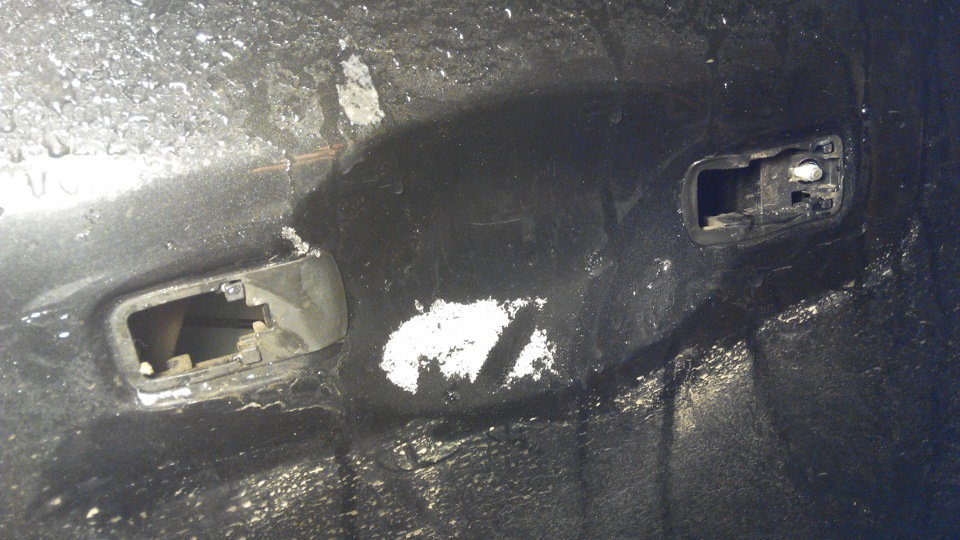

Привет зима! После мойки слетели тросики замков сразу 3х дверей – к такому повороту я был не готов)
В итоге из дверей снаружи открывались только задняя правая и задняя дверь. Как бороться с передними написано тут www.drive2.ru/l/2787768.

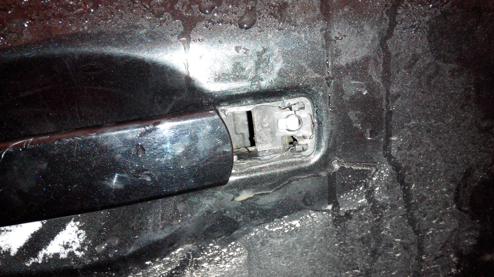

Разборка:
1. Открутить 3 винта крепления замка
2. Сместить замок и открутить винт крепящий фиксатор ручки
3. Снять фиксатор ручки
4. Потянуть ручку «от капота назад» и затем на себя, извлечь ее.
Снять 2 пластиковые вставки на фиксаторах, тем самым освободив внутренний механизм ручки.
5. Подать механизм ручки вверх и при помощи тонкой плоской отвертки освободить пластиковое крепление тросика. Подать механизм ручки вниз и вставить шарик тросика на место.
Сборка в обратной последовательности. Время работы 10~15 мин.

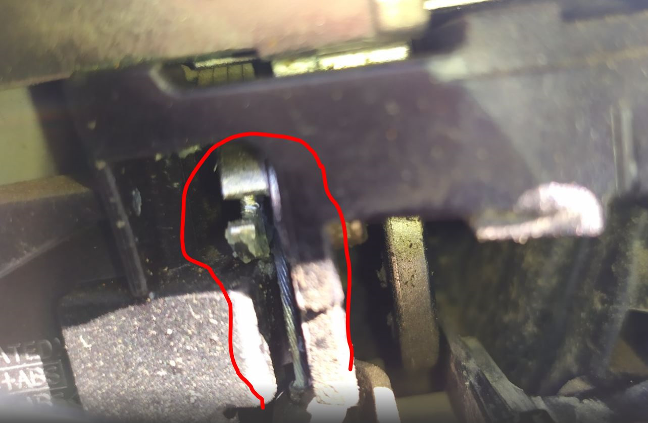

Приветствую!
в первый раз за 10 лет слетел тросик, разобрал по Вашему совету, добрался до него и он на месте… Такое ощущение, что не хватает шарика на нем, что делать
По фото не видно.
Возможно проблема на другом конце тросика. Придется дверь полностью разбирать.
у вас на фото шарик не на месте, его затянуло под ручку, надо вытащить и водрузить на законное место
блин вот и я засомневался, до сих пор так гоняю, придется еще раз сексом заняться, спасибо
