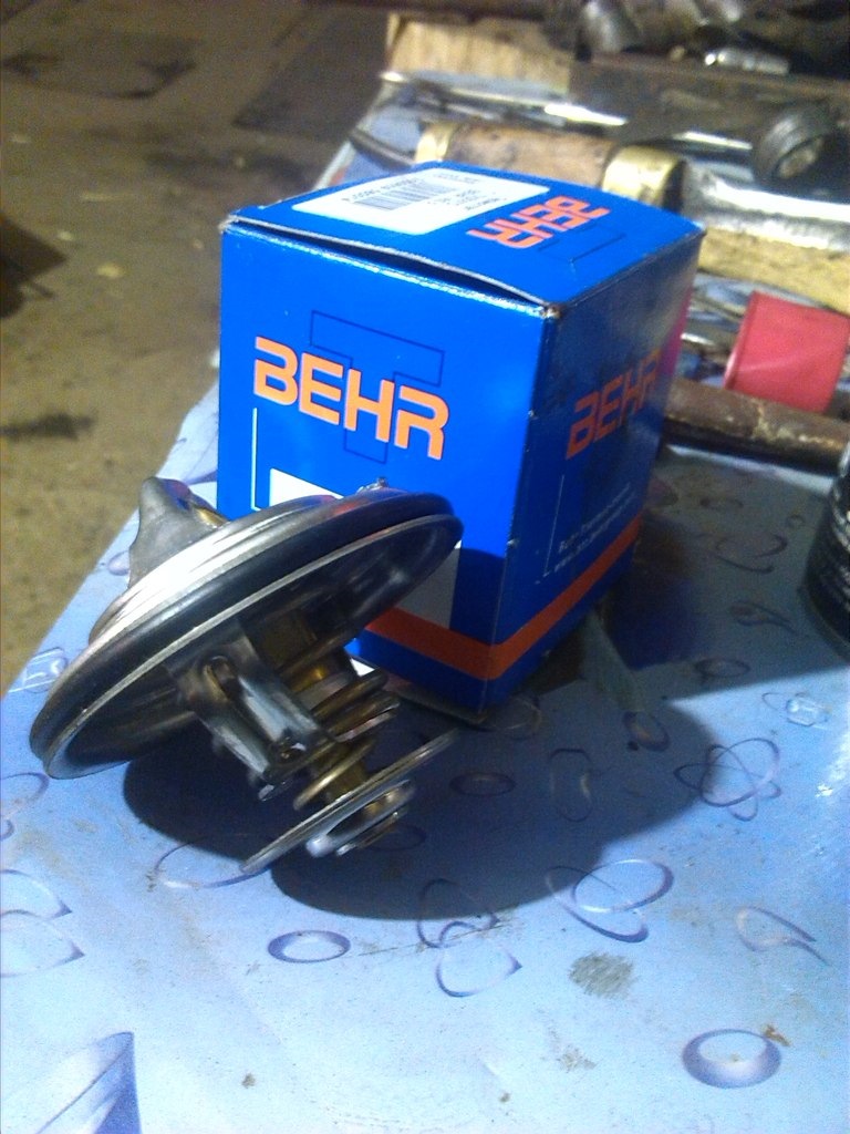

машина не грелась больше 70 градусов о.ж. гоняла только по большому кругу, термостату настал конец, он был заменён на новый фирмы behr вроде по отзывам как не плохой его и взял
ремень грм снимал? или отодвигал?
снимал так как менял еще сальник лобовой коленвала
Знакомая проблемка)))
всё поменял теперь всё в норме грееться как полагаеться 90 градусов)
