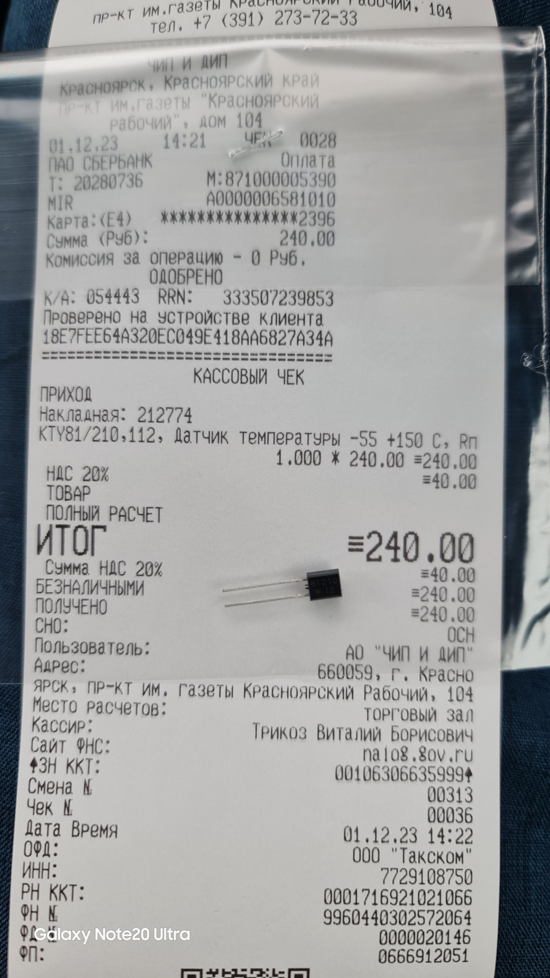

— KTY81/2xx — Термистор с положительным температурным коэффициентом, от компании Philips (NXP), так же подойдет любой другой терморезистор из серии KTY81/2.
Пожалуй один из самых популярных и в то же время надёжных PTC-резисторов.
Данный терморезистор способен работать в широком диапазоне температур от -55 до 150 градусов по цельсию.
Сопротивление исправного датчика при 25 градусов тепла составляет примерно 2 кОм.и чем выше температура, тем больше сопротивление соответственно.
Сам датчик исполнен в корпусе SOD-70, ширина корпуса не более 5 мм, что весьма вполне удобно для монтажа внутри кабельного наконечника ТМЛ 10. Есть исполнение и для поверхностного монтажа (KTY82)… но для него потребуется изготовление площадки, с последующей пайкой элемента и проводов. Этот вариант не подходит, так как потребует больше времени и затрат.

1) В первую очередь проверяем на исправность сам датчик KTY81/2xx. Для проверки нам нужен мультиметр или любой другой прибор измеряющий электрическое сопротивление. Согласно даташиту сопротивление датчика при 25 градусов тепла должно быть около 2 кОм.
Сам датчик KTY81 — является терморезистором с положительно температурным коэффициентом, следовательно если же мы датчик отпустим в горячую воду, то сопротивление будет расти. И наоборот…отпустим в воду со льдом — сопротивление будет уменьшаться…

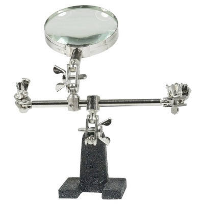

Рекомендую использовать "штатив для пайки" он же "третья рука" для фиксации терморезистора в неподвижном состоянии. Аккуратно припаяйте жилы к контактам терморезистора. Старайтесь не перегревать элементы пайки. Старайтесь дозировать припой в оптимальном количестве…дабы пайка получилась аккуратно и надёжной.

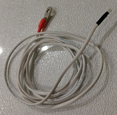

Обладатели Molex MicroBlade могут уже подключать готовый датчик температуры к центральному блоку StarLine и проверить его работу. В случаи JST PHR придётся немного подточить корпус в некоторых местах, периодически "примеряя" разъём к центральному блоку. Главное не убрать лишнее, иначе вилка будет сидеть не плотно в разъёме центрального блока сигнализации.
Сделать самодельный датчик температуры не так уж и сложно имея под рукой необходимые компоненты и материалы.
Готовое изделие можно использовать при температуре от -55 до +150С

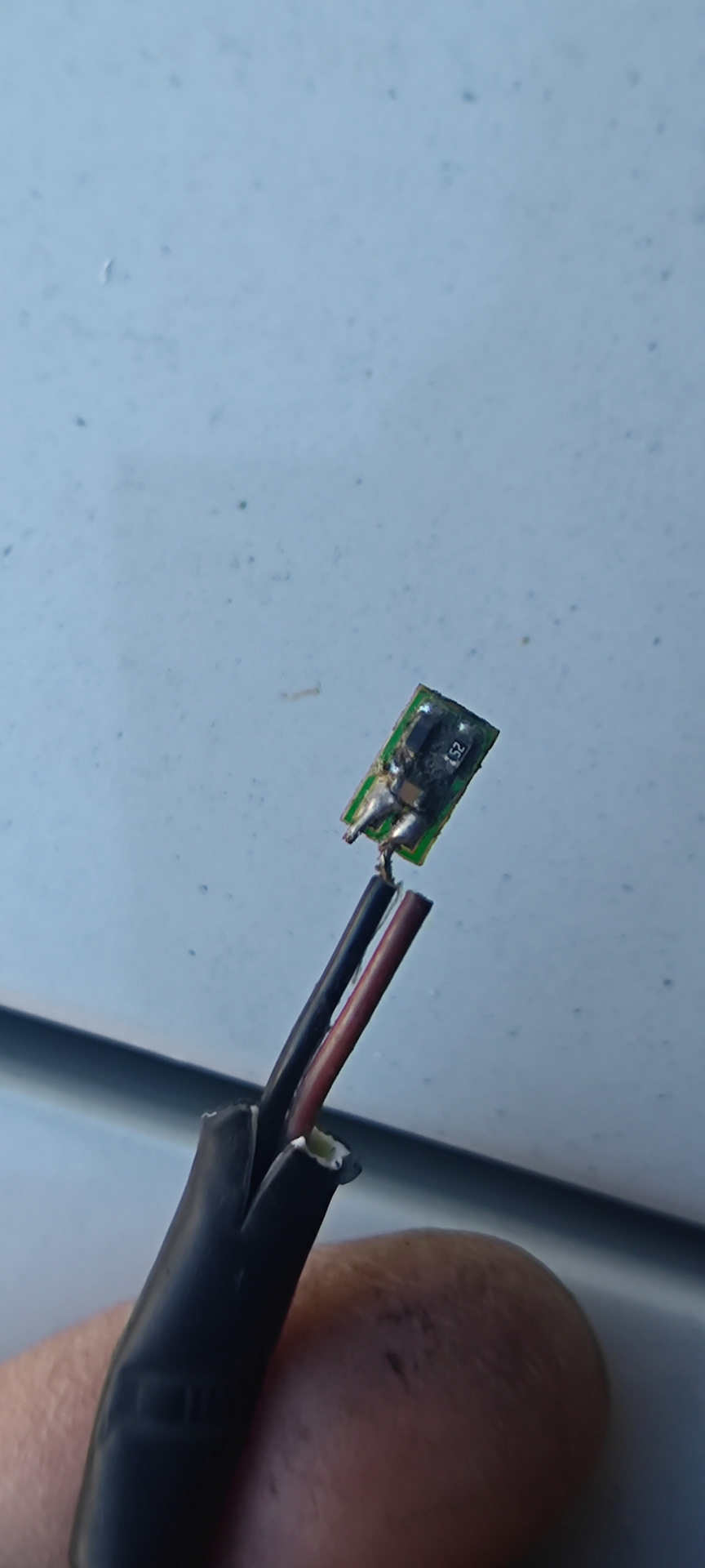

Здравствуйте. Купил все по списку, собрал, при температуре 25 градусов(замерил двумя другими термометрами), показывает 74 градуса… Что сделал не так?
Что за сигнализация? Очень похоже на прошлое поколение. Нужно другое сопротивление
А91… Подумал что на моей тоже сработает
Добавь сопротивление.

На А 91 должно быть сопротивление 10 Ком

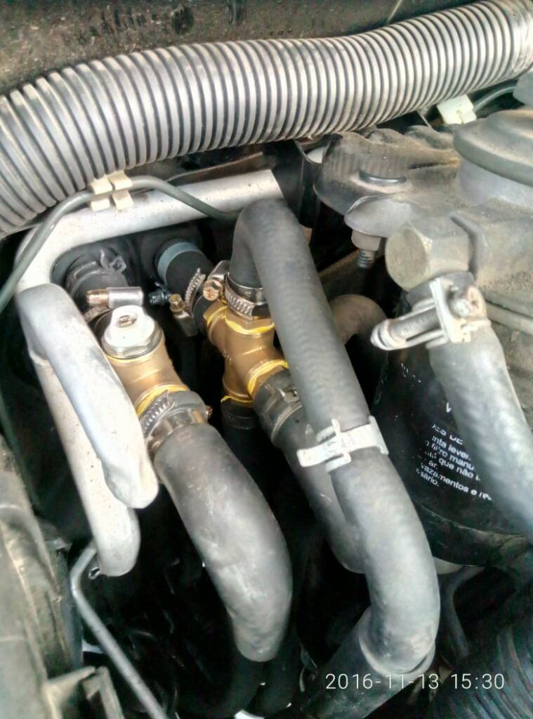

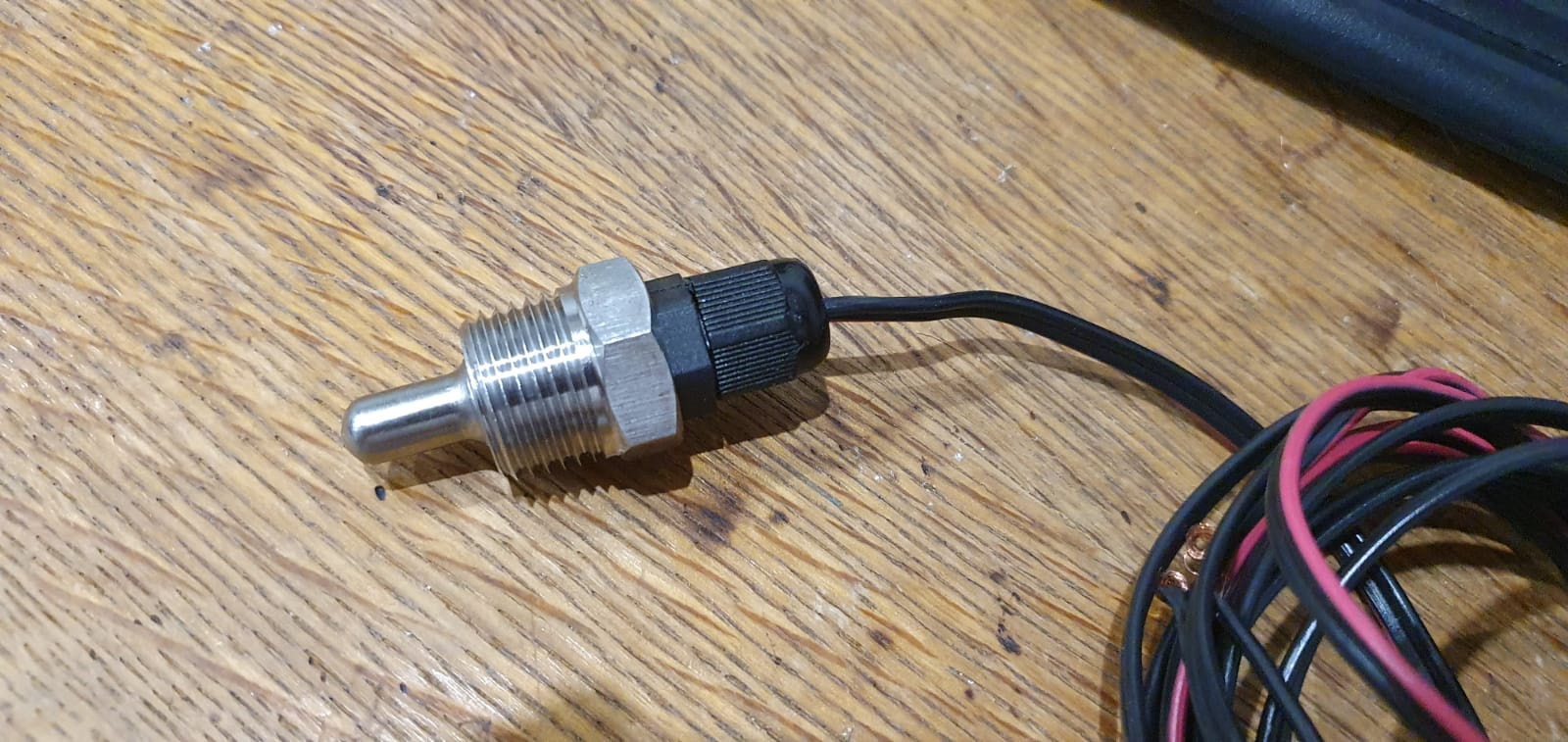

погружной датчик не делали ?) а то очень нужно такой) для установки догревателя на e96bt
берём датчик из поста выше и помещаем во вкручивающийся корпус с резьбой на 20"в разрыв патрубка (я поставил перед блоком с печки )ставим сантехнический тройник с резьбой на 20" и вкручиваем туда датчикпосле этого температура 🌡 отображается корректно и функция догревателя с сигнализации работает))
