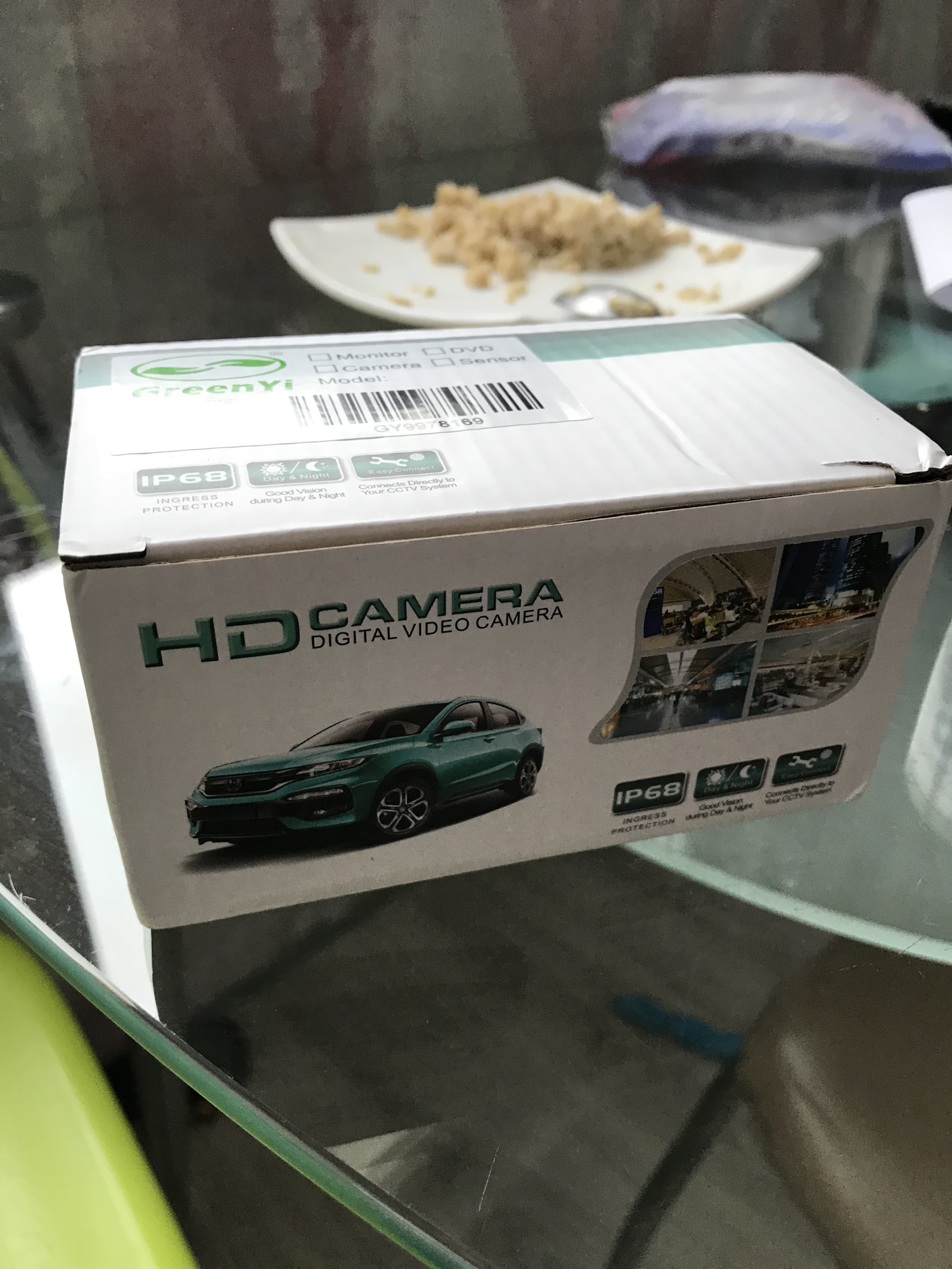

Всем привет. Спустя месяц после установки RCD 330+ Решил установить камеру заднего вида. Огромное спасибо MorelloSTV за его подробнейший отчёт об установке камеры(www.drive2.ru/l/5624694/). Делал всё точь в точь как и он. И скажу что с первого раза тянуть проводку через пороги сложнее и дольше, чем через потолок))
Точнее сложность заключается в разборке порога и самое главное что когда будете собирать обратно, внимательнее смотрите на клипсы самих порогов. У меня погнуло 2 клипсы. Так же не забываем переходник для камеры для магнитолы(красный провод на массу подключать не надо).
На всю установку у меня с моим другом ушло около 3 часов. Основная загвоздка была в самом конце когда при включении задней передачи на заведённой машине шли помехи на магнитоле. Провод от камеры был запитан на массу к фонарю заднего хода и отсюда шли помехи. Конденсатора и диода под рукой не было, пришлось выходить из ситуации через 4 контактное реле. Потом с Васей кодируем магнитолу в 56 блоке (Radio) 3 байте, ставим 6 бит, сохраняем. В итоге всё получилось. Результатом очень доволен. Всем рекомендую)

Камеру нужно было разобрать и щели промазать герметиком. Чтобы при мойке вода не попала в камеру.
Родное реле задержки не помогло с помехами?
Какое родное?
Имел ввиду которое с камерой идет в комплекте
Не видел такого
А еще в блоке парктроника мы указывали что установлена камера, иначе парктроник не переводится в режим камеры.
Китайское реле задержки могло бы решить проблему с помехами? С каким разрешением камера? Матрица Сони?
