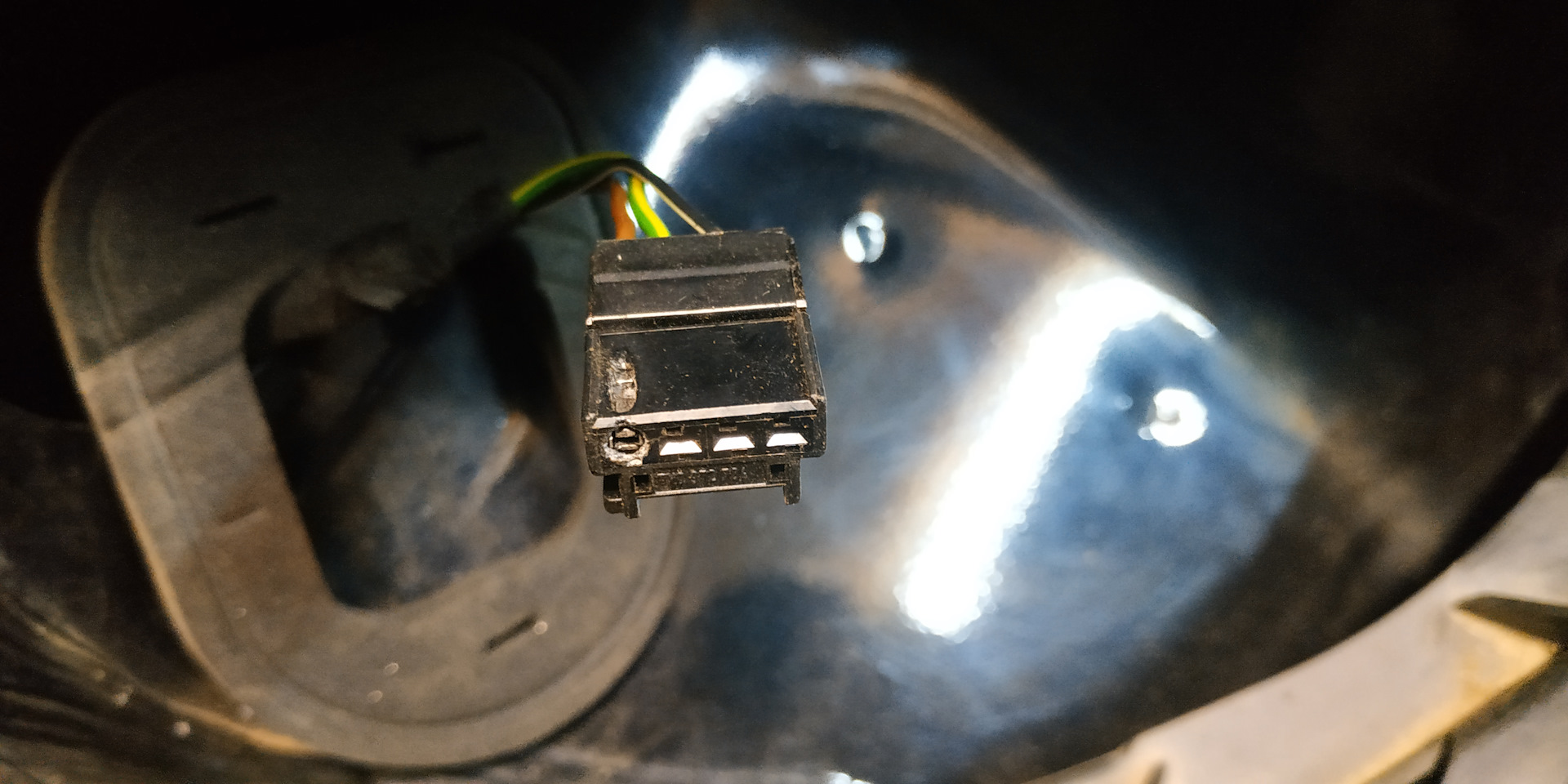

Итак, совсем недавно заметил, что у меня не горит левый задний габарит (тот, что на крыле). И не то, чтобы не горит, а как бы шаит (электрики поймут), мигает, короче.
Ошибок никаких не вылазит. Ну думаю, ладно лампу заменю. Как снять фару вот тут или тут только поворачивается пластиковый болт не на 90 а на 45 град.

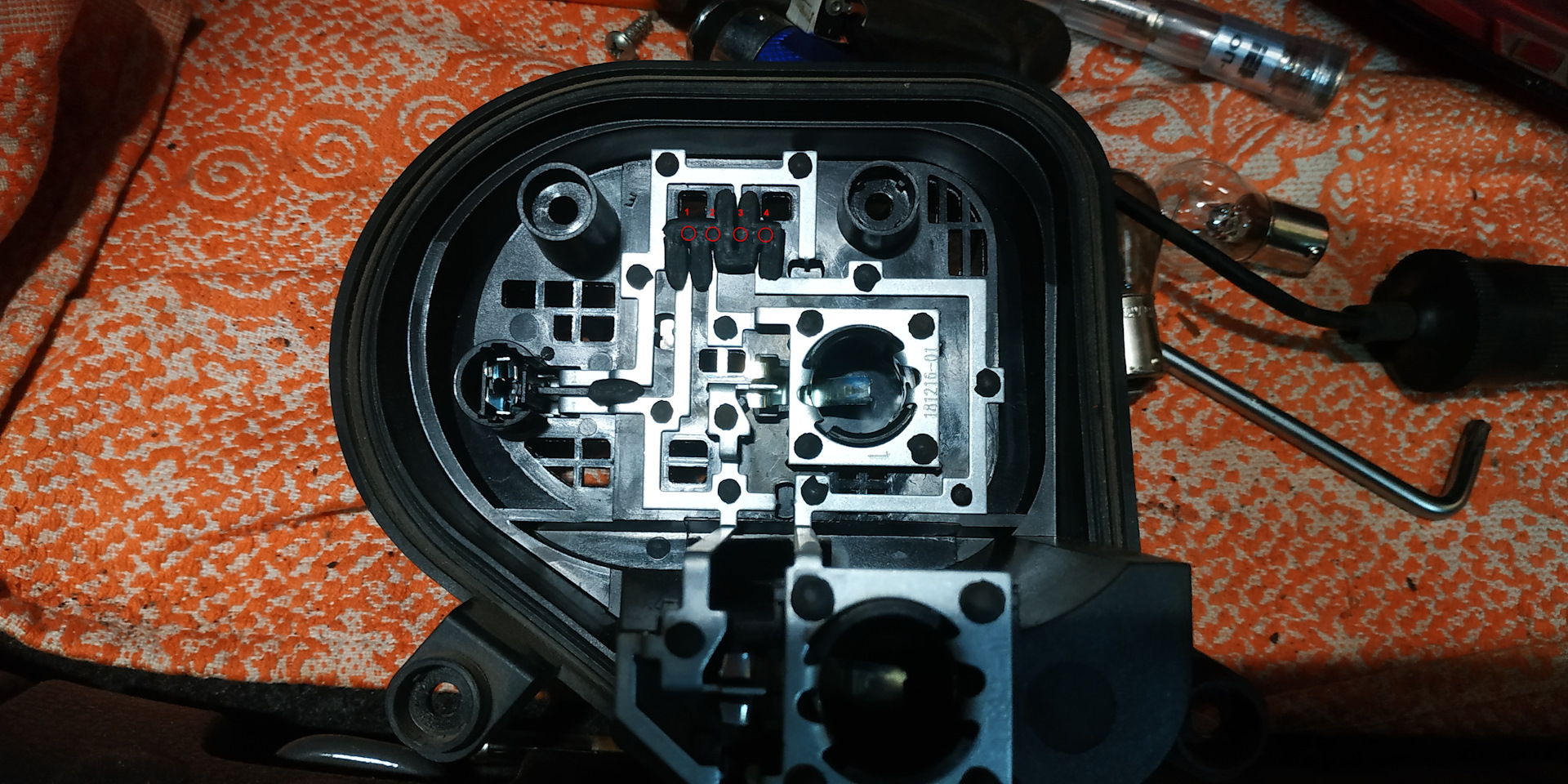

Разобрал — лампа черная, но целая, поменял, собрал обратно. Проверяю — та же хрень. Пришлось опять разобрать и изучить более детально.

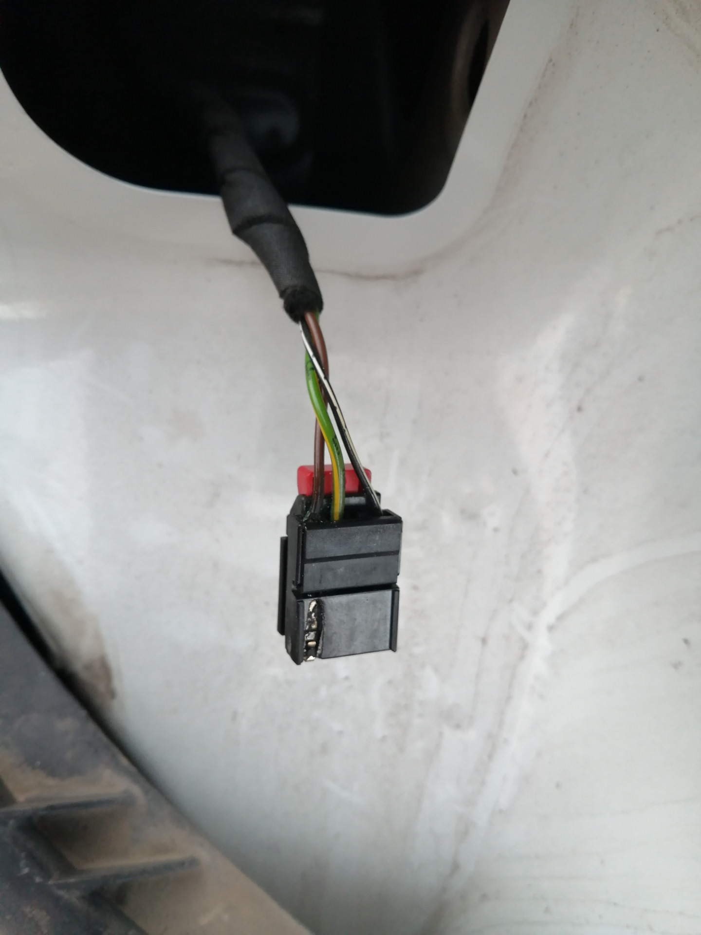

При внимательном осмотре оказалось, что в разъеме был плохой контакт (? ? ?) и он оплавился.
Ну что, думаю, сниму лампу совсем, пока не догорело основательно, и буду думать и ездить пока так — без 1 габарита — их все равно еще 3шт. сзади. Собрал без лампы.

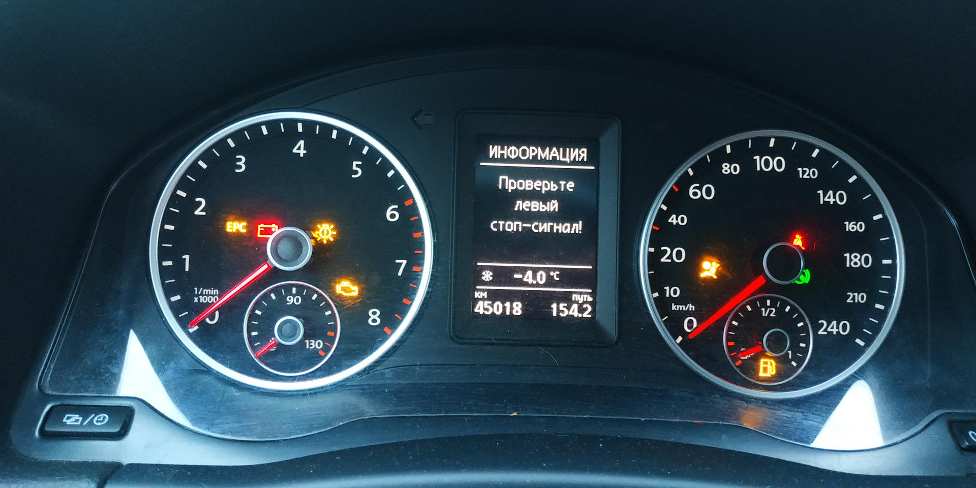

На следующий день завожу авто, а на дисплее:
думаю как так то, лампа то одноцокольная, на габарите стоит а стоп не работает. Оказалось одна лампа и на габарит и на стоп-сигнал (лампа одноконтактная, обычная — P21W 1156).
Что делать?

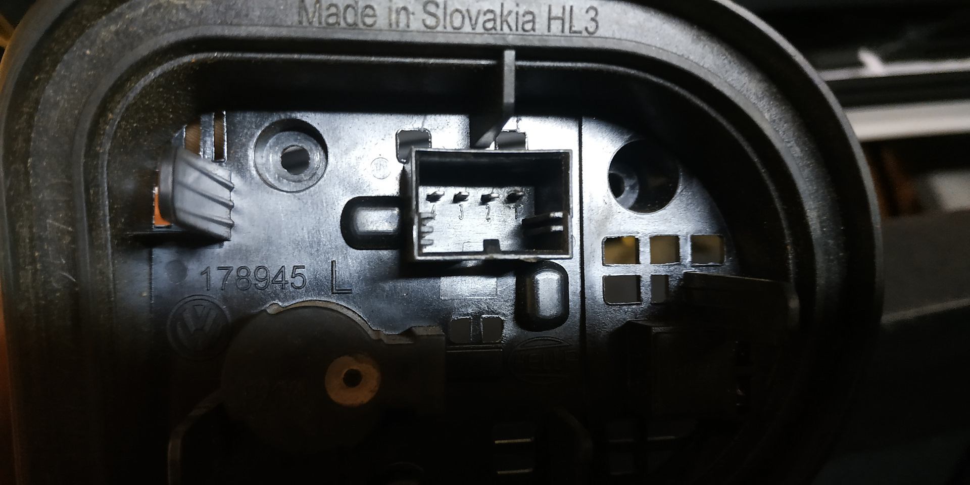

2. Оставить лампу, которая будет прожигать контакт до полной замены платы фары (VAG 5N0945 257 D — опора ламп заднего фонаря левая) — где-то 1кило руб. и последующая езда без стопаря и уже поворотника.

В итоге покурив форумы нашел номера разъемов.
VAG 7N0 972 704 разъем подключения заднего фонаря.
В автодоке стоит 180 руб./1шт. ждать 7 дней. Пины заказывать отдельно
У братьев китайцев 630 руб./5шт. ждать 30 дней. С пинами
Номеров пинов так и не нашел, зато у китайцев они идут в комплекте.

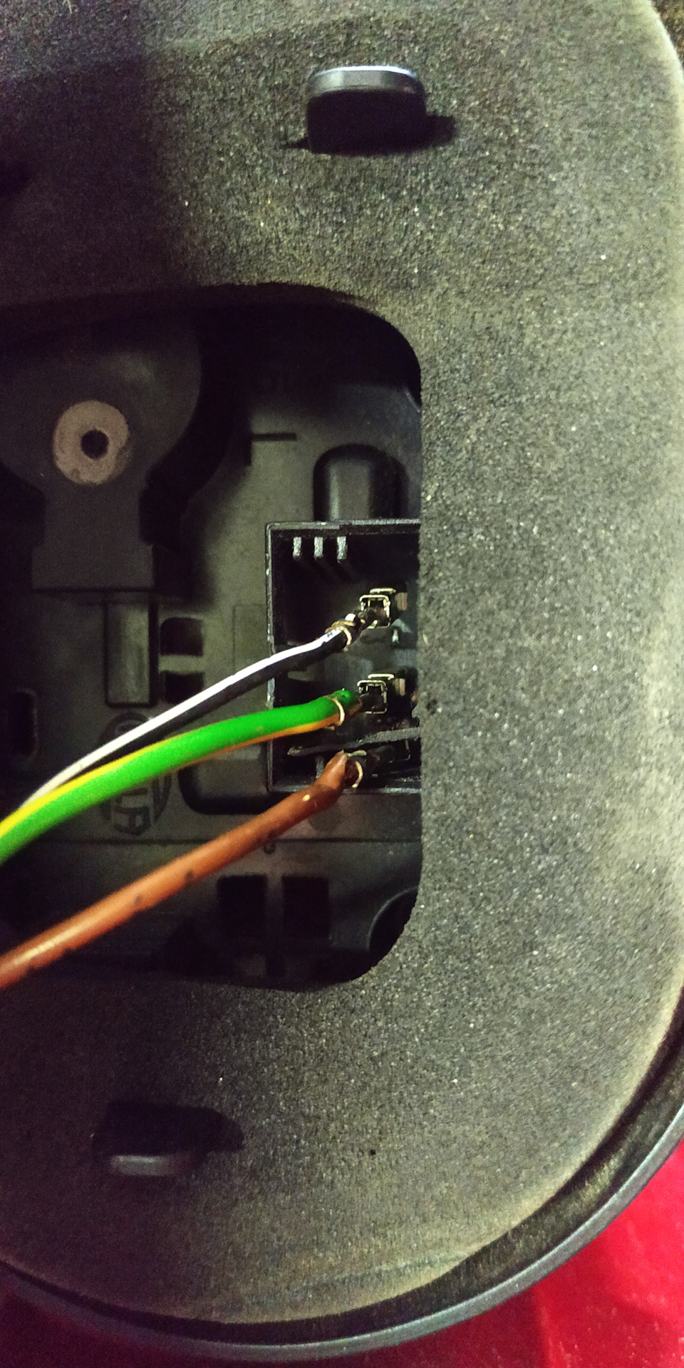

Сегодня в гараже разберу разъем, достану пины,
попробую поджать. если выйдет, то закажу корпус в автодоке и переставлю пины туда. Если не выйдет, то закажу у братьев китайцев с пинами и пережму их сам.
Всем удачи и ровных дорог!
UPD. Разобрал я разъем. Пины все целые, но при вставке их без корпуса они все выпали ! ! ! Это и объясняет их оплавление. Разъем сидит крепко (он даже с фиксатором) а вот пины на штырьках неплотны. А т.к. 1 контакт это общий и при одновременном включении стопа и поворотника ток на нем достигает 3,5 А. — этого хватает для нагрева.
На данный момент поджал пины (да, их можно поджать) и вставил их без корпуса.
Все работает. Корпус разъема закажу в Автодоке.

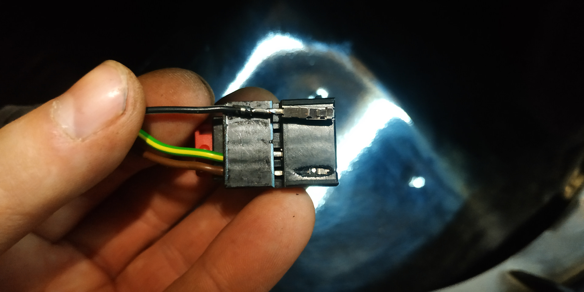

Вынули дорожку с обгоревшим пином, обрезали его и вместо него вставили новый, закрепили эпоксидкой его и подпаяли к дорожке

Пробег 132000, всё тоже самое, только и папа тоже обгорел, там фишка одна пустая переставил на неё, сделал перемычку воткнул предохранитель на 5ампер как раз зашёл. Фото жаль не зделал

конструкция разъема хилая, пины на штырьках болтаются в нем.
