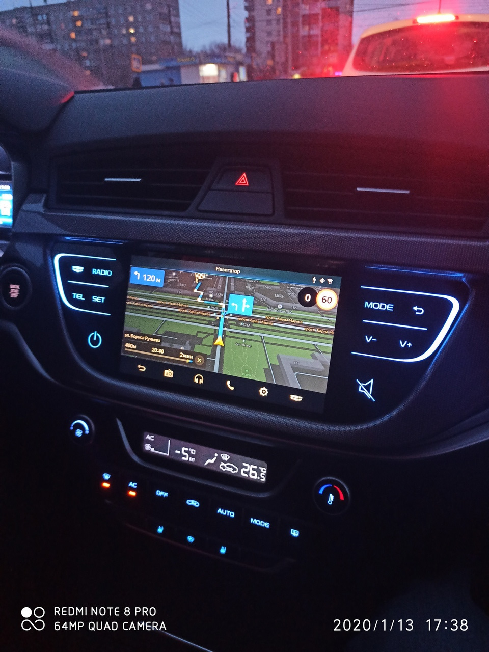

Крайне неудобно лазить по комментариям и собирать информацию по каждому шагу установки стороннего лаунчера. Тем более кто то ставил CarWebGuru, кто то Car Launcher, а кто то захочет поставить другое. Поэтому решил собрать инструкцию в одном месте. Надеюсь alekseykozlitin и vladborpal меня простят за использованные фото и идеи. Постараюсь описать все просто и пошагово.
Сразу стоит оговориться, Google Play установить так и не удалось. Танцы с бубном, смена времени и прочие чудеса не помогают. Очевидно, в самой магнитоле стоит какой то запрет. Хотя, после установки лаунчера попросилась обновиться гугловская программа, но установиться обновленная так и не смога, какие то проблемы с цифровой подписью.

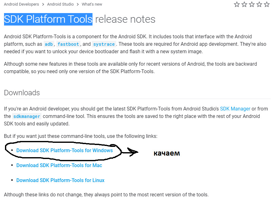

2) скачиваем и устанавливаем SDK Platform Tools. Видео тут Как начать пользоваться ADB Android "для чайников
Скачанный архив разархивируем на диск С. Устанавливать ничего не нужно, просто папка лежит в корне диска С.
3) Запускаем командную строку. Пишем cd C:/platform-tools и далее пишем adb

4) Готовим программы для установки в магнитолу. Я выбрал Яндекс.Навигатор, 2ГИС beta,Total Commander, control screen rotation, непосредственно carwebguru и программу альтернативу Google Play APKPure.

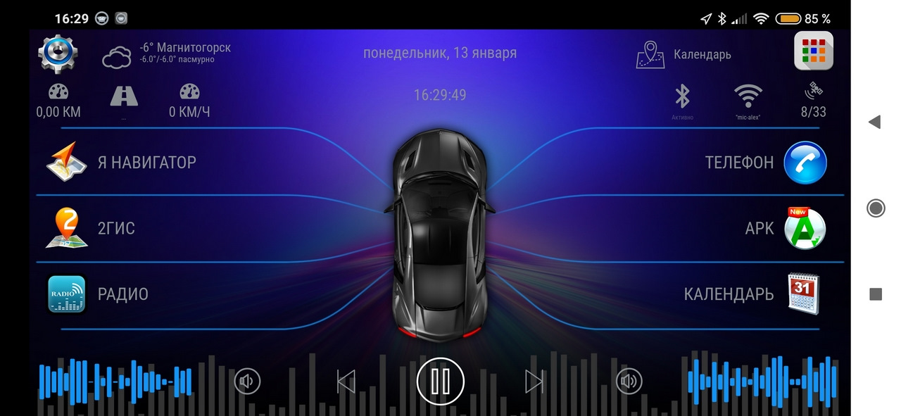

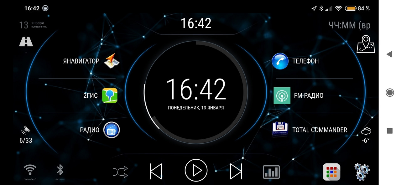

8) После перезагрузки, магнитола предложит вам на выбор, что загрузить, новый лаунчер или старый. Только не нажимайте на иконку джили и закладку всегда. После этого вы не войдете в лаунчер. Выбирайте новый и жмите кнопку — только сейчас. Если что то пошло не так, будет возможность вернуться в родной лаунчер. 9) Можно начинать настраивать ваш новый лаунчер. Но об этом позже.

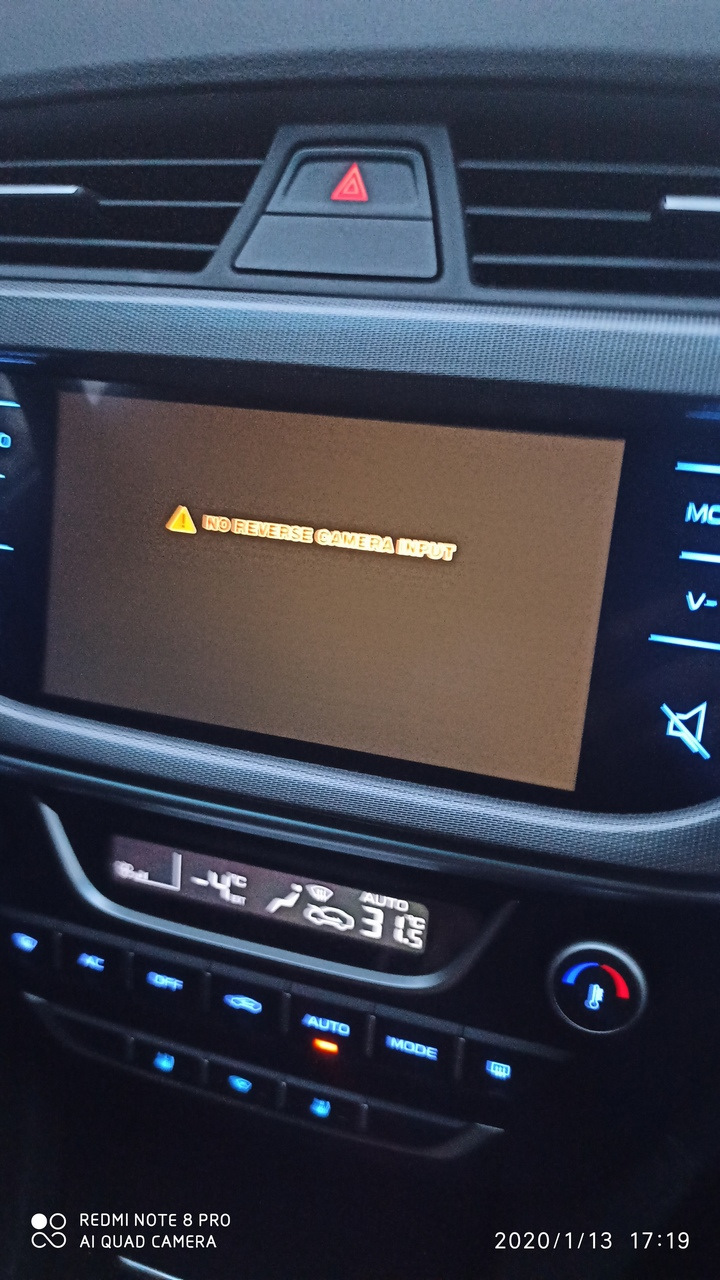

Кстати, эта надпись про нет сигнала от камеры заднего вида от лаунчера не зависит. На голом штатном она тоже вылазит. Это последствия активизации камеры у дилеров. Т е магнитола знает, что вы едете задом и переключается в режим камеры. А вот камеры то и нет, черт ее знает куда подключать. Может кто перебором контактов подключит для проверки)))
Я бы попробывал но у меня активацию камеры не делали
Ну может кто то заморочится. Хотя по моему простым перебором опасно это делать. Факт в том, что магнитоле не нужен сигнальный провод от камеры. Достаточно просто видеосигнала.
savinovmag
Наверное активация камеры заднего вида только у тебя сделана. Поэтому тебе есть резон перебором контактов пробывать, только перед этим нужно тестором прверить контакты на наличие напруги. Что бы не тыкнуть куда не надо.

Почему, я оставил себе время на настройку лаунчера, как только все доделаю, поставлю кар веб гуру по умолчанию. Кстати, если кому надо будет, немного дружу с фотошопом, ярлыки прог поменял уже, фоны сделал для тем, кому надо, могу помочь.
