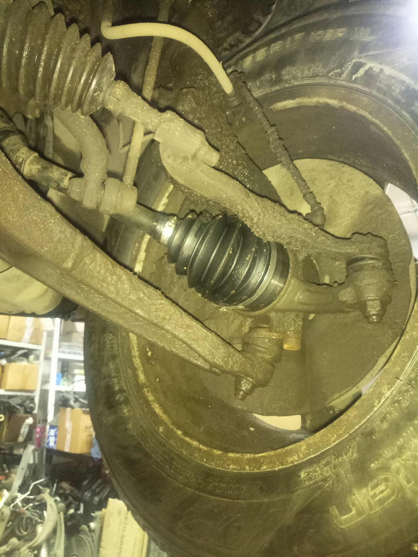

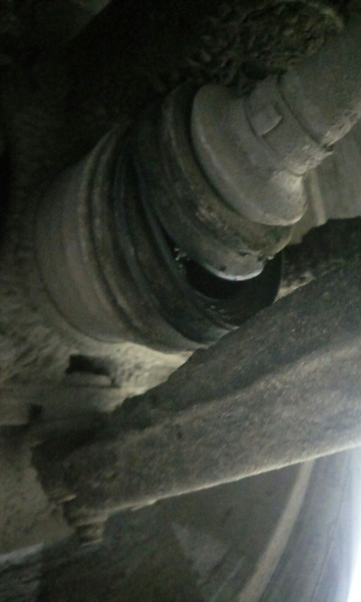

Во время моего приключения с катушками уронил свечную головку. Все что падает внутри моторного отсека надежно ловится защитой — это проверено уже много раз, достать просто так очень сложно.
С подобной бедой уже приходилось сталкиваться с другой стороны — теоретически можно заменить так же пыльник. НО — после замены ШРУС достаточно быстро начал пощелкивать — так и катался…
Решил не экспериментировать — оба ШРУСа поменять.
Взял два GKN (Loebro) 303995 по 4800р
Пока меняли — обнаружили что передние колодки уже приехали. Благо Remsa 104501
уже куплены ))
Предыдущие были Brembo — отходили 30т км.
