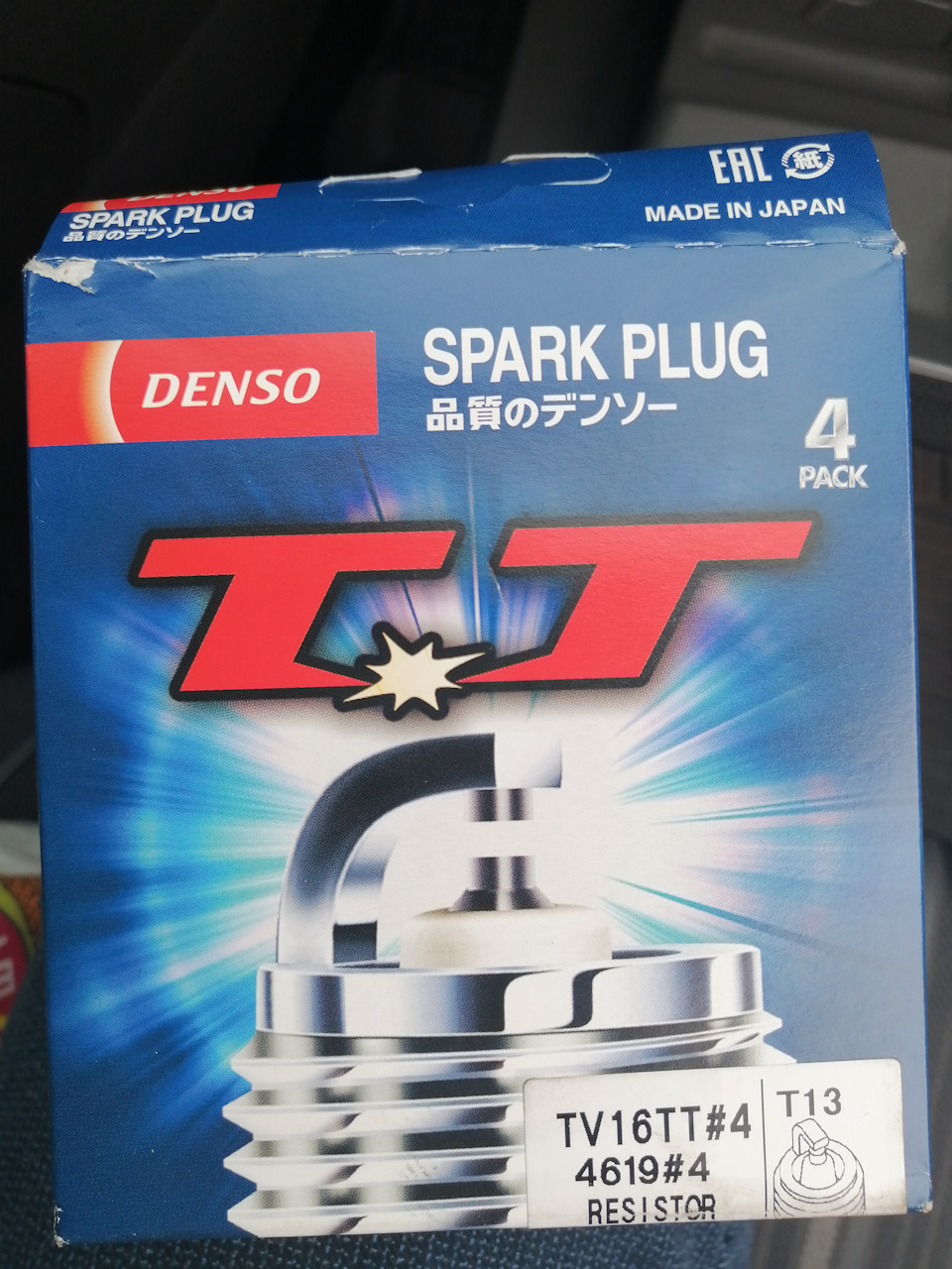

Ехал домой с работы. На светофоре, вдруг начал троить двигатель, загорелся чек. Проверил через ELM327 ошибку — выдало P0302, пропуски зажигания во втором цилиндре. Решил заменить свечи на новые (500 грн), так как после покупки авто я этого до сих пор не сделал, подумал, даже если не они — не помешает.

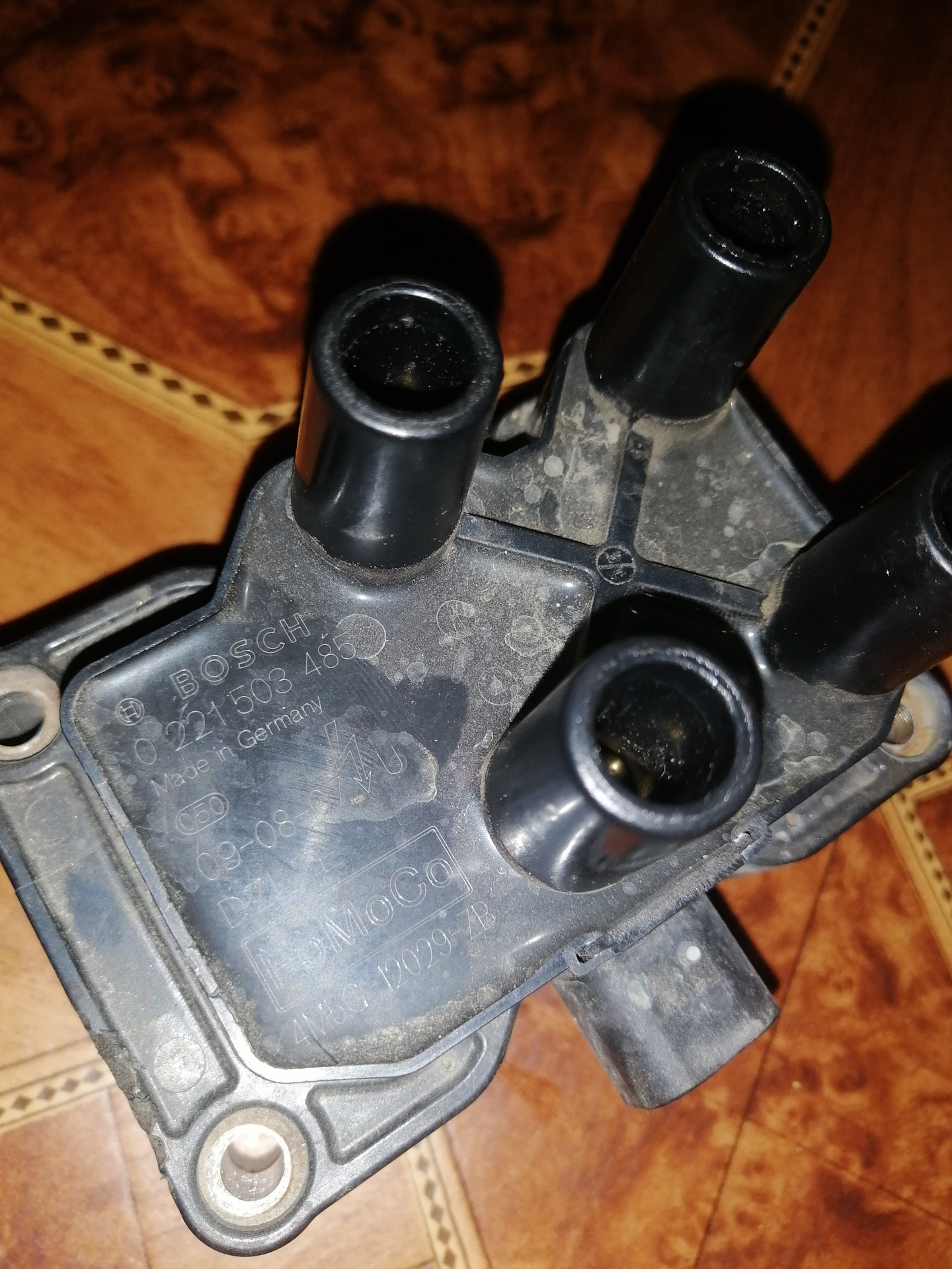

Замена свечей ничего не дала. Начал грешить на провода, катушку. В общем угадывать больше не стал и поехал к электрику которого мне посоветовали знакомые. Электрик приговорил катушку

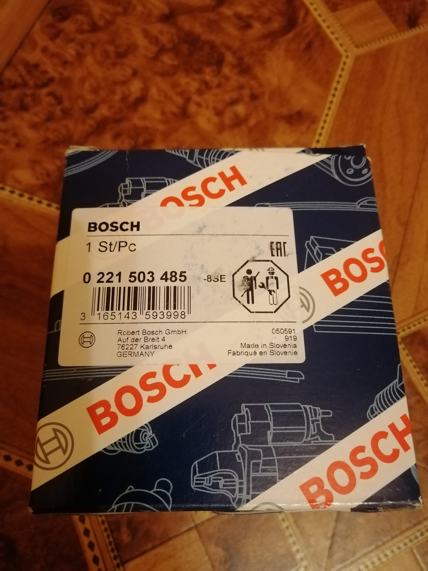

Новую взял такую же BOSCH 0221503485 — 1300 грн.
После её замены машинка вновь заработала как и прежде.
