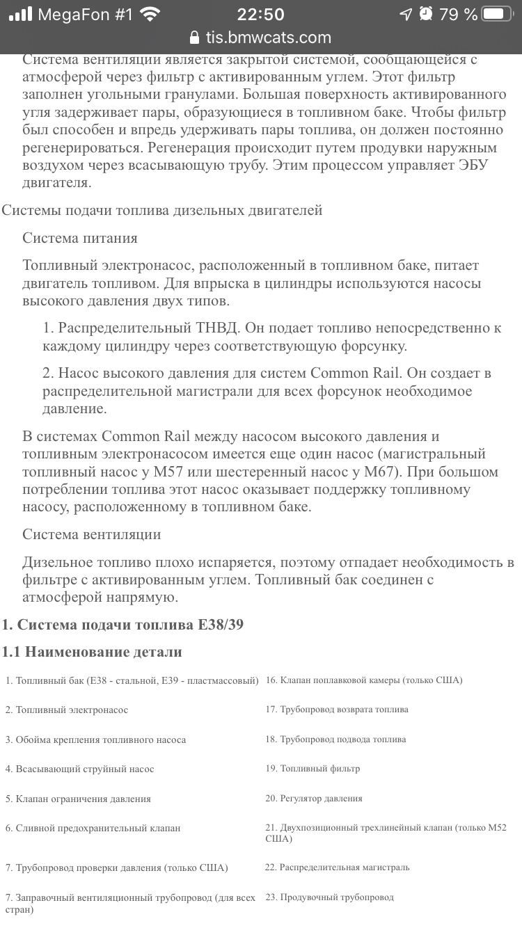

tis.bmwcats.com/doc1062058/
Читай, умник)) смотри на схеме позиции 2 и 4.

Это не перекачка, основной подающий насос.
И зря не поставил новый, аналогов много, vdo/pierburg хорошо ходят)
Если это основной? как я без него езлил?)
Читай тис) там все написано.
Авто запускается и едет с неработающим основным насосом, при условии наличия 20+ литров в баке, топливо под своей тяжестью доходит до магистрального, тот в свою очередь его встасыват и подаёт под давлением к тнвд.

Этот насос перекачивает из одно половины в другую если он не работает то нельзя чтобы было меньше чем 20 литров в баке
А вот тут можно посмотреть картинку с устройством бака))
Перекачивающие насосы струйные, их два и они встроены в обе половинки бака, поменять их невозможно. Если только разрезать и снова варить бак.
Работают они от основного и обратки.
И всё верно, если не работает основной, наработает и перекачка.
Только причинно-следственная связь немного нарушилась)))
Рад помочь в разъяснениях))

Это не моя информация, это официальный документ бмв. Руководство по ремонту и эксплуатации.
У тебя походу практика только засовывать что-то в очко, раз такое пишешь)
Разбираешься ты плохо, где какой насос не знаешь, это факт, прими это достойно и учись!
Я могу тебя разобрать тут и ответить на все спорные вопросы вырезками из ТИСа, без единого своего слова.
Давай по пунктам, где ты считаешь, что я не прав? Я тебе на каждый пункт скину скрин и выделю ответ, чтобы ты не перетруждался, читая весь абзац.
