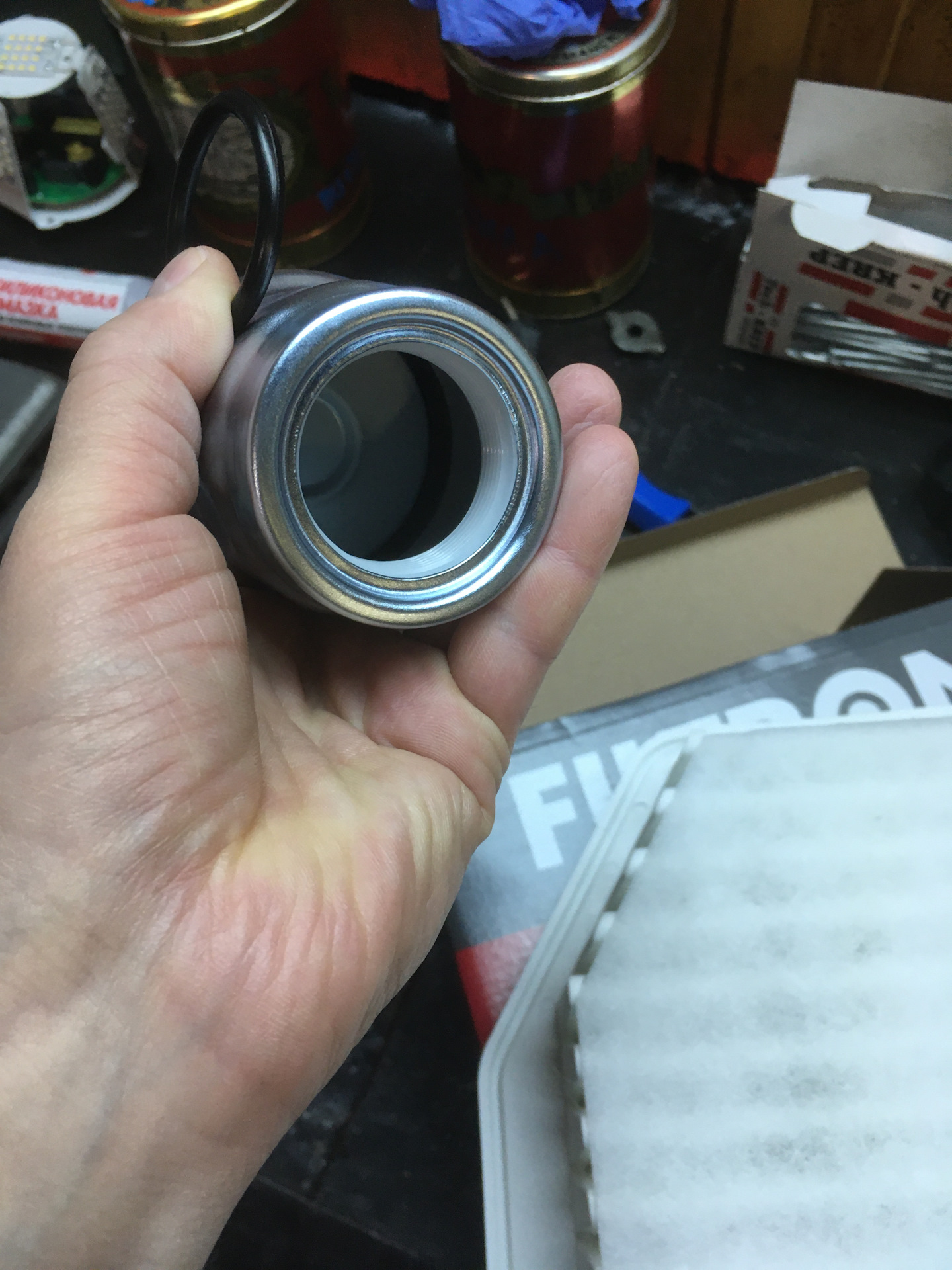

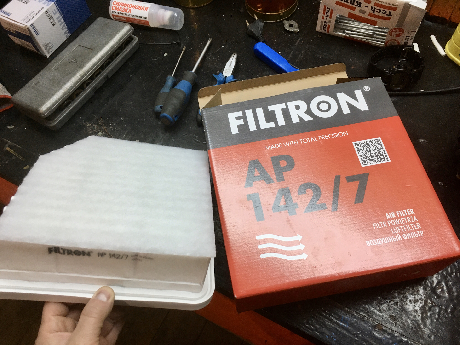

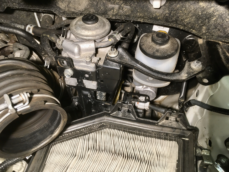

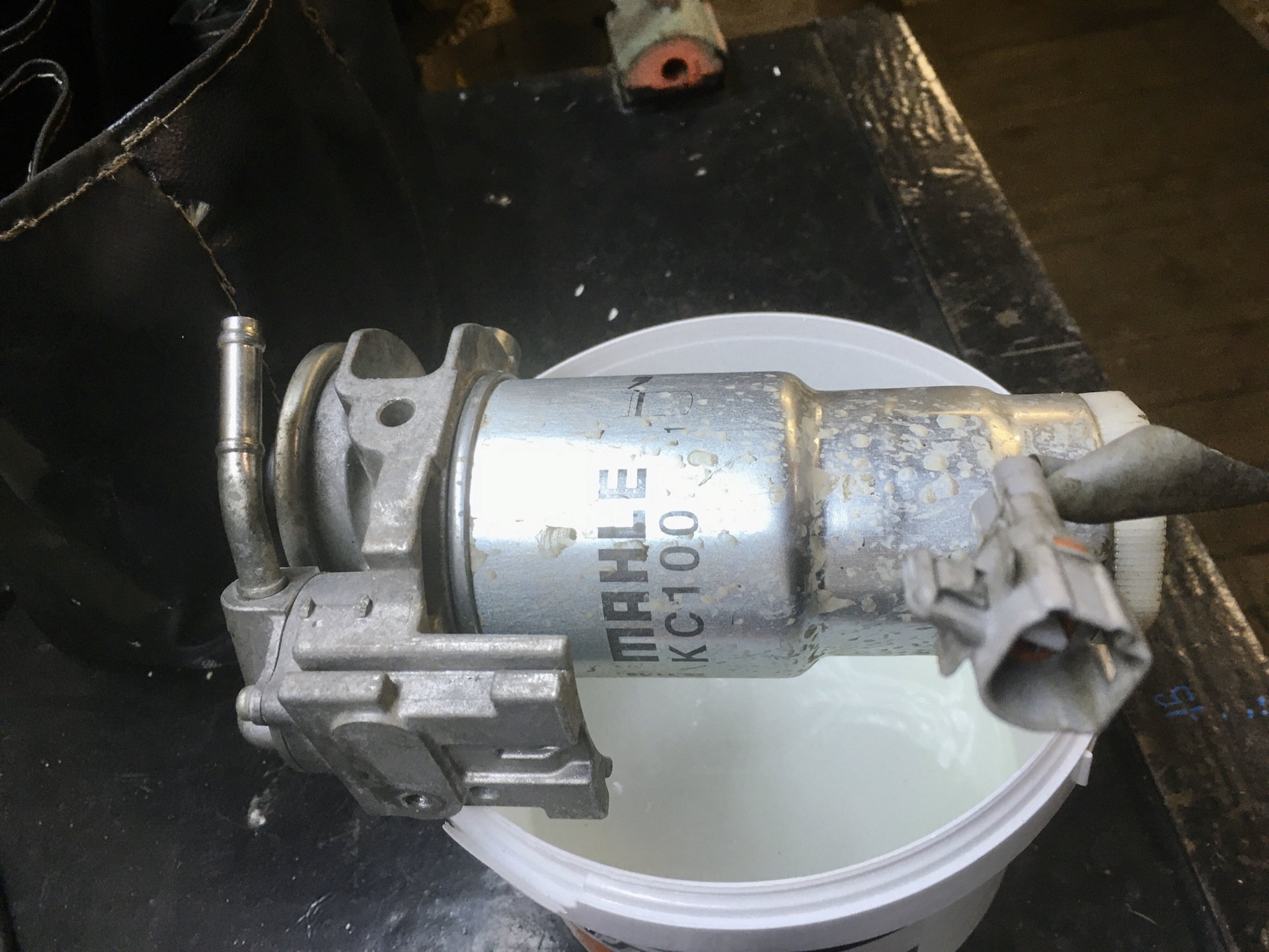

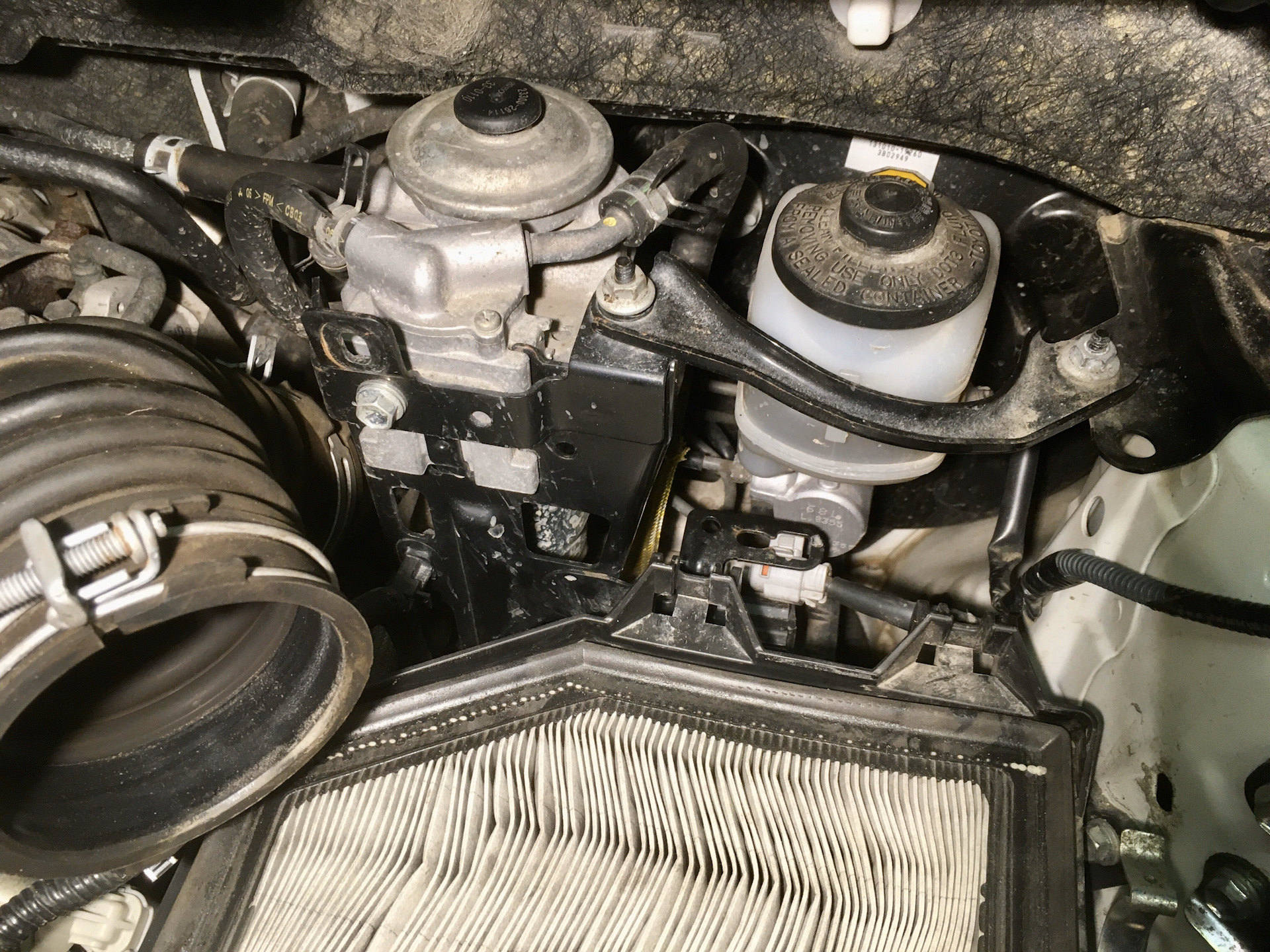

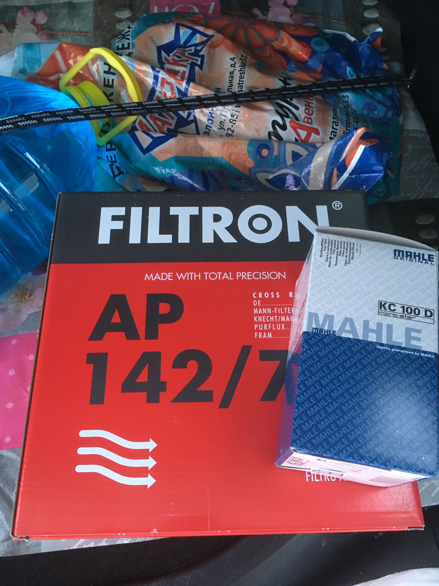

Увидев после нового года воздушный фильтр, было решено сразу его менять и топливный тоже. При покупке автомобиля, необходимо менять все расходники, вот я и решил заняться этим вопросом пока сижу в отпуске.

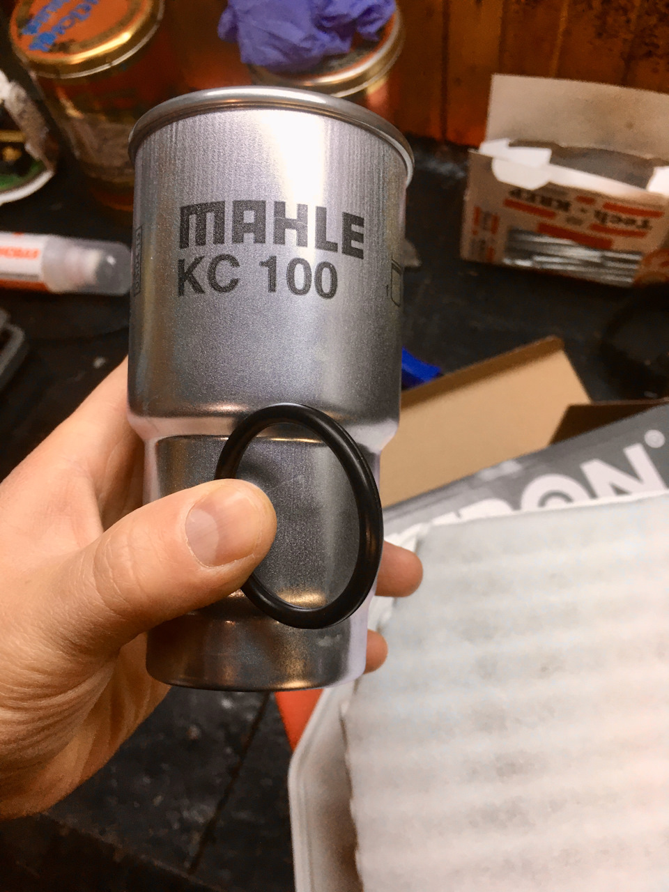

Было заказано, фильтр топливный Mahle KC-100 и фильтр воздушный Filtron . Фильтр на вид очень даже отлично выглядит и качественно, но я больше такой не закажу так как этот фильтр еле еле залез в короб для фильтров. Пришлось даже в одном месте немного подрезать резинку. Меняется фильтр очень быстро 1 минута.

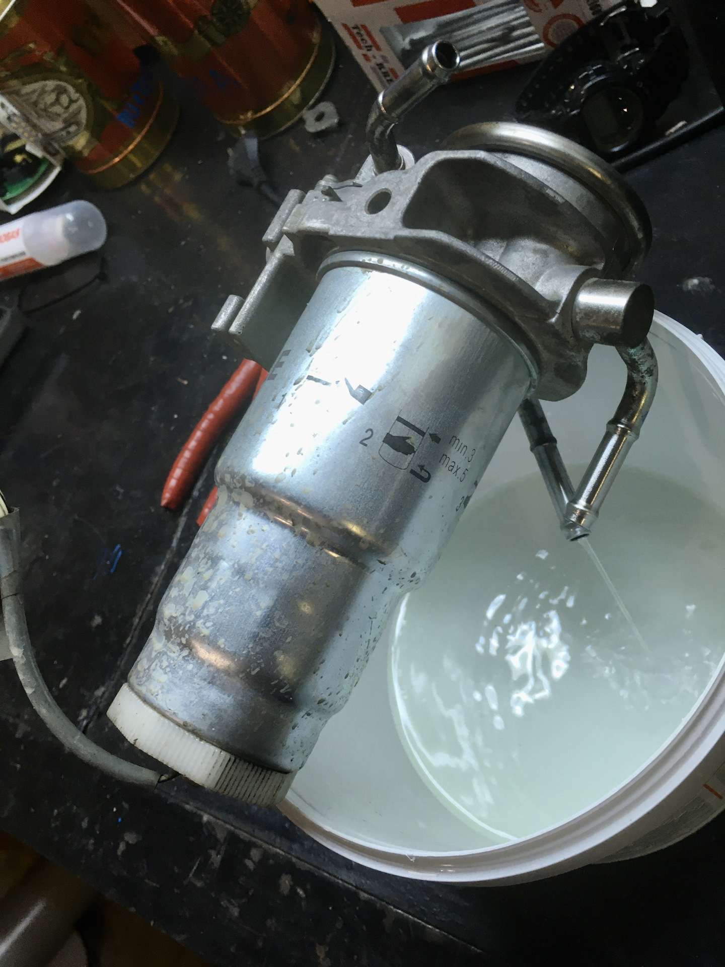

Топливный фильтр меняется чуть дольше, я справился за 40 минут. Описывать не буду как менял, есть информация на ютубе и данном сайте.

Топливный за сколько брал
За 670₽

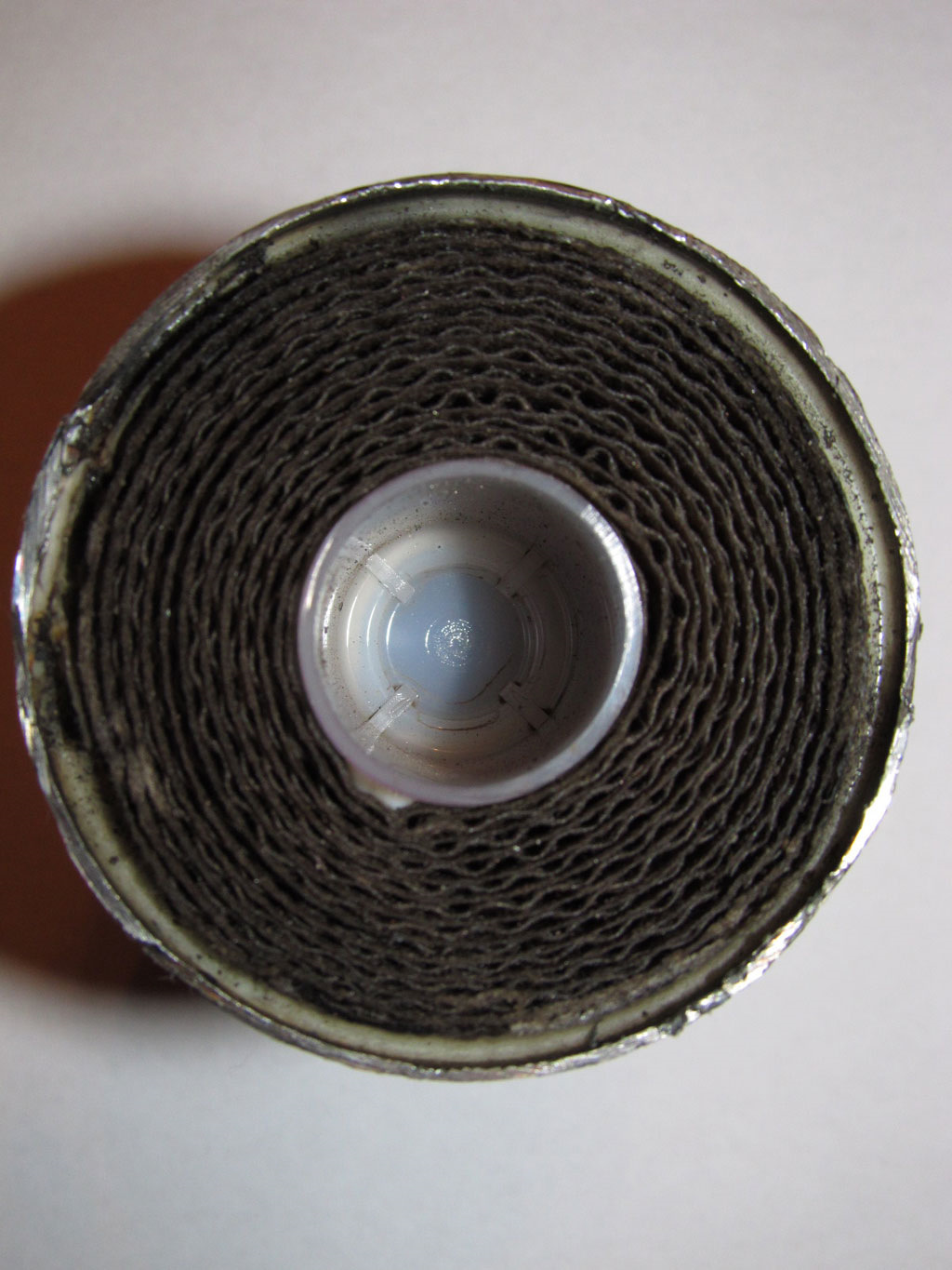

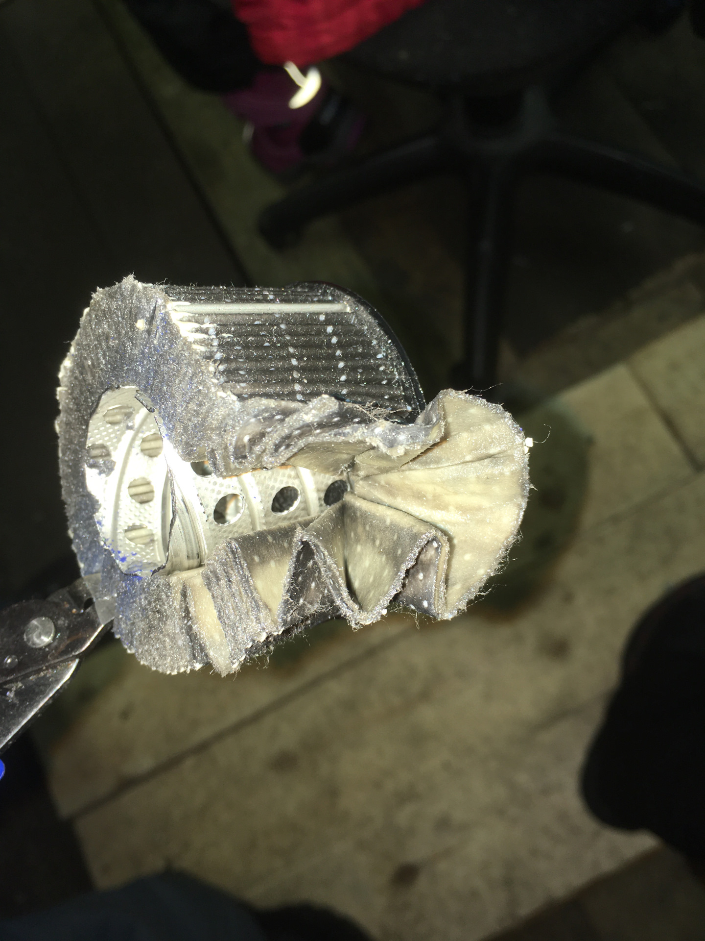

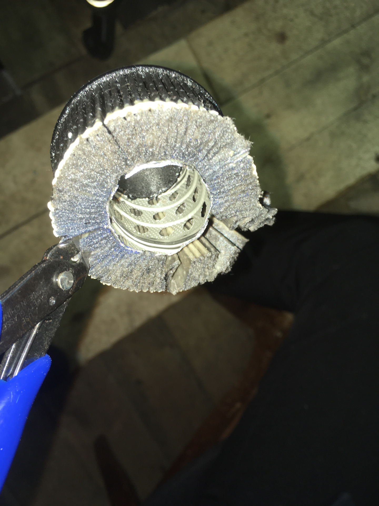

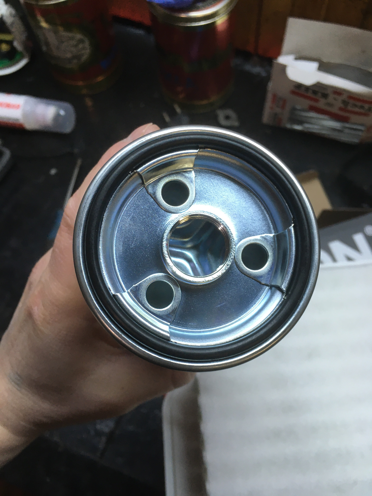

разрежьте его когда будете менять, интересна его плотность намотки бумаги. Денсо я уверен, а вот мале?
Потом разрежу, скину фотку.
Разрезал, плотность хорошая.
вооот и весь сказ о мале, denso совем по другому сделан, он скручен плотно рулоном и топливо фильтруется снизу вверх, а вот ваш мале не фонтан, он со всех сторон пропускает, где легче пропустить, так что я останусь на денсо, Не в обиду, но яб такие фильтра не ставил, нам нужна оч качественная очистка до 0.3 микрона что и деолает оригинал.Спасибо что сфоткали не забыли.
Да не вопрос.
Думаете есть предположение что убьёт ТНВД быстрей ?
А Вы через сколько меняете фильтр топливный?
когда купил равчика старался менять каждые 10000, но потом начал их разрезать и смотреть, ну типа менял АЗС и делал выводы, скажу что он на 10000 был на 1/3 череный снизу, стал менять на 2ой замене масла и как раз остается около 1см чистой бумаги для филтрации, так что и вам советую бравть денсо, да дороже, но оно того стоит, у нас мотор дорогой.
