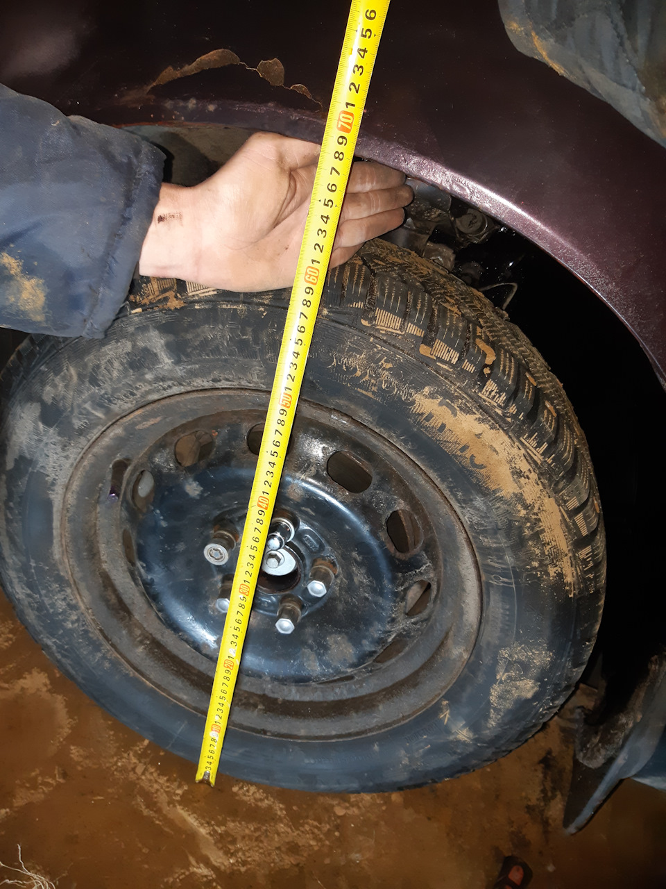

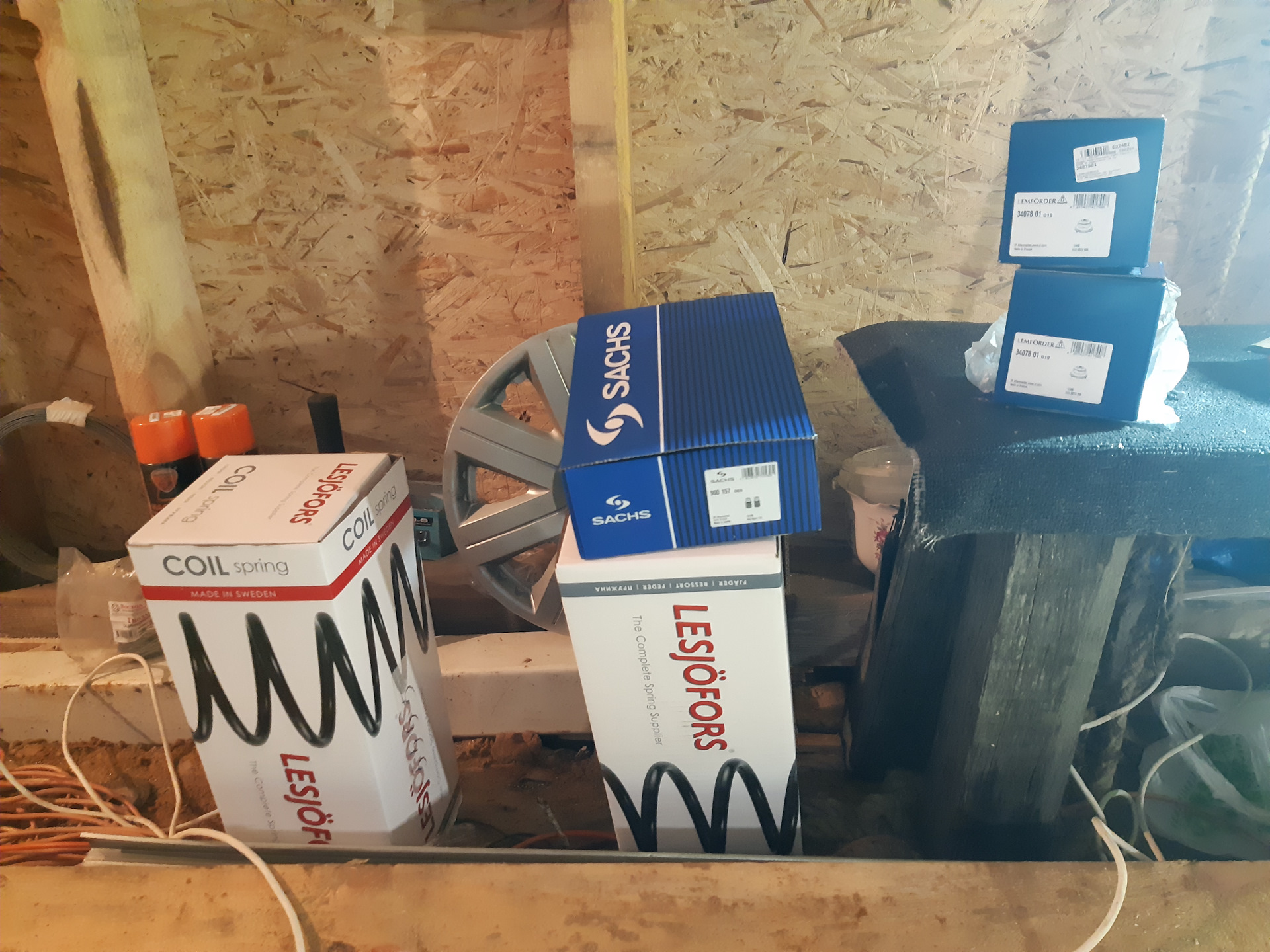

По нижнему витку было сломано, ездил на пузотерке и вроде бы всё классно, но задумал купить участок земли и понял что не везде могу проехать.

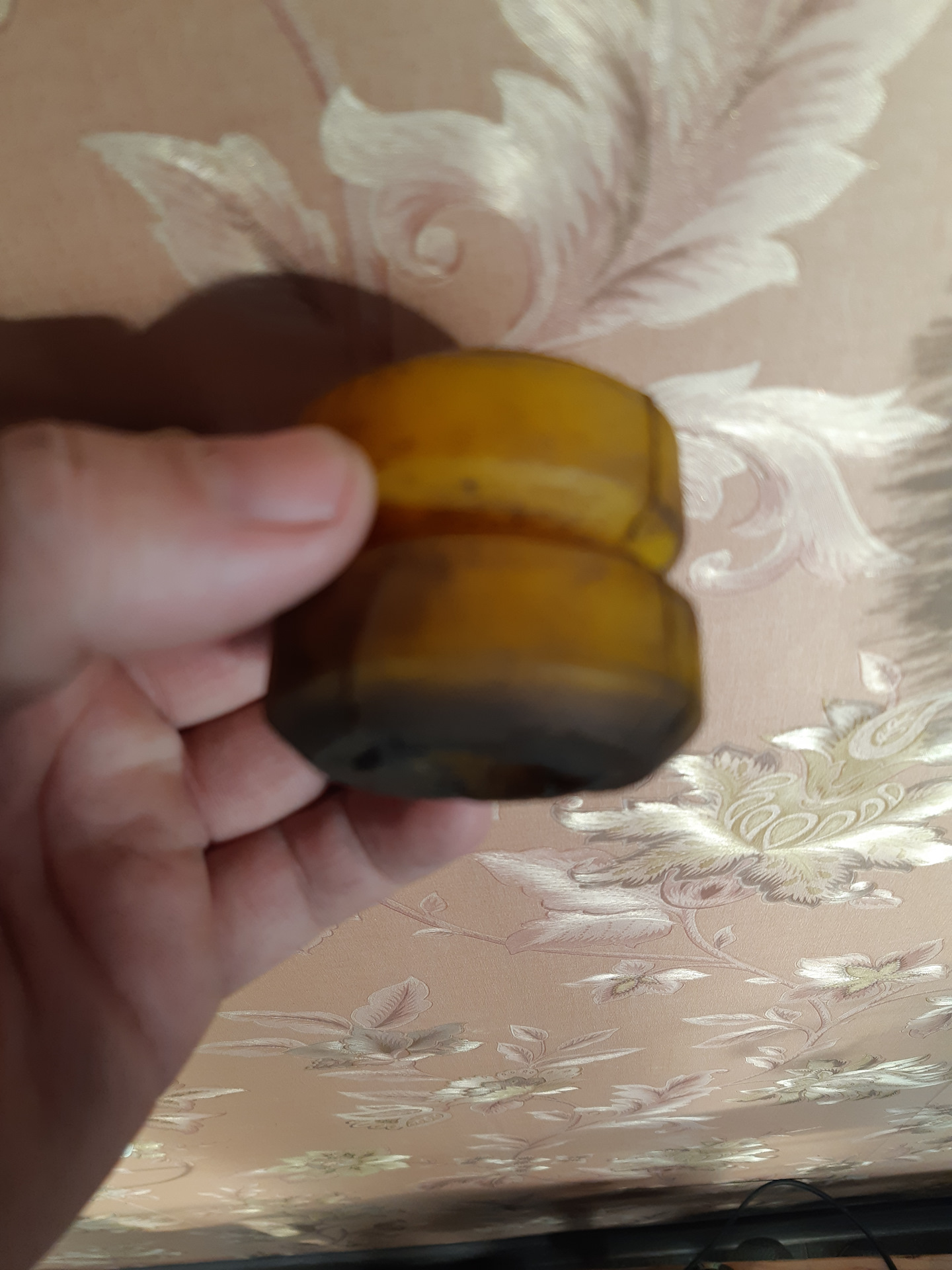

Я абсолютно против кроссоверов, считаю их бесполезным авто, очень люблю свою s40. Поэтому купил пружины lesjofors 4095834 от дизеля, пыльники, отбойники и опоры с подшипниками. Вся замена заняла в новом незаконченном гараже 7 часов с обедом.
Пружины 3700р в 77вольво и 3200 всё остальное в Автоолл на Кетчерской

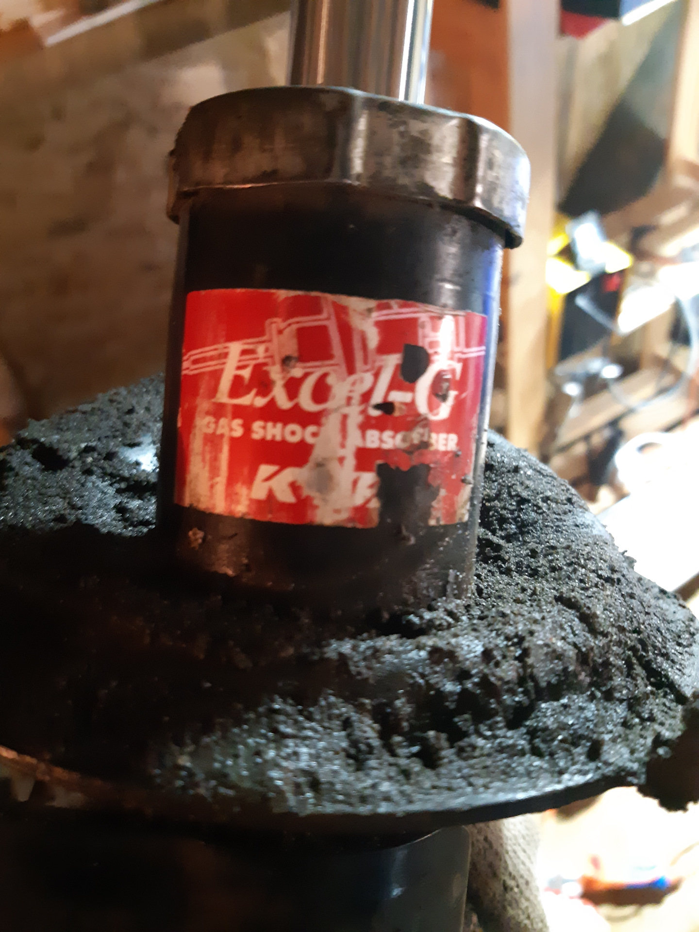

Хотел поменять стойки, но отчим сказал что они нормальные ещё, и действительно они уже были заменены
Вторую пружину старую, просто срезали со стойки, не сжимая

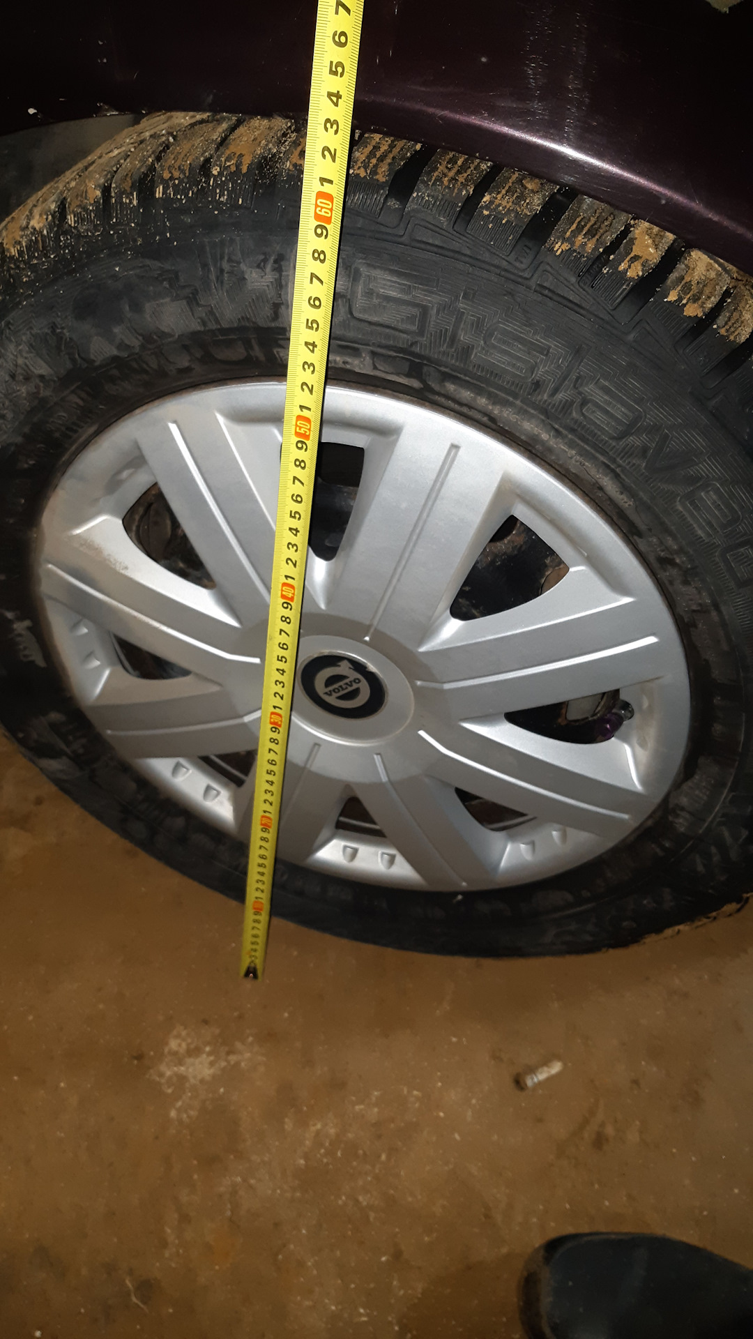

Теперь езжу, не нарадуюсь, лежачие полицейские пролетает машина, комфорт намного лучше. Впереди ремонт задней подвески)))
Будут вопросы спрашивайте
Есть видео где мастер снимает колодки и тормозной диск, я этого не делал, просто снял стойку. Там это оказывается очень просто, три болта сверху, один снизу и выбивай. Среднюю гайку открутил после того как стянул старую пружину, так легче

Привет, до сих пор визуально нет
Привет, подскажи, как пружины? Просели? Хочу заменить вместе со стойками, и хотелось бы клиренс повыше.
Скажите, а пружины от дизеля насколько приподнимают машину? Если только их поменять. У меня она за 7 лет просела почти на 1 см со стандартных 13 см до защиты.
Значит на 2-3см

А вариант снять стойки целиком, заменить пружины и поставить обратно не рассматривал? Поверь, такой маневр сократит время ремонта вдвое.
Ээээ, думаешь он на месте пружины менял?
EugeneKourov
Конечно так и сделал. Просто на месте первую пружину прихватил стяжкой ради безопасности, но оказалось что они совсем не давили уже на опору с подшипником, вторую просто срезали со стойки болгаркой
