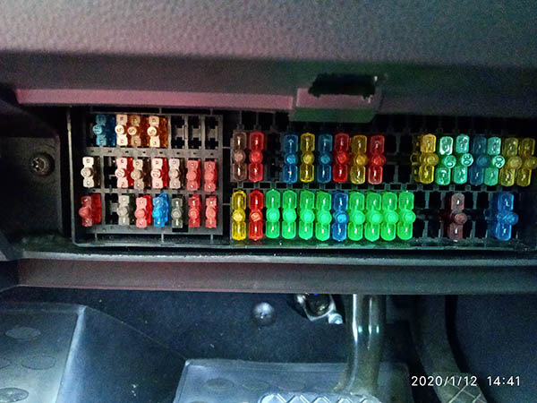

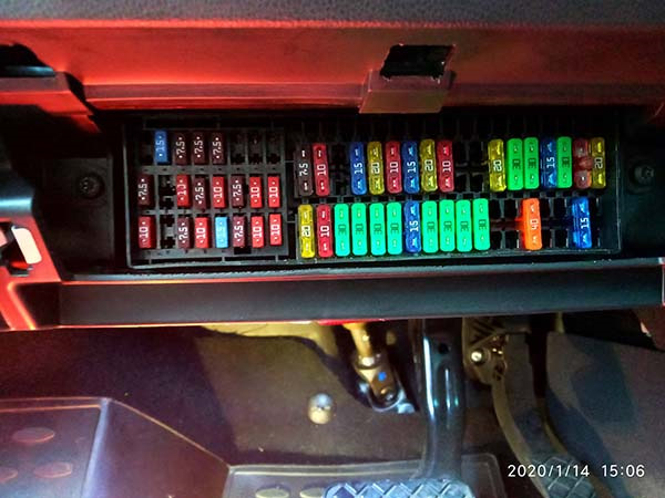

А что бы потом меня не обвинили в обмане или подлоге (каждый в праве заблуждаться) я устанавливал эти преды в свой Авто для полноты картины и ощущений.

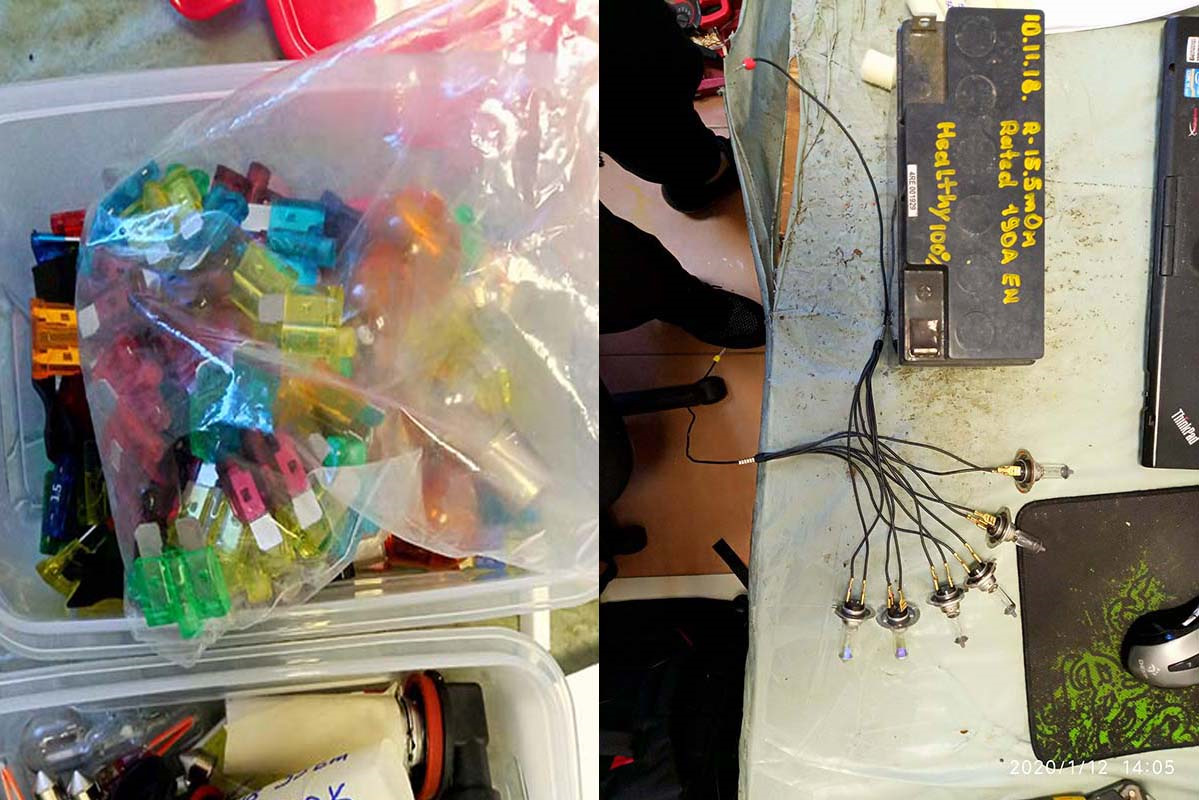

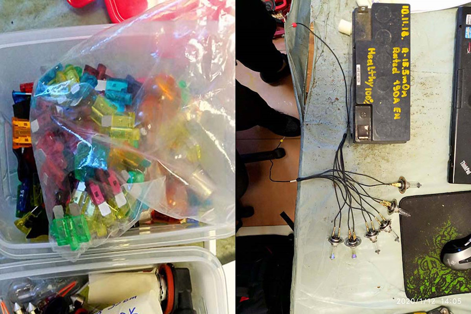

Принцип проверки прост до безобразия нам понадобиться:
1. Источник энергии (АКБ)
2. Источник потребления (галогеновые лампы 35Вт. (~4А*6=24А)

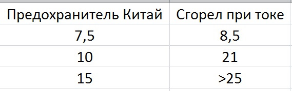

3. испытуемый защитный предохранитель (Пред с индикацией 7,5А и 10А)
Подключили и получили следующий результат:
Проблема №1
Выводы не утешительные, ну окей.
А что если поставить преды минусуя погрешность, ну примерно так:
ориг 7,5А -> китай 7,5А
ориг 10А -> китай 10А
ориг 15А -> китай 10А
ориг 20А -> китай 10А
ориг 30А -> китай 15А
ориг 40А -> китай 25А
Проблема №2

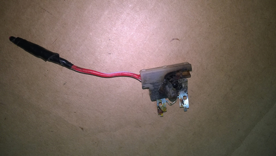

Заменил. И казалось бы ну вполне рабочий вариант, но не тут то было.

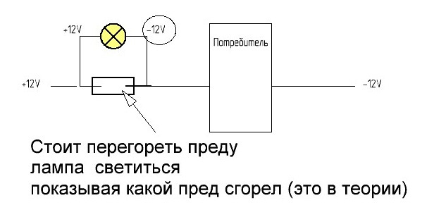

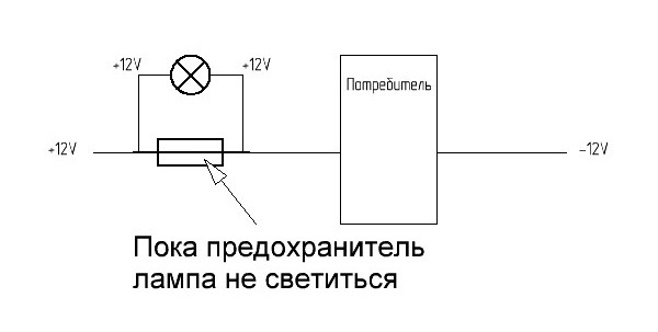

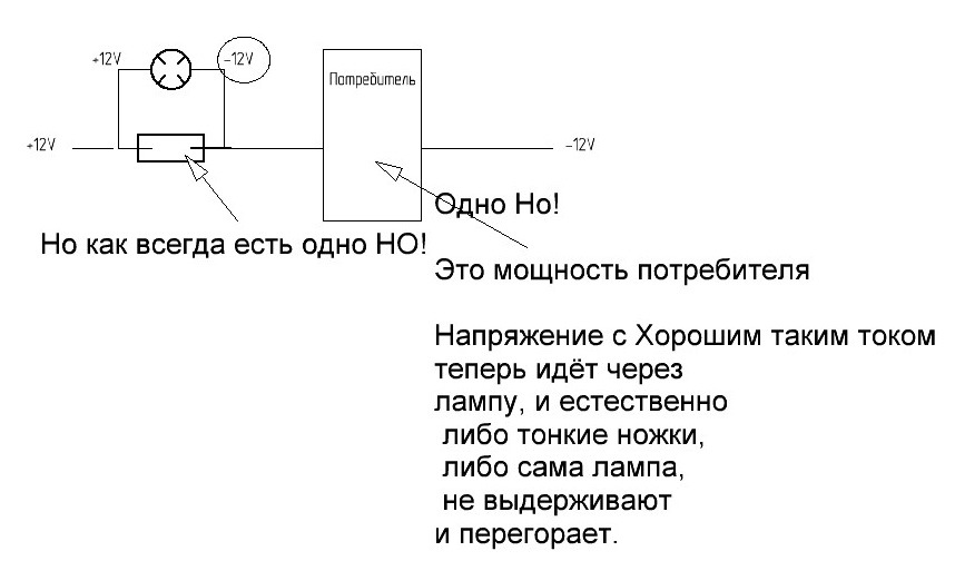

Первое ради чего всё это мутилось, принцип ИНДИКАЦИИ перегорания преда, фиг там, в деле оказалось не работоспособным т.к.
Принцип работы таких предов прост, между двух контактов преда подключена мини лампа, и когда пред цел то на двух контактах естественно +12 воль и лампа не светиться:
Лампочка сгорает от (скажем от обогрева стекла менее чем за 1 сек. и это я заметил т.к. проводил испытания)
В реальности, предохранительный отсек закрыт, вы даже не увидите какой пред сгорел, т.к. лампа не будет светиться потому что тоже сгорела.
И то ради чего мы их ставили не работает.
Да уж.
Но и это ещё не всё.
Проблема №3
После того как я поставил Китайские преды, и включил зажигание, я обнаружил то, что некоторые потребители в авто не работают, вот те на, а в чём же дело, а дело оказывается в том, что толщина контакта Китайского предохранителя мала и не обеспечивает должного контакта либо контакт отсутствует, что как минимум черевато не работающим прибором, либо нагревом.
Ну что же вяртаем всё в зад )))

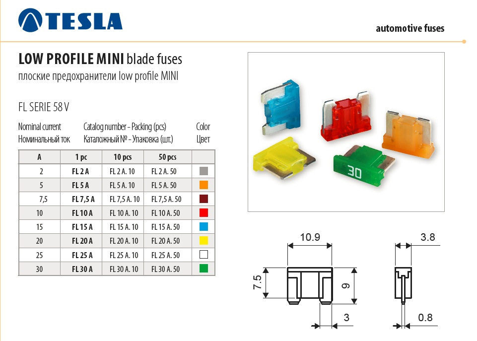

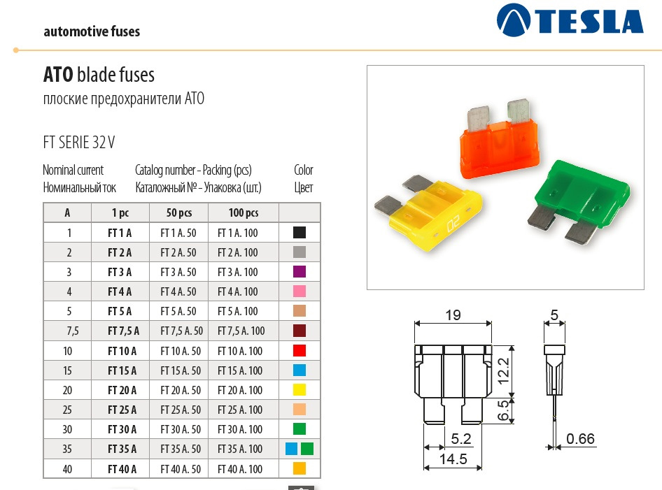

А что же делать, если спалил норм пред. и его нужно заменить. ведь кругом в продаже в магазах сплошной Китай, нам такое кино не нужно, покупаем про запас нормальные преды от Tesla/

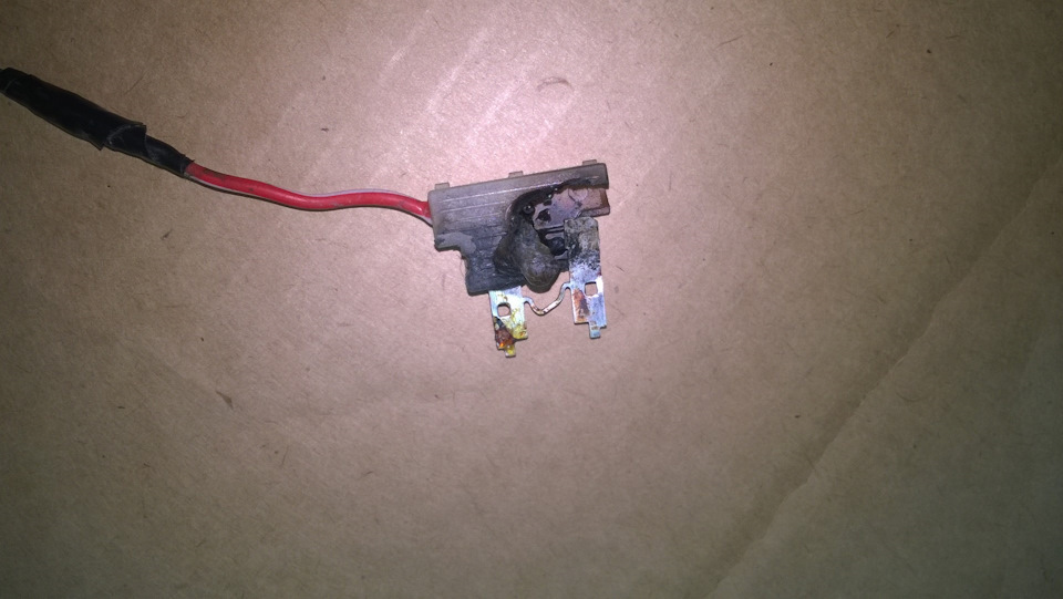

Возгорание я как пример уже и не привожу.

Глянул ценник на не китайские преды =)
Tecла по 10 руб. шт. примерно.

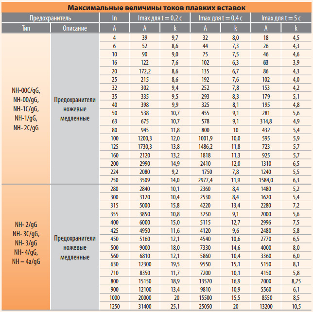

1. Номинальный ток предохранителя (плавкой вставки) и ток перегорания оной, величины немного разные. И при определенных условиях первая величина может быть меньше второй в разы. (ниже картинку прилеплю)
2. Если лампочка индикации рассчитана на 12 вольт, то она обеспечит индикацию в диапазоне от КЗ, до нагрузки сопоставимой с потреблением самой лампой. Т.е. если даже через неё подать ток на стартер, то ей ничего не будет. Т.к. в последовательной цепи она является токоограничивающим элементом.

Естественно номинал преда сгорит не от такого же тока, но и перебор в 50% это крутовато, оригинал 10А сгорел при 15А мгновенно, а Китаец продолжал работать, не нормально это.

Китайская десятка держала 15А так и не сгорев, галогенки стали плавить стол, подключил через оригинал, тот сразу разорвался мгновенно.
