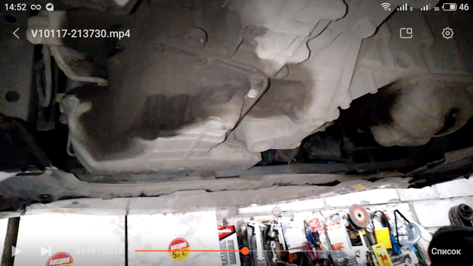

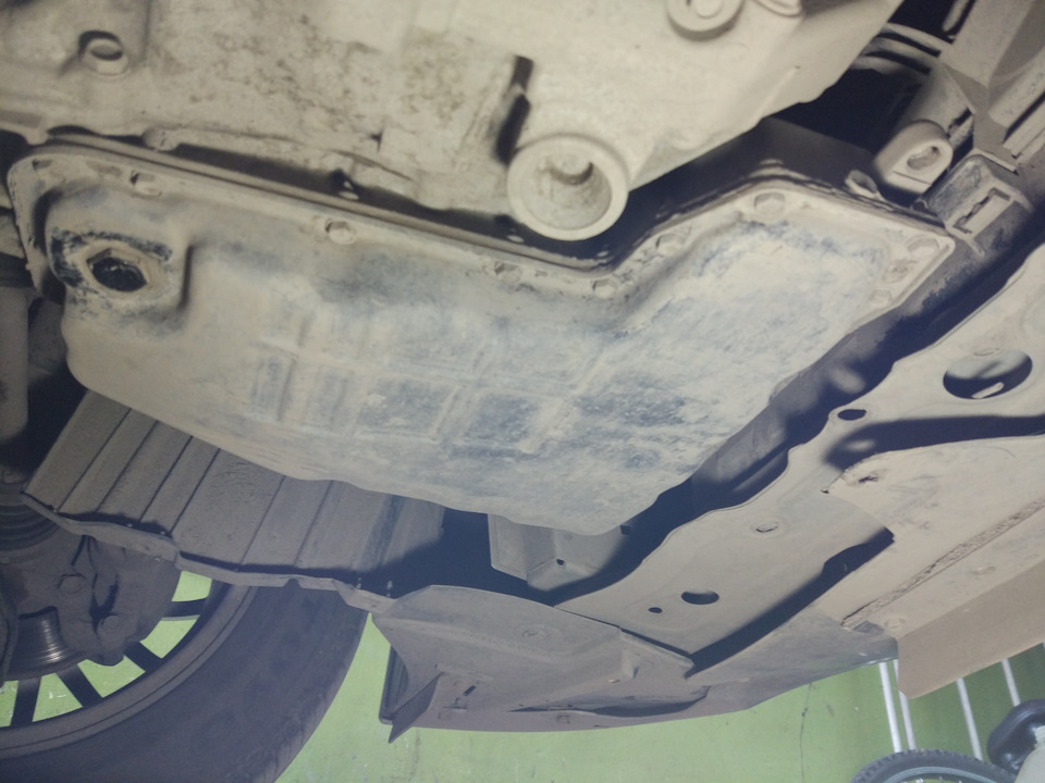

Скинул защиту картера, вынул щуп уровня масла кпп.
Далее откручиваем сливную пробку кпп и сливаем такое старое масло.
Закручиваю пробку, после завожу енота на 10 сек, глушу, выливается ещё пол литра.
После приступаем к муторному откручиванию поддона.

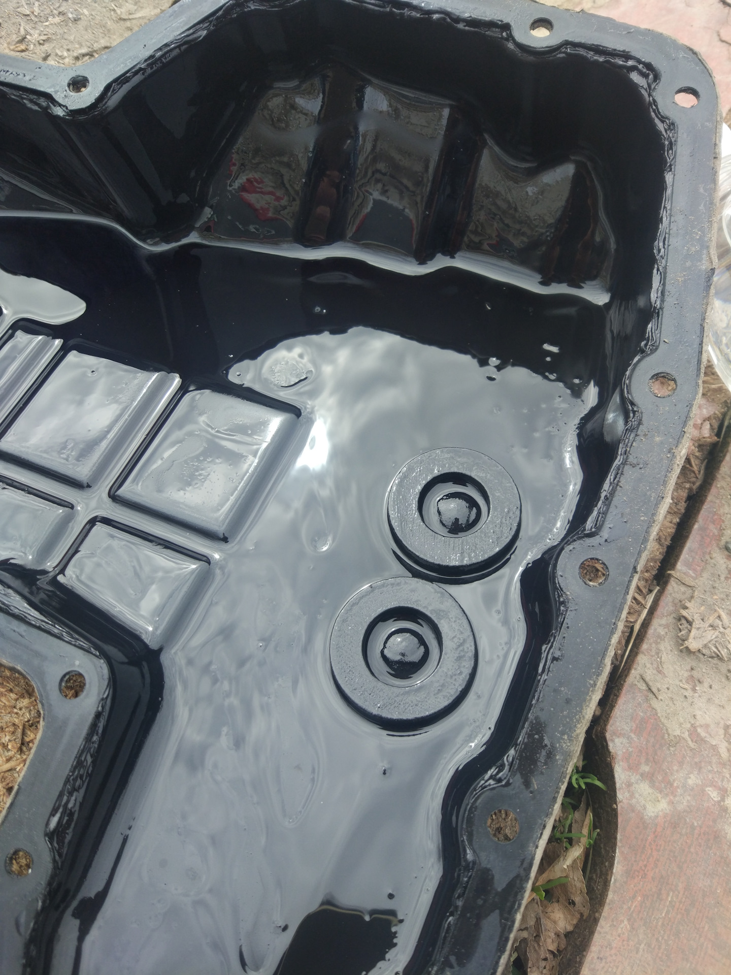

Снимаем поддон и видим картину
Внутри остатки грязного масла, но радует, что нет никакой стружки. Всё чистим (я использую керосин). Смотрим визуально прокладку, чтобы нигде не было повреждения резинового слоя.

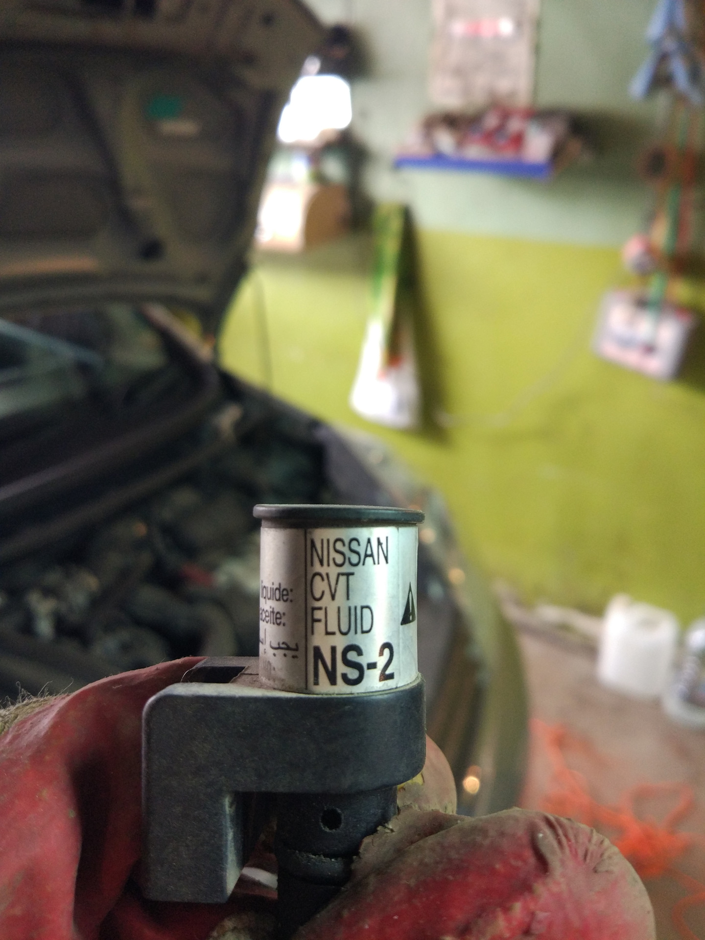

Заливаем свежее маслице таким образом, через отверстие щупа.
Уходят все 4 баклашки, плюс доливаю ещё не меньше литра из старых запасов. Уровень масла проверяем на горячую, на заведённом еноте в режиме N. На щупе ориентируемся на уровень HOT.
