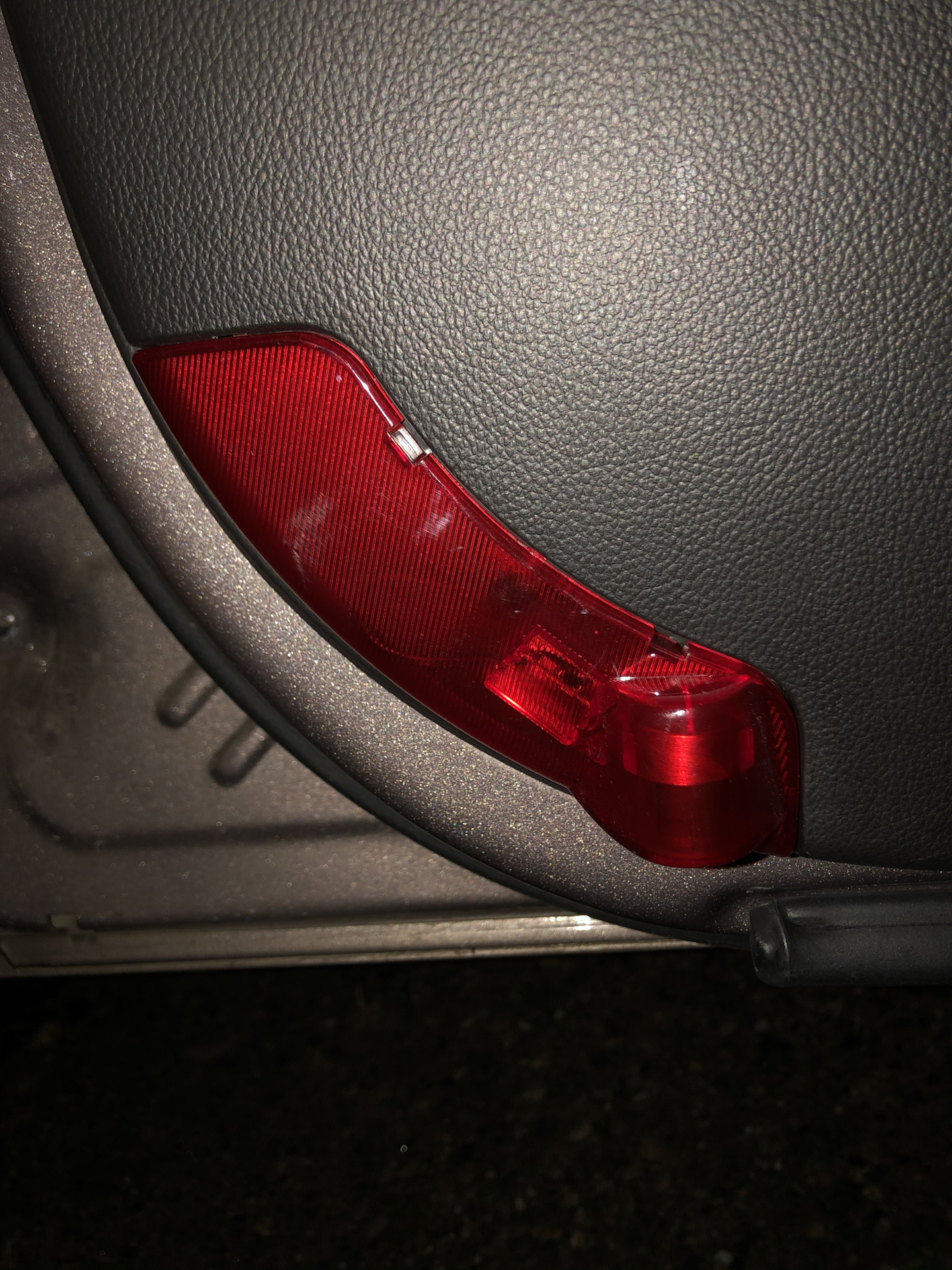

Сие чудо было обнаружено на просторах AliExpress. Стоит недорого. Качество исполнения на «3»: пластик гораздо темнее оригинального, светодиод подсветки светит слабее штатной лампы накаливания раза в 4, логотипу тоже не хватает яркости, верхние крепления светильника длинее штатных, поэтому сидит не плотно.

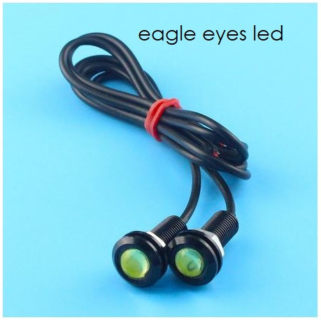

Я когда то делал просто диодной лентой по низу двери, и светило отлично и так и продал…
Была такая идея. Но вот крепление СД ленты получается колхозное

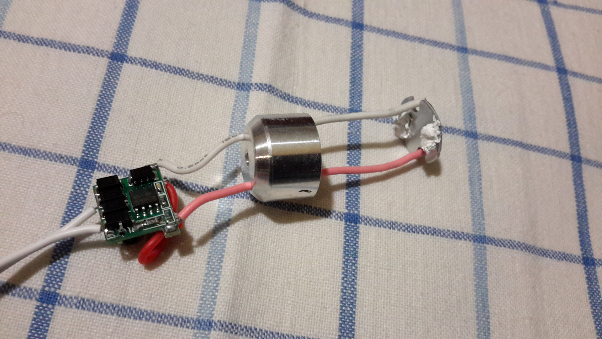

Вот фотка пересверловки отв под провода и шайба теплоотвода ложится на корпус без зазора.
Отдает тепло и не сгорает.
Ну может в будущем я воткну туда СД по мощнее в подсветку марки 😊
Задумка интересная👍

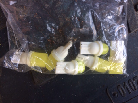

СД надо сразу менять на W5W.
СД подсветки эмблемы надо промазывать термопастой, пересверливать, перепрокладывать провода, чтобы он шайбой теплоотвода касался своего корпуса.
