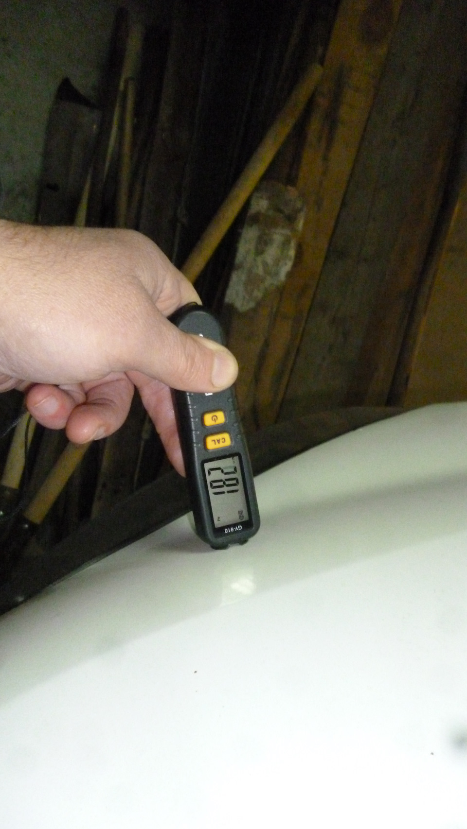

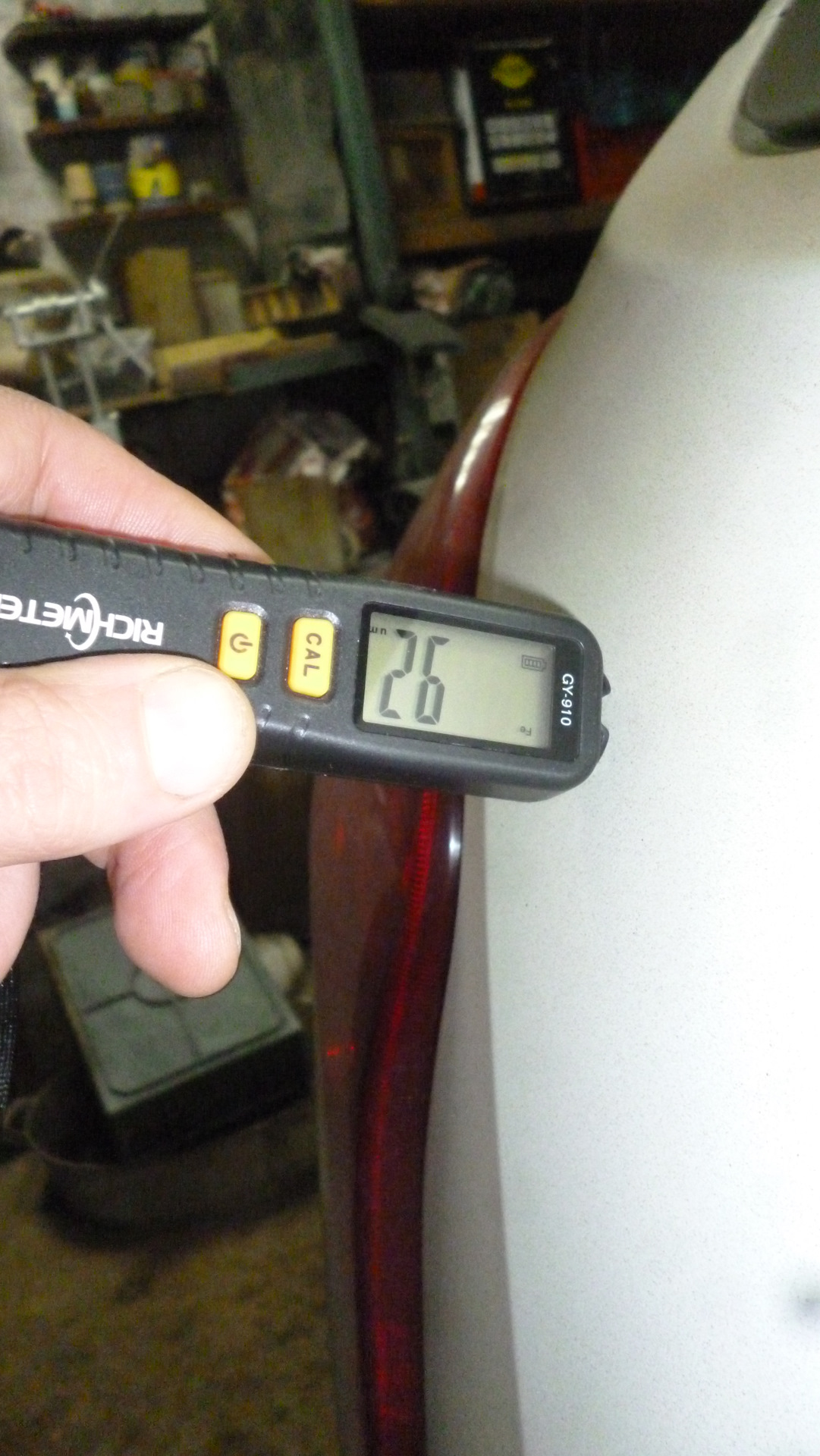

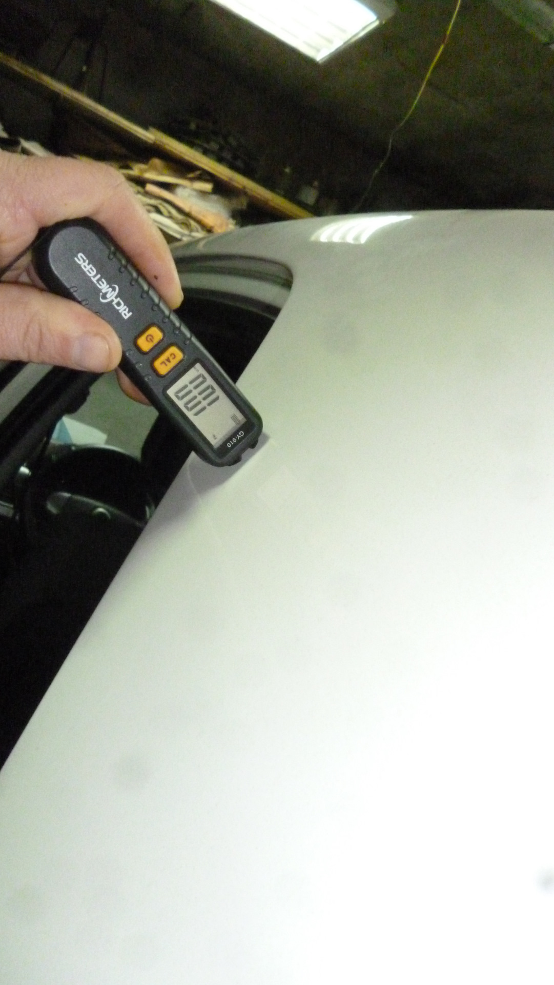

Замеры моего автомобиля дали следующие результаты (фото всех замеров не получиться выложить- их слишком много, поэтому только основные):
Крыша -88-104 мкм (данные из таблицы для заводского ЛКП SsangYong Kyron 100-110 мкм, к сожалению на нашу марку данные не нашёл). Получается погрешность прибора составляет порядка -12 мкм (грубый расчёт), что входит в его погрешность.
Капот-90-189 мкм – красили и шпаклевали бок возле битого крыла
Багажник 92-105 мкм- заводское ЛКП
Передние водительское крыло 96-114 мкм — заводское ЛКП
Передние пассажирское крыло 175-242 мкм – вытягивали, шпаклевали (причём толстым слоем), грунтовали и красили- битое крыло
Передняя водительская дверь-96-118 мкм – заводское ЛКП
Передняя пассажирская дверь-94-113 мкм – заводское ЛКП
Задняя дверь (водительская сторона) 87-104 мкм – заводское ЛКП
Задняя дверь (пассажирская сторона) 87-107 мкм – заводское ЛКП
Заднее крыло (водительская сторона) 96-116 мкм – заводское ЛКП
Заднее крыло (пассажирская сторона) 87-104 мкм – заводское ЛКП
Стойка водительская 91-112 мкм – заводское ЛКП
Стойка пассажирская 91-116 мкм – заводское ЛКП
Поверхность моей машины, где толщина ЛКП составляет более 170 мкм- однозначно подвергалась воздействию (покраска, шпаклевание). Для других автомобилей показания будут отличаться, ещё один момент- машина была грязной, поэтому это тоже внесло свою погрешность. Главное при проведении замеров-найти заводское ЛКП на автомобиле и относительно его уже сравнивать делать заключение по состоянию кузова автомобиля.
У меня получилось, что толщина ЛКП при замерах не битых частей (87-116 мкм) почти укладывается в заводские параметры(100-110 мкм), поэтому имея под рукой сносный толщиномер можно выбрать на рынке подержанных автомобилей относительно не плохой автомобиль.
