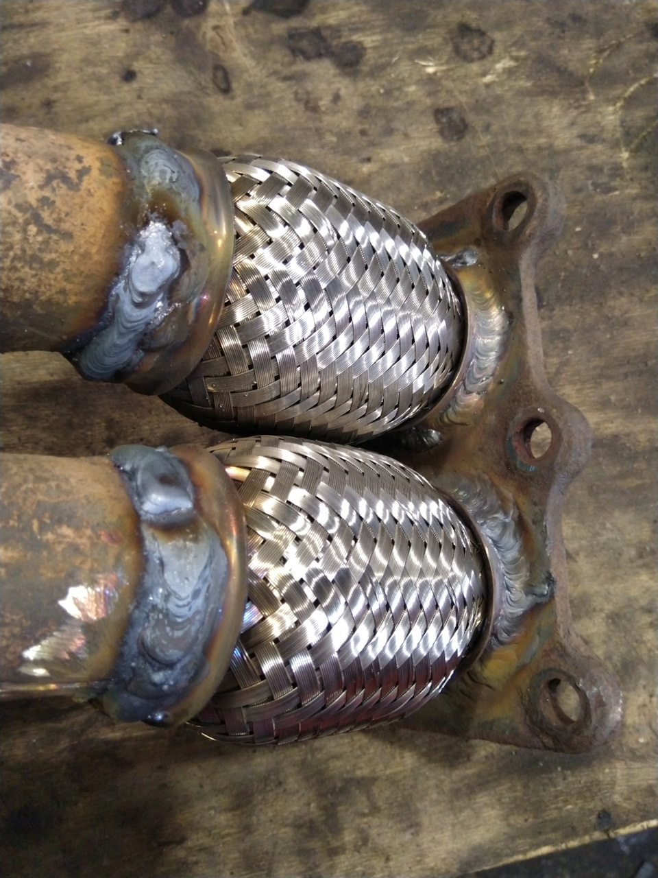

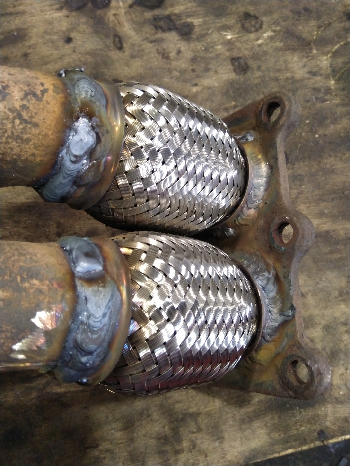

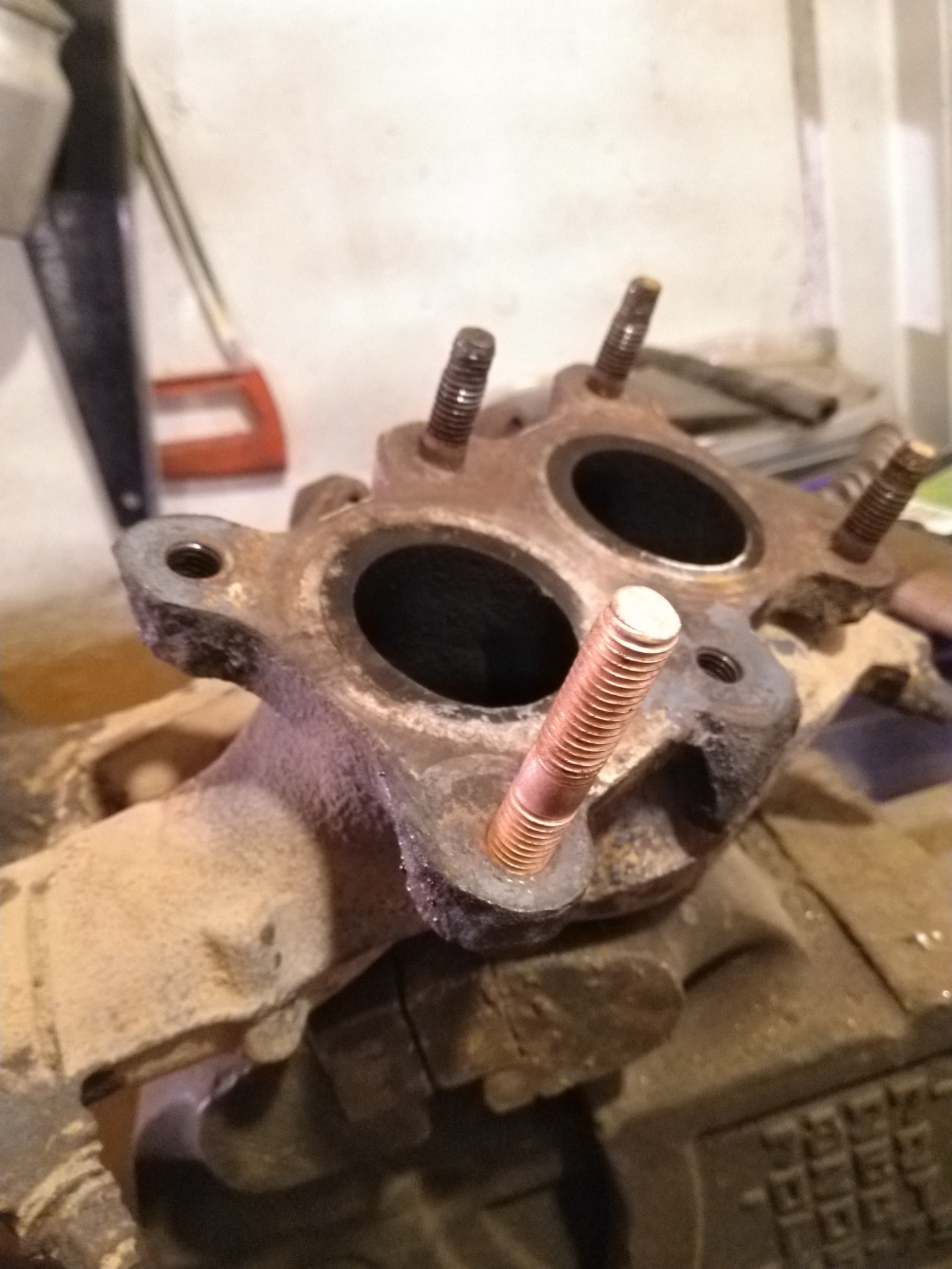

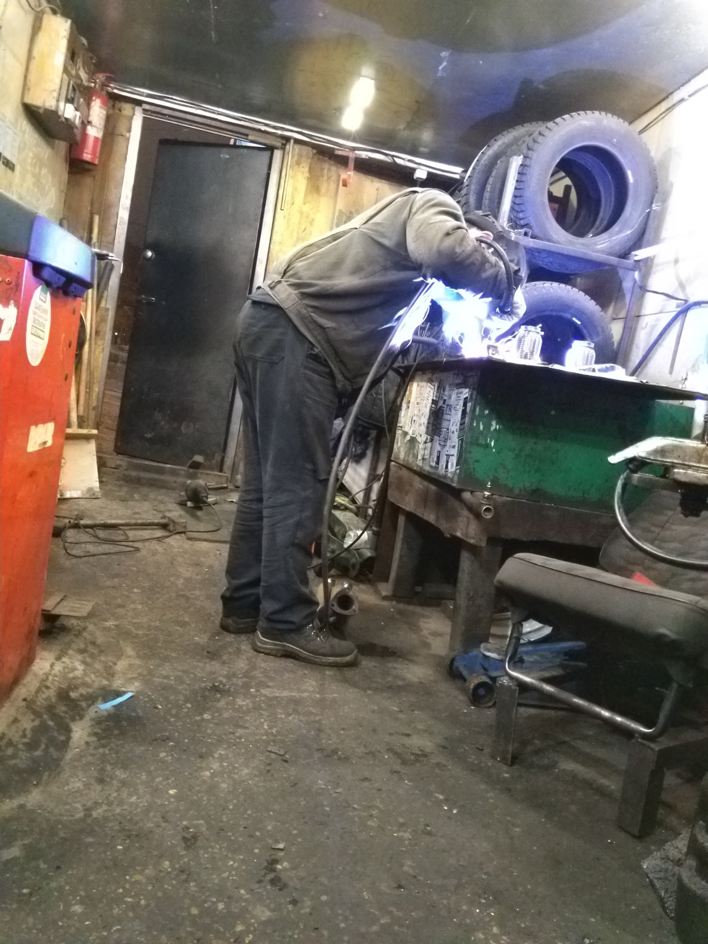

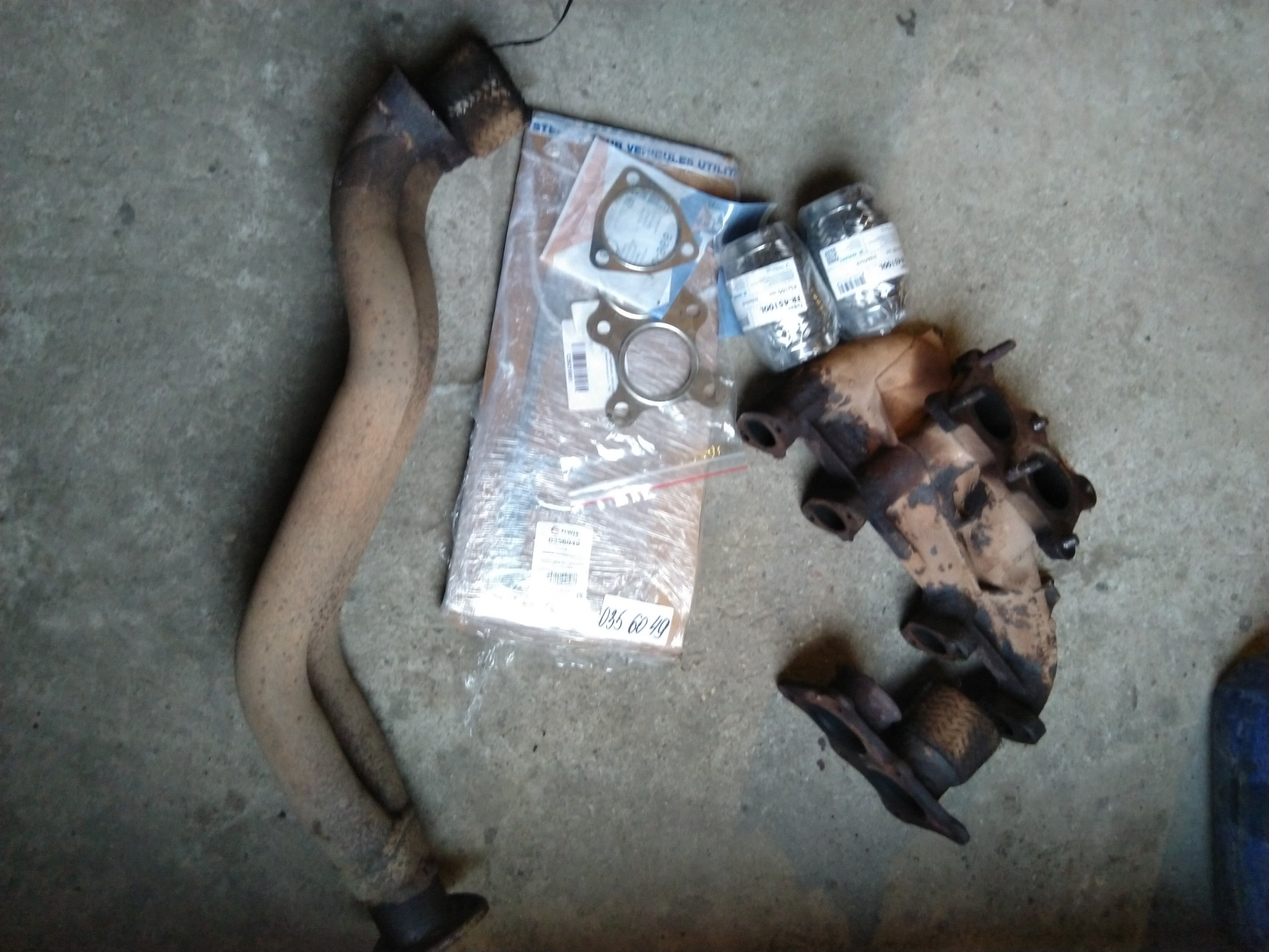

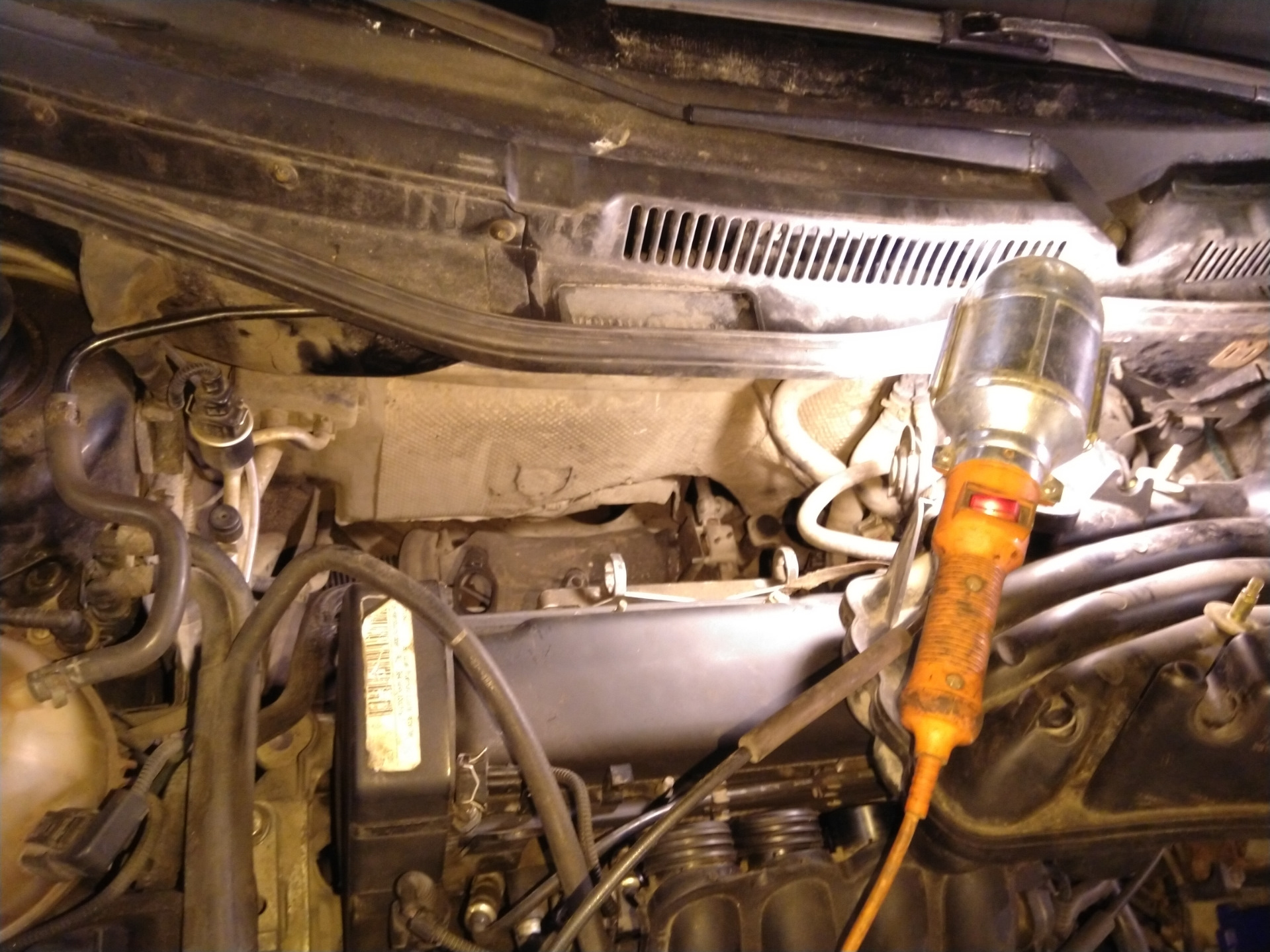

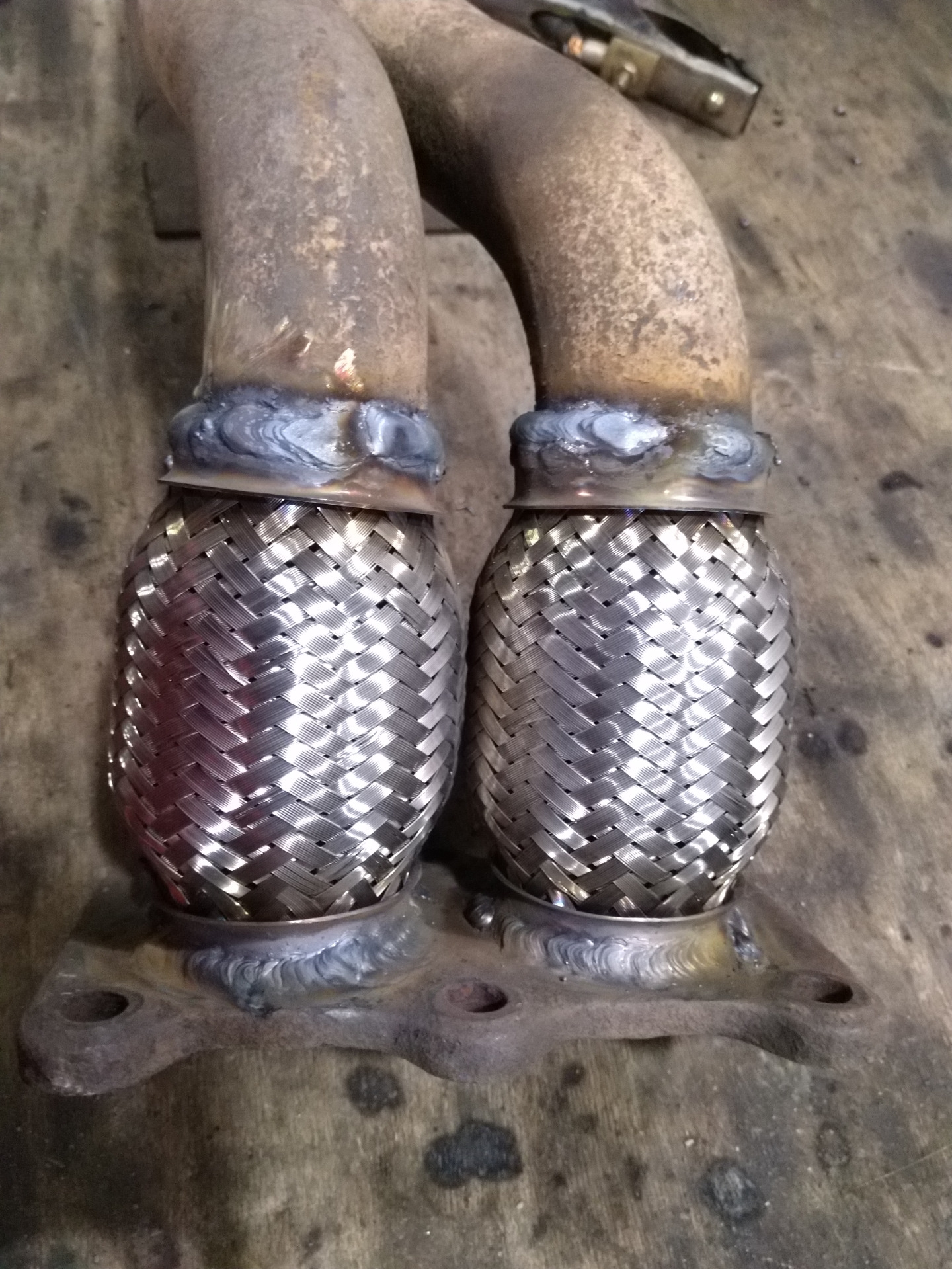

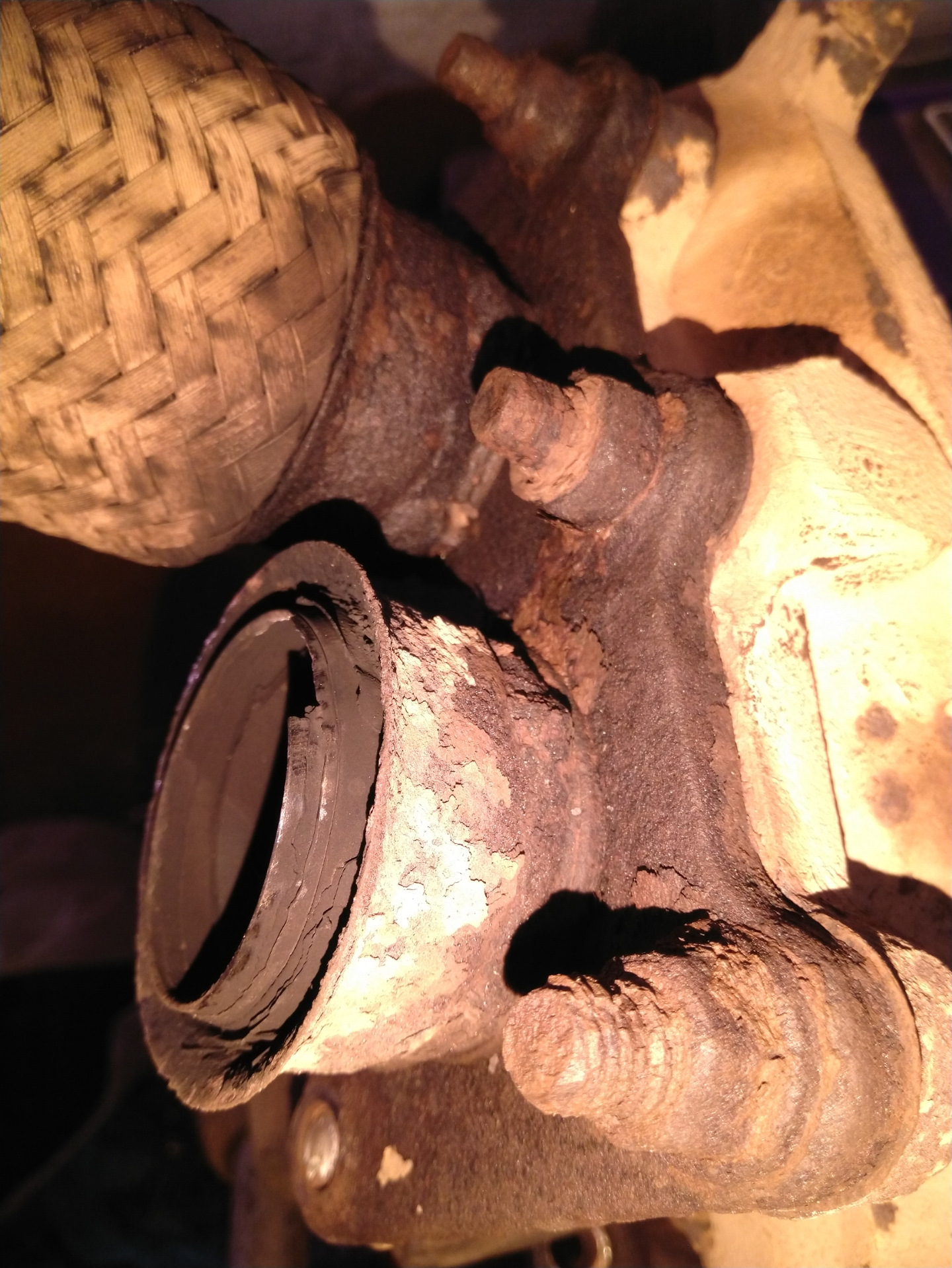

Всем привет! Как понятно из заголовка, а Гоше появился, прямоток… Сами специально ничего не делали, он появился и начал рычать. Иногда прикольно, но шум и газы в салоне… В выходной загнал в гараж и начал чинить. Как высянилось, штаны отвалились от гофр. Пришлось откручивать чугунный выпускной коллектор. Как показало вскрытие, Гофры до меня уже меняли. Коллектор от головы хорошо открутился, но пришлось покупать длинную торцевую головку на 11мм. Шпилька м8, а коллекторная гайка- тонкостенная. Даже если гайку под ключ на 12мм, скорее всего головка не оденется на гайку. Немцы блин… И отломил 3 шпильки на фланце коллектора М10*1,5. Заломыши выкрутили при помощи резака и "дополнительной руки сварщика"!) Шпильки М10*1,5 купил в грузовом отделе, повезло! Старые гофры от фланца отрезали и приварили новые, Спасибо Ивану! Всё поставил, всё прикрутил, Гоша работает тихо и лишних запахов в салоне нет! Красота!)

Как штаны вытащились, никаких танцев с бубнами? И тот же вопрос про вонючку)
Штаны оттлично достал, они развалились на пополам. Потом тупанул, прикрутил выпускной коллектор, а потом стал штаны ставить… Покрутил немного и сами зашли. vk.com/vashalex заказывал у него.
