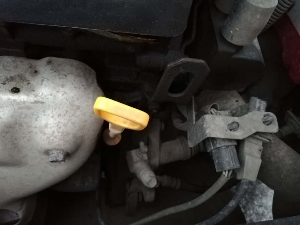

Ну так как у меня что то одно не может быть, полетела прокладка клапанной крышки, продержалась она 5000-6000 км, а фирма по моему была AMD и обошлась она мне рублей в 150-200 уже точно не помню.

Машину на ремонт взяли только 9 числа. Сделали, поставили, прокладку посадили так, не на герметик, но по бокам виднееца что то темно серое, куда вставляются полукольца прокладки. Ремонт стоил 3000 р.

И да, подскажите чем масло с двигателя теперь отмыть) а то попахивает иногда, хотя я уже всего боюсь)

Очиститель тормозных механизмов в любом виде на 5+ отмоет масло с двигателя.
С осторожностью лить или можно от души? Не чего не будет страшного?
Можно от души но на остывшем движке, очиститель горючий, но его плюс в том что он моментально испаряется
Хорошо, а то зимой двигатель мыть, страшновато
