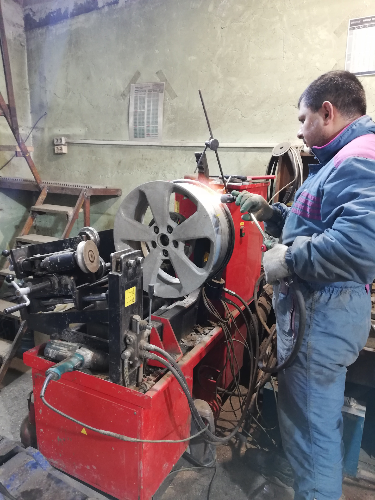

Случая такая беда, не счастья, досада, обида и все такое. Ехал как ни в чем не было не спеша…БАЦ! Правое переднее колесо об яму… Вроде бы все порядке едем дальше. Спустя какое время (день, два) обнаружил, что на скорость 90 и выше идёт биение по рулю, аж все тресятся. Даже чувствовалось как щеки трясутся)))) В итоге не долго думаю закатываюсь в шиномонтаж. Описываю ситуацию. Они хорошо давай смотреть, снимают сначала всю водительскую сторону, два диска нужно править, хорошо правим. Снимают сразу пассажирскую сторону одно колосе править, НО не то каким попал… В итоге вышло мне правка 3 дисков и балансировка 1600 рупий
Спасибо ребятам за работу, сделали все быстро и качественно. Выехал на трассу сразу на проверку, снега как раз нету, сухо и можно проверить. Итог 130 идёт как в копанный все четко. Ни биения ни чего, то что нужно.

пункт из списка Рекомендаций по безопасности и сервису для колесных дисков, опубликованных Ассоциацией европейских производителей колесных дисков (EUWA – Association of European Wheel Manufacturers):
«Любой ремонт повреждений обода или диска путем нагревания, сварки, добавления или удаления материала абсолютно запрещен»
Пора ехать значит в магазин за новыми дисками, а то не дай Бог будет микротрещина и случится, что-то не хорошее. А как убедиться в, то что на новом диске нету таких же трещин? Если их не видно не вооружённым глазом.

А картинку то я не заметил, что там пояльной лампой правят, При нагреве метал меняет свою структуру.
Мои то просто молотком постучали стружку сняли и готово

Еще раз причём тут теоретик. Есть запрет производителей. Есть официальный запрет регламента. Наверное это не просто так. И если, согласно теории заговора, производителя можно в чём то заподозрить, то гибдд точно нет им на это пох. И еще раз, законам физики и в частности металловедению глубоко насрать согласны Вы с ними или нет и как Вы поступаете, считаете Вы это "заумной"теорией или нет, а равно кто это записал диванный теоретик или специалист в данной области. Ну не меняется от этого ничего.
