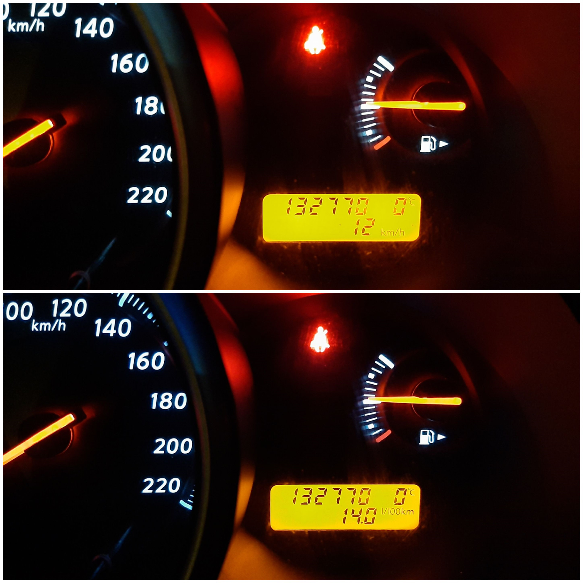

Не поленился сходил до машины, у меня получается при средней скорости 12км/ч, расход 14.0л. Это типо норма?
12? оболдеть… может проще пешком? =)
это надо у жителей москвы спрашивать… я так много в пробках не стоял наверное в жизни =)))
Вот такие дела, честно пешком ну прям не охото, тем более зима, общественный транспорт вообще не рассматриваю, хватит с меня накатался на нем.
но 12 — это край…
Честно говоря сам немного в шоке😬
Шикарный расход
У меня 10 литров на сотку😄 пробег почти 190000
У него средняя скорость 18км/ч, для такой скорости, это еще небольшой расход. Это все равно, что постоянно на 3-4 скорости ездить. Так что не парься, так и должно быть.

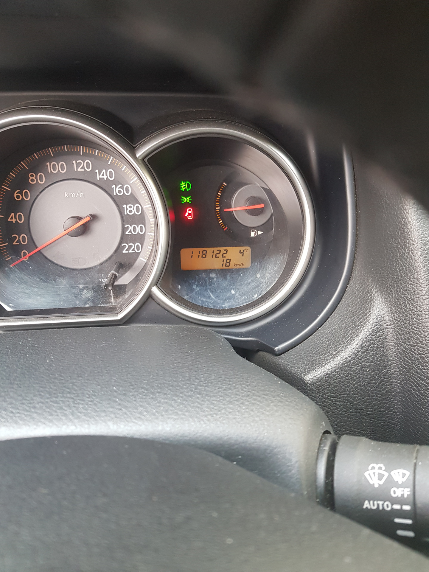

Среднюю скорость приборка какую показывает?
Да хрен знает, но я больше 70 не езжу
Посмотри что бортовой показывает
Я так понимаю это оно
у меня у жены со средней скоростью 19 км/ч более 12л расход… так что не критично… а автор возможно еще и на газ нажимает не плохо
Не на газ не жму, так как в такси пока работаю
