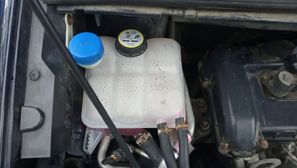

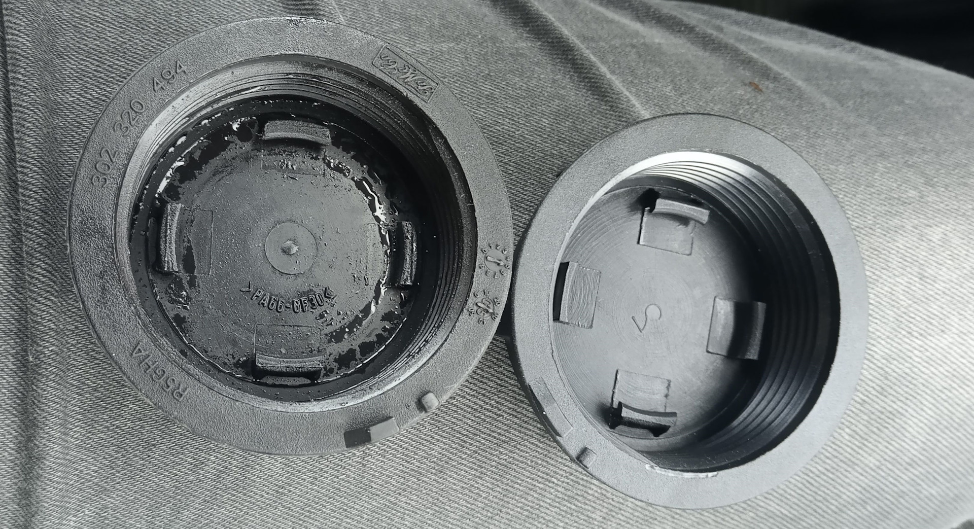

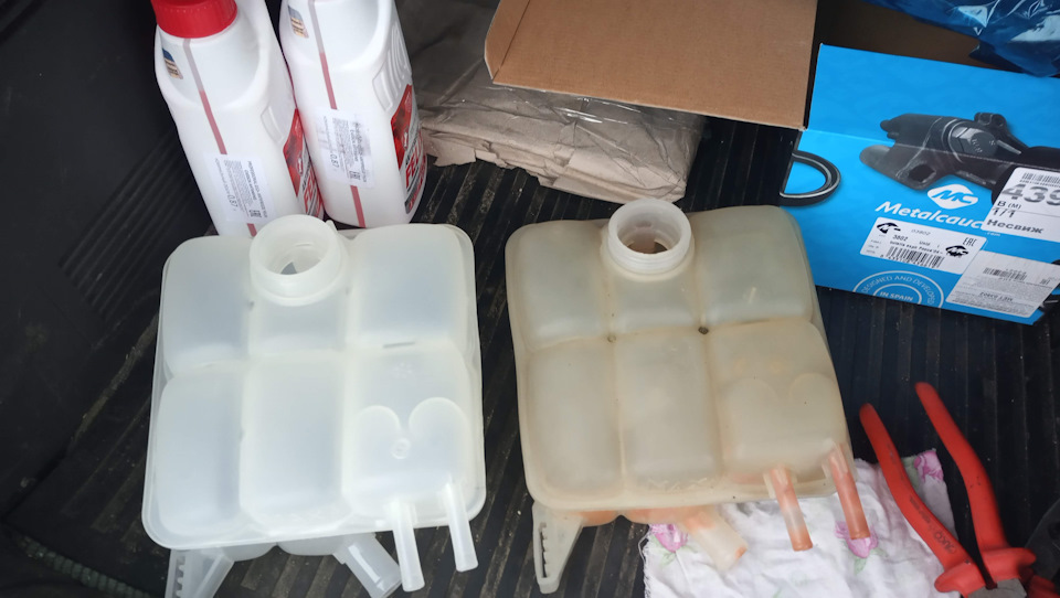

Как всегда поломки происходят неожиданно. Собирались с семьей скататься по магазинам, утром вышли грузиться в машину и мне что-то стукнуло глянуть уровень масла в ДВС. Открыв капот, я обнаружил, что там слишком влажно. Уровень антифриза при этом стремился в расширительном к нулю. Подергав все патрубки, убедился, что среди них нет порванных и потресканных. Решил долить антифриз и посмотреть сам бачок. Начал откручивать крышку и она осталась у меня в руках, а пробка застряла в бачке. При этом клапан был покрыт слоем окиси — залип. При помощи длинногубццев и ВД40, кое-как извлек пробку, состояние её, конечно, было "на выброс". Решил взять у кума его старую пробку с третьего Мондео, хоть и по ТТХ она отличается, но на пару дней пойдет. Еле-еле она встала на бачок, т.к. конструкция её отличается. Перед доливкой антифриза, решил помыть бачок, коль уже предоставилась такая возможность. Вот тогда все и встало на свои места. Я обнаружил, что один из штуцеров(обратка) имел две трещины полсанта возле основания бачка. Когда залип клапан в пробке, через эти трещины давануло антифриз на горячую, а когда машина начала остывать всосало пробку. Решив, не маяться дурью с ремонтом бачка(пайка, герметик и т.д.), т.к. пластик на штуцерах уже крошился и местами проступали внутренние трещины, заказал новый, по уверениям с новой пробкой в комплекте.
Установку описывать не вижу смысла, т.к. все очень просто и интуитивно. Пробки в комплекте конечно же не оказалось и пришлось ее дозаказать и ждать еще один день, ибо пробка от Мондео в новый бачок отказалась ставиться напрочь.
Пробка оказалась такой же как и старая и стала хорошо, но я ранее читал, что крышка пробки не становится как нужно выпуклостью и может пропускать. Перестраховался и крышку использовал старую.
Ставил все на старые "хомуты", хоть и советовали поменять их на винтовые. Езжу уже пару дней — ничего не течет, хомуты "бодрячком")

А крышку от Гейтц я не смог накрутить на этот бачок, не лезет она в горловину и все. Поэтому оставил старую, а потом оригинал заказал по цене в 2,5 раза дешевле Гейтца.
