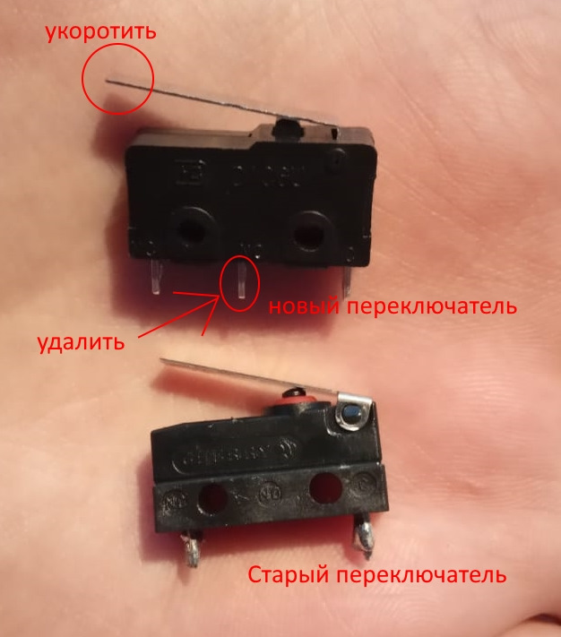

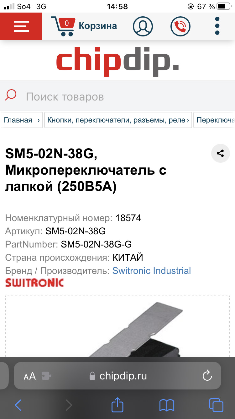

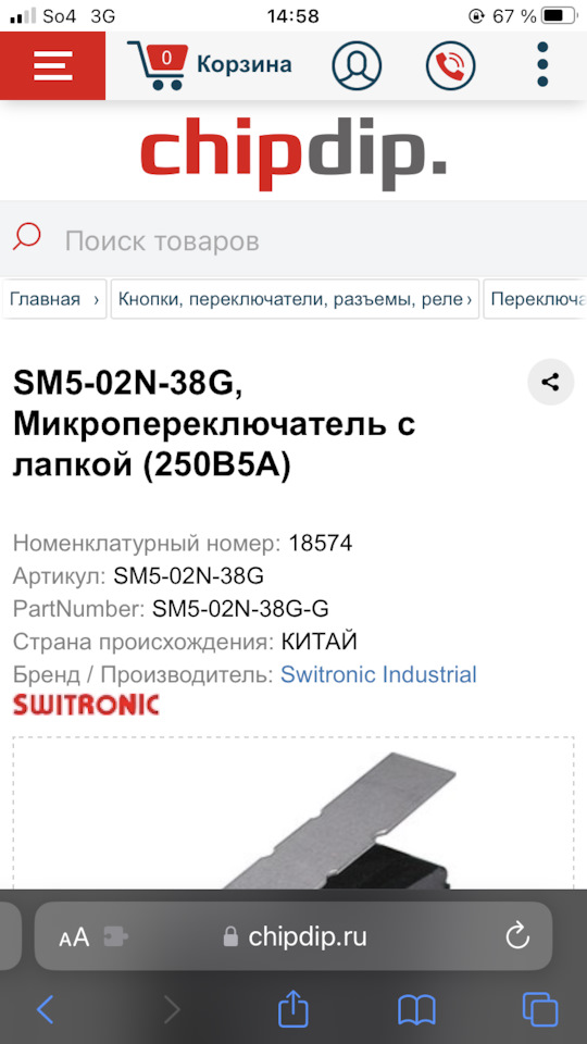

Микропереключатель покупал вот этот:
www.chipdip.ru/product/sm5-02n-38g
На нём нужно откусить средний контакт и немного укоротить "лапку". На фото ниже видно, что она длиннее корпуса.

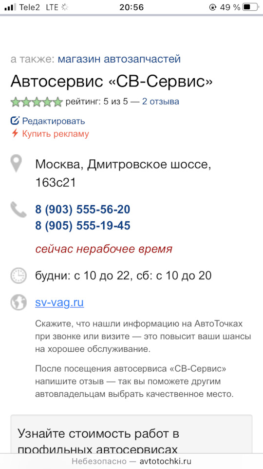

Ребята, всем привет. Просто крик души. У меня шкода октавия 1,8 2014 год.Пробег 96 000 км. Вылезла проблема. Загорелась ошибка по системе курсовой устойчивости, машина не заводится и просит перевести рычаг передачи в положении "P"( хотя он и так был в положении "P" ), сейчас машина стоит возле дома. В сервис, пока, еще не ездил на чтение ошибки. Готовят меня к замене блока селектора АКПП — мин 70 000 руб. Это безумие какое-то( Я подозреваю, что это замена микрика. Ребята, кто-нибудь, может посоветовать хорошего специалиста или сервис, который может помочь решить данную проблему меньшими затратами на ремонт. Заранее большое спасибо.
Если я чего не понимаю в ВАГе, я сначала звоню, а после еду к ним (см.скрин)
Вячеслав 8-905-пять-два-пять-00-55
Звонить лучше после 13.00, бывает работают до ночи и утром стартуют к обеду)

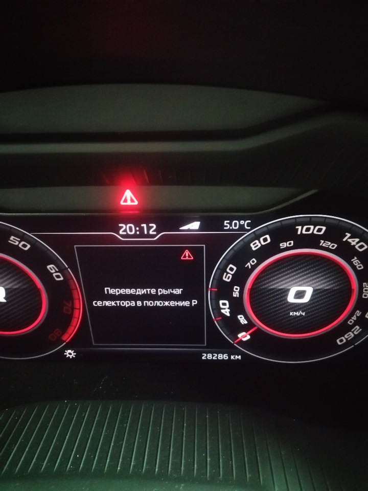

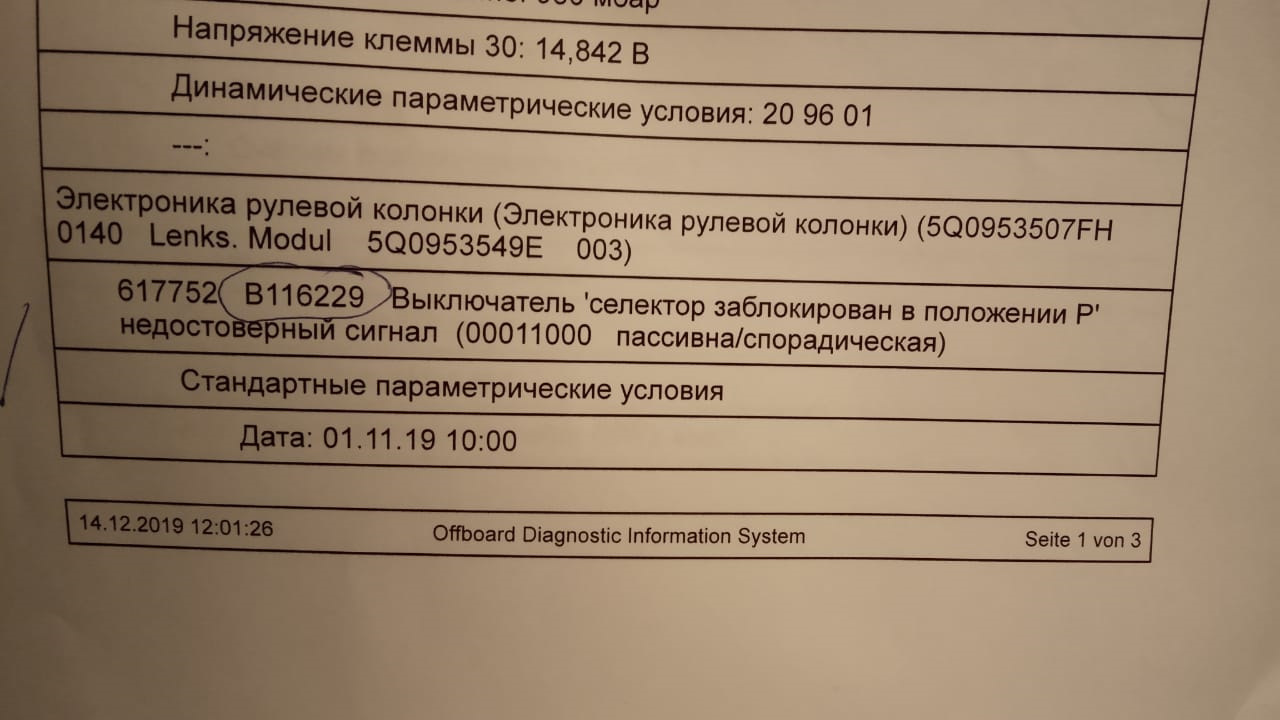

Может кто знает, как продиагностировать этот микрик без разбора селектора. Может какие контакты прозвонить на разъеме.
Диагностику к машине подключить. Будет что-то вроде ошибки на фото ниже
Добрый день, поменял микрик на акпп, шкода октавия а7, горел жёлтый треугольник, перевести селектор в положение Р, а теперь красный. Какая причина?
Так кто ж скажет, без понимания конкретной ошибки? Может микрик — г., может собрано криво, может вообще в другом чем-то причина

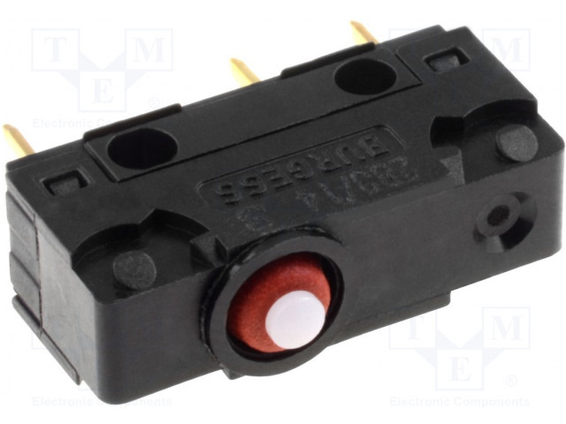

Saia Burgess использовались в замках дверей гольфов/шкод/ауди/сеат/порше ранее и отлично себя зарекомендовали
Дай бог. Очень ьыло бы хорошо.

Нормальный это как минимум влагозащищенный, Saia Burgess например
www.west-l.ru/catalog/6/0…003x0003x0002x0001/x2868/
Спасибо за наводку! Следующий будет таким
