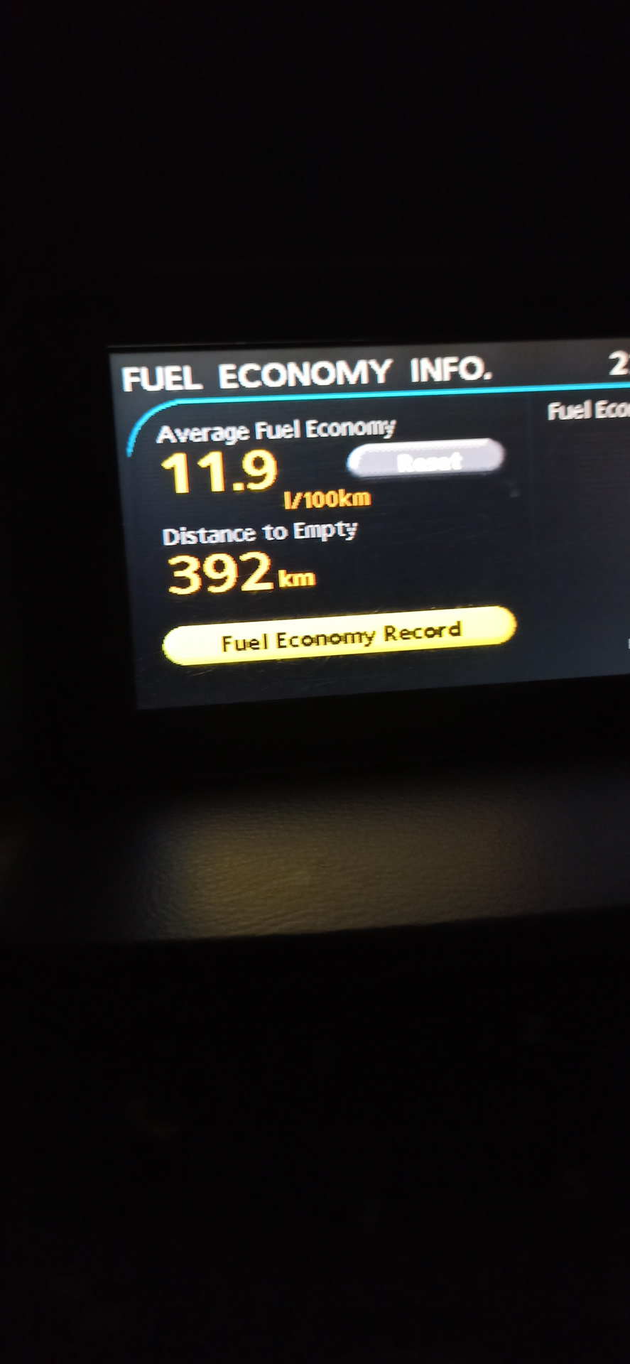

Здравствуйте! Какой объем у нашей примы по факту ? По характеристикам знаю что 60!))

62
То ж 62 заливал
62 литра
ОК!)))
Не совсем так. БК постоянно пересчитывает остаток и расход. Будешь ехать он может потом начать показывать больше…
Скорее всего панель приборов перепаять, да?
Плату почистить и пропаять подозрительные места.
Спасибо большое за ответы!)))
1. Датчик указателя уровня топлива (в баке на топливном модуле).
2. Панель приборов указатель уровня топлива (наука о контактах).
Проверяй.
Полный бак на 392 км 🤦♂️
Надо глушить двигатель перед заправкой, тогда пробег будет корректно показывать на основании предыдущего расхода топлива.
Глушу всегда!
Тогда по пунктам как написал RVV62.
Удачи в ремонте!
Спасибо!)
Расход дафига
62
Интересно! Просто только что залил 59,6, а до этого стрелка прыгала от четверти до половины бака! В чём проблема не знаешь?)
62
Скорее в контактах поплавка, возможно дорожки подустали
Спасибо большое за ответ!))
