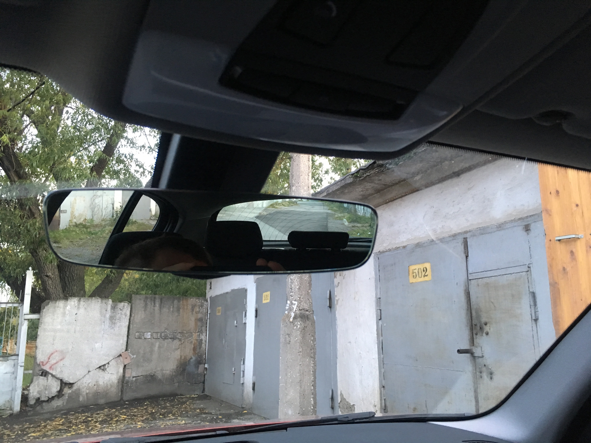

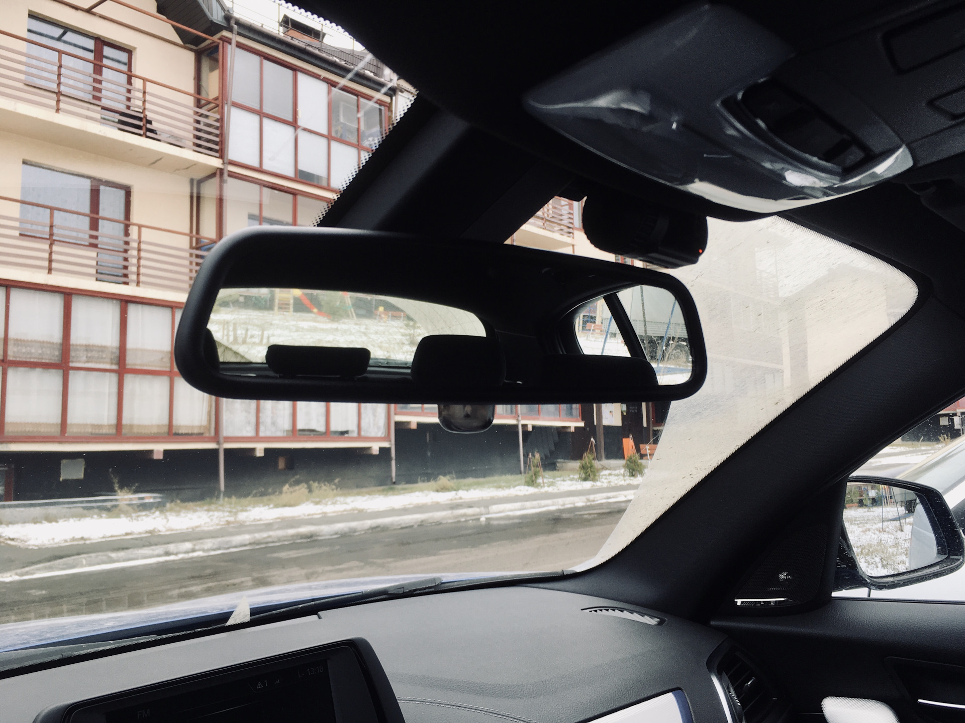

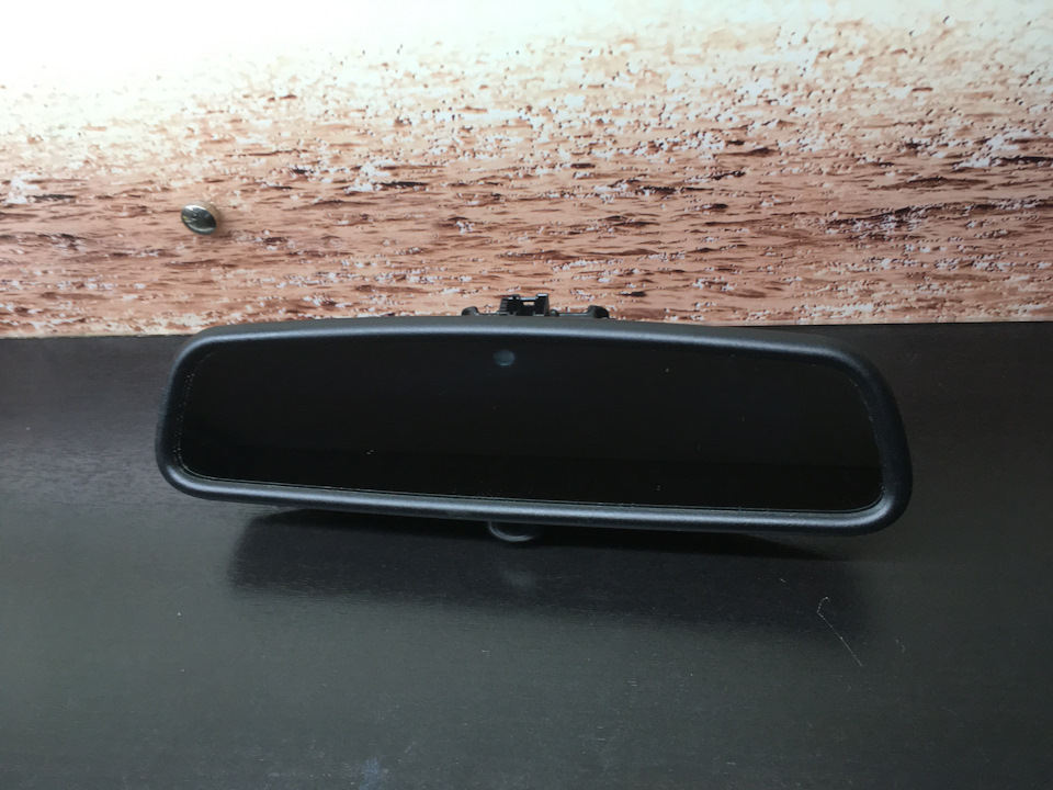

1. Зеркало с автозатемнением.
Вещь удобная и просто необходимая, особенно без тонировки заднего стекла. От F20 не нашел, решил поставить от F30, оно немного другой формы, на мой взгляд это лучше, больше обзор.
Установка и подключение довольно простые. Для этого понадобится корпус разъема и несколько проводов с пинами, у меня как всегда нашлись даже нужного цвета))
Готовим жгут, разбираем кожух зеркала, потолочный плафон, обшивку правой стойки, снимаем старое зеркало и ставим на его место новое. Подключаем все согласно схемы.
Зеркало заработало сразу, фото как затемняет не делал, это итак думаю очевидно. Попутно подключил видеорегистратор, питание использовал от подсветки зеркал в козырьках. Включается при снятии с охраны, отключаается через несколько минут после закрытии машины.

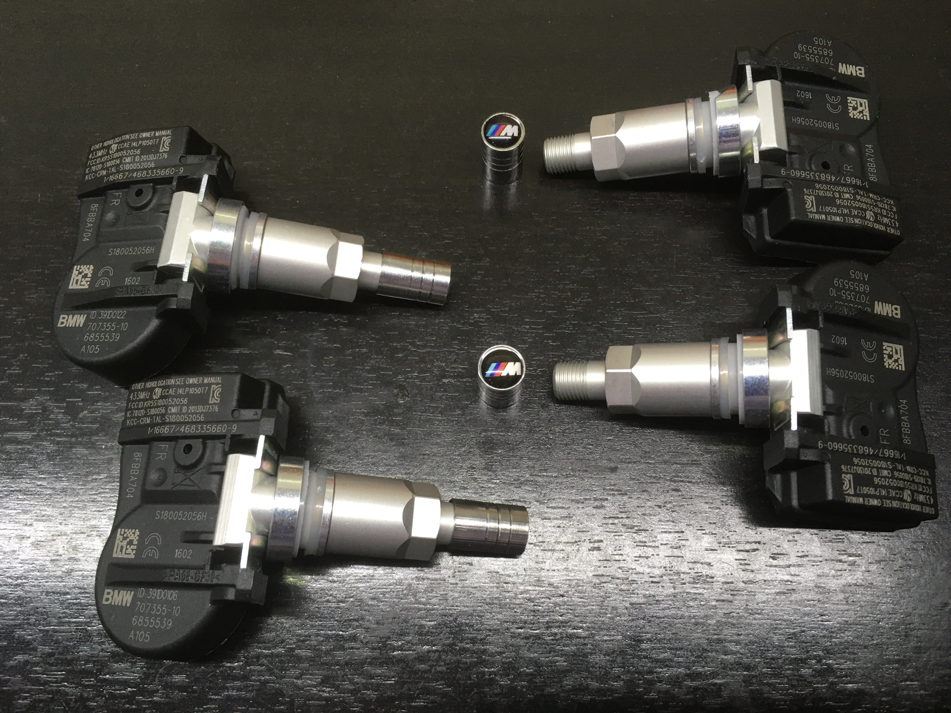

3. Система RDC
Все оригинальные комплекты зимних колес БМВ по умолчанию укомплектованы датчиками давления. Изначально давление в шинах контролировалось через датчики ABS, но раз есть более совершенная и точная система, почему бы ее не использовать, тем более установлены шины ранфлет.
Закодировали наличие датчиков и активировали систему (с определенного года антенна-приемник есть на всех моделях, не зависимо от комплектации).
Все работает прекрасно! Чтобы не кодировать снова при установке летних колес, я купил еще один комплект датчиков и установил их на летний комплект .

Добрый день. Не подскажите номерок разъёма для зеркала, нигде не могу найти. Зеркало купил, а подключить не могу :(
мне разъем отдали с зеркалом, надо смотреть в ТИС там есть все
Спасибо за ответ, уже нашёл

рваныекрутые поставить, а потом при продаже решишь их снять, а чтобы без колхоза вышло, рамки и пригодятся)) короче в ЛС если надумаешь))) А ты всё фаршируешь? Зеркало кстати в F20 и правда маловато мне кажется. Хотя дело привычки. В Сырке обзор был по моему ещё похуже.
сел специально в Сирокко сравнить. Да, зеркало маловато, но обзор не хуже, в задних сиденьях подголовники с вырезами и не мешают, центрального вообще нет, а еще кузов сужается, за счет чего в боковые зеркала тоже больше видно. Так-что в целом даже лучше
Что серьезно? Для того чтобы установить датчики давления в колёсах нужны только датчики и кодирование?
на некоторых моделях работает еще и с измерением температуры в колесе
У тебя тоже работает. Надо закодировать.
на моей не получилось
Может ГУ просто не умеет показывать, хотя очень странно, ? У меня оба комплекта показывают. Скорее всего, что-то недокодировали.
Умеет, но не получилось при кодировании
Посмотрел сегодня специально. Бимеркод предлагает два варианта, с температурой, и без.
PAMA74
Практически все датчики передают информацию о температуре. Так что это вопрос ПО самого автомобиля.
я это и имел в виду
Krishevichus
С какого года? Как узнать, на моей установлено, или нет?
Да без понятия🤷♂️
melbu
ПО проверить самое верное
melbu
С середины 14го на ф30 стали ставить, на ф20 с реста вроде бы. Но могу ошибаться.
Курнул TIS. Похоже приёмник дистанционного управления одновременно является приёмником сигнала датчиков RDC. Для европейских датчиков на 433. Для американских отдельный приёмник ставится у заднего редуктора.
melbu
Вроде с 2014 обязательно должны стоять, по крайней мере в ЕС
