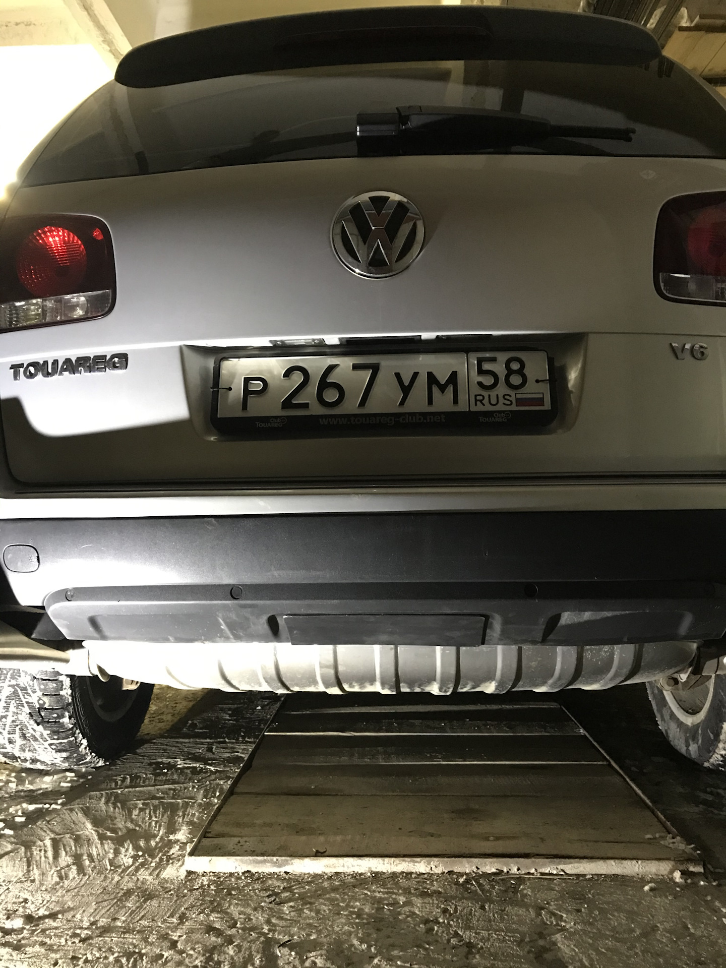

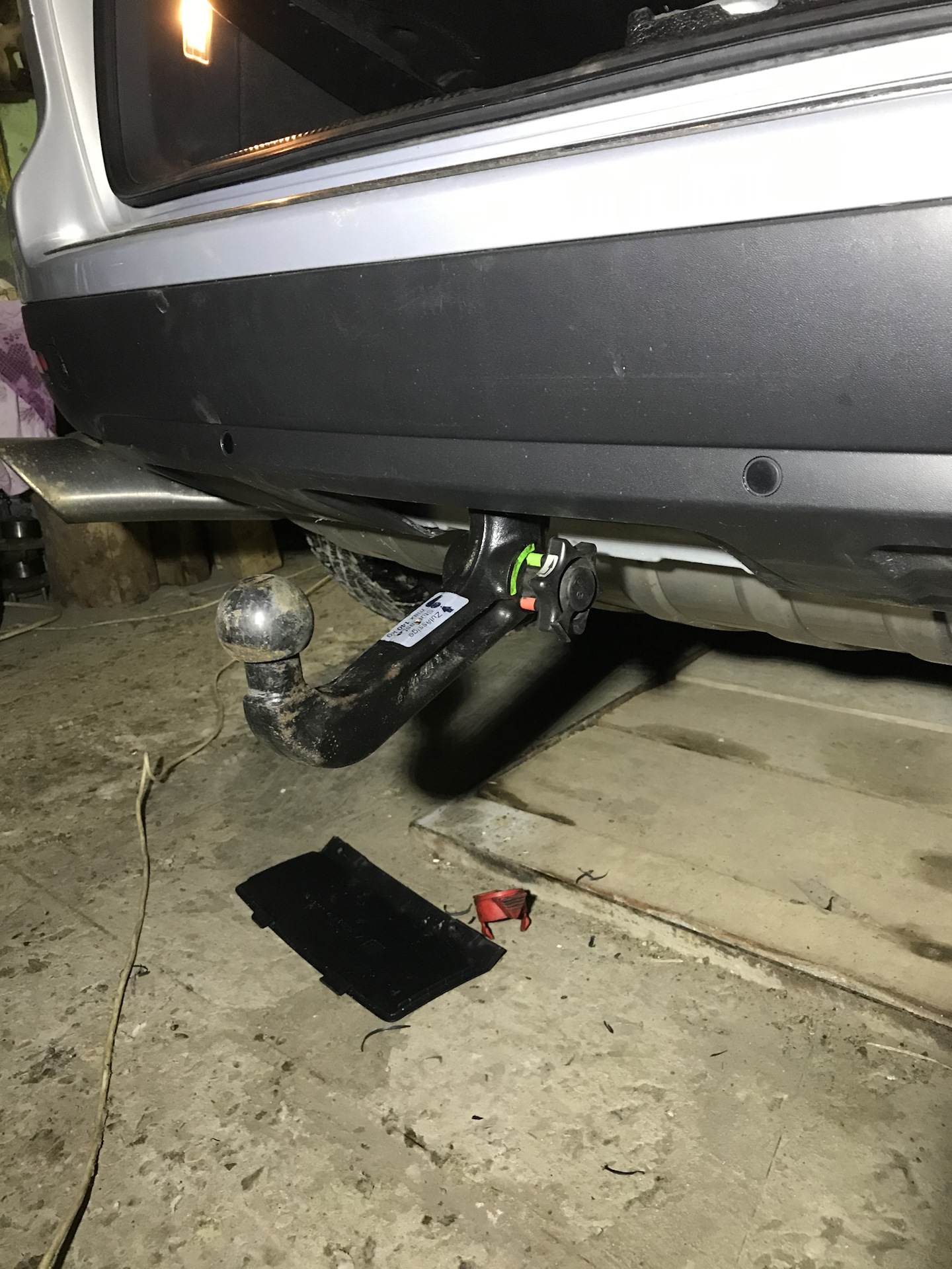

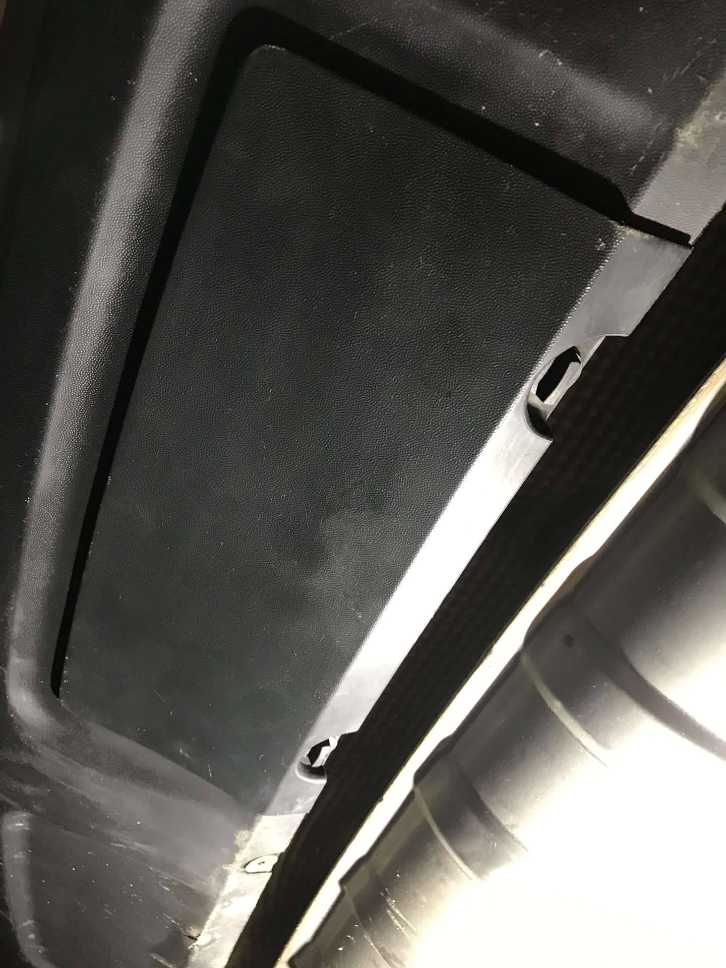

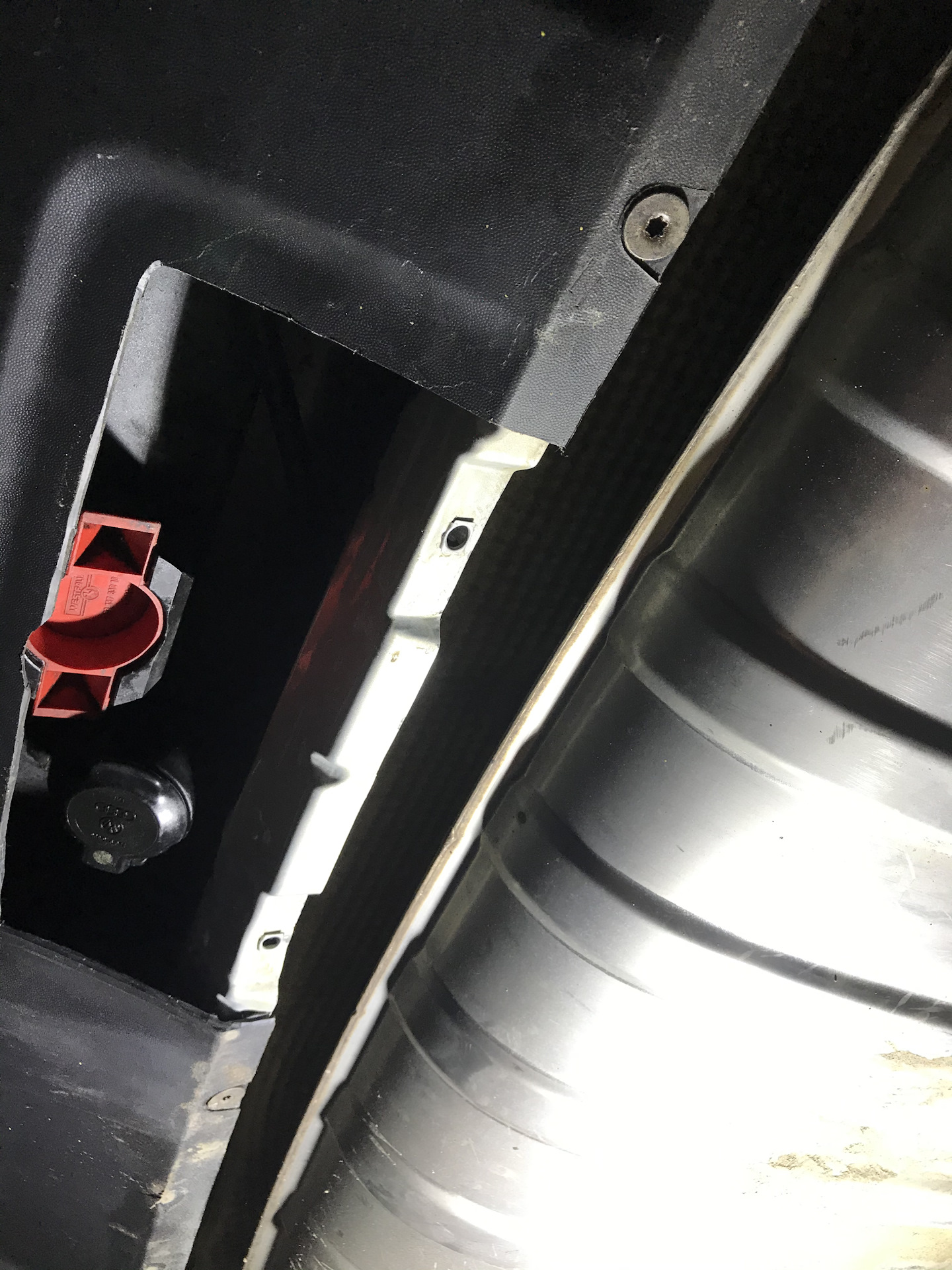

Всегда хотел иметь прицеп. Еще до покупки Тура решил, что буду искать с фаркопом, но… в моем случае выбирать не приходилось.
Поэтому на авито был найден и куплен оригинальный фаркоп с блоком и проводкой. Куплен лючок 7L6807087L9B9, и два зажима N90847501.
Нашел человека, который мне его установил и прописал. А так же врезал лючок.
Я очень доволен 🚛 ))
Теперь я с прицепом)))

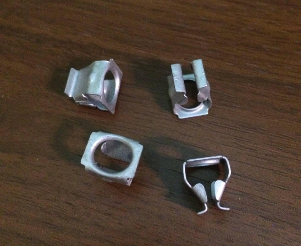

Привет. Зажимы отдельно. В комплекте их нет.
А отверстия там есть.
Ничего не нужно сверлить. Отверстия, кстати, квадратные.)
Привет. Подскажи еще про зажимы N90847501. Их что нет в комплекте с крышкой бампера, и под них надо дырки сверлить, так?
Привет. Болты использовал старые. Вроде те которые с фаркопом комплектом шли. Диаметр могу завтра померить, у меня должны мои родные остаться.
Привет. Скажи, а ты новыми болтами прикручивал усилитель фаркопа? И случаем не помнишь какие болты по номеру идут М12 или М14.

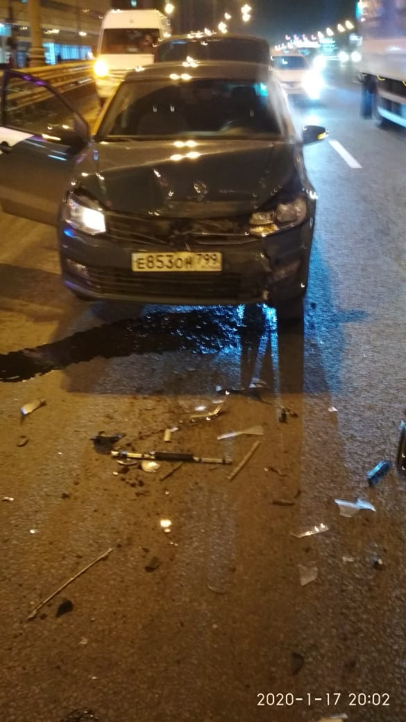

А это тот кто влетел
Вот прям только что брату влетели в фаркоп

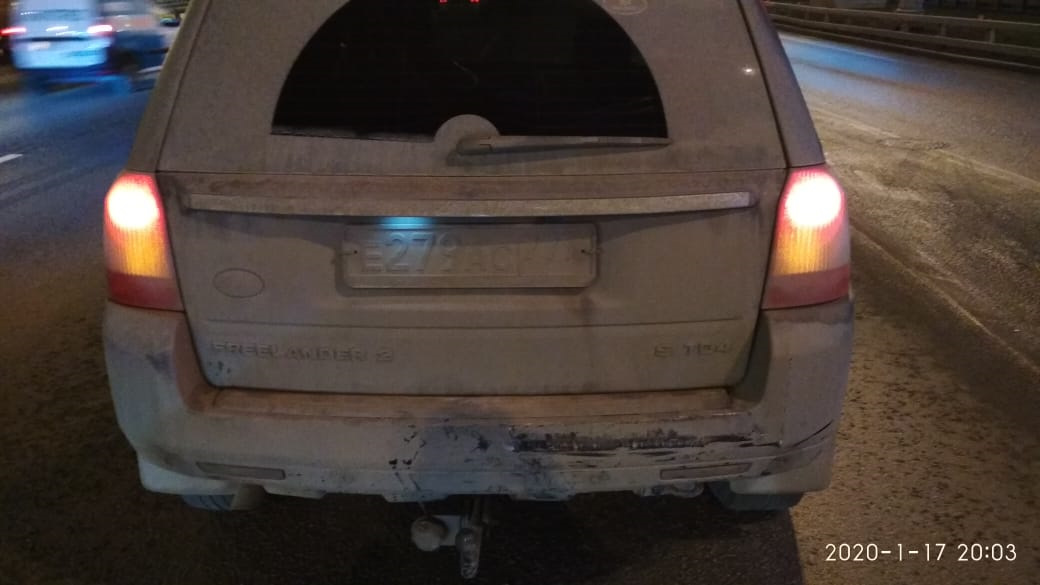

не снимайте
Фаркоп не снимать? Почему?
)))ну наверное одно из предположений, что причал для чайников)
ответ правильный, несколько раз спасал от идиотов
Хуу, слава богу), может тогда прицеп не отцеплять, ещё лучше?
не смешно
Fill58
Тоже стоит такой фаркоп, крюк был снят, буквально недавно решил его поставить и на светофоре в меня въехали) дальше крюка естественно не дошли!)
