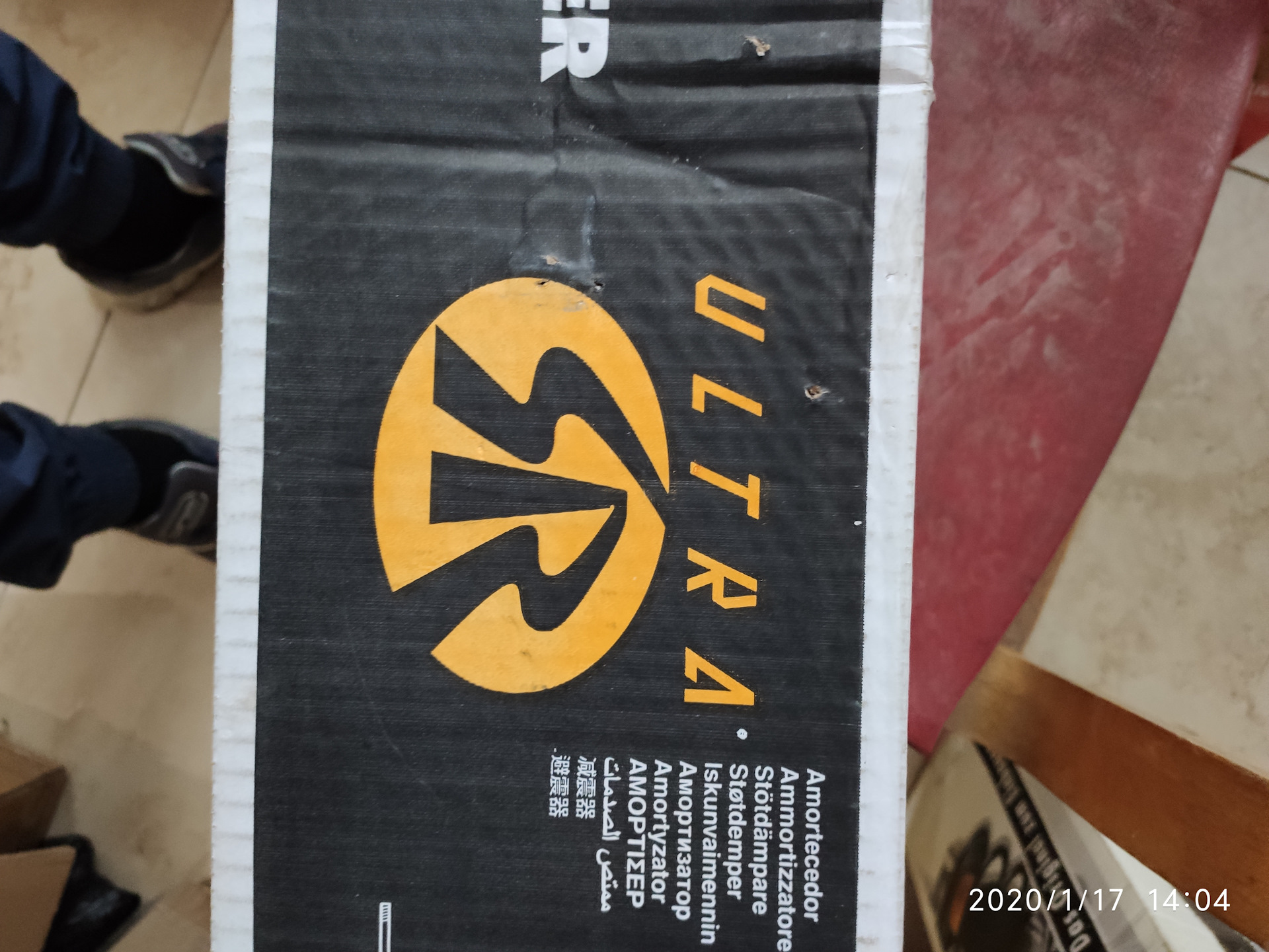

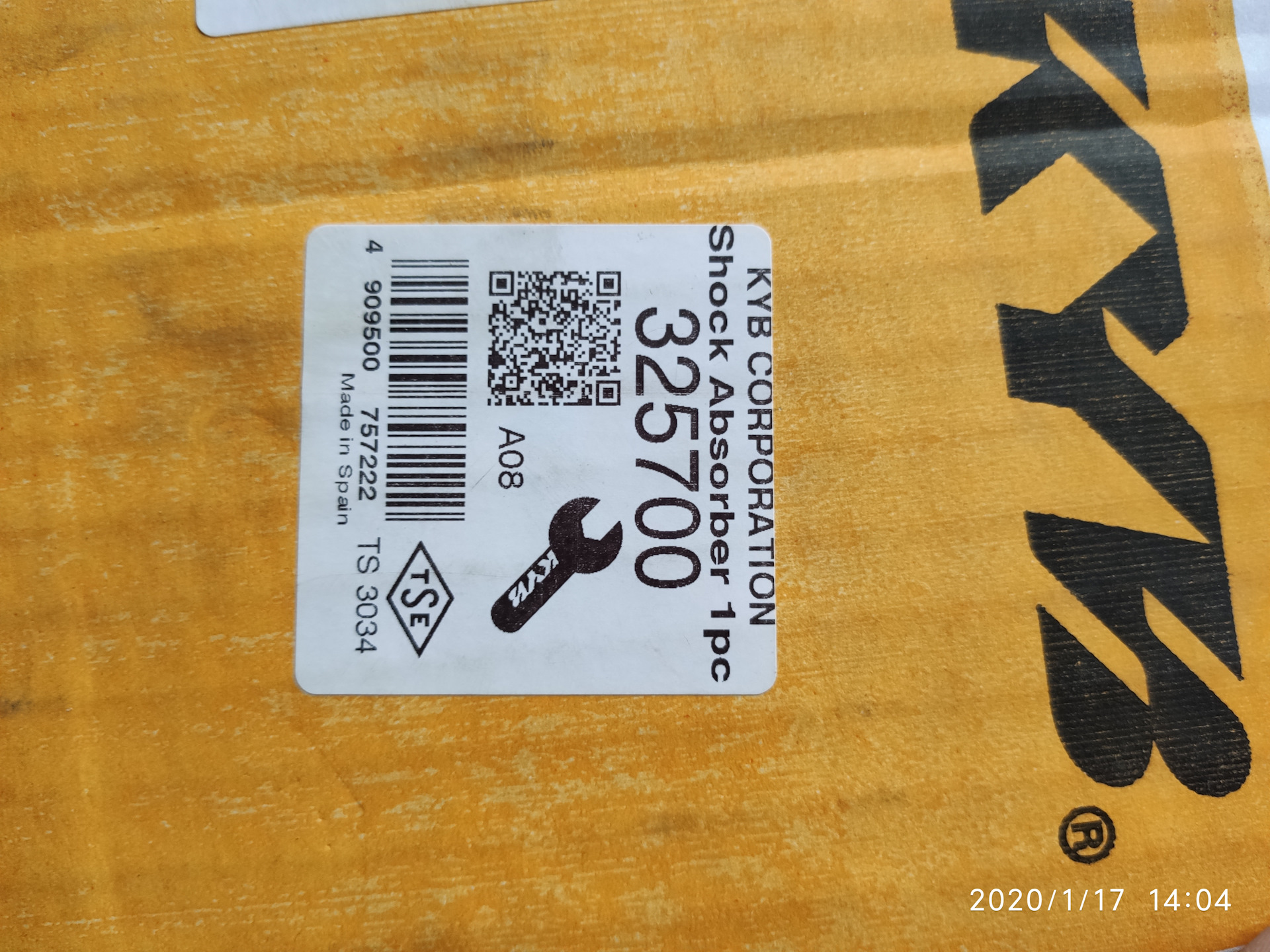

Каяба Ультра СР я бы поставил
Отличные стойки. В меру жёсткие хотя я бы так не сказал это что-то 3ак раз между жёстко и мягко и лучше рулиться
Vasilisk58
они жесткие очень!
Вы ездили на них?)
я в атомагазине работаю и комплектов 12 за прошлый год продал (не на шкоды) отзыв один аморты жесткие но держак конский

Это же топ для туроводов, я так понимаю что-то типа: из той басни как же 1.8т без чипа? только без ультра ср амотров
Каждому свое но у меня своих отзывов хватает вот и не рекомендую, хочешь мягко купи масло а не газ масло, а хочешь качество и более менее мягко тогда только Сакс

Задние да, жесткие
Но перед это золота середина
Я брал фенокс . 2 года ездят хорошо, на третий менять . Но у нас моментами такие конченный дороги, что билштайн или даже оригинал года 3 прослужат и под замену
Что б не быть голословным, вот брали на суперба вернули через 2дня говорит ехать нереально как на камнях
nikitakar
чуток не туда отправил но суть осталась)
Это типо спортивные амортизаторы, конечно будет жесче ехать . Зато будет более устойчива на дороге, в повороты на более высокой скорости можно будет заходить .
я о том же) а человек хочет мягко, а мягко на мой взгляд и по опыту это сакс
