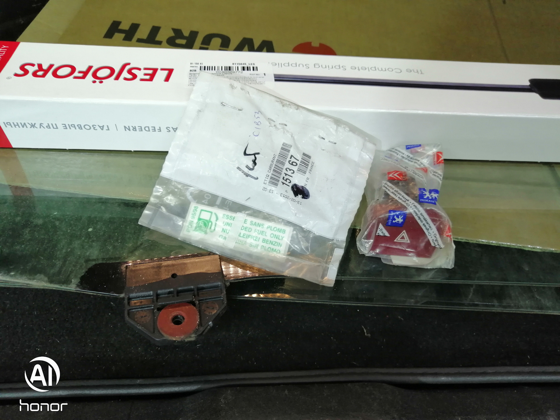

На праздники подарил машине немного ништяков
По ощущениям от акустических стёкол боковых-чуть тише стало. Прям чуть чуть. Через месяц возьму ещё задние триплекс.
Кнопка аварийки и наклейка с информацией о типе бензина была по халяве куплена в закрывающемся У-сервисе. Со старыми всё было нормально, не считая того, что они старые)))

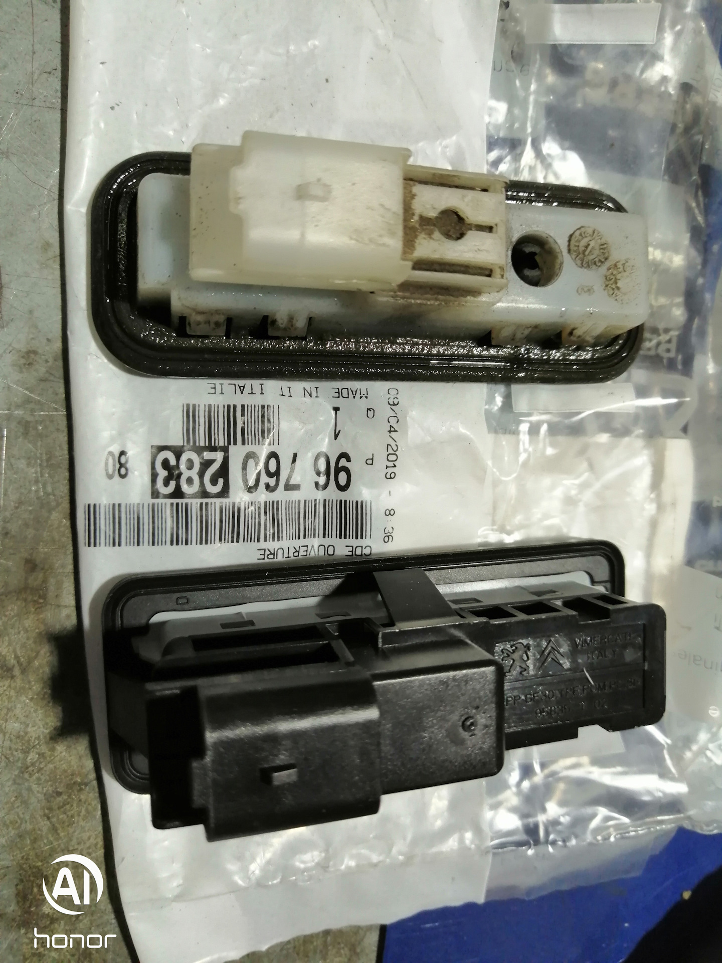

Так же поменял кнопку открытия багажника на нового образца от новых 308/3008/5008 и прочих.
Из за конструкции пластика, вокруг номера, кнопка стоит чётко параллельно земле и туда заливается вода, что приводит зимой к обмерзанию кнопки и невозможности открыть багажник.
Такая же история была на С6, и там и на этой машине я менял кнопку открытия багажника на такую же, думая что проблема непосредственно в резинке.
Последнюю кнопку на Пикассо я, перед установкой, обильно промазывал силиконом.
Не помогло.
Как видно на фото конструкция кнопок немного разная, есть некоторая надежда что туда то вода не будет заливаться.
Ну и самый главный подарок)
Новое, оригинальное лобовое стекло!)))
Взял последнее на центральном складе, под устаревшее крепление дворников заказывал в Минске последние щётки оригинальные, так, же, перед установкой стекла, на внутренную часть, были наклеены тены подогрева зоны покоя щёток.
Первые ощущения-стало сильно тише, на скорости 120 пропал шум ветра, что обтекает лобовое, видно стало всё отлично, нет никаких искажений, нет бликов от встречных фар, свет встречных не перекрывает обзор.
Да, дорого, но оно того стоит, явно.

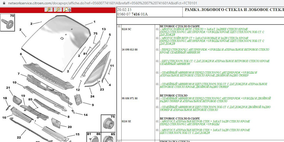

Алексей, привет. Подскажи плз номер переднего левого стекла триплекс на 1й Пикассо.
9201P3
Приветствую, может подскажешь где такое стекло найти (переднее левое). Хулиганы разбили, не рассыпалось, но все в трещинах, но работает.
Там где я брал больше нет…
Аллего…
Лобовое атермальное?
Конечно
Какой номер оригинального стекла? Пытаюсь разобраться какой знак указывает на атермальное, в продаже с разными маркировками и разбегом цен в 10т.р. То же хочу поменять лобовое, смотрю в сторону Пилкингтон. Еще в мастерских говорят разные номера на Гранд и обычный Пикасс, я сам не сравнивал.
Если где то пилкингтон остался-то это отлично…В мск давно уже нет и не закажешь.
Ниже все 4 артикула.
Разницы гранд\нет нет
Спасибо!

На коротыше не так, как на гранде, кнопки на багажнике располагаются?
Они вообще другие) на Гранде кнопка и микрик разные элементы.а здесь ну ты видишь)

Отпишитесь про новую кнопку багажника — будет ли эффект. Также присутствует проблема с её промерзанием.
Пока погоды не те стоят чтоб что то мёрзло)))
