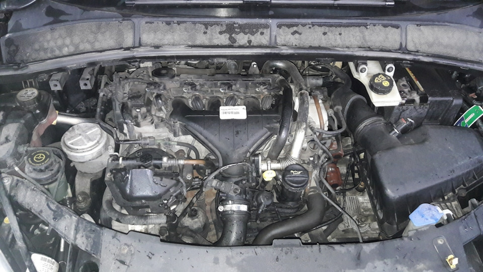

Тебе не пойдет. У тебя же DW10C
Спасибо за совет Так здесь тоже 2.0 143hp Или я не дочитал чего
Ну все так думают ))) вот фото подкапотки автора, сравни со своим…
Да я щас посмотрел на фото Совсем разные

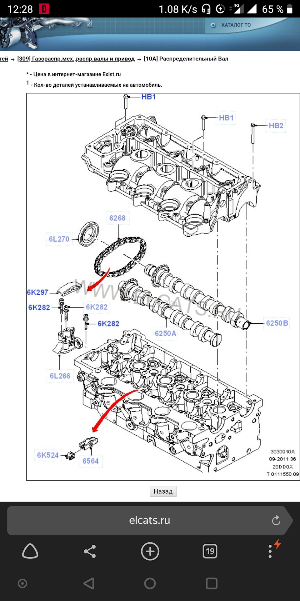

У меня такой же движок. Когда чистил впускной обратил внимание на цепь внутри. Не в курсе её нужно менять вместе с грм или нет?
Нет цепь менять не нужно ! Она не испытывает больших нагрузок и фактически работает столько же сколько и ДВС.
Спасибо.

интересно получается ГРМ не испытывает больших нагрузок( писали раньше), цепь тоже не испытывает больших нагрузок?..
Цепь отвечает за передачу движения от одного распредвала к другому распредвалу, при этом она не растягивается и находится постоянно в смазке, так что работает так сказать на легке. А ремень ГРМ хоть и испытывает большие нагрузки, но способен выдержать пробег в 200 т.км ! Именно км а не несчитанных моточасов в пробках.
Вы не правы, цепь растягивается со временем, и её тоже необходимо менять на больших пробегах, она натягивается гидронатяжителем, и у него башмак тоже изнашивается, его тоже под замену! И нагрузки она испытывает не меньше, чем ремень ГРМ. А если её не менять, будет рассинхронизация работы распределительных валов и коленчатого вала. При большой растяжке возможен прогар клапанов. Это точно так же как на Ауди-Фольксваген, 1,8 у них тоже второй распредвал крутится цепью. Так при растяжке этой цепи у них слышно "дизеление" в двигателе, стук гидриков, повышенный шум при работе двигателя.
Соглашусь — ни что не вечно :) и на больших пробегах менять нужно многое !
Приветствую. Да, верно. Если с ремнём за такой период было совершенно ничего, считаю что цепь менять вообще не целесообразно, если нет на то причин.
