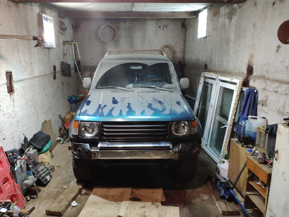

Конец ноября, шабашка за городом (70км в одну сторону) подходила к завершению, и Паджерик потребовал передышку))) весь 2019 год без крупных поломок и тут на тебе!
Сначала думал опять лопнул патрубок с вакуумного насоса(сзади генератора)который менял в 17году. Разобрав всё увидел трещинки и всё в масле, но не он((( заменил на патрубок на gates за неадекватные 850₽ за метр. Сняв кожух ГРМ понял что течь где-то на лобовой.
По не известной мне причине выдавило сальник колена!

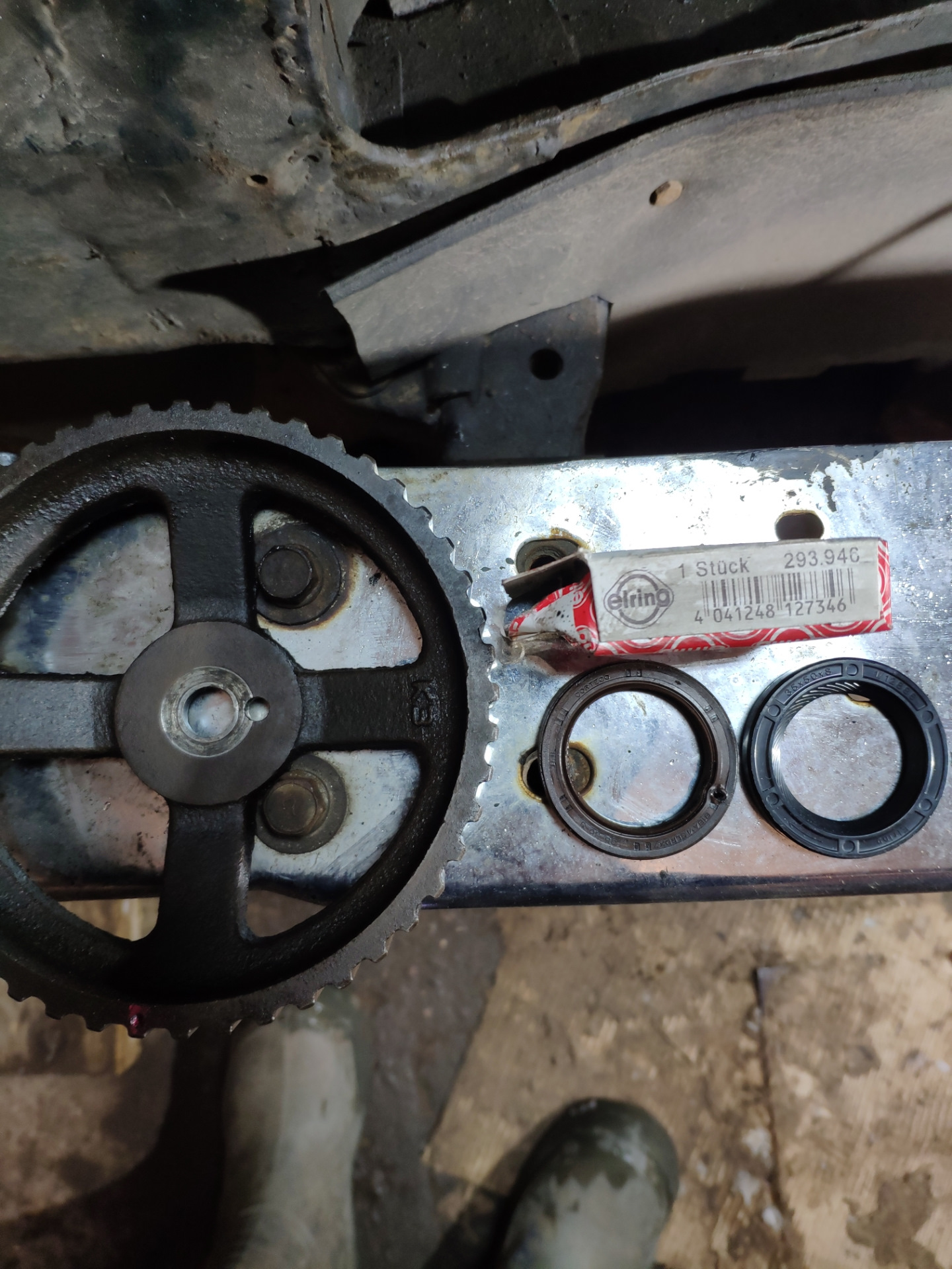

По итогу заказал:
Ремень ГРМ CONTITECH CT517 + ролик LYNX PB1030
Ремень балансирочных валов DAYCO 94012 + ролик LYNX PB1031
Сальники распредвала, колена и балансиров (ELRING 293946, CORTECO 19016511B, CORTECO 19020127B, CORTECO 19027874B)
Помпу LYNX CW0068
Прокладку клапанной крышки CORTECO 440053P
Шестерня балансира MITSUBISHI MD050179
Фото первого осмотра, и водных процедур(соляркой мыл))
Пробовал отмыть спец средством, увы зря потраченные деньги ибо солярка только помогла.
Ну и фотки с рабочего процесса)))

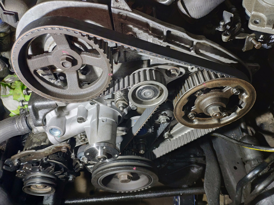

Пришлось поменять одну шестерню на балансире, видать до меня пытались снять и откололи кусок венца. Без пневмогайковерта вообще сложности с откручиванием шестерни, ну или я оправдываю его покупку)))
До кучи снял стартер и отвёз на переборку ибо в сырую погоду начал мозг насиловать. Поменяли щетки, подшипники и втягивающее, и порадовали ценой, всего 2300₽.
Сегодня за вечер неспешно всё собрал, но завести не удалось ибо брелок от сигналки дома забыл)))
Как то так))) осталось собрать морду и завести.

Убери ремень балансиров, от греха)))
Я сторонник того, что если японские умы туда его придумали, то пусть там и будет! И слышал лишь одну причину по которой их убирают: типа лишнее вложение ремень и ролик надо менять, 2000 не такая сумма что б экономить
Да ради бога, а вот когда его оборвет и ты будешь новую лобовину искать, я так думаю про инженеров ты скажешь немного иначе)))
Почему его должно оборвать?! При должном обслуживании то…
А это ты не у меня спрашивай, а у тех кто эти ремни делает

Тут кстати пару месяцев назад был человек с таким же убеждение, как итог потом искал бугеля, повезло))) просто люди думают что поменял ремень и все, но никто никогда даже не думал смотреть на состояние этих валов и я уверен что большинство не знает что эти вкладыши поворачивает (либо на них большой износ), следовательно клин валов, обрыв ремня и плачевный итог!
АВТОРУ ПОСТА :не подумай что я настаиваю на снятие ремня, дело лично твое, но задуматься стоит!
