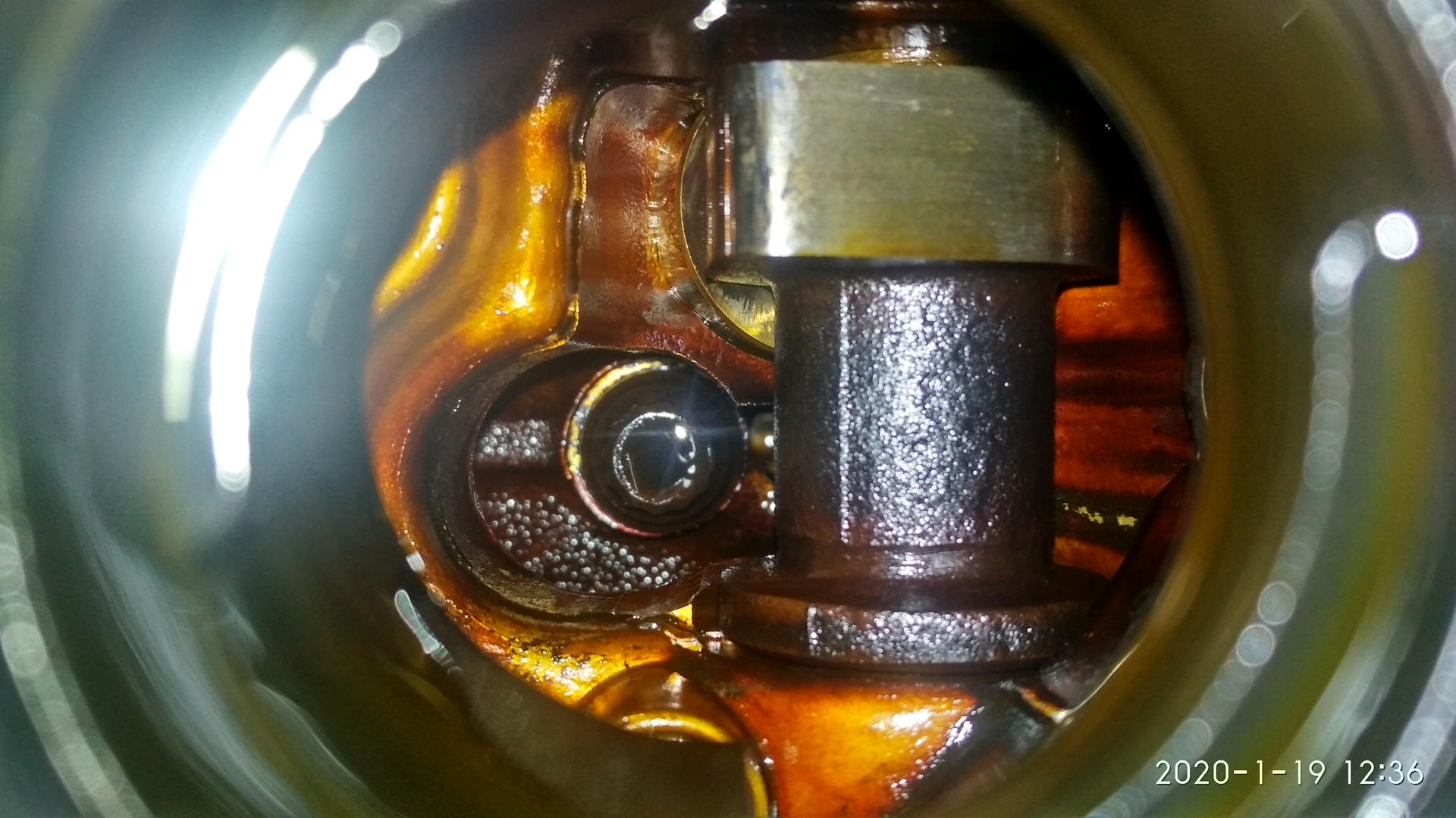

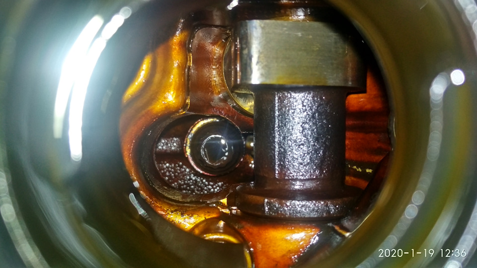

Потом как приехал стал замечать что иногда машина как бы подтраивает и иногда(1раз такое было, даже заглохла при том что я даже на газ нажимал, но обороты поднимать не в какую не хотела), ночью увидел что около катушки пробивает искра, решил проверить катушку на сопротивление, вроде как в норме
Потом решил посмотреть что по маслу, масло уровень всё чётко, и решил в горловину заглянуть, и удивился как там всё не особо чисто, хотя возможно это у всех так когда мотор приближается к 150тыс. км.На счёт замены масла я меняю достаточно часто, раз в 7-8 тыс. км, а вот за предыдущих собственников сказать не могу. Стоит ли предпринимать какие-то меры по чистке мотора изнутри, или это норма?)

В сумме 4ткм проехал на димексиде, по 200мл в чистое масло и по 2000ткм от замены до замены. Чистит збс, но вся эта шелуха потом спускается в поддон и лежит зубной пастой внизу. Особо на самом деле он не помог- маслосъёмные кольца на поршнях не отлипли и масложор не ушел. Но под крышкой стало гораздо чище

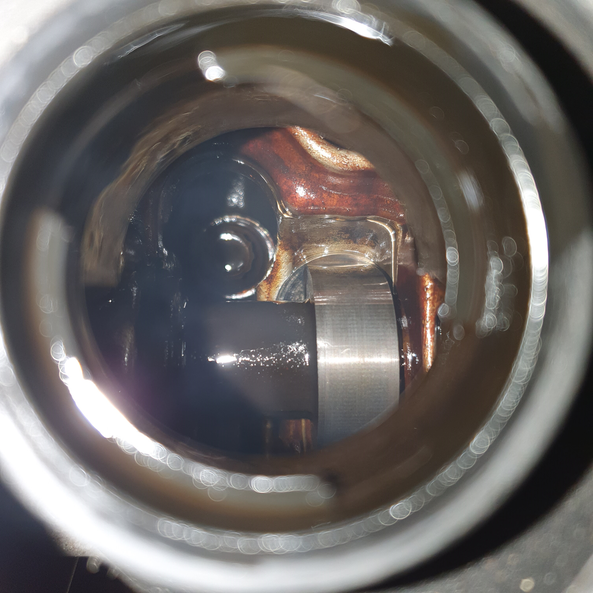

У меня так
Эмульсия на крышке горловины у меня тоже есть, иногда есть иногда нет) сам не пойму с чем это связано, масло лью шел хеликс 10на 40, а вот двигатель снутри грязноватый
Лукойл 10 на 40 лью мотор такой же грязный и масло темное становится после 3х тысячи. Хз, может масло г*но.
Бери две канистры лукойла люкс, одну 10w40 для промывки, вторую 5w30 после в двс. Два фильтра. Один для промывки, второй после. 4 флакона демиксида. Сливай старое масло, меняй фильтр. Новое заливай 2л 10на40. Туда же демиксид. Час на холостых . Слил, без замены фильтра. Залил остаток 10на40 с какой нить 5 минутной промывкой. 20-30 минут на холостых, с прогазовкой!
После обычная замена масла с фильтром.
П. С. Порнушные промывки, тебе не помогут.
Этот вариант, даст идеальный эффект.

Впечатление что лукойл супер 10w40 побывало, у меня в жигулях это гуано подобное устроило за 5 тыщ пробега
Масло лью Mobil Super 3000 5w30 синтетика, вроде бы не плохое 2,2тыс за 4л
Про Mobil 3000 не слышал ни одного положительного отзыва. И кто-то писал уже, что у него тоже все заср*ало после Мобил 3000. И все ему стали писать, и что масло г*вно, и что Мобил 1 и Мобил 3000 это совершенно разные вещи и т.п.

Не у всех. Пробег немного меньше, но двигатель чистый. Из советов: меняй масло 5-6 тыс. км., перед заменой можно добавлять мягкую промывку, например Lavr. Масло брать не в розлив, в крупных сетевых магазинах.
Беру не в разлив, и не самое плохое масло, 7-8тыс и меняю, масло лью Мобил супер 5-w30
Привет. Не первый раз уже пишу в коментах про это масло)) я лил мобил, двигатель засрало лаковыми отложениями, не так сильно как у тебя конечно, но засрало. Сейчас перешёл на valvoline syn power 5/30 двигатель становится чище с каждой заменой, меняю как и мобил через 7 тыс. Так что, советую сменить это масло, у него слишком много контрафакта.

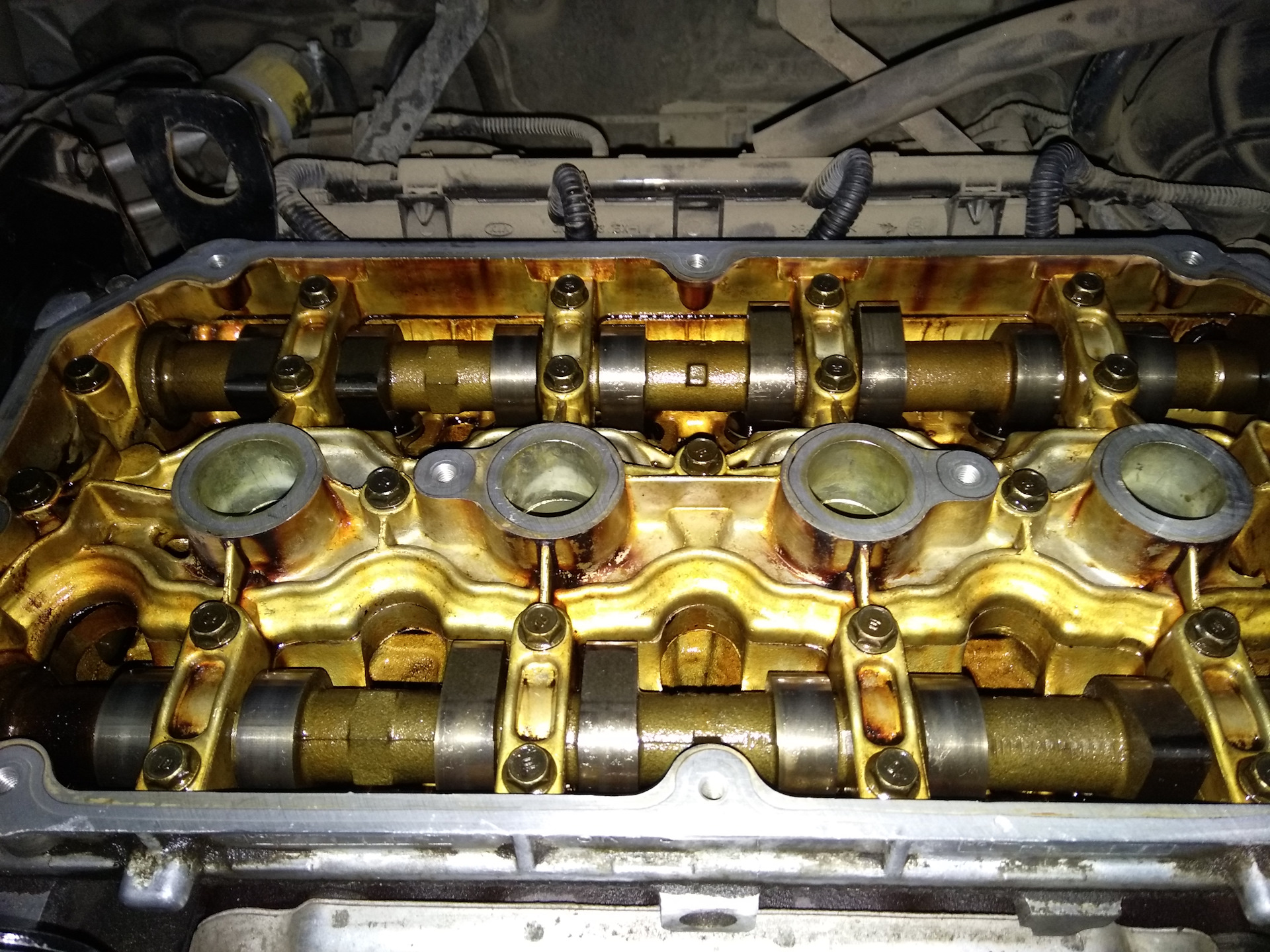

У меня конечно тоже не чисто, но все же…
Ох да, срань знатная под крышкой)))) У меня всё светло желтоватое, как у тебя проглядывается в некоторых местах
