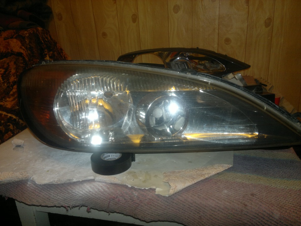

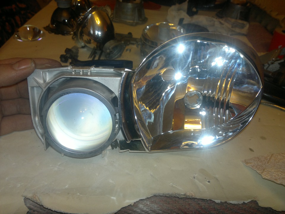

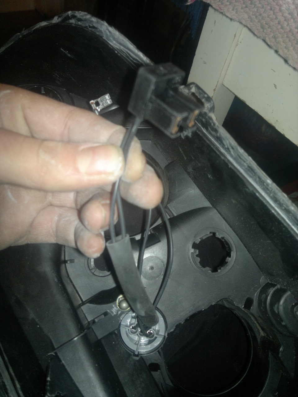

всем доброго времени суток! Вот прислал мне добрый человек линзы поставил я и всё равно мне не понравилась, линзы отстой я убедился хотя они в довольно хорошем состоянии. ! и решил я поступить иначе! На фото всё видно я думаю расписывать нет смысла будут вопросы пишите в личку отвечу ну или в коменты. Настройки все остались корректор работает, углы регулируются, встречку не слепит. и освещает просто бомба дёшево сердито и эффективно. А да и маски внутри не трогал и не дорабатывал всё и так отлично светит.

ну не знаю… 1 линзы выгоревшая 2я как новая. и даже от одной линзы ближнего хватает с головой. свет отличный, стоит ксенон 4300.
респект за работу. Но мое мнение лучше все таки линзы поставить, можно подобрать похожие и крепление переделать.
спасибо
ЖЕСТЬ, даже в самом страшном сне не представил бы что такое возможно. Сепить встречных будет не по-детски, о какой СТГ можно здесь вообще говорить…
Парни что вы заладили слепить слепить, я же тоже не наобум их ставил всё собрал выехал попробовал всё норм не кого не слепит некому не мешает. тысячу раз все проверили всё чётко.
Жесть. Толкнул бы туманки и взял депо фары.
А маска декоративная демонтирована?
нет стоит как и стояла на месте сначала думал резать придётся а когда собрал понял что не надо.
это очень плохо и не правильно, у туманок нет пучка света, от них будет слепить или придется очень низко опустить.
всё отлично светит и неслепит специально проверяли и в дождь и снег стоит корректор на 0 некого не слепит. С СХ 7 то линзы вариант я смотрел у тебя вот только дорого .
а что перевернуть не вариант было не на одних не на других?
Я ксеноновые перевернул. Светит бомба.
Сейчас восстанавливаю родные галогенные.
Там тоже перевернул. Светить лучше стали.
Хреновые все сильно припаленные и сверху и снизу! Пробывал переварачивал и так и сяк херь.
OpenHeimer
Всмысле перевернул? линзы?
Отражатели. Смотри мой БЖ
