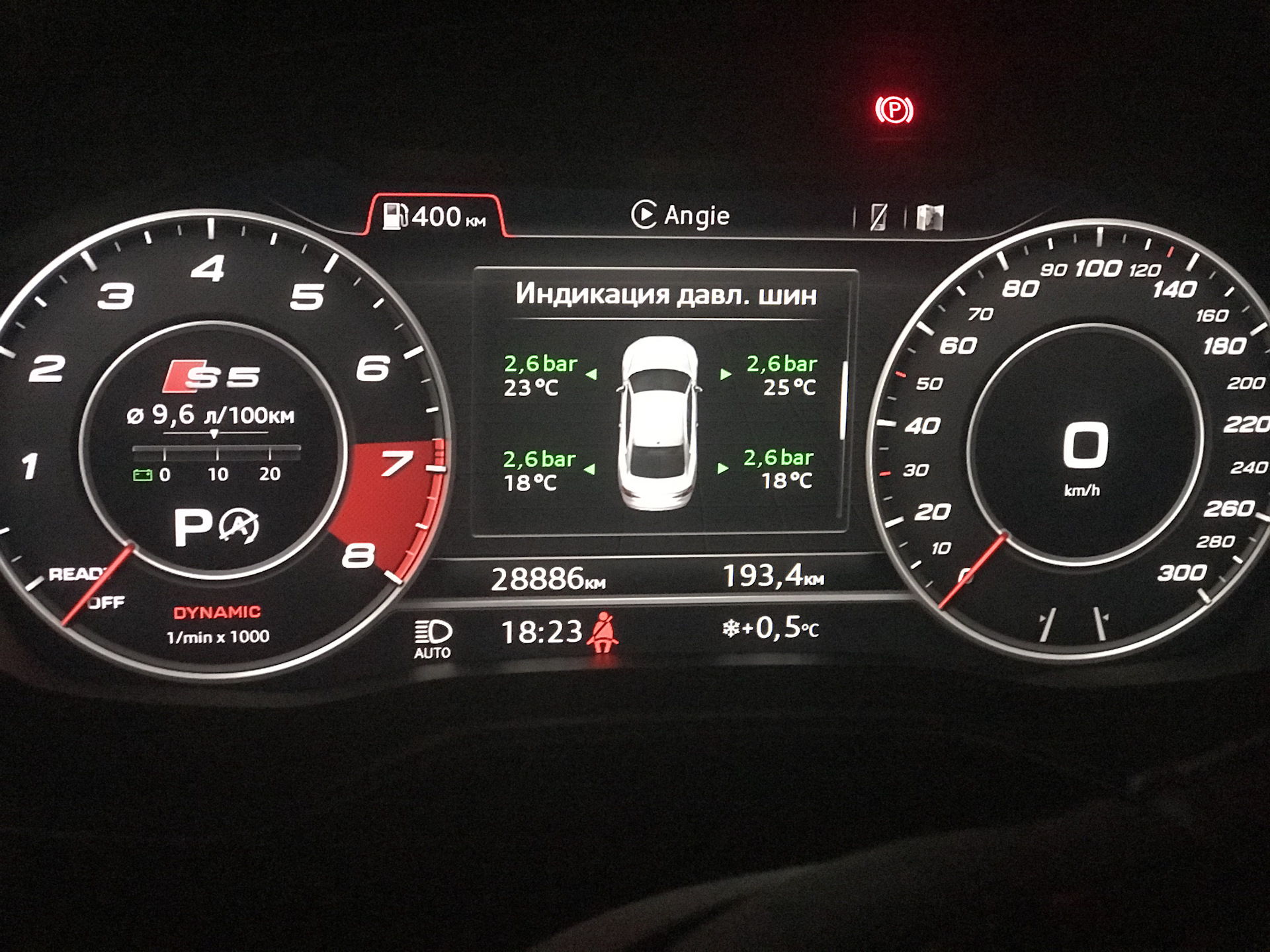

Решил обзавестись доп функцией которая с учетом низкого профиля, АСС, удержание в полосе и качеством наших дорог крайне необходима.
И так: штатно данная опция ставится только на RS модели, ну в нашем случае не только ;)
Основной состав – антенна уже с готовой параметрией и кодировкой, 4 датчика, кронштейны и проводка
С установкой как всегда спасибо Selfdestr0yed & Co
Ставим датчики
Дальше монтируем антенну на задний подрамник справа с помощью кронштейна, для него там предусмотрены отверстия (без снятия бака, но надо много терпения, очень много терпения)
Тянем проводку
Дальше немного танцев с бубнами. Небольшая кодировка и адаптация, заодно изменили стиль приборки.
И вот что получилось:
ПЫ.СЫ.: купил задний бампер с датчиками парк пилота, теперь подумываю установить его, может кто ставил и в курсе как можно в переднем бампере сделать гнезда под датчики (не охота менять передний бампер) и надо ли менять блок абс?
Всем спасибо и добра!

Приветствую 👋🏻.
Интересно стало узнать, кто такой Selfdestr0yed & Co, и где находится шиномонтаж из фото?))
В переднем бампере можно аккуратно вырезать отверстия под датчики (на внутренней стороне бампера есть разметках). Но, датчики под пилот отличаются от обычных…
Блок АБС не меняется.
Спасибо, а не в курсе датчики с гнёздами продаются?
Честно, не знаю. Я покупал косу с датчиками
sl0un
В барахолке глянь там чел выкладывал точно видел и ещё какие-то сопутствующие атрибуты
Спасибо поищу
