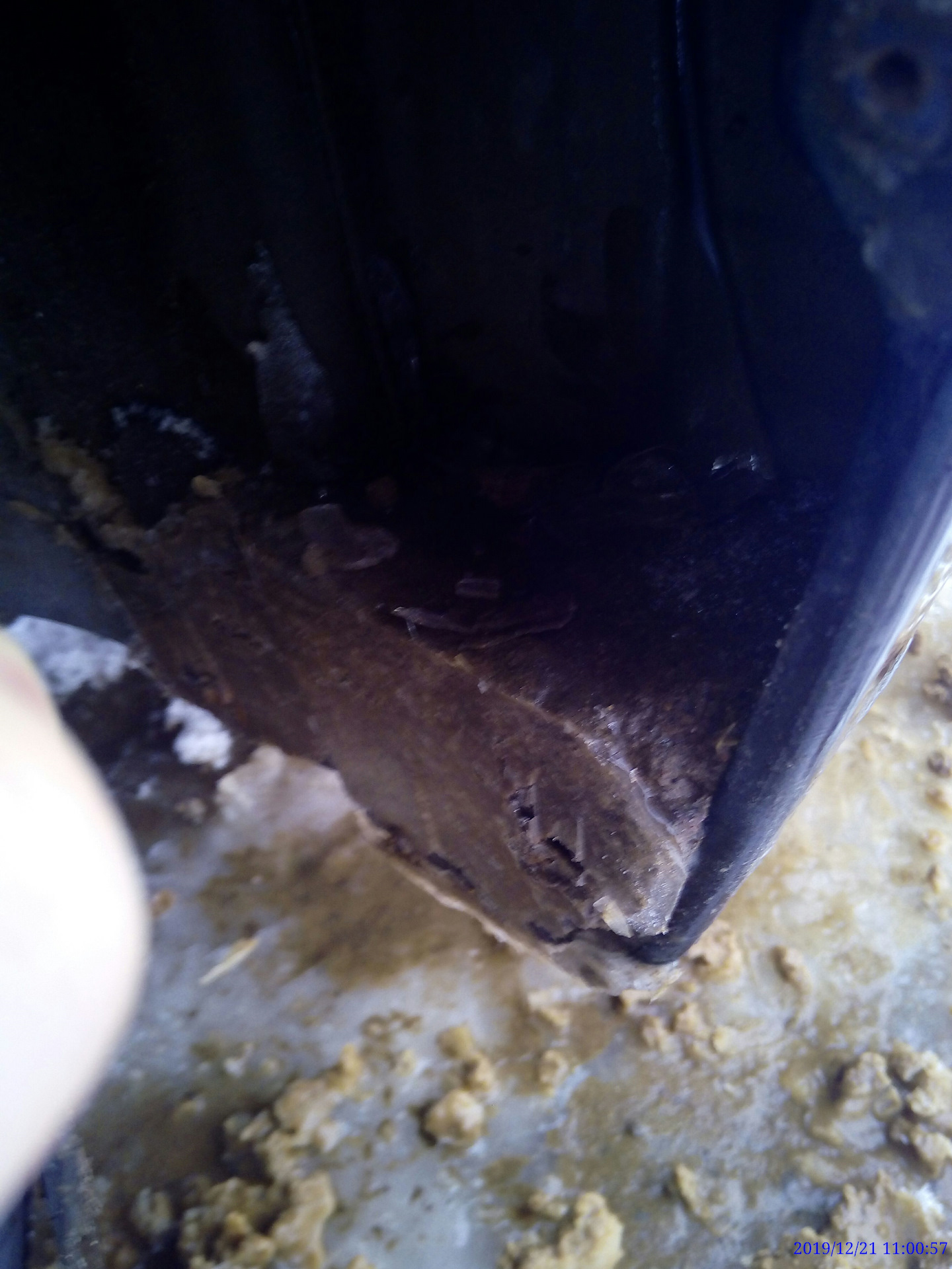

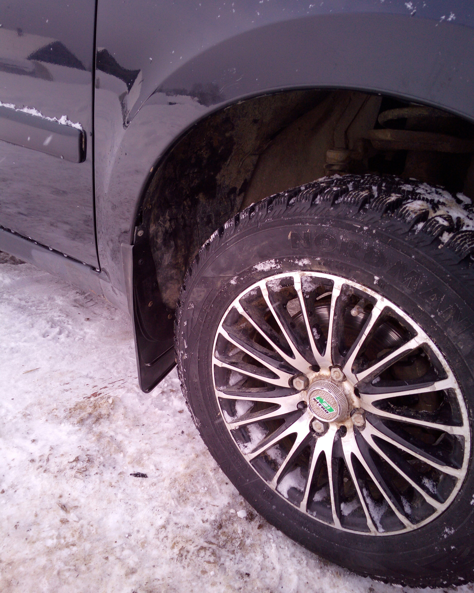

Давно собирался заменить передние брызговики и вот наконец-то сделал это. Приобрёл их уже давненько, лежали ждали своего часа. Заказывал по артикулу REZAW PLAST 120702. Данные брызговики второго размера, первый размер имеют меньшую длину.
Установка не сложная:
старые снял

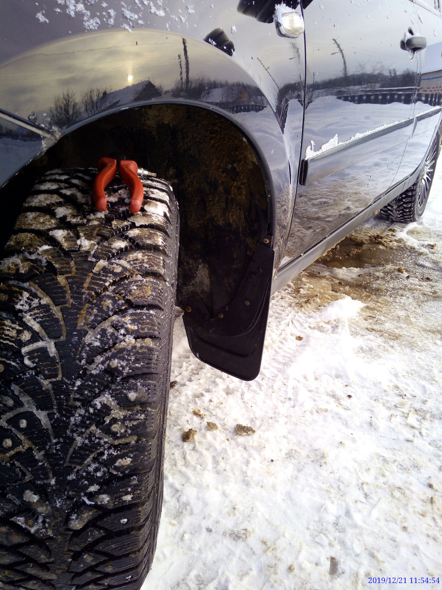

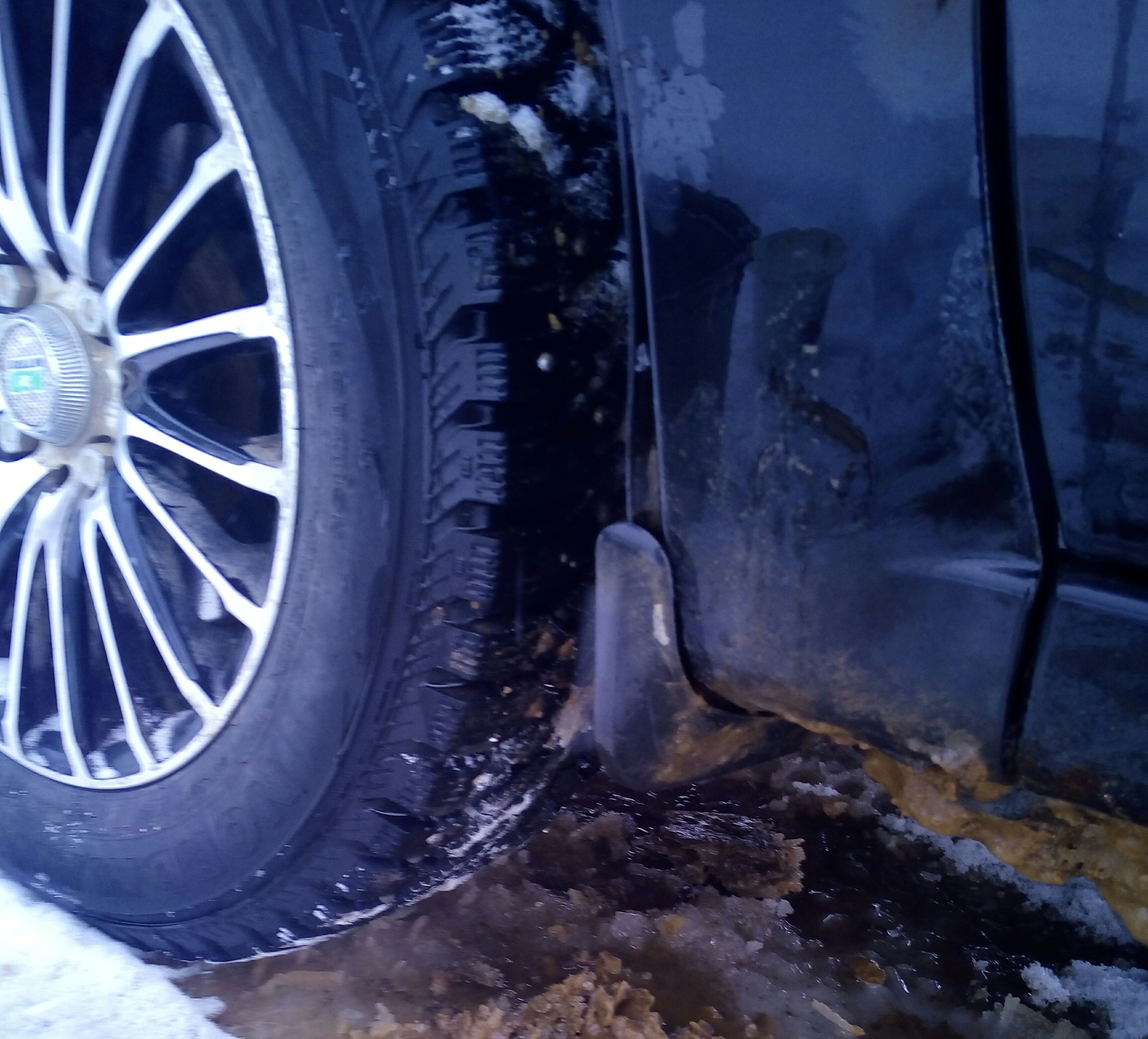

примерил новые, просверлил отверстия под крепление и сливное на дне желобка, сделал прорезь под шов порога, установил.
Первые впечатления положительные. На порог больше не налипает и шум от брызг по порогу устранился.

Ничего не натирает, если крепить поплотнее, чтобы не болтались, как трусы на верёвке. Но я бы посоветовал №1, вторые великоваты.
Удачи)
Vedmed67
Нормальные вторые. Поездил и по сугробам и по бордюрам-всё ОК.
