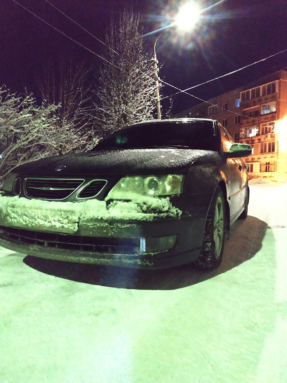

Накопилось тут делов с машиной, надо бы написать) за прошедшие два месяца сильно страшного ничего не случилось, по собственному желанию были заменены лампочки птф, габаритов и подсветки номера на диодые, теперь сааб мне подмигивает при открывании дверей. Машина затонирована вся в круг. Затонированы задние фонари.
При одной из поездок домой отвалилось стекло от фонаря, об лазил всю машину, следов удара либо чьих то ковыряний не обнаружено, на следующий день фонарь был приобретен за 1500 рублей, затонирован и установлен на законное место.
