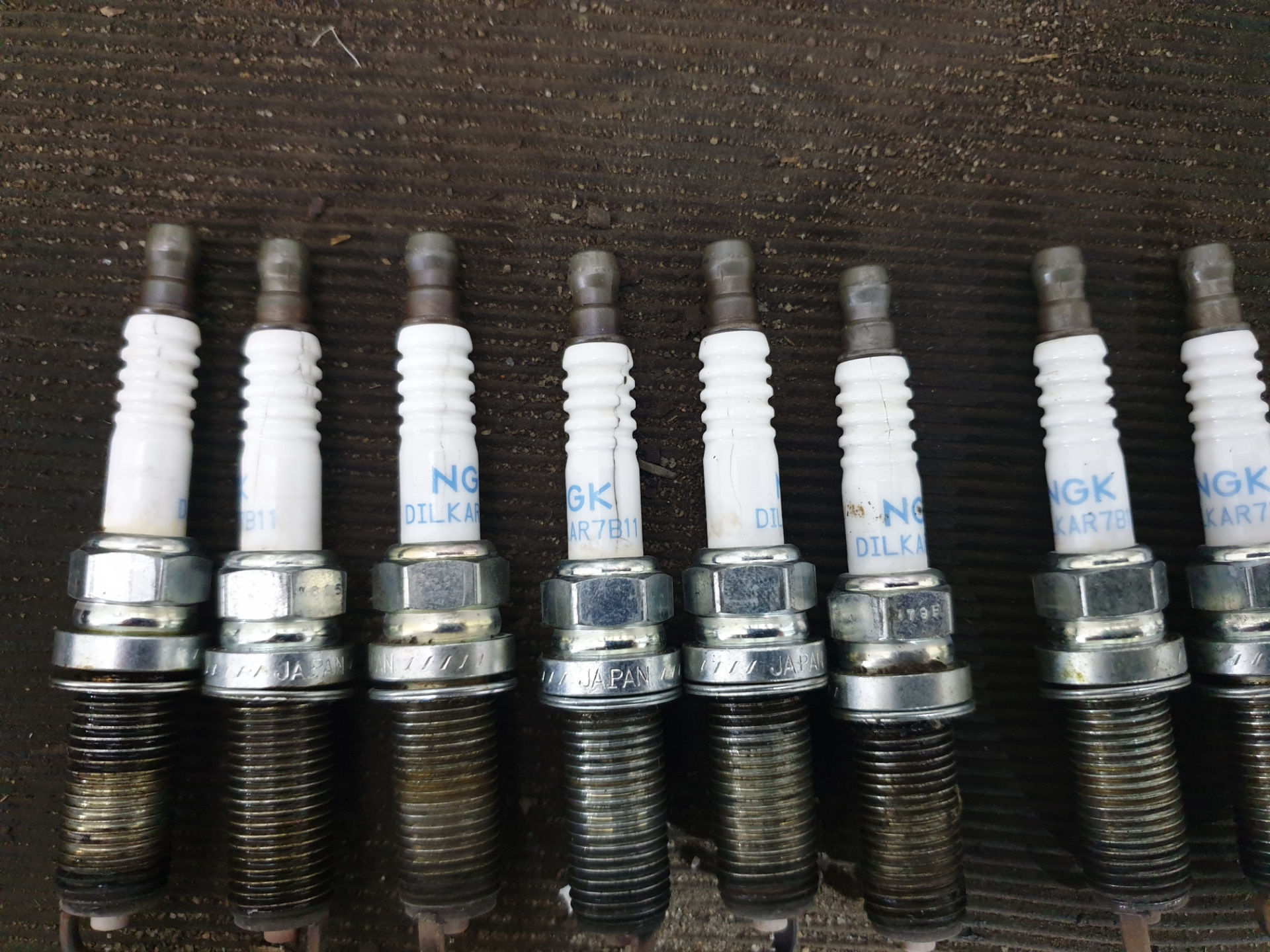

Недавно проводил плановое ТО, в процессе которого в числе прочего были заменены прокладки клапанных крышек. Своего я добился — мотор сухой, масляных соплей, подтёков, запотеваний или прочей нечисти на нём нет ))
Но! Как говорят опытные механики — не пешайте мотору работать! А я видимо помешал 🤣
Мотор начал работать неровно, ХХ стал нестабильный и в итоге выскочили ошибки P0300 и P0307. Вынул свечу седьмого цилиндра и обнаружил что на ней треснут изолятор (( Для успокоения совести были вывернуты все остальные свечи и результат меня шокировал — изоляторы треснуты на 6 свечах из 8! На шести, Карл! Свечки пробежали 40к+ Производитель утверждает что срок их службы — 30к километров, так что страшного ничего в этом не вижу, купил и установил новые, оригинал. Казалось бы тут мне должно было случится щастие 🤣
Но нет, чуда не произошло, ошибка Р0300 опять дала о себе знать. Причём на холодном движке всё в норме, а при достижении рабочей температуры движок начинало потряхивать. Намного меньше чем с пробитыми свечами, но всё равно ничего хорошего. Посоветовавшись с несколькими авторитетными спецами решил менять катушки. Катушки взял неоригинал, Масума, так как доверяю этому производителю. Вчера под шашлычок и разные напитки поменял их. И вот теперь то щастие случилось 🤣
Бегемот снова шепчет как надо — тоесть идеально 😁
Пока как то так, всем бобра и позитива! Всех с праздником! Ровных дорог всем и поменьше поломок ))

На первом фото всё видно

Такое происходит при замене свечей, если в головке свечной стоит уплотнительная втулка для того чтобы они фиксировались. Вот ею и ломает свечи, её необходимо вытащить из головки свечной. И будет вам счастье.
Фоткать сейчас не побегу, но про эту тему знаю и свечная головка у меня "доработана"
Ну только так их сломали, больше ни как
До этого не ломались же

Свечи наверное левак попались, первый раз такое вижу, чтобы изоляторы трескались, они по 100 тыс ходяд, элекроды сгорают, а изоляторам хоть бы хрен…
Тоже такое в первый раз вижу. Хотя свечи оригинал, нихера не три копейки стоят ((
