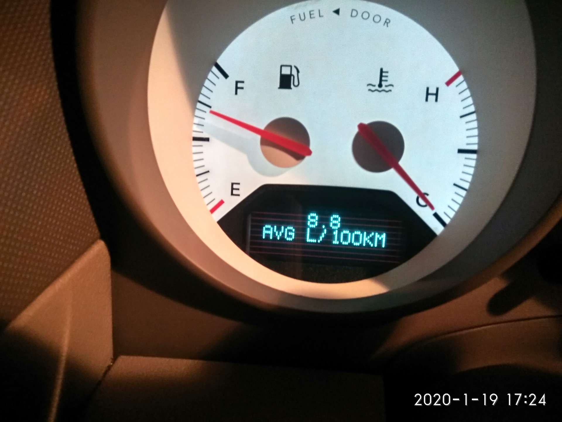

Прокатавшись 2 недели… При этом заправляясь на одной заправке, с огорчением подвёл итоги по расходу топлива…
Город 14,5 л…

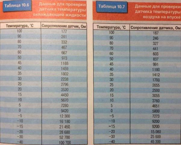

Вооружившись мультиметром померял сопротивление ДТВВ… в квартире датчик показывает 8,7 кОм (около минус 8-10 градусов Цельсия) … При погружении в горячую воду 4,7 кОм…
Вообщем датчик под замену… По факту установки нового датчика и тестирования буду подводить новые итоги по расходу топлива…
Код датчика 4606487AB
Таблицу прилагаю.

Не спеши менять! Показания в мануалах разные, под свое авто. Сравни с этой. 1 таблица х/ з от какого авто, я ее где то в инете нарыл, А последнюю Драйвовчане подкинули, она более точная тк как, то ли от крайслера, или от доджа.
Если отталкиваться от этой таблицы, то у меня с датчиком всё ок…

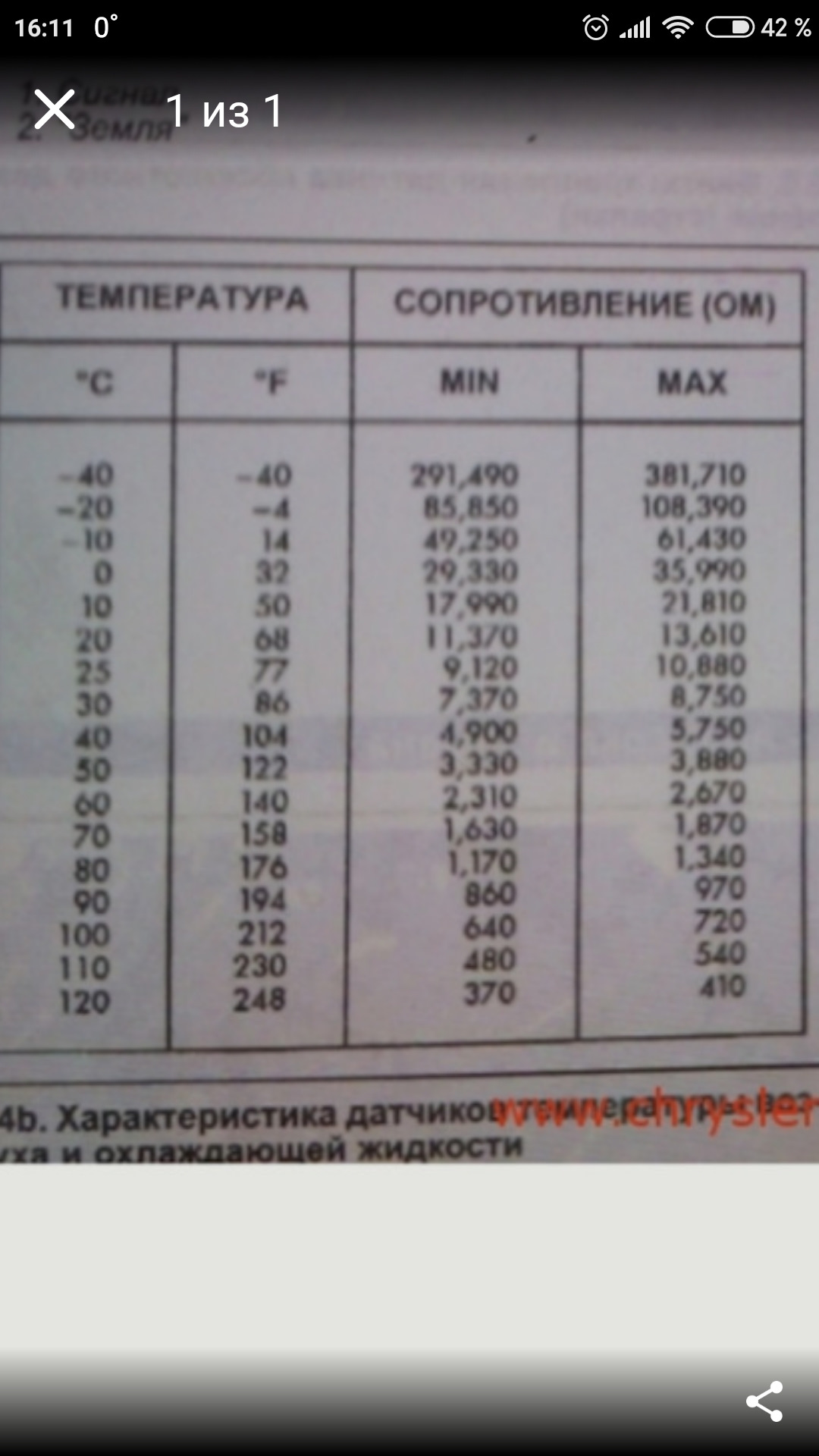

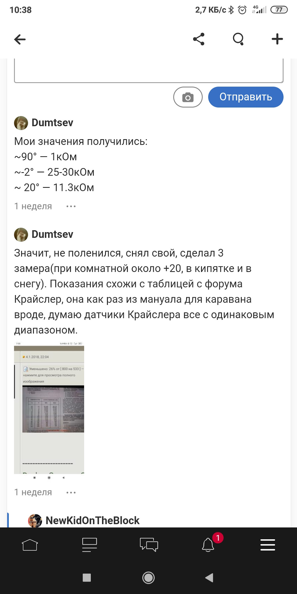

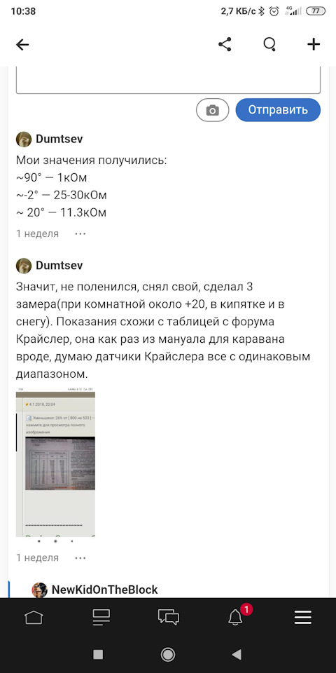

Она из мануала каравана, как говорят на Крайслер форуме. Ей я больше доверяю, думаю у Крайслера они все должны быть с одинаковым значением…
Сегодня пришел новый дтвв и проверил его на сопротивление дома. В итоге вы правы что старый, что новый дтвв показывают практически одинаковое сопротивление при +25 ~ 9-10 кОм что соответствует таблице Крайслер Караван.
Можно смело по этой таблице проверять!
Так и думал) двиг хоть и с примесью митсу, а датчики то Крайслер…
