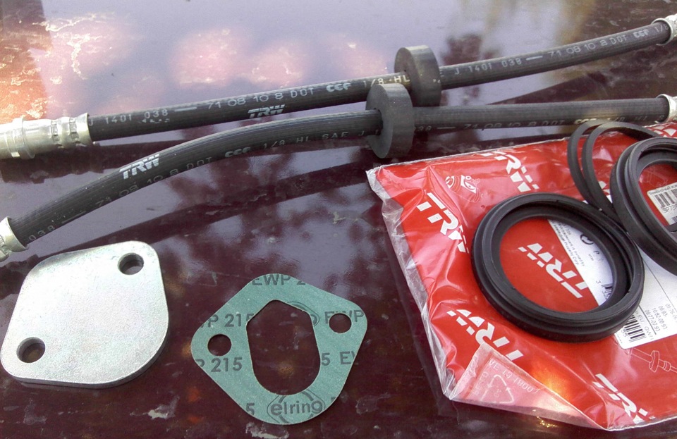

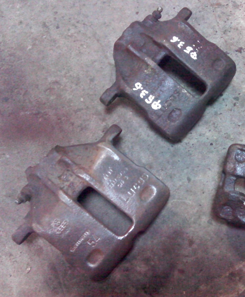

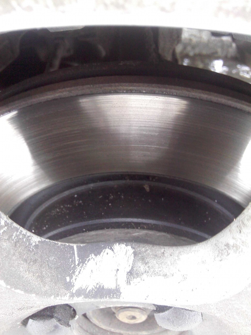

Суппорта от VR6(или PG synchro) — 2000р;
Скобы от VR6(или PG synchro) — 500р;

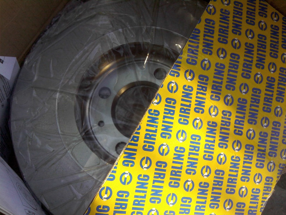

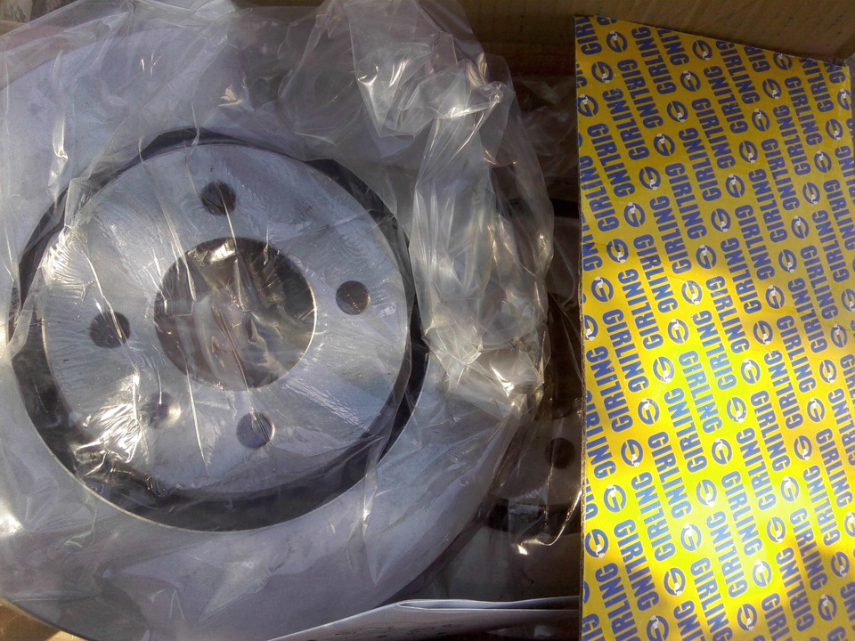

Диски тормозные 280мм от PG synchro Gilring — 2200р;

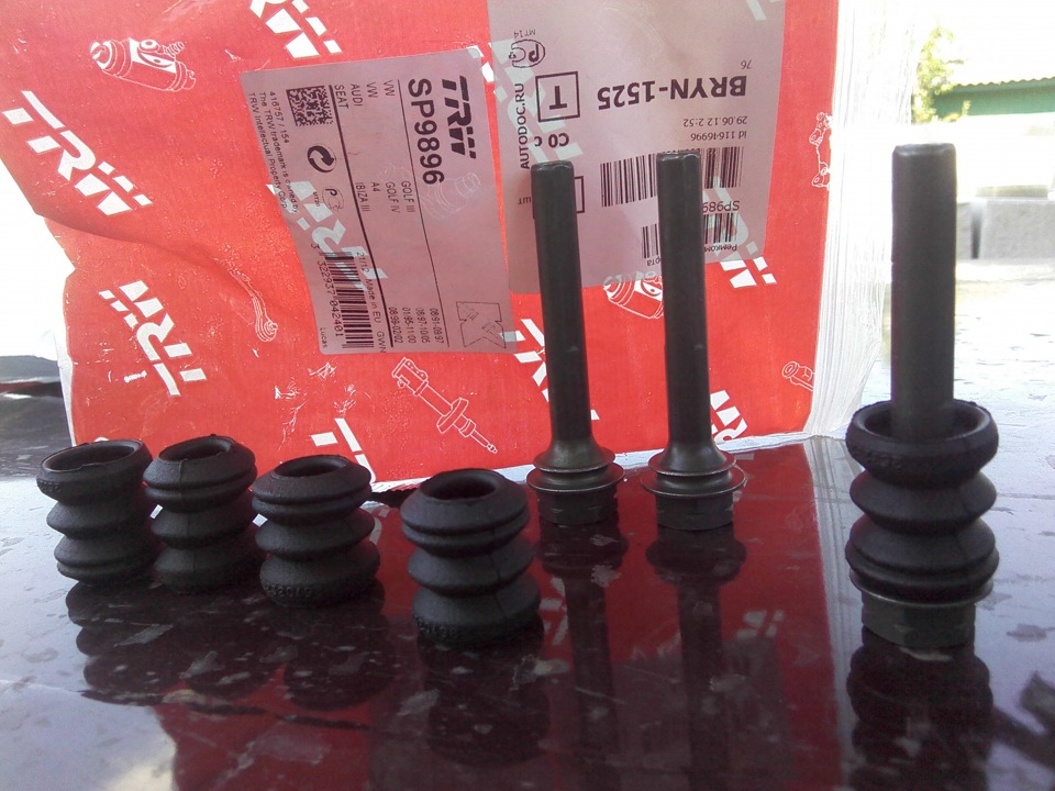

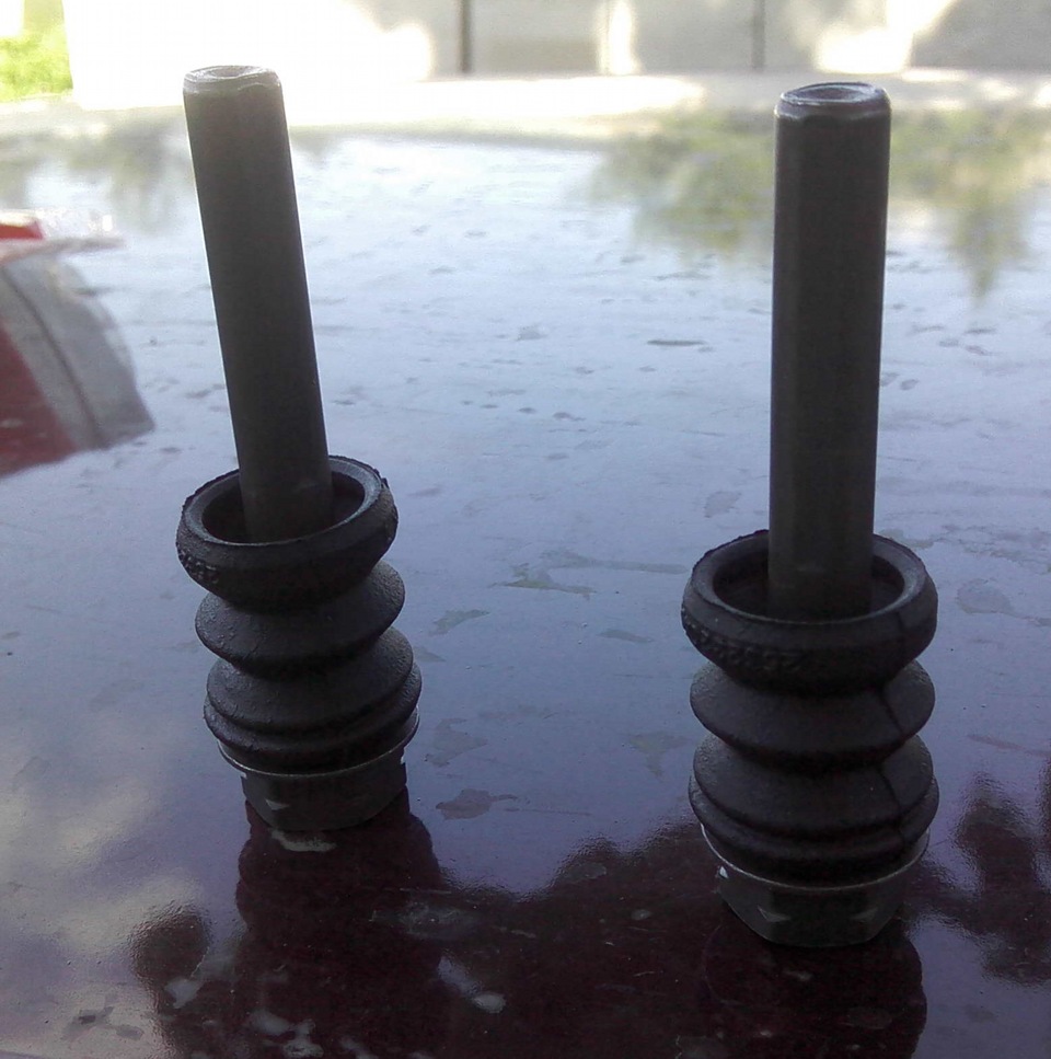

Напрявляющие TRW с пыльниками — 300р;
Ремкомплект суппорта TRW — 300р;
Колодки Otto Zimmerman — 800р;
Шланги TRW — 700р;
Штуцера прокачки на 10мм(кто не в курсе до этого были на 7мм — просто другая конструктивная особенность суппортов — ничего больше) Ate — 200р
Щётка на болгарку, грунт, краска для суппортов — 400р;
Итого: 7400р.

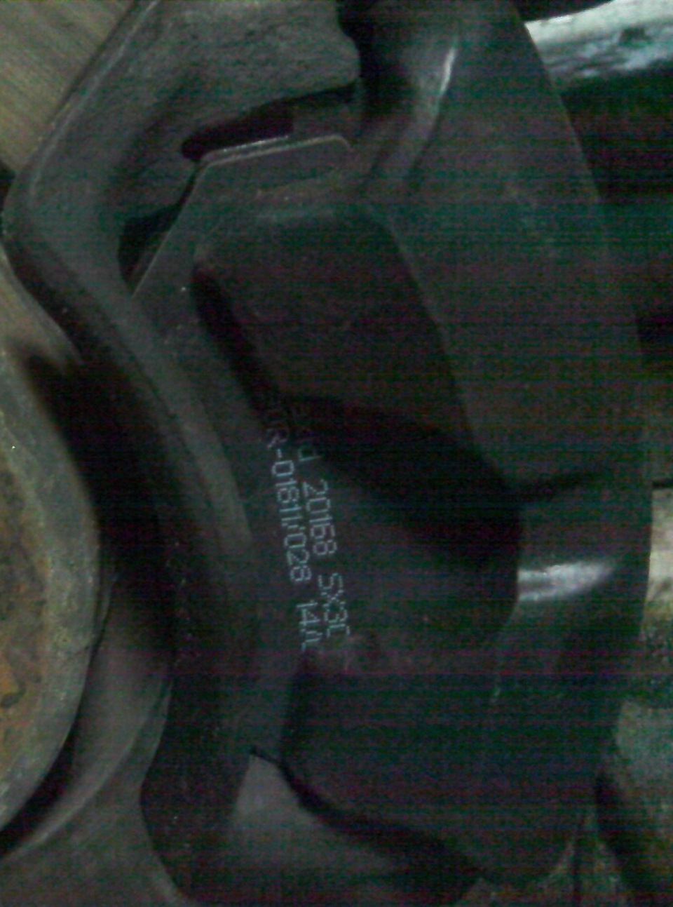

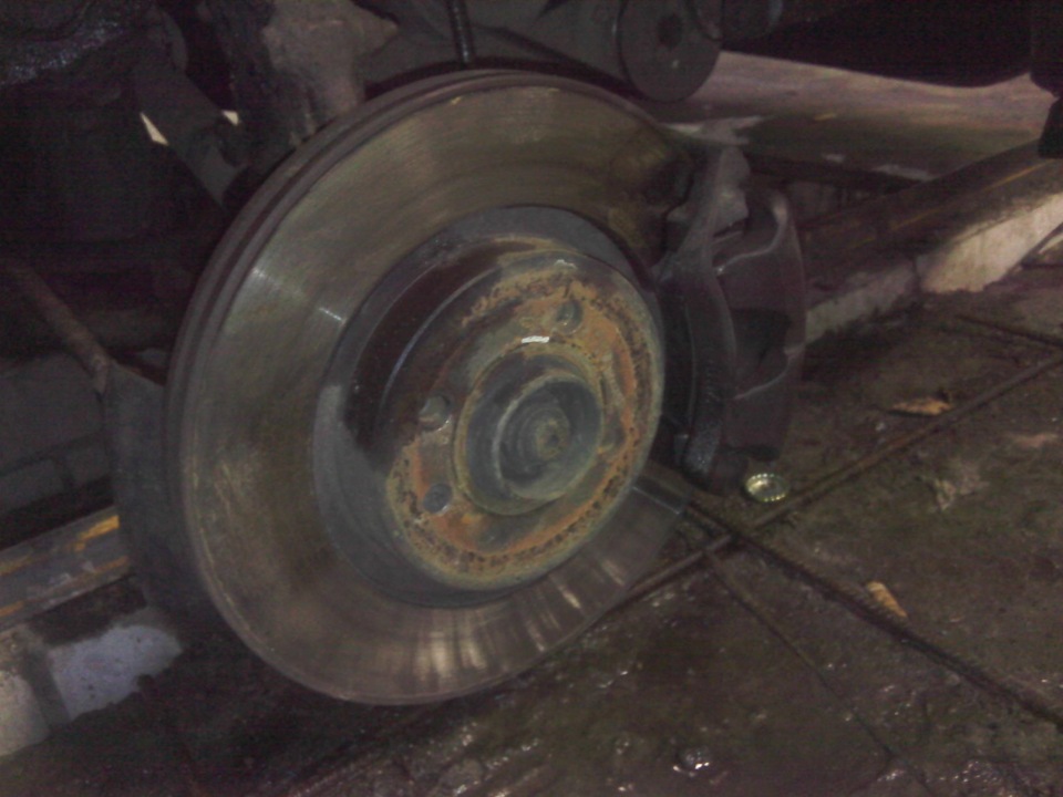

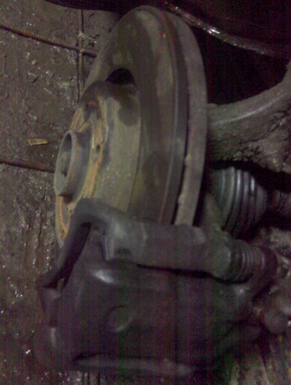

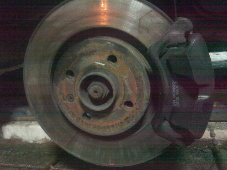

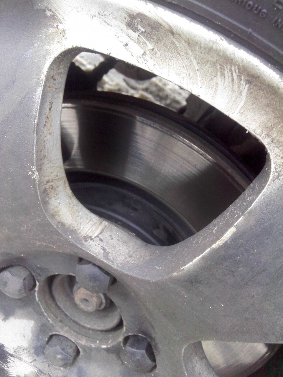

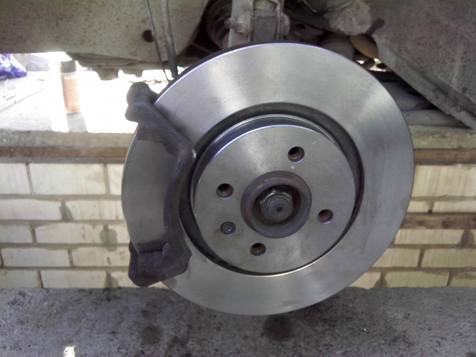

Чтобы поставить 280мм торм.диски на перед, нужны суппорта и скобы под них + сами диски собственно. Тогда встают колодки на 19мм, такие же толстенькие как на 13мм невентилируемый диск. Бывают ещё "худенькие" колодки на 16мм — они ставятся на вентилируемый 256мм тормозной диск с обычным суппортом для 256мм дисков — вентилируемых(толщина 20мм) он же и для обычных дисков(13мм). Оставив суппорта с 256ти миллиметровых тормозов — колодки не влезут — даже изношенные, с одной стороны встаёт, а с другой входит максимум 5-6мм толщины колодка. Соответственно долго так не поездишь и нормальной системой это не назовёшь — но я умудрился поездить пару мес!))) пока дошли руки перебрать, покрасить и впихнуть к скобам от VR6 — суппорта от VR6, как и должно быть.

1. у тебя колодки стоят какие? я что то не понял… ПГшные на ВР6 суппортах?
От обычного пассата с 13мм дисками невентилируемыми.
Насколько я вообще понимаю их два вида и отличаются только толщиной 19мм и 16мм. Форма одинаковая. Может поправит кто более знающий…
В общем смотри, я себе когда хотел поставить 280-е начал поиски суппортов…
Мне предложили от ВР6 (мол все там подойдет)
Но вот колодки там другие…
Подробнее тут:
www.drive2.ru/cars/volksw…/288230376152263535/#post
В общем у меня колодки БОЛЬШЕ чем рабочая поверхность диска…
А по компонентам (на вид) все как у тебя…
больше в ширину? или высоту? намного выступает?
я тебе отписался по твоей ссылке выше.
Мы там кстати уже жту тему "курили" :) ) )

вот на последнем фото у тебя тут реально суппорта другие — не такие как у меня от ВР6, может у меня от ПГ? хотя я чётко видел что мотор на пассате 92года был ВР6 — с него и снял суппорта
кстати колодки у тебя на фото реально выступают — может это всё для 288мм дисков?
Ну да, на 288-й диск: А ВР6 и есть с 288-м диском:)
воот… так тебе надо было 288мм ставить))) на 4 болта нет таких?))

нецелезообразно?) с 256мм*13мм на 280мм*22мм ? разницы нет? Надеюсь про законы физики рассказывать не нужно — думаю понимаешь что с бОльшим диском остановить колесо легче тем более если оно уже не 185/65/R14, а 205/55/R16…
а в чом была суть замены текли супорта или били диски
суть замены была в замене 256мм*13мм невентилируемых на 280мм*22мм вентилируемые — у нас, у модных пацанов, замена деталей связана не всегда с нерабочим состоянием детали — в данном случае ничего не текло и не било до замены — суть в разнице… чувствуешь? — а я теперь чувствую — каждый раз когда нажимаю на среднюю педаль в своём авто.
Хороши тормоза! Номер диска тормозного не подскажеш?
535 615 301 это по VAG'у
а там по заменителю какую фирму выбирать дело твоё… я бы любой в районе 900-1300р взял бы…

замена направляющих не помогла, надо полностью скобу суппорта менять, выработка.
новые скобы по 1500-2000р за шт — либо под заказ выточить у токаря направляющие — отнести ему скобы выработанные и выточить — будет дешевле чем покупать новые — хотя новые скобы путь более правильный.
та я в курсе сколько стоят скобы, тоже по TRW смотрел (((( ниче поставил диски и колодки Fomar Parts нормуль все
а скобы и направляющие?
скобы нет, направляющие поменял, просто смазки больше залил туда
тоже верно — но лучше подогнать под размер отверстий, себе бы я так не позволил оставить)
