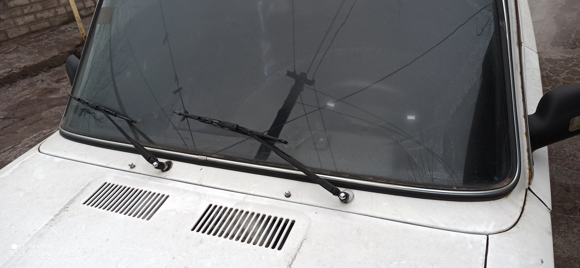

Пока сменил только дворники, вроде трут нормально, взял 340е.

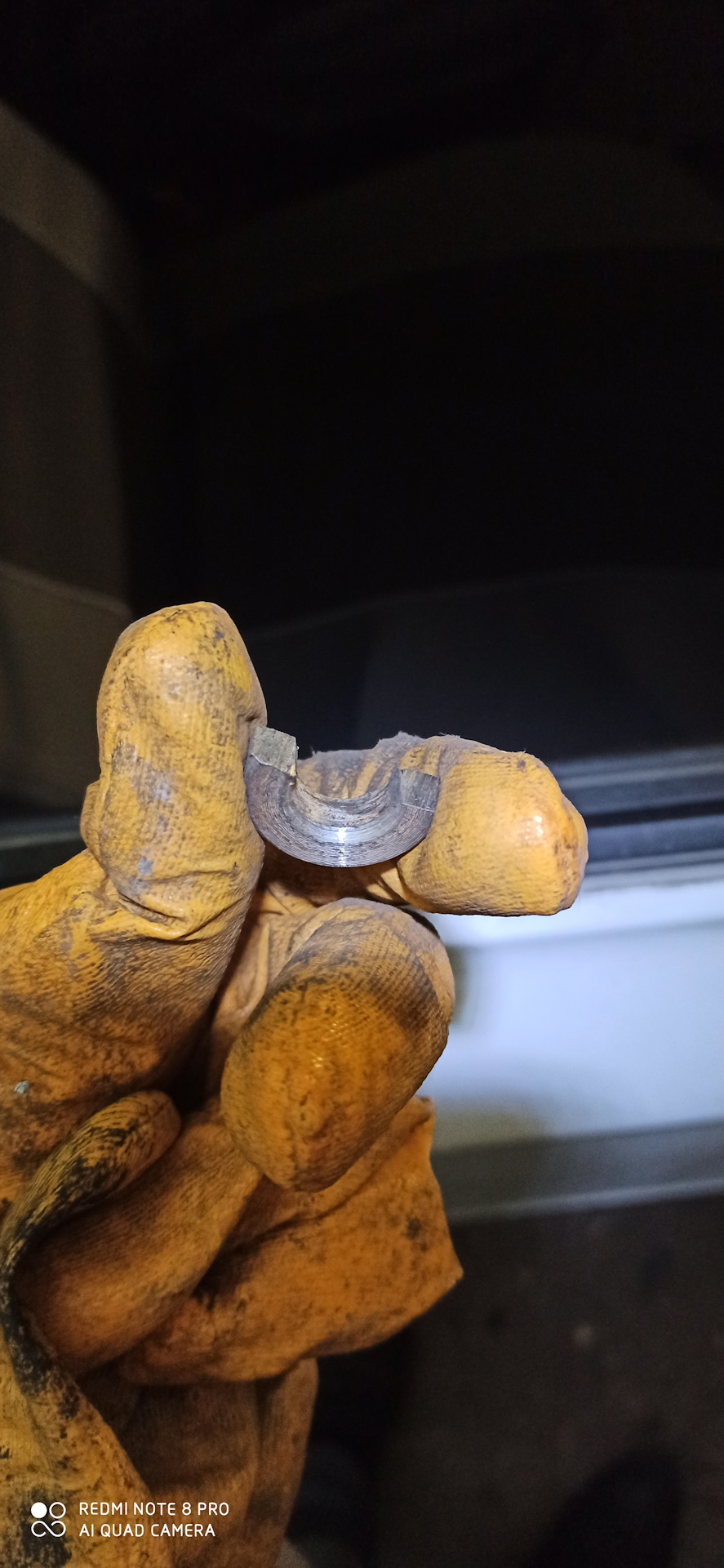

Снимаю любой из амортизаторов и качаю кузов — звук вроде пропадает. Шпильку проверял — дергал и так и сяк — нет никакого движения. Ну что б потом не говорили — "плохо проверил, не так дергал", — взял подсунул к шпильке шайбу и приварил ее к кузову и к шпильке. Толку ноль.
Сменил амортизаторы на б.у. но как сказал владелец нормальные. Тоже ничего. Стучит слева кстати. Поддомкратил левую сторону и подсунул бревно под балку, там где амортизатор крепится. Опустил, колесо висит в воздухе — начал шатать кузов — ничего не поменялось. Вроде сзади все проще некуда, а найти не могу. Ваши предположения? Дергал глушитель, бампер — тоже мимо.

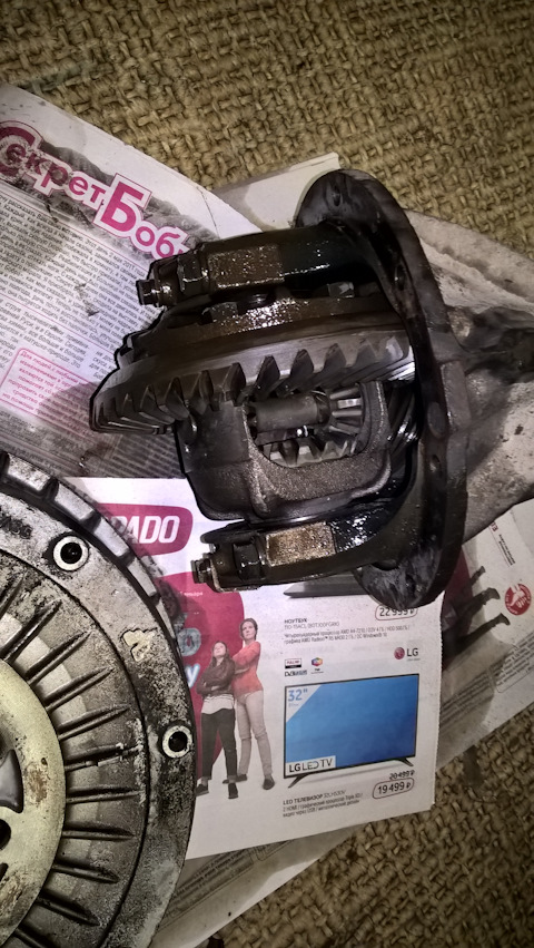

Проверь соединение кардана и редуктора. Полгода не мог найти стук, облазил все. Оказалось фланец немного открутился
