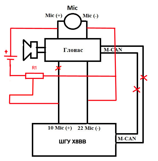

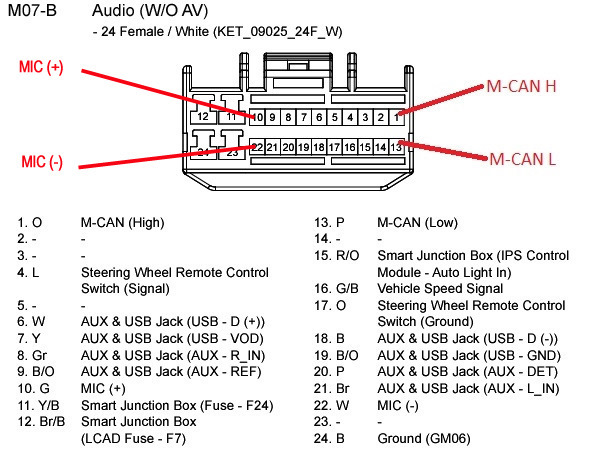

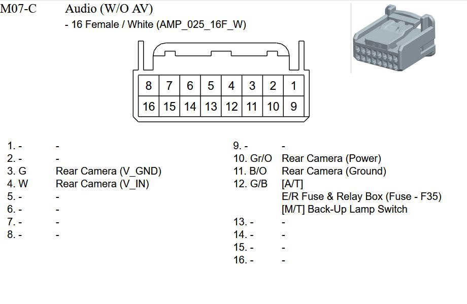

1.Подключение штатного микрофона.
В переходнике от магнитолы к штатным разъемам выведен отдельный вход для мирофона типа jack 3.5 мм. При этом отсутствуют пины 10 и 22 в разъеме, стыкующемся с разъемом M07B штатной проводки. Я их взял из неиспользуемого разъема для подключения штатной фронтальной камеры. Пины достаются очень просто — вставляем иголку в прямоугольное отверстие возле пина поглубже, а затем давим на него, выдавливая в сторону проводов.
Вторым вариантом может быть отрезать от штатного разъема провода и к ним припаять моно джек, но я не люблю портить родную проводку.
Еще пару слов о штатном микрофоне. Я перепробовал 3 китайских микрофона еще парочку каких-то от диктофона и, в итоге, штатный оказался самым лучшим. Если его разобрать, то внутри есть потенциометр для регулировки усиления, у меня он был выкручен на максимум. Я там тоже поковырялся и заменил один резистор, но описывать не буду, т.к. вряд ли кто-нибудь сможет поменять резисторы 0305, да и громкости это особо не добавило. Сейчас слышно хорошо, но есть фоновый шум, который похож на звук водопада вдали.

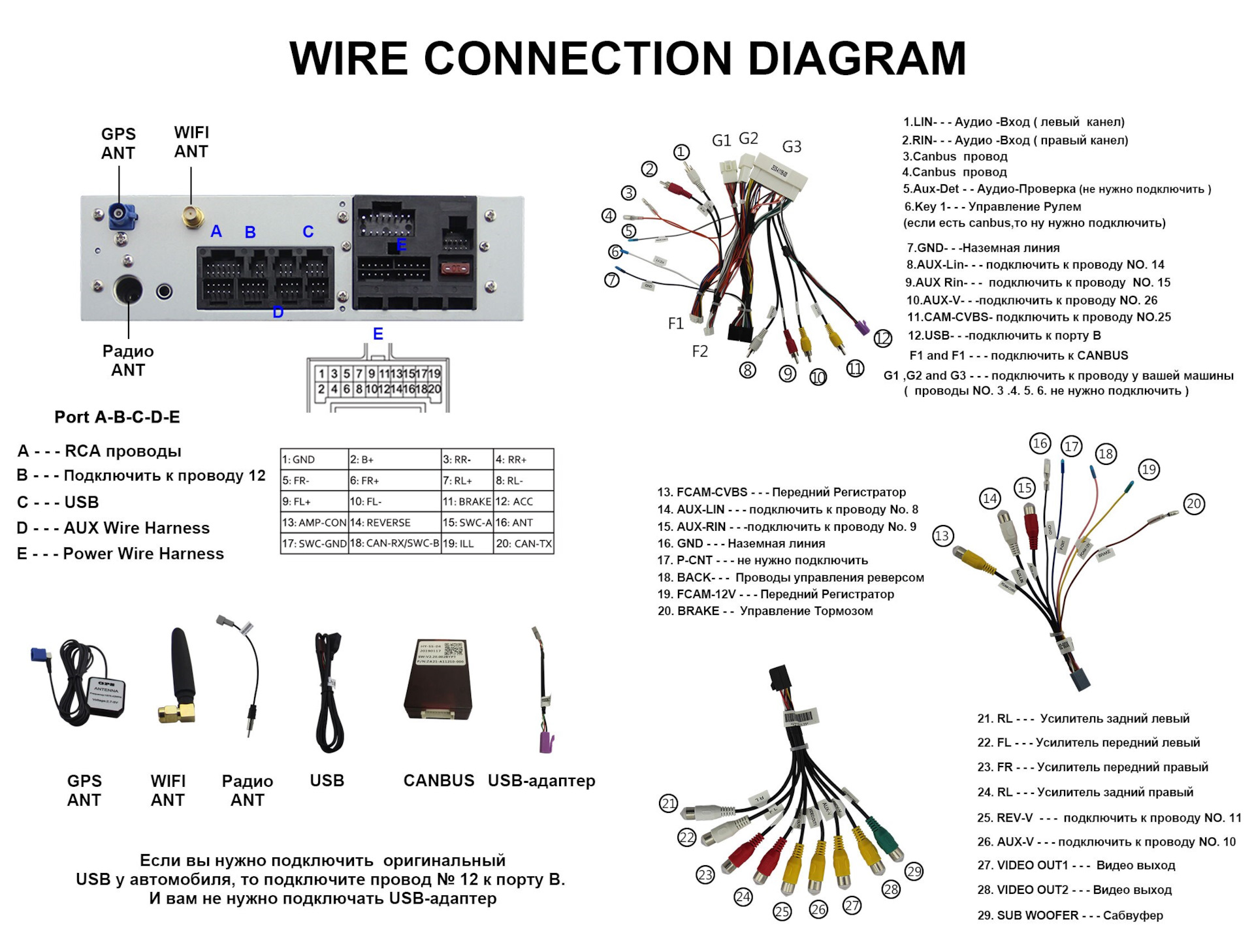

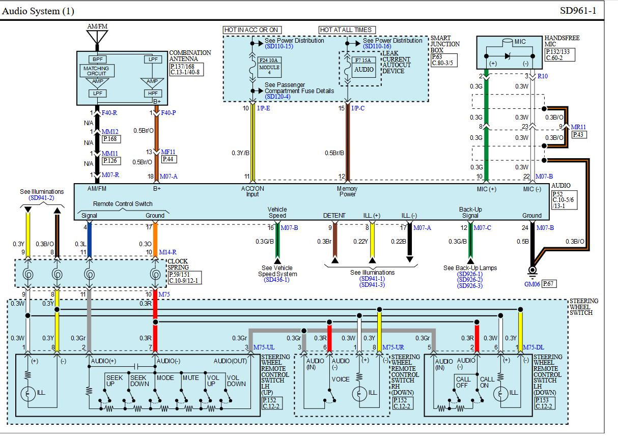

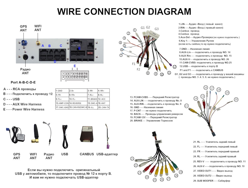

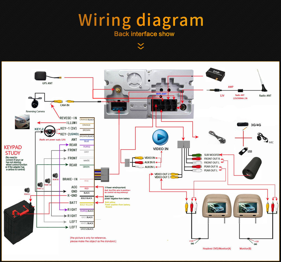

Особенности подключения китайской магнитолы в случае системы "Эра-Глонасс" хорошо описаны ЗДЕСЬ. Отсюда я также взял пару схем :)
Штатный микрофон должен быть запитан от 3.3В. У китайцев на него приходит 1.6, но все мои попытки подать повышенное напряжение через разделительные конденсаторы ни к чему не привели. Внутренний микрофон при использовании внешнего нужно обязательно отключать, иначе будет тихий звук.

Если у Вас нет CAN декодера, то говорить в общем-то не о чем. Подключил разъем, настроил и все заработало. Если у Вас подключен декодер, то сигнал с кнопок руля приходит и на магнитолу и на декодер, который его декодирует и посылает в магнитолу. Получается задвоение и все работает криво. Нужно либо разорвать провод кнопок к магнитоле (там специально уже сделан разъем для этого) либо отрезать провод от декодера. В чем разница? Кнопки через декодер работают стабильнее, но нет возможности настроить их по своему желанию.

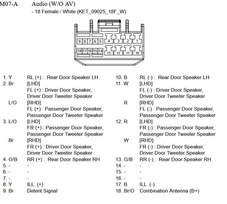

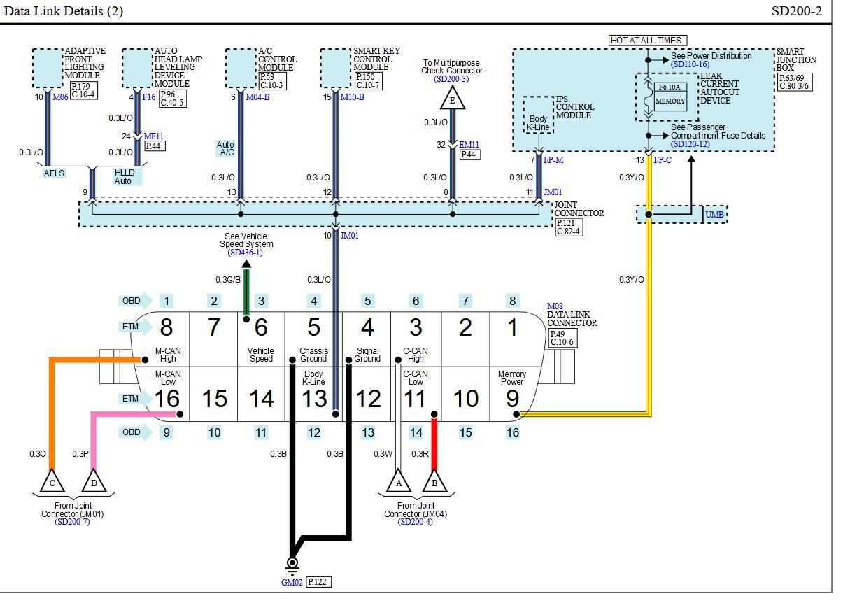

4. Подключение к CAN шине

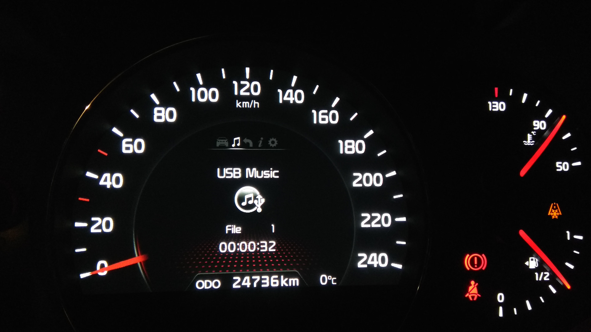

Это необходимо в двух случаях, если у Вас штатный усилок (тогда схемы которые выложены не для Вашей машины и микрофон и кнопки руля расположены в разъемах по другому) или если Вы хотите вывести информацию на панель приборов.

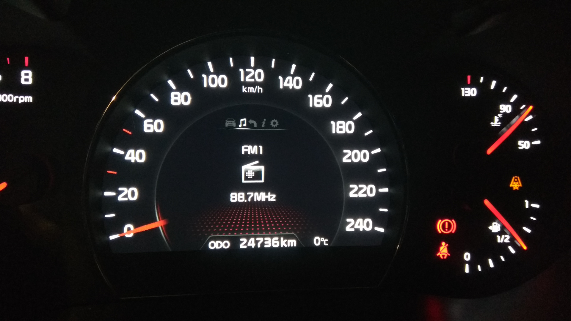

Подключаться нужно к шине M-CAN, самой удобной точкой подключения является диагностический разъем, контакты 8 (M-CAN+) и 16 (M-CAN-). При прокладке удобно снять накладку торпедо в ногах водителя.
Не знаю стоит ли выкидывать 2500р, чтобы в итоге получить на панели приборов частоту станции или номер трека и позицию в нем. Решайте сами. Климат на магнитолу выводиться не будет, т.к. нужно ставить блок управления от топовых комплектаций с кнопкой "CLIMATE", а он отличается по габаритам, на сколько я помню. Много кто начинал, но вот кто довел до конца — я не знаю.

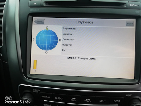

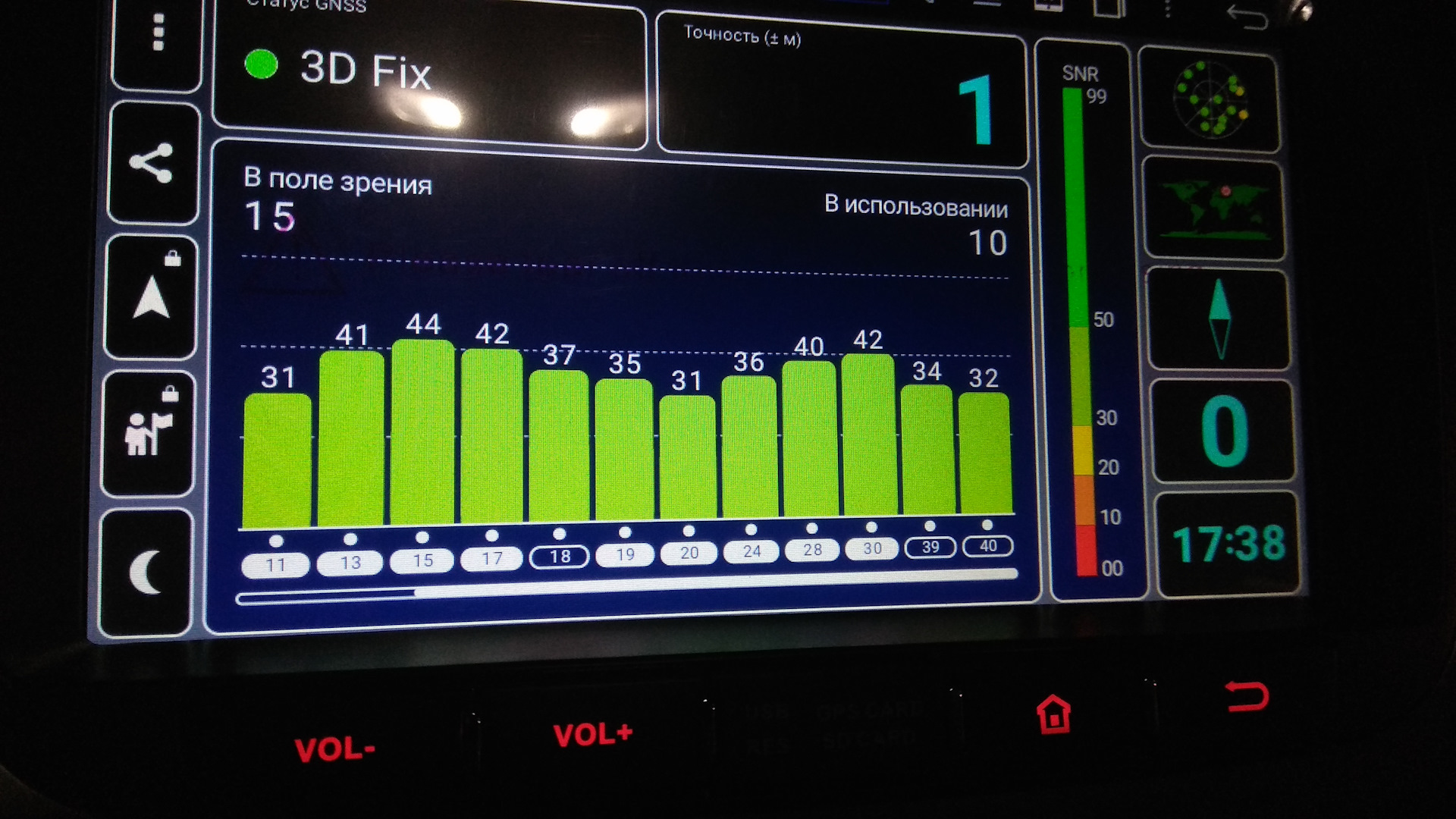

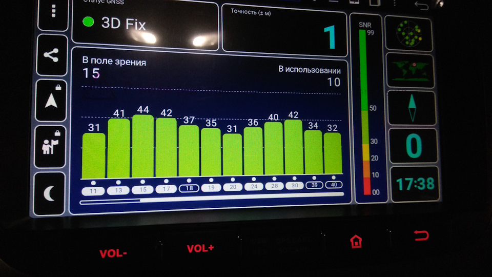

5. Качество GPS
На всех магнитолах на платформе CSN2 стоит приемник на чипе SIRF III, глонасс он не ловит, чтобы не писали продавцы. GPS ловит вполне прилично даже на антенну из комплекта, а уж на мой выносной вариант на крышу, так и вовсе замечательно. Знаю, что люди подключали внешний USB приемник для Глонасса. У себя каких то проблем с запаздыванием и потерей позиции не заметил, отставание картинки на экране от жизни примерно секунда.

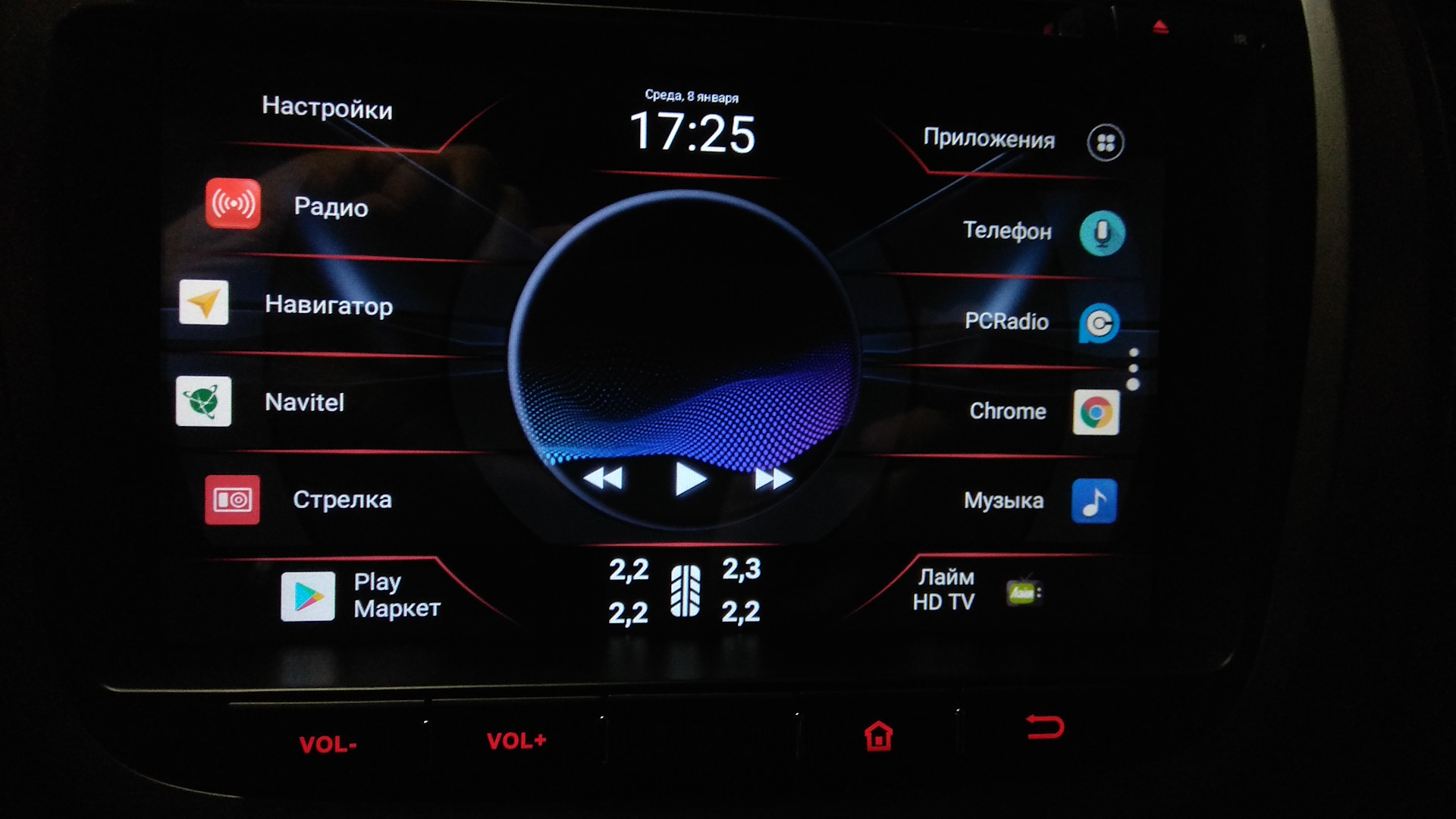

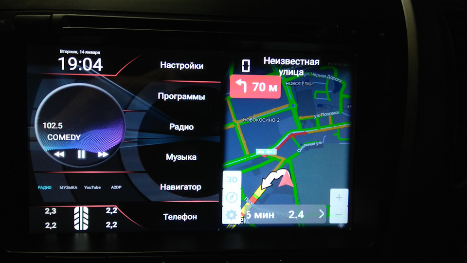

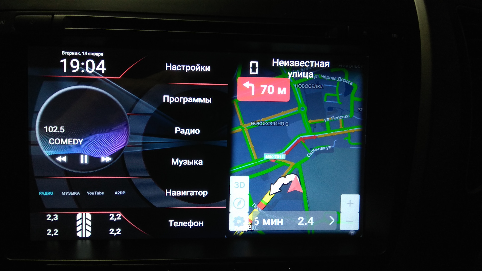

6. Нештатный лаунчер
Дизайн штатной оболочки очень далек от моего представления о прекрасном. В итоге установил FCC Car Launcher (ссылка). Начиная с версии 3.350 он поддерживает платформу CSN2. Позволяет вывести информацию с USB TPMS, карту яндекс или гугл с прокладкой маршрута и, вообще, очень гибко настраивается, в том числе доступно и управление нештатными проигрывателями с руля, такими как PC Radio, JetAudio и т.д. Также может выполнять роль автозагрузчика программ, получать и выводить данные с OBD диагностики. Советую однозначно.

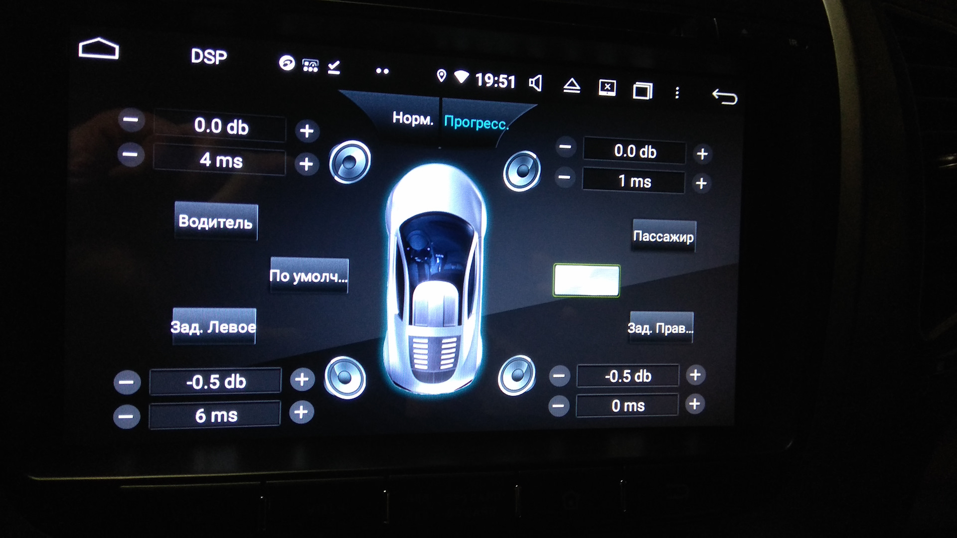

7.Звуковой DSP процессор
Как по мне, так стоит брать магнитолу с ним. Звук чистый, сцена настраивается на середину лобового с помощью задержек, есть настройка выход на саб по частоте среза и усилению, присутствует ряд примочек, которые улучшают звуковую картину. Но есть пока и пара минусов, которые будут явно решены в новых прошивках MCU: звук, идущий в задние двери обрезан по верхам, т.е. высоких нет; странно, но звук на сабвуфер не обрезан по верхам, народ говорит, что он играет как обычная колонка, я у себя не заметил, у меня отдельный усилок с настроенной частотой среза.

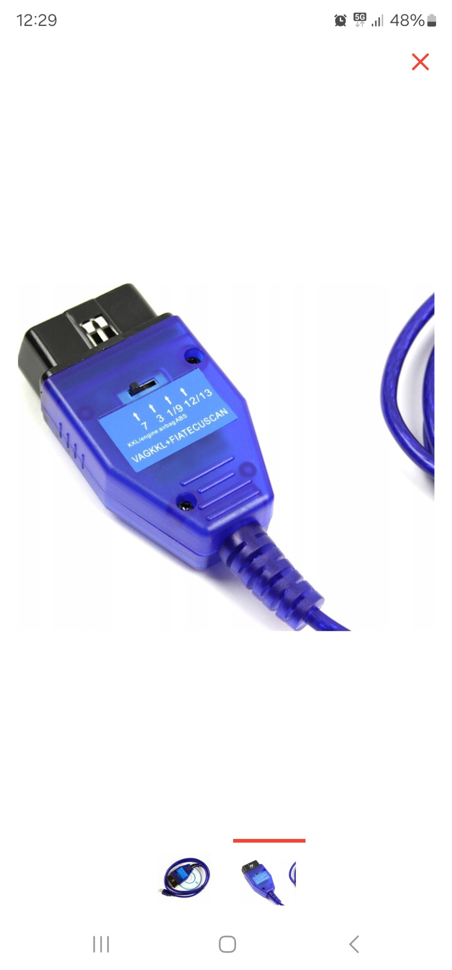

Здравствуйте Алексей. Я даже писал вам в личку. Тут почитал вашу запись. У меня тоже андроид магнитола. Если установлю ваш лаунчер, смогу подключить его по блютуз в обд2? И считать данные парктроников? Ну и других данных. Или надо по обд юсб?
Нет не сможете, он только USB TPMS поддерживает.
Вот такой можно будет подключить?
Парктроники Вам не покажет на магнитоле никто.
grazier1979
А еще такой нашел

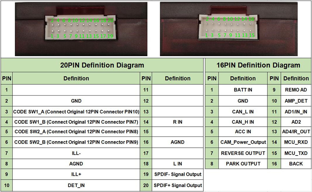

Добрый день! Есть китайская магнитола PX5. Точно такой же кан-адаптер. Досконально проверил проводку. Подключение адаптера соответствует Вашей диаграмме. Но увы…Звука нет. А вот каким образом должна происходить оцифровка аудио? Со штатного ГУ сразу выходит цифра. Авто-Hyundai Santa Fe 2018. Есть внешний усилок, на вход идёт цифра SPDIF. Китайскую схему подключения прилагаю.
У Вас машина со штатным усилителем?
Да
grazier1979
Кнопки на руле работают, задняя камера работает.

Пошел по твоему пути) Но гадость такая отказывается включаться камера заднего вида при реверсе(. Собрано все ок камера в режиме видео работает исправно. Загадка китайская)
Т.е. включается черный экран с желтым треугольником? Эта проблема связана с прошивкой андроида от января, установи более позднюю, есть уже апрельская.
Хмм, попробую прошить. Но кажется в железе дело… Горит именно чёрный экран то есть сигнал есть.
На 4PDA эта проблема известна, китайцы накосячили с январской прошивкой.

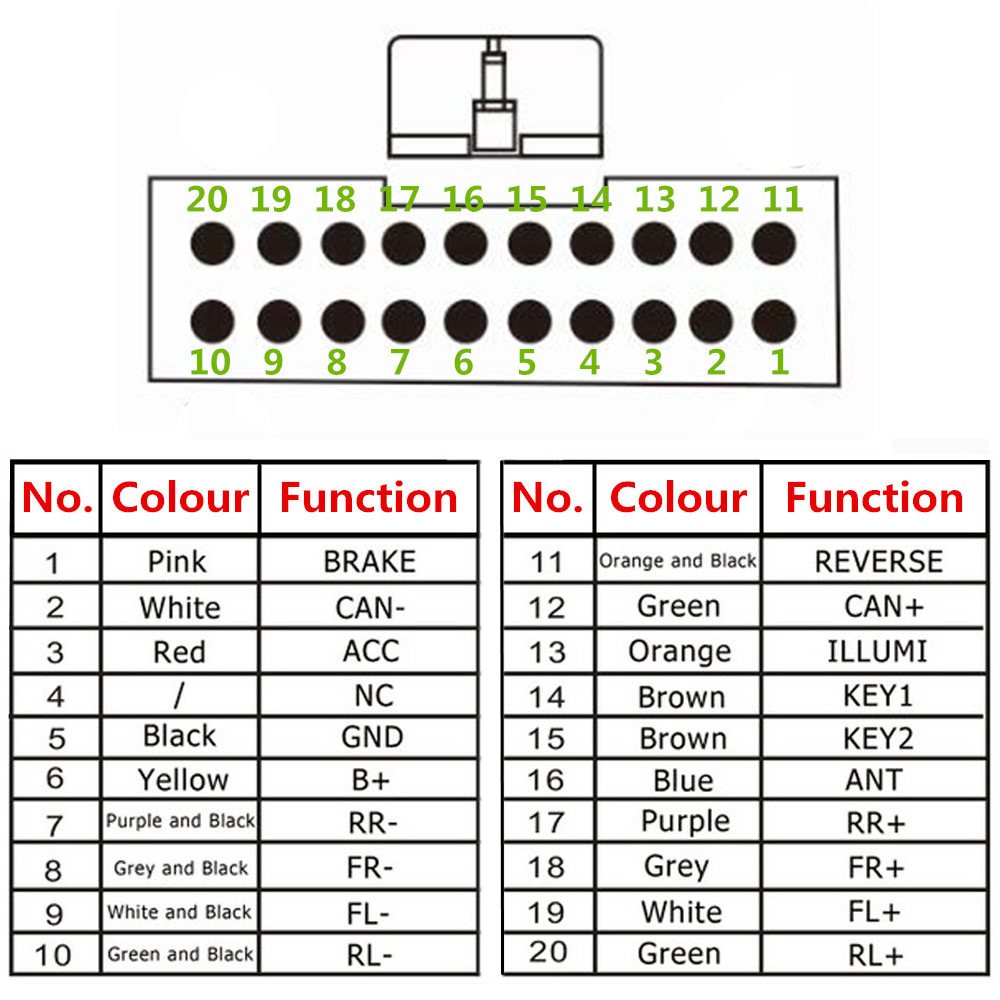

Можно поподробнее насчет каншины и обд?что куда подключать?
Контакт 1 разъема M07B к контакту 8 OBD, Контакт 13 разъема M07B к контакту 16 OBD.
Без кандекодера выводится ничего не будет на приборку?
Нет, естественно.
