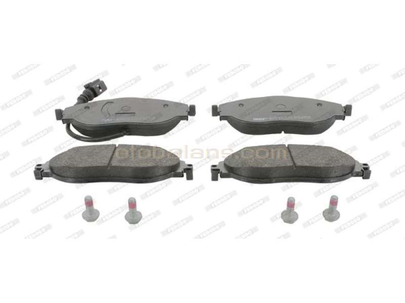

На клубном форуме посмотрел номер оригинальных колодок и полез на zzap, Автодок и Экзист смотреть че-почем.
Ценник на оригинал не обрадовал от слова совсем — от 6300р от непонятных поставщиков и 7200р от дилера на zzap. В Автодоке и Экзисте еще дороже. Решил посмотреть аналоги и в более-менее адекватную цену оказались TRW/Lucas, но Экзист и Автодок выдавали код GDB1918, а подбор на сайте TRW/Lucas выдал код GDB2114. Посмотрел по этому коду на Автодоке — поставка от дистрибьютора 3280р за 1 день — ну ок, заказал.

Скажите а есть на кодиака Акедоново колодки кто знает? За большую практику не раз восхищался и на все стараюсь к замене их купить. ни пылят, томозят.
Код передних есть. Ещё бы код задних сюда 😁
Передних 2 вида — на 312мм и на 314/340мм диски.
Подбор по VIN здесь: www.trwaftermarket.com/ru/passenger-cars-and-lcv/
Задние GDB1957
Чет не понял, а какие на перед брать из этих двух видов?
На машине из Вашего гаража (1,4 4х4) передние диски 314мм (как и в моем посте), соответственно, из TRW идут GDB2114
А 312 почему выдает?
312мм идут только на 1,4 4х2 5 мест.
На всех 1,4 7-местных и всех 4х4 идут 314мм
На всех TDI идут 314мм
На всех 2,0TSI идут 340мм, но суппорта и колодки на них такие же как на 314мм.
Ниче се! А я думал на 2.0 тси колодки другие! Вроде как что бы перейти с Наших 314 на 340 достаточно заменить диск и скобу суппорта и все.
Именно так — разные только диск и скоба. Колодки и суппорта одинаковые. Только ещё закодировать нужно.
