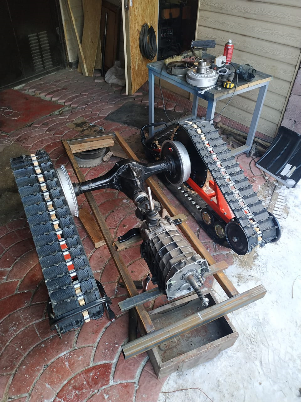

Подолжаем сборку будущего мини трактора. На этот раз руки дошли по мелочи то да сё установить, но в целом работа движется. Ну и начну с того что решил установить ограничители хода передней балки во избежание металлических ударов и прочих неприятностей. Полазил значит по своим загашникам и нашёл пару не плохих резиновых втулки от стиральной машины ПРИМОРЬЕ-7. Ну и пустил их в дело))
Далее берём и всё монтируем на место.
Далее очень долго вынашивал вариант как же всё таки расположить рулевой редуктор. То места не хватает, то масло через сопун течёт, то сошку нужно переворачивать да ещё и пилить её. Пришёл к однуму единственному и правильному выбору.
С внутренней стороны пришлось обварить закладные гайки дабы упростить процесс установки и снятия данного узла на раме. Две минуты и он в руках))
На этом пожалуй всё, следите за дальнейшим развитием нашего проэкта. До новых встреч и всего хорошего)

Тем временем у нас тоже работа понемногу движется )))
Гуски классные, мост укороченный от чего? Добавляй машину в самоделки, людям будет интересно наблюдать за процессом))
