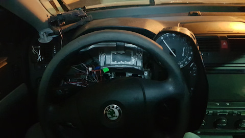

Это ДИАЛОГОВАЯ сигнализация без поддержки can — все сигналы беруться "физически" с проводов — соответственно больше подключений, но проще настройка. Короче в шкоде есть свои приколы по подключению — и если бы делал не мой друг — я бы наверное отказался от этой идеи. Пришлось докинуть по проводу в разъёмы на стойках + ответный провод в каждую дверь. Генератор и датчик давления масла работают "своеобразно" на свежих авто — и тут пришлось применить смекалку.
Короче всё делалось аккуратно, качественно изолировалось и укладывалось в заводские жгуты. По понятным причинам где, что и как подключалось в открытый доступ выкладывать не буду.

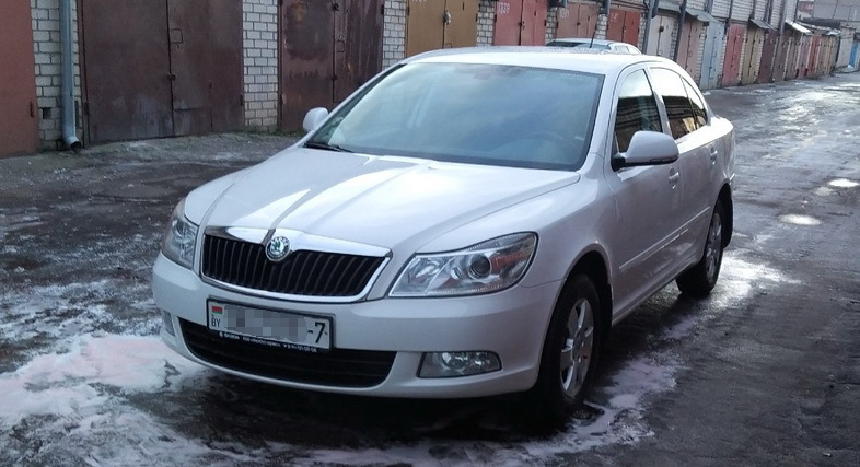

Ставил 2 января в 10 утра (я чуть-чуть псих) и вот по прошествии 2 недель решил поделиться радостью) Теперь сажусь в тёплый авто, на тёплые сидения (активировал Васей), стёкла и зеркала к моему приходу уже оттаивают)
Ну и как же не помыть авто после этих мучений)) Хотя моется она и так через день)))

4 провода же для кана. 2 для шины комфорта, 2 для безключевого обхода
сверху еще 3 для для автозапуска
сверху еще питание и тп.
хотя все равно дико проще + возможность посмотреть сколько топлива осталось — без сомнения радует
