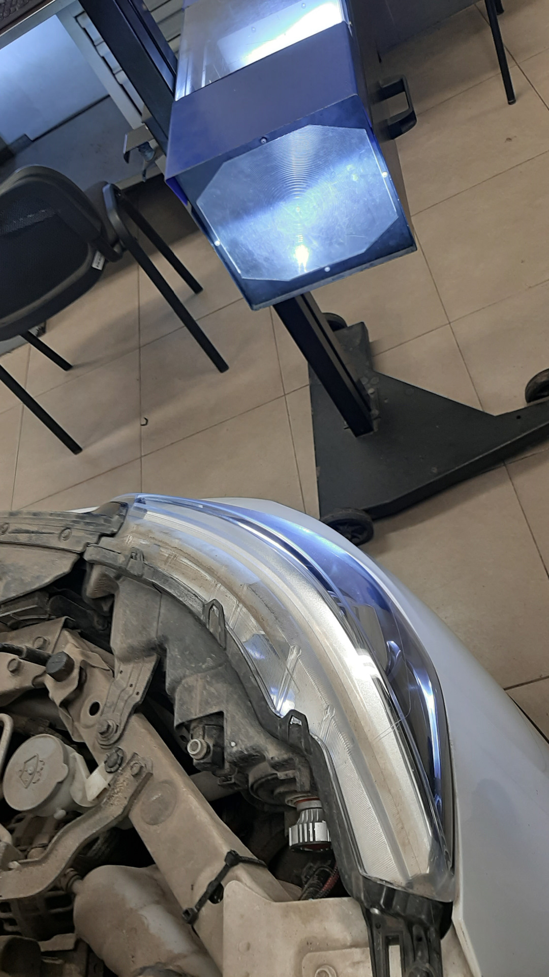

ну и по результатам установки сделал несколько фото сравнений ламп Atomic CSP и Lens Premium
При проверке на стенде заметно, что светотеневая граница в пределах допуска
в зоне засветки(вежливая подсветка)-ослепление меньше, чем у ксеноновой лампы(7 КLux), установленной в линзу кашкая(на drive2 нашелся один умелец), но больше, чем у галогеновой лампы(3,2КLux)

ну и замеры на стенде

Я правильно понимаю, ты вытащил старые лампы, воткнул эти суперские и все ок?
У меня стояли галогенки, потом я поставил atomic CSP, но света не хватало и я заказал Lens premium/
Ну то есть вытащил — воткнул?
Без регулировки, без настройки, без стенда. Просто на стене проверил и все ок?
Да)
Блин, круто.
Тоже хочу такие ЛЕД со встроенным ИИ!
Что бы сами в галогеновой линзе автоматически и пучек собрали как нужно, и рассеивание правильное, и СТГ сами настроили, и автоматически засвет убрали :-) Они еще походу и сами автокорректировку делают…
конечно же я на стене проверил при помощи люкс метра и поехал в специализированный центр для настройки фар, видео позже выложу, регулировал сам, образование позволяет)))
Теперь света хватает и вам и впереди идущим :-) могут свои фары отключать и через лобовое, как прожектором светить :-)
ослепления нет у этих ламп, так как диоды только с одной стороны лампы, проверял на люксметре, область ослепления имеет яркость 3,5 KLux
