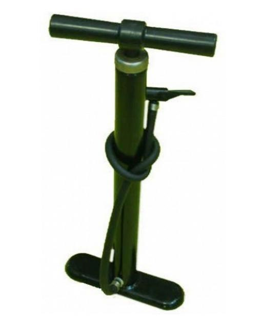

На работе в выходные время есть, решил заняться этим вопросом, всё как обычно, достал старый "качок", всё подкачал, закрутил обратно датчики давления и ушёл дальше на работу.

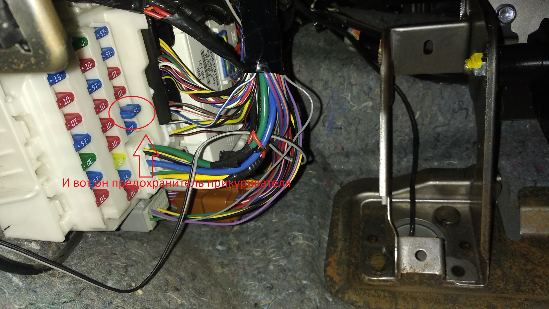

Ну думаю ок, поменяю ща =). Никогда не менял ещё в SX4, но читал ранее, что один блок под капотом и ещё один под рулём. У меня же есть инструкция в бардачке!, достаю, ищу и не нахожу конкретно, где предохранитель прикуривателя. Ладно, есть же телефон и "ваши интернеты", ищу информацию и как-то не особо сразу получается, нашёл один ответ с левого форума, что верхний пятый левый предохранитель и видео на ютубе
Ну ладно, по видео всё просто, достаю щипцы и запасной предохранитель из крышки блока предохранителя под капотом.

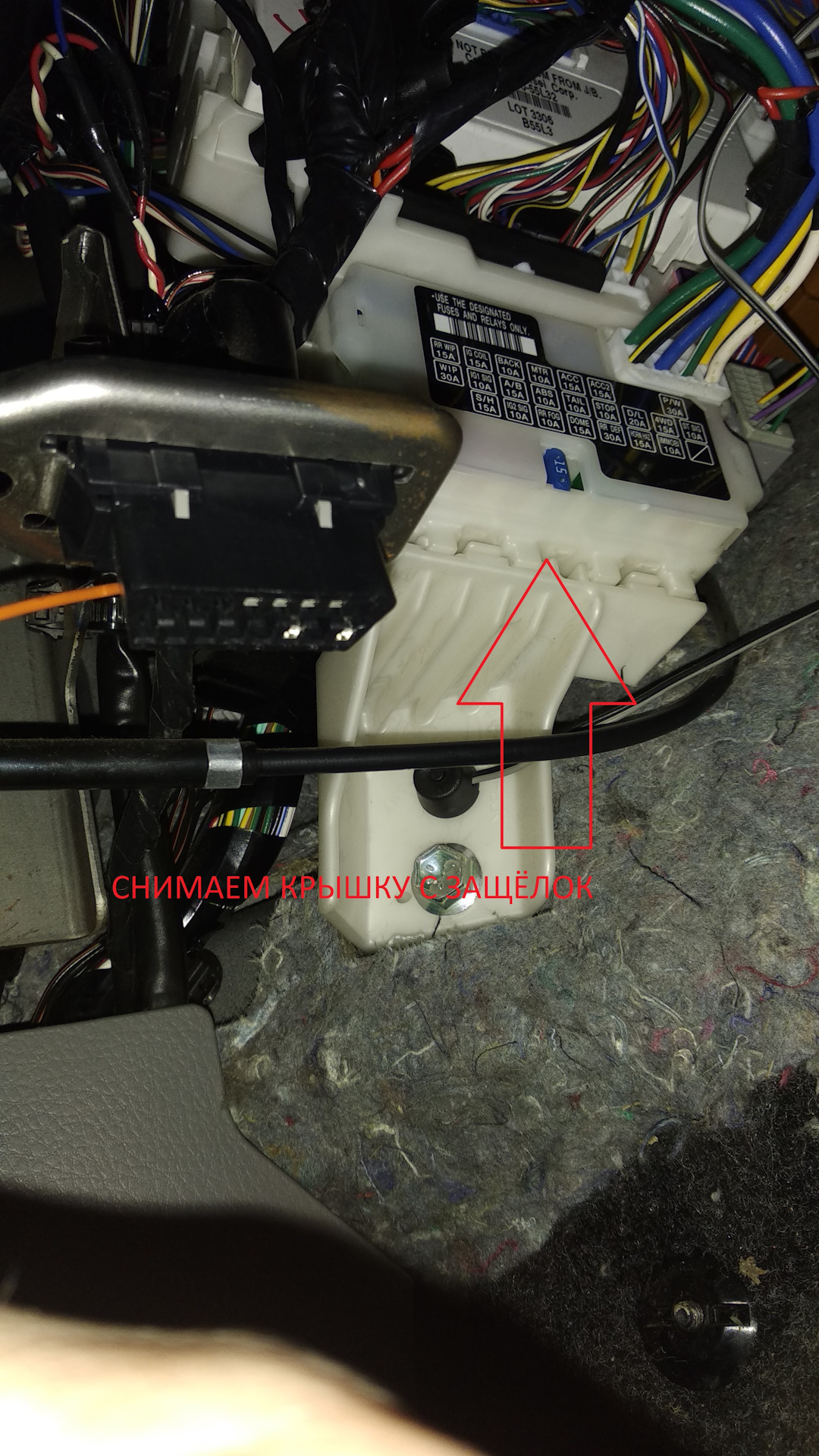

Следуя видео, нашёл блок под рулём, снял крышку, но что-то так лечь на сиденье с моими габаритами или я деревянный не получилось =), пришлось убирать коврик чтобы не испачкаться и ложиться на пол, но один фиг об порог испачкался.)
Ох, как неудобно доставать этот верхний предохранитель, высоко под рулём и мало места, тяну щипцами его, а он срывается с пальцев, он как будто "прикипел" в посадочном месте или его туда Геракл запихивал, матерясь, проклиная того кто засунул блок в это место и поднатужившись, вытянул предохранитель, поменял, заработал прикуриватель, ура!, полчаса еб№и и всё ).

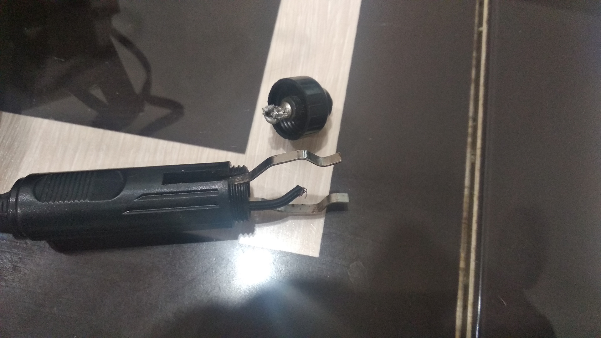

Взял обратно компрессор, ну ёлы палы думаю, что делать, почему херово держит в прикуривателе контакт, откручиваю его, чтобы металлические распорки сделать, разогнуть и бл@ забыл же, там провод на соплях, я его уже паял на коленке 3 года назад и он контакт остался в руке у меня. Начал ещё дождь моросить, плюнул, закрыл авто пошёл домой.

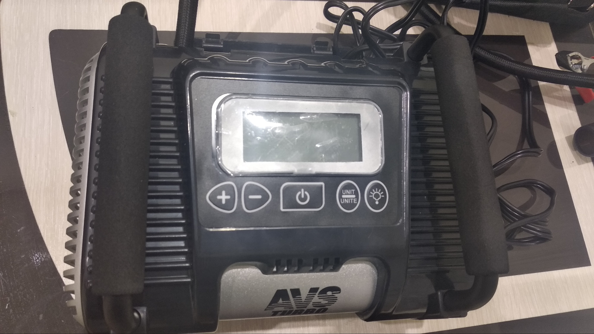

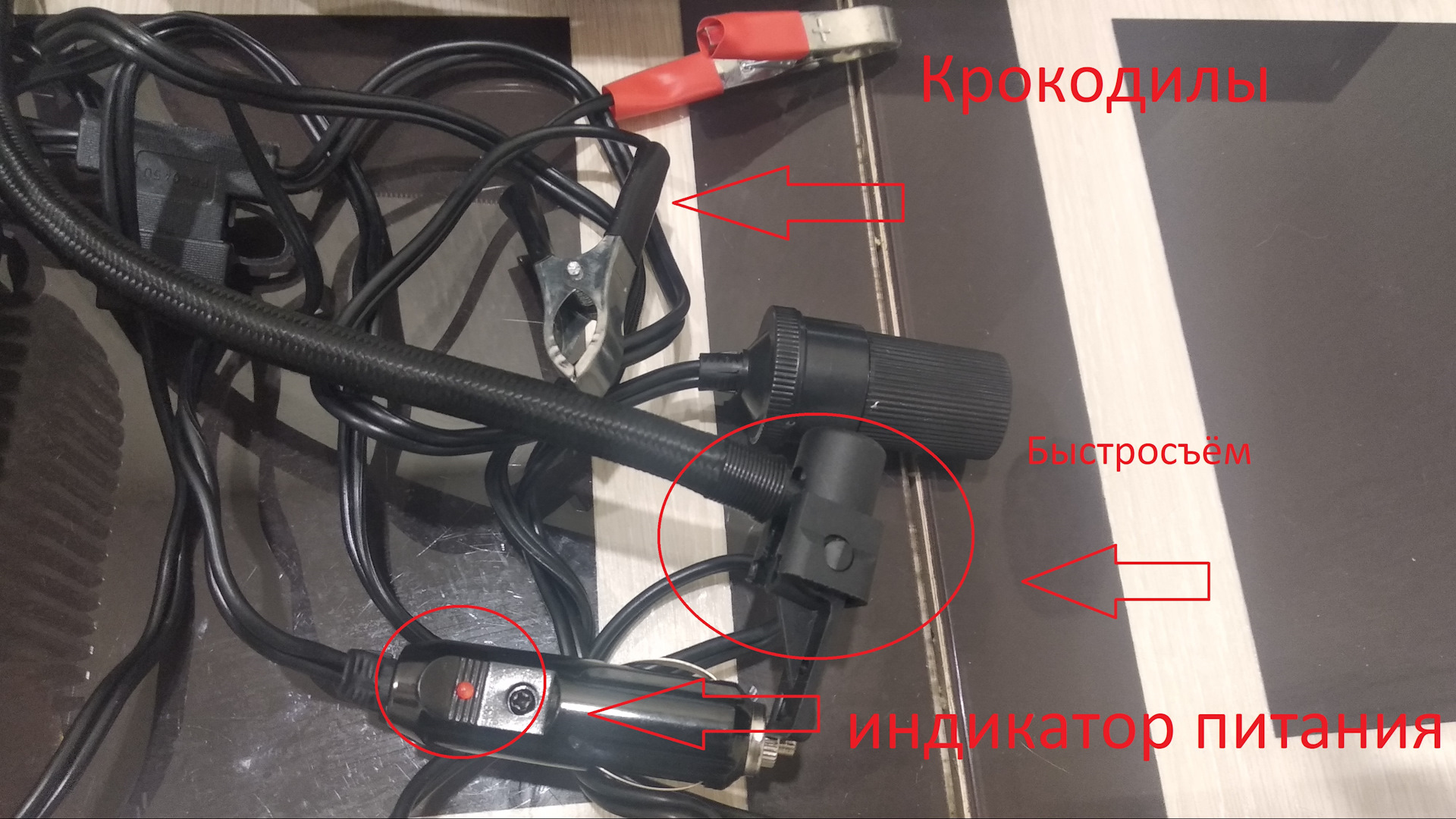

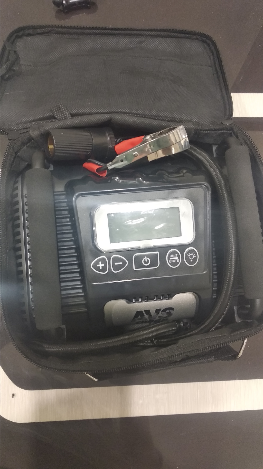

Присматривал ещё летом AVS 350EL-KE, подкупал тем, что : электронный манометр, автостоп (выставил нужное давление, сам накачал и выключился), есть так же в комплекте "крокодилы" если от акб авто подключать, есть индикатор питания на штекере прикуривателя, быстросъём для ниппеля.
Вернулся через день, подкачал колесо с 1.4 до 2.4 уверенно накачал, немного нагрелся.

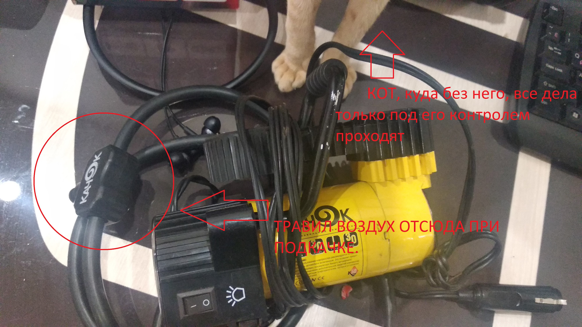

Старый Качок подпаяю обратно, будет запасной, неизвестно как новый будет служить.

Свой сразу после покупки перевёл на крокодилы и нарастил провод на два метра, так как на больших машинах всё время ездил. Отцовский тоже переделал, ну и жене переделал на крокодилы. Проще капот дёрнуть, чем предохранители менять, провода паять или розетки прикуривателя чинить :).

Как то раз решил мячик сыну накачать.Компрессор агрессор давольно таки мощный.Ткнул в прикуриватель, врубил и все предохранитель спалил, потом спалили предохранитель в розетке багажника, а следом и в другой машине тоже))) Все поменял.А потом в инструкции к компрессору прочитал, что не рекомендуется включать сеть через прикуриватель.Купил крокодилы с розеткой под прикуриватель и с тех пор даже менее мощный компрессор только с АКБ.

На радиорынке купил гнездо и 2 крокодила на акб, тоже после этих плясок)

Этот работает то же как бэ, единственное контакт припаять обратно, который с дуру давненько оторвал и сейчас еще раз, откуда травит воздух, я это не решил никак, разбирал пару раз проверял и забил, качает и качает, но чуть травит всё равно из клапана этого, будет запасным, не особо жаловался, за свои деньги норм, хотел поудобнее, подвернулся случай скажем так)
