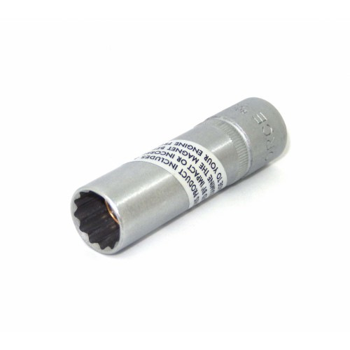

Заранее запасся всем, что может пригодиться.
А это
Свечи NGK PLZKAR6A-11. Фото коробочек не сделал, но не так уж это и важно.

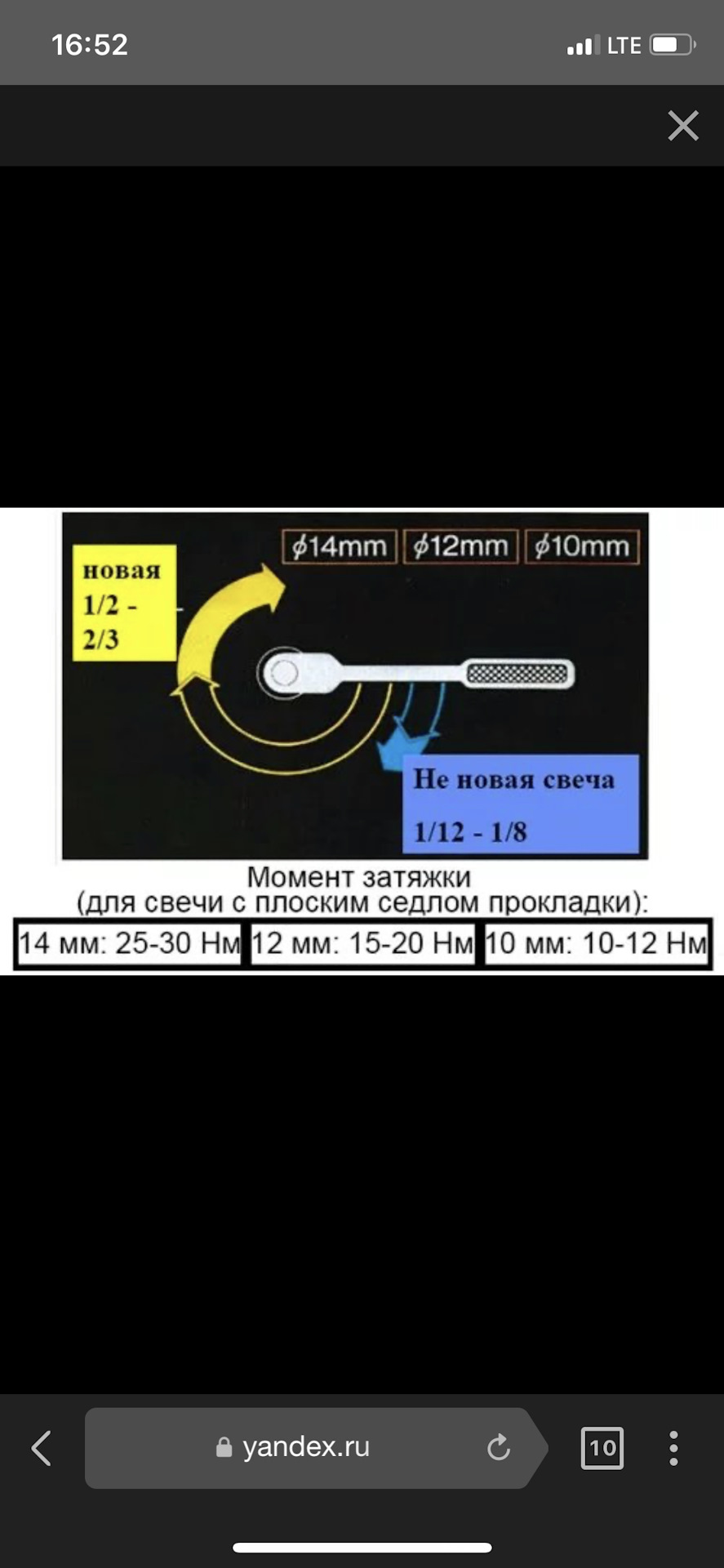

Очень сильно помогла следующая картинка, которая подсказывает как закрутить свечи, не имея динамометрического ключа
Думаю тысяч на 50 данных свечек хватит. Прокладку коллектора и дросселя не менял, выглядели не хуже новых. Оставил на следующую замену свечей.
