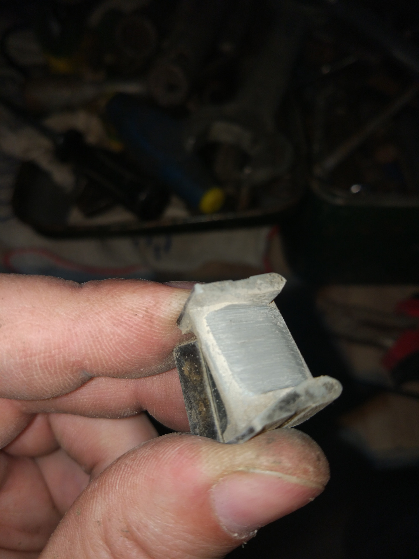

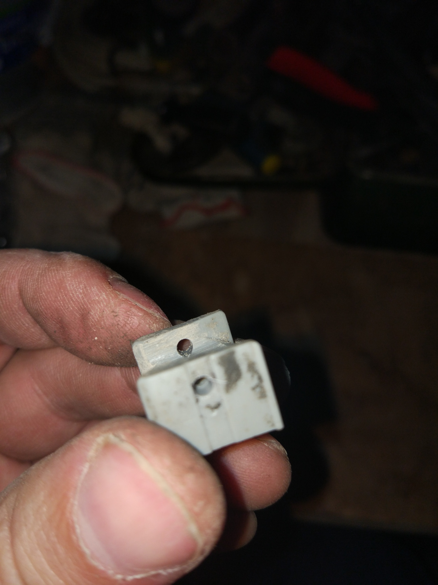

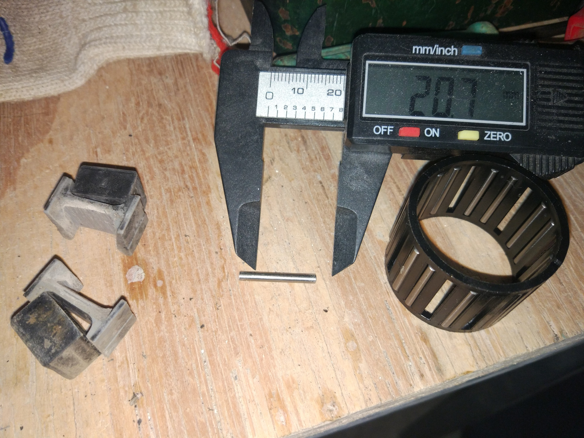

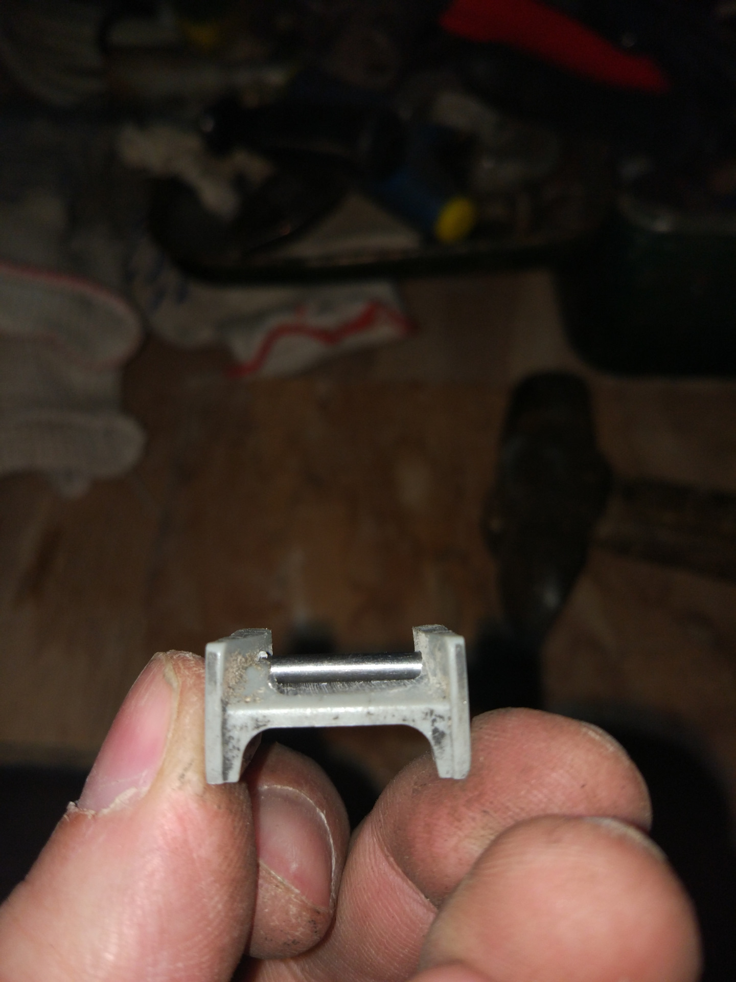

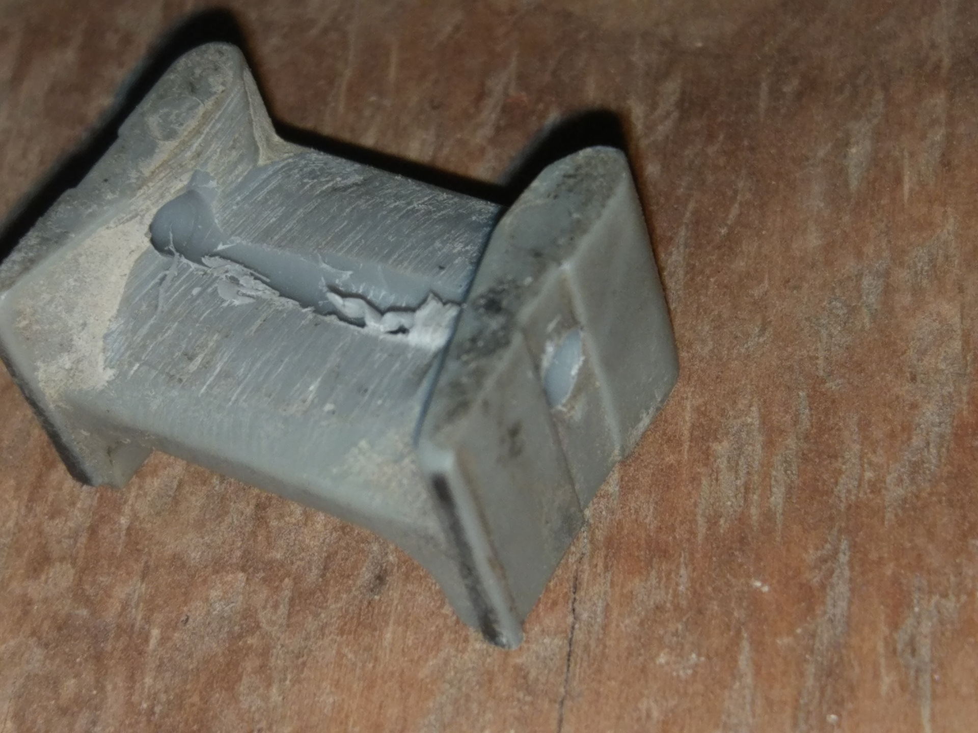

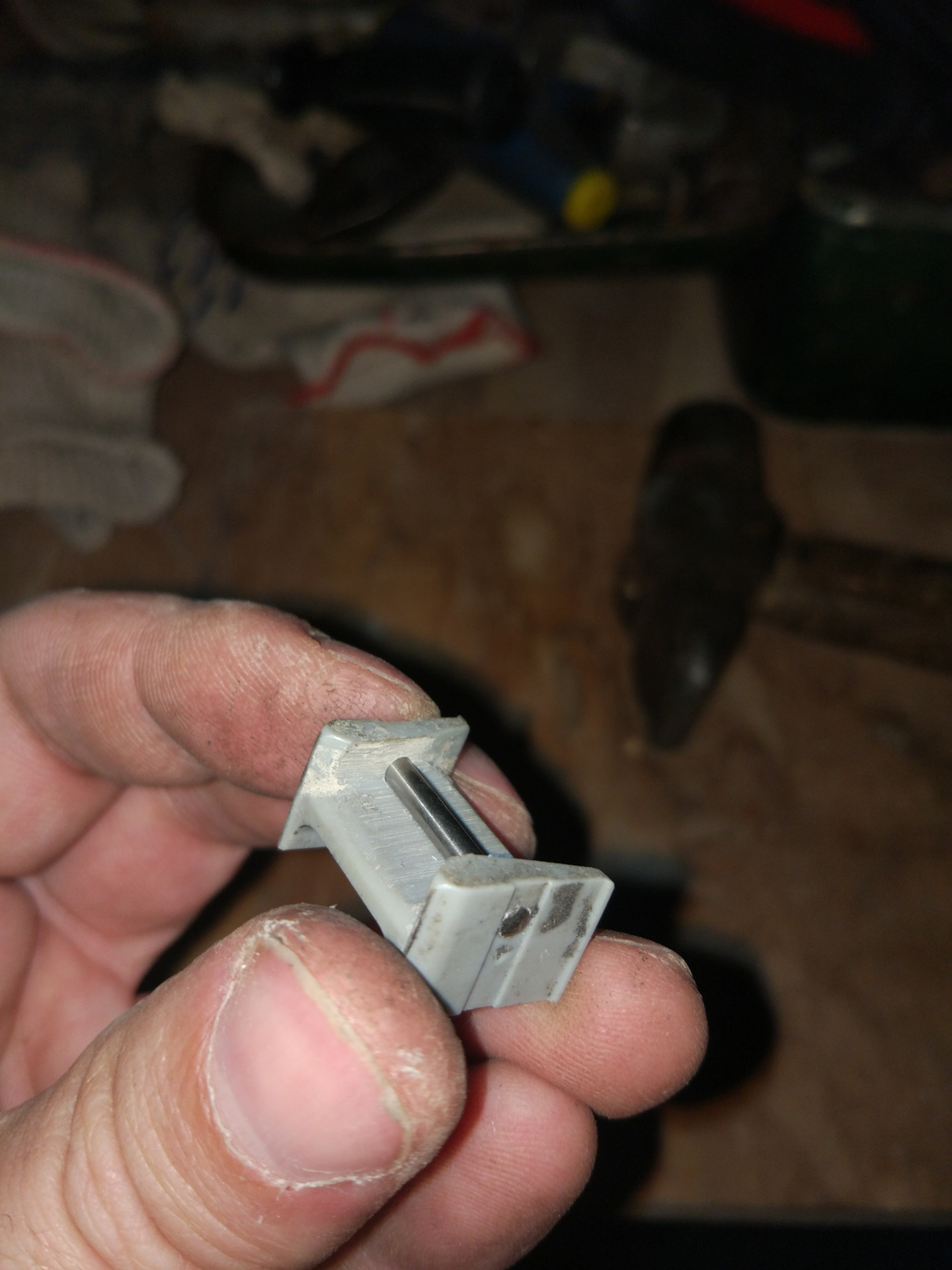

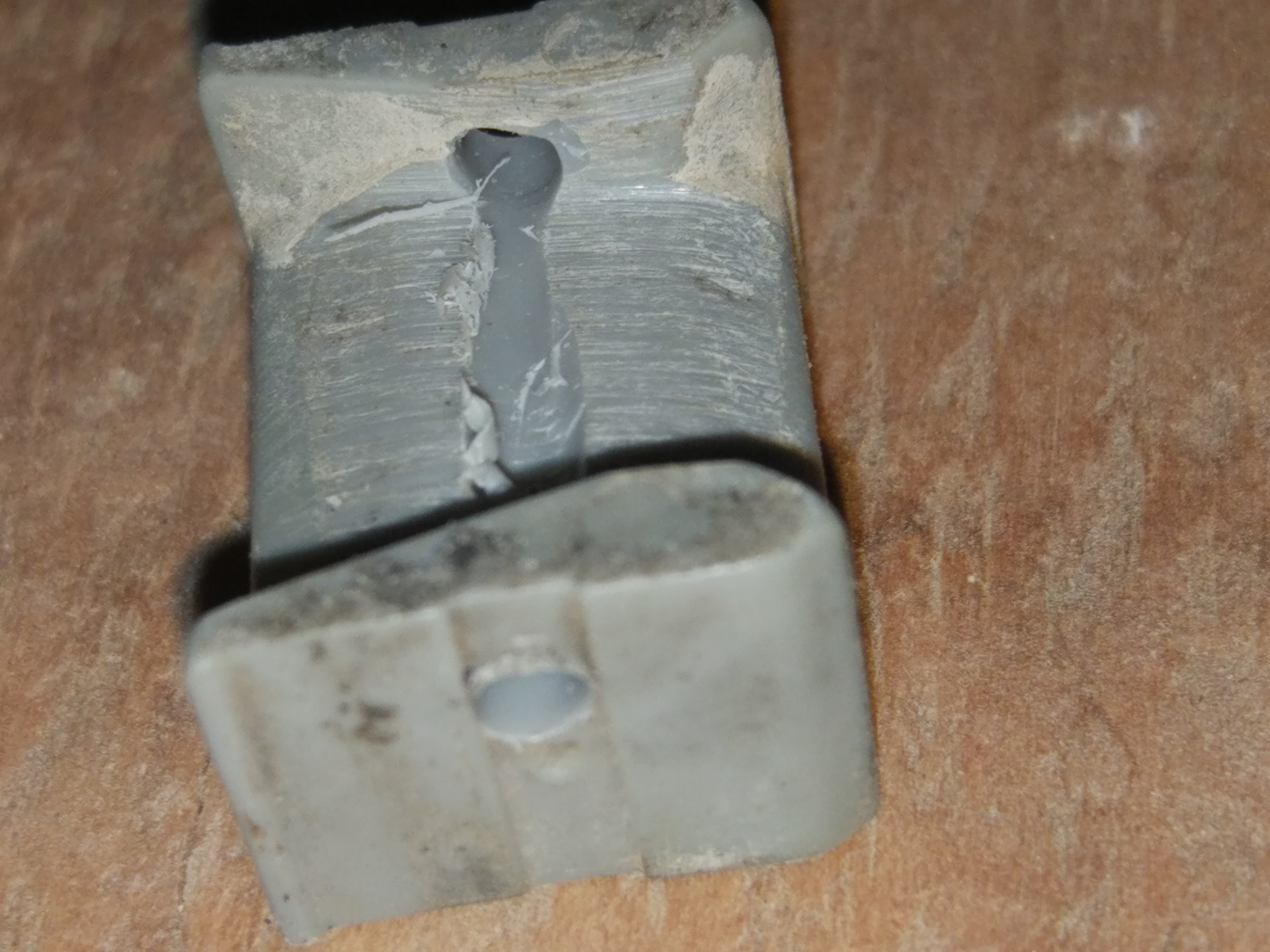

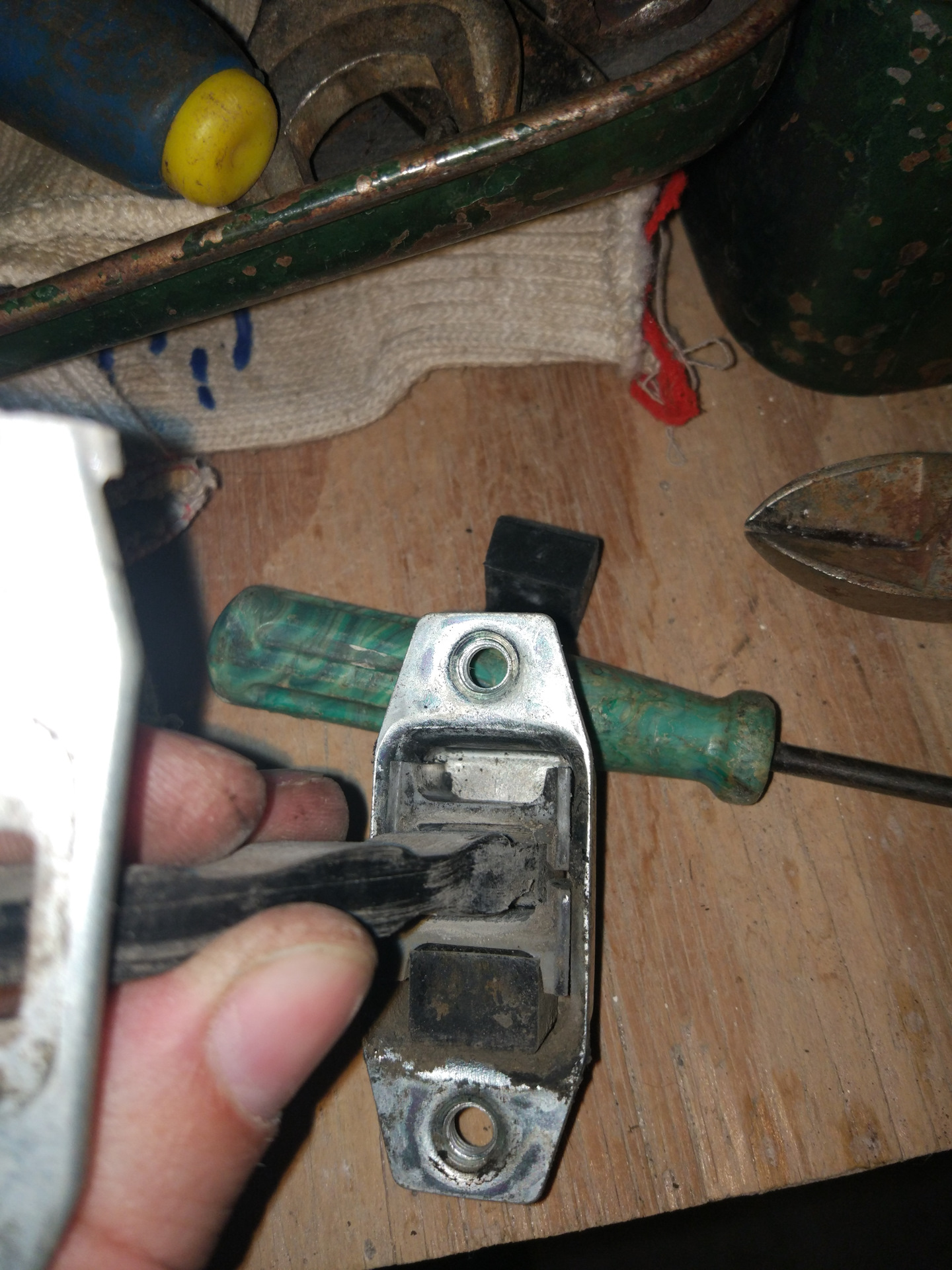

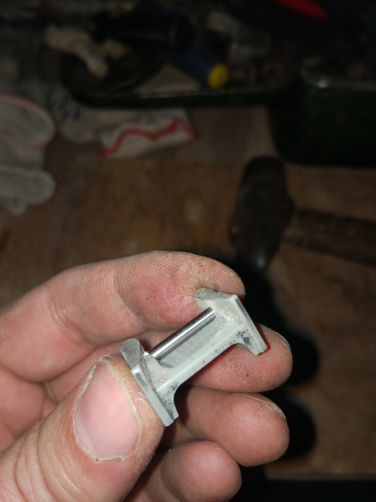

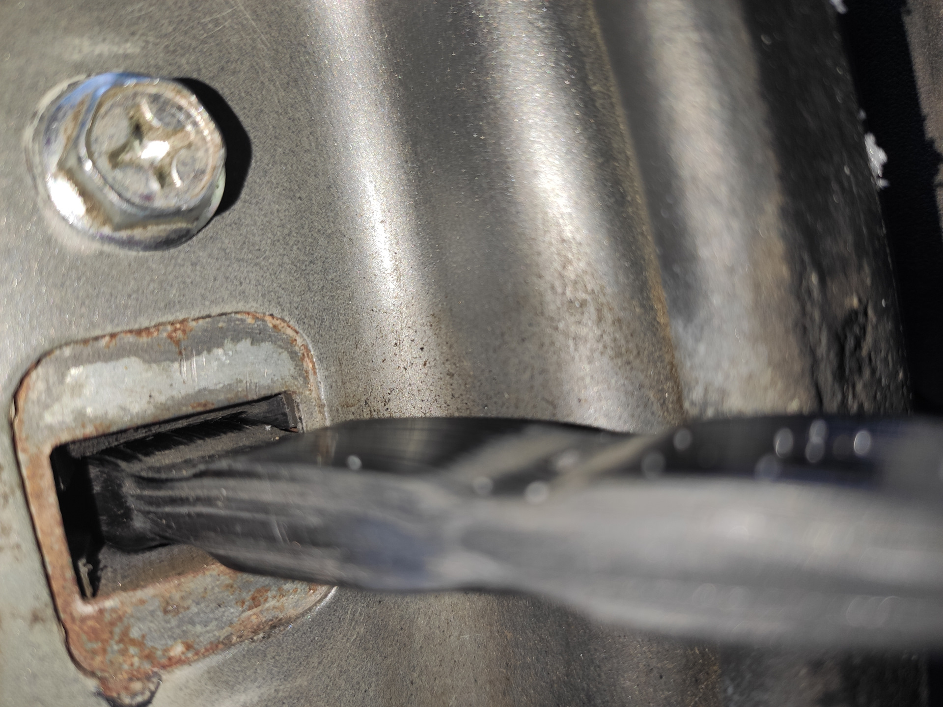

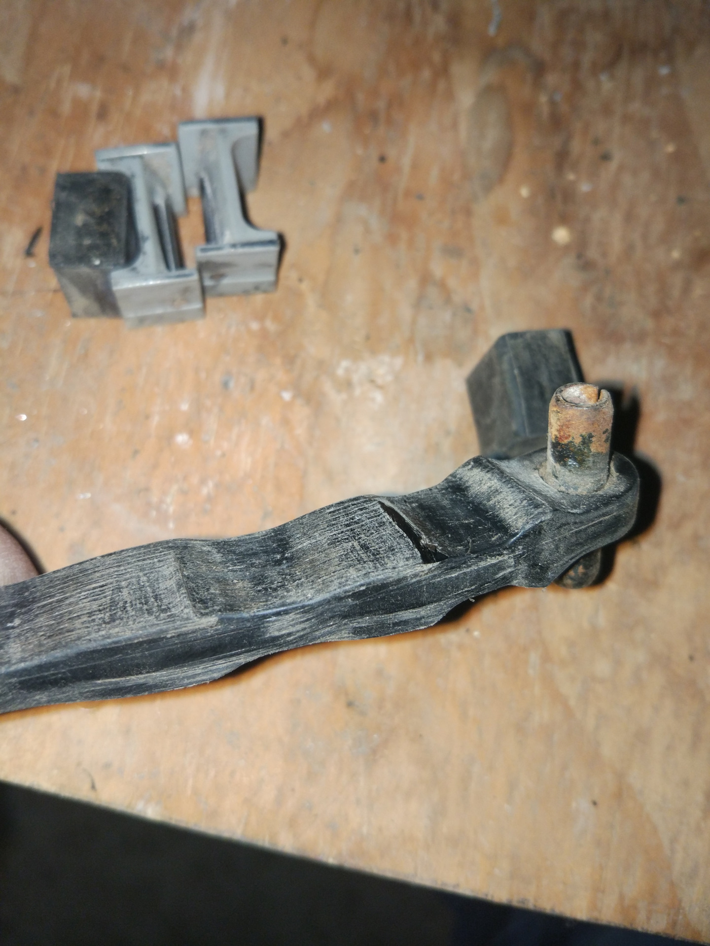

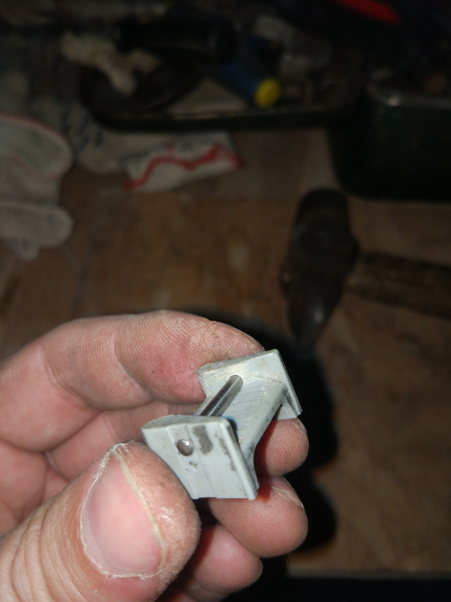

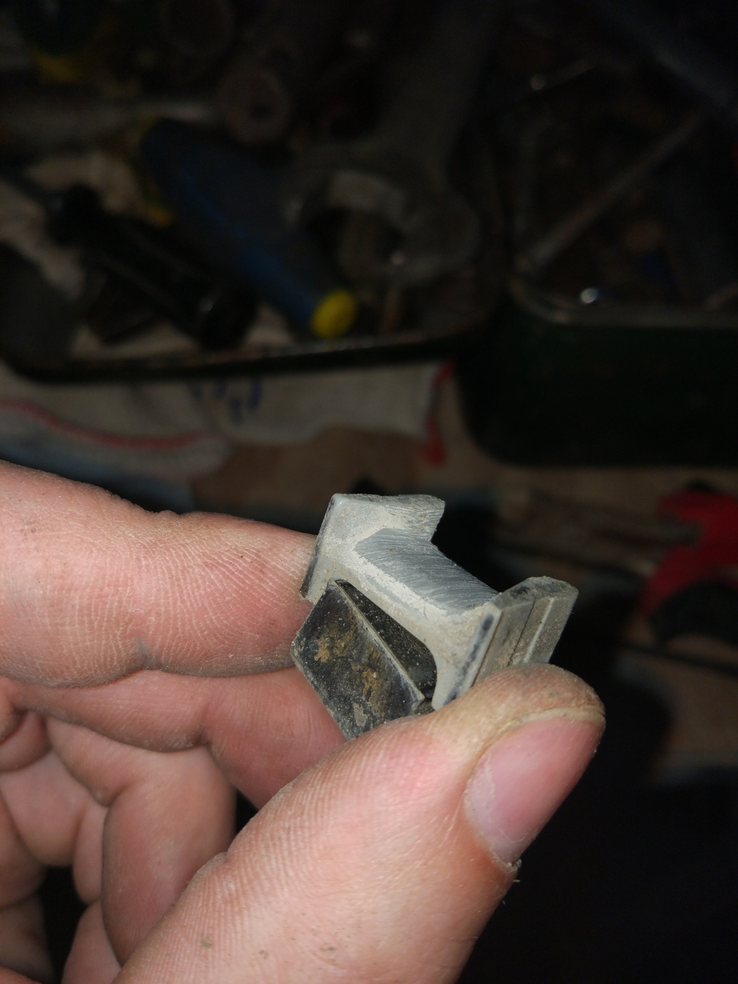

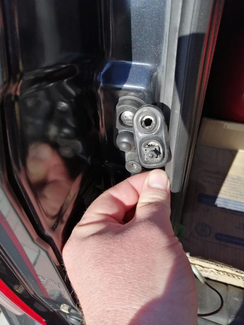

Фотоотчёт по ремонту методом установки игольчатого подшипника с КПП 8ки.

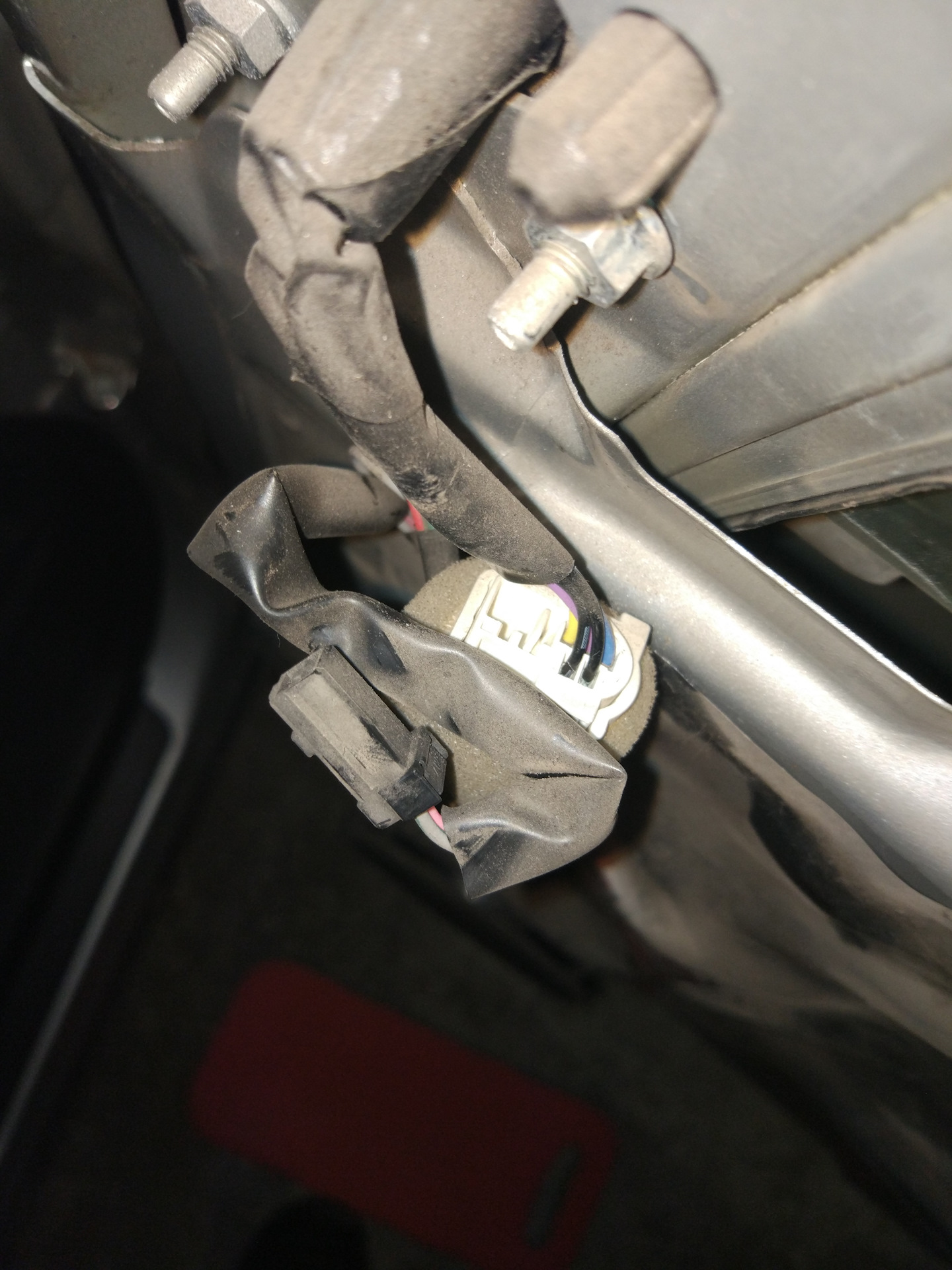

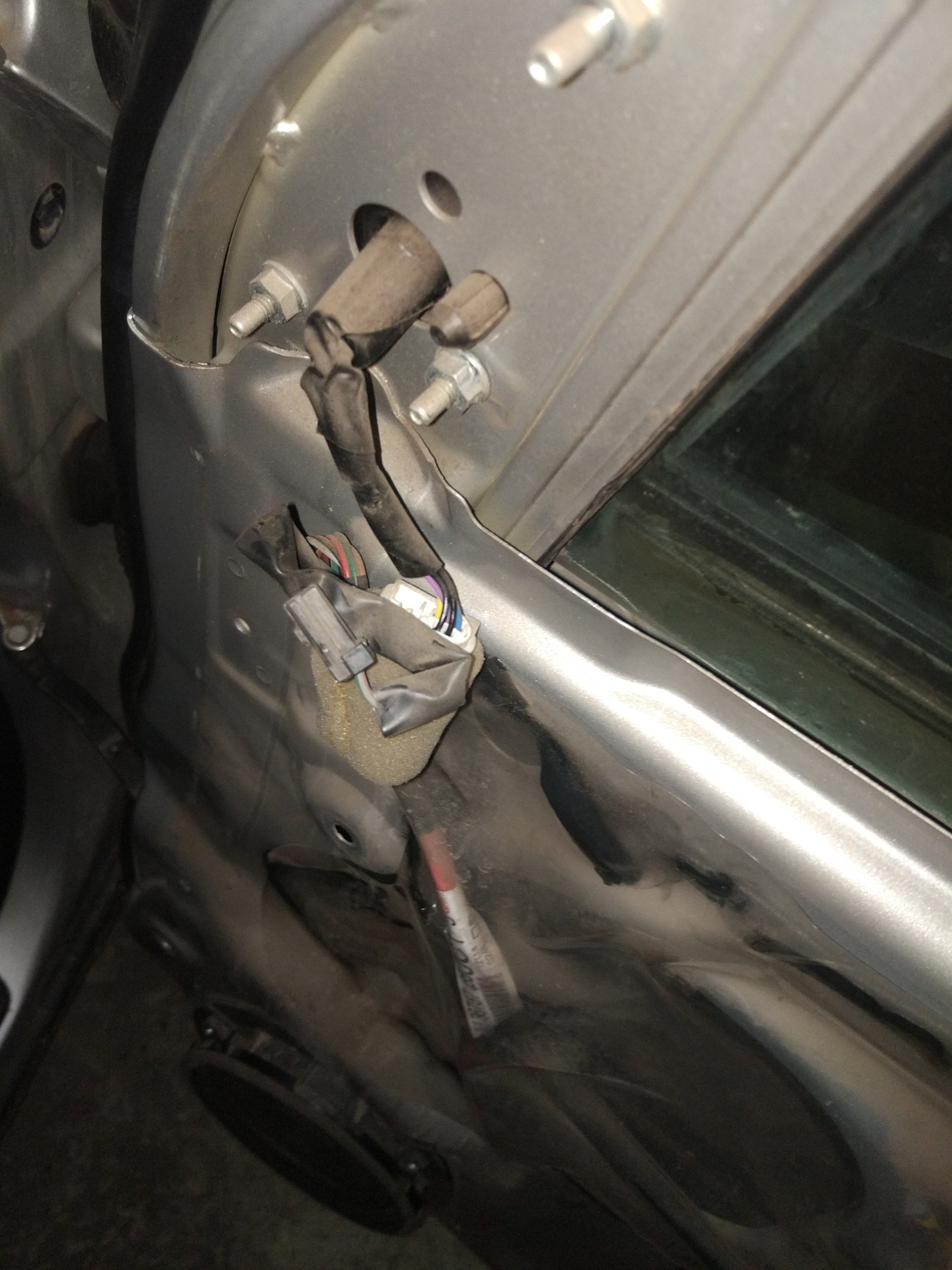

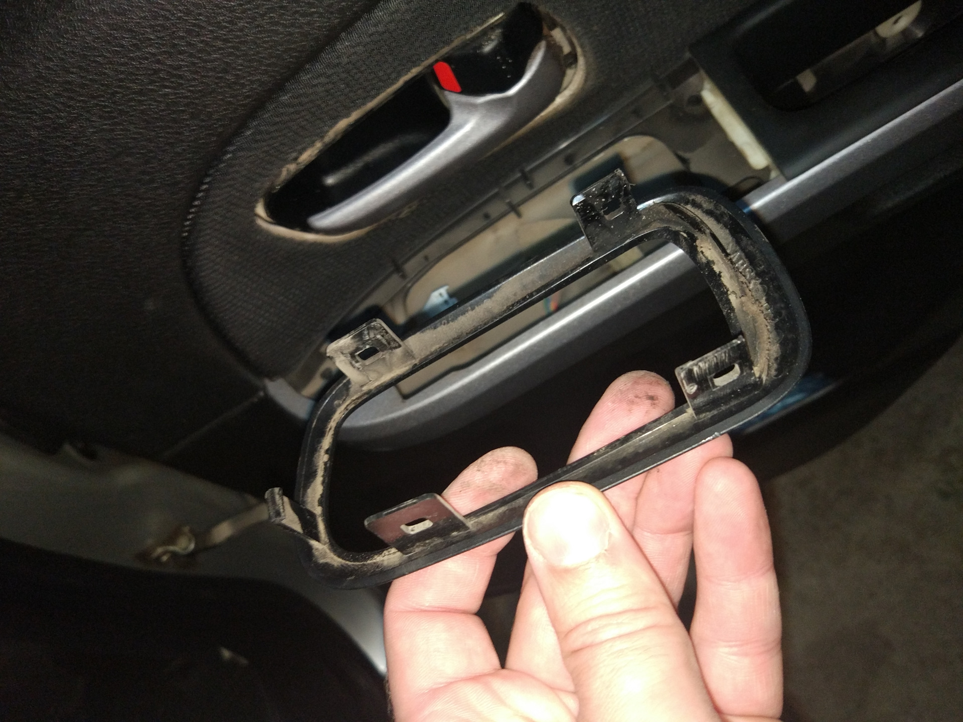

Снятие дверной карты не буду описывать, полно на сайте материала.
Скажу только что рамку дверной ручки у меня быстро и легко получалось снимать если начинать поддевать отвёрткой в первую очередь нижнюю часть вставляя сверху жало отвёртки в щель между рамкой и неснимаемой частью.

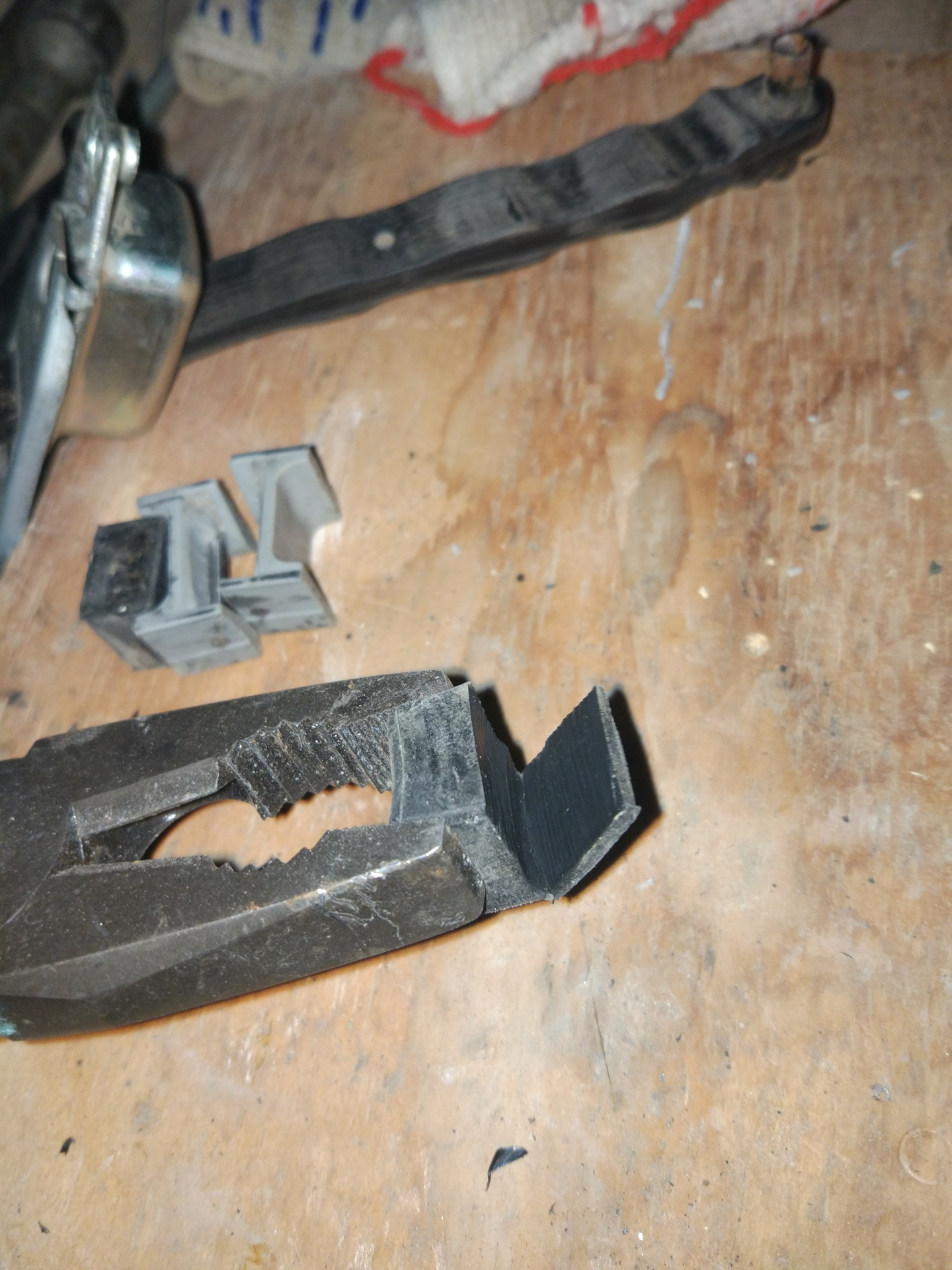

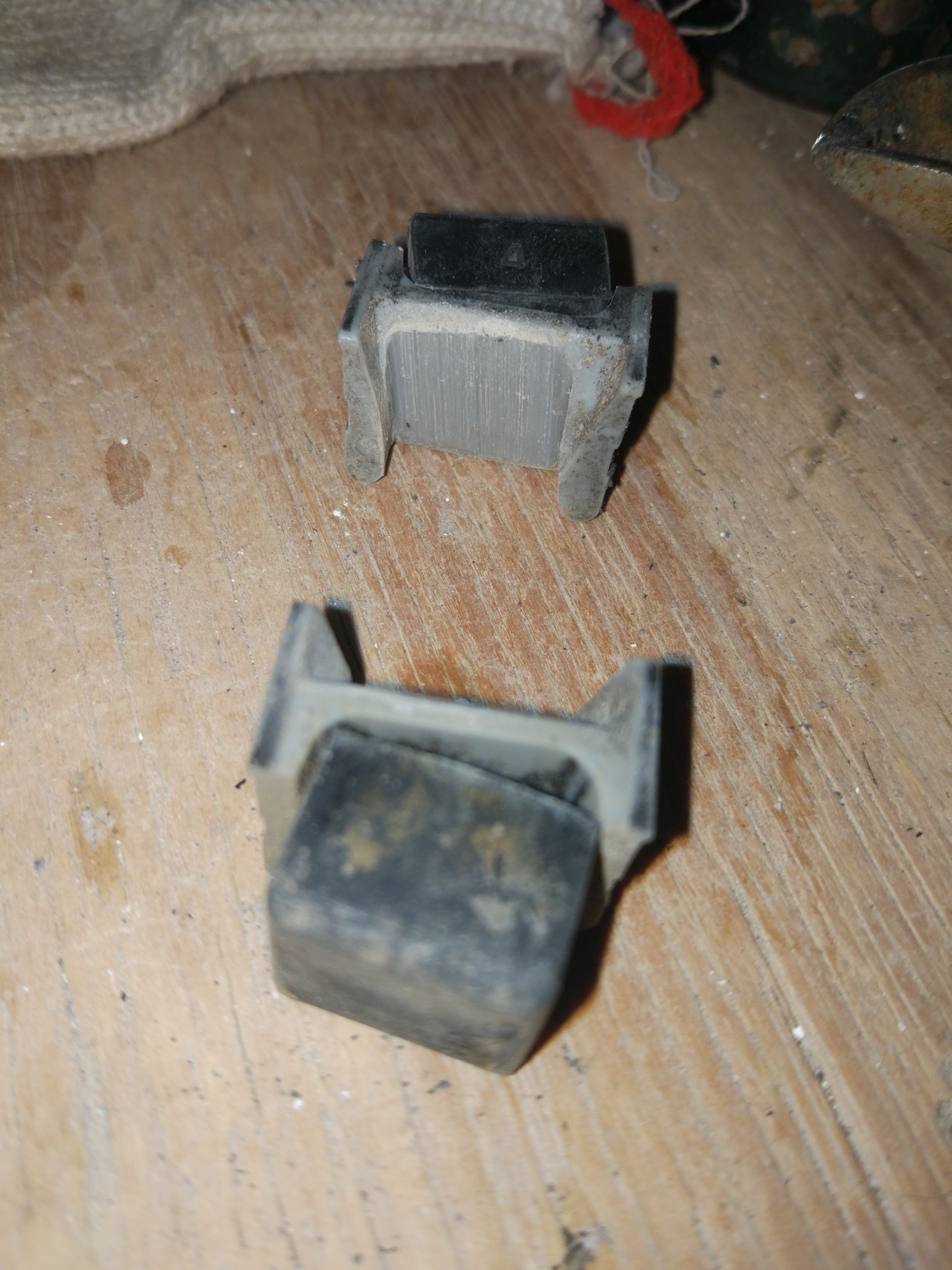

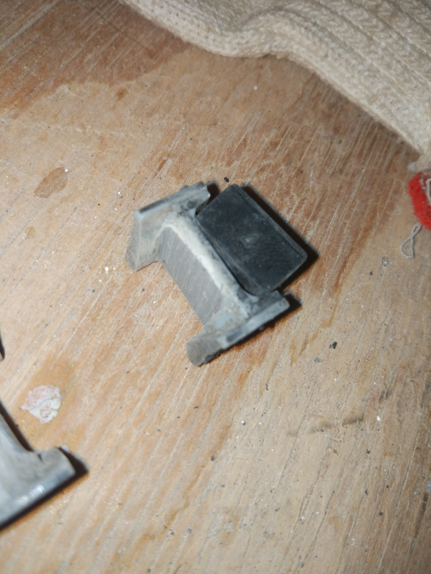

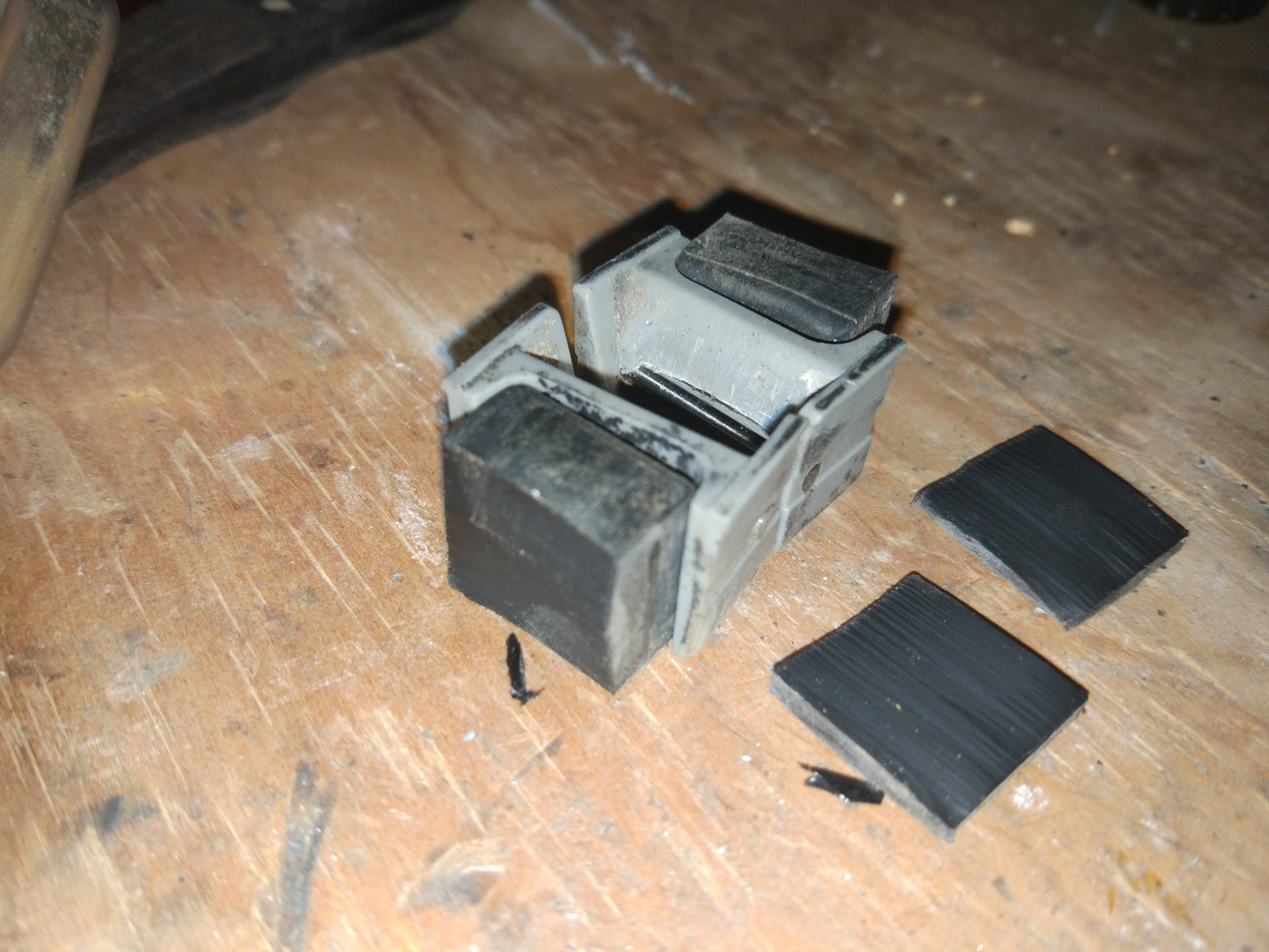

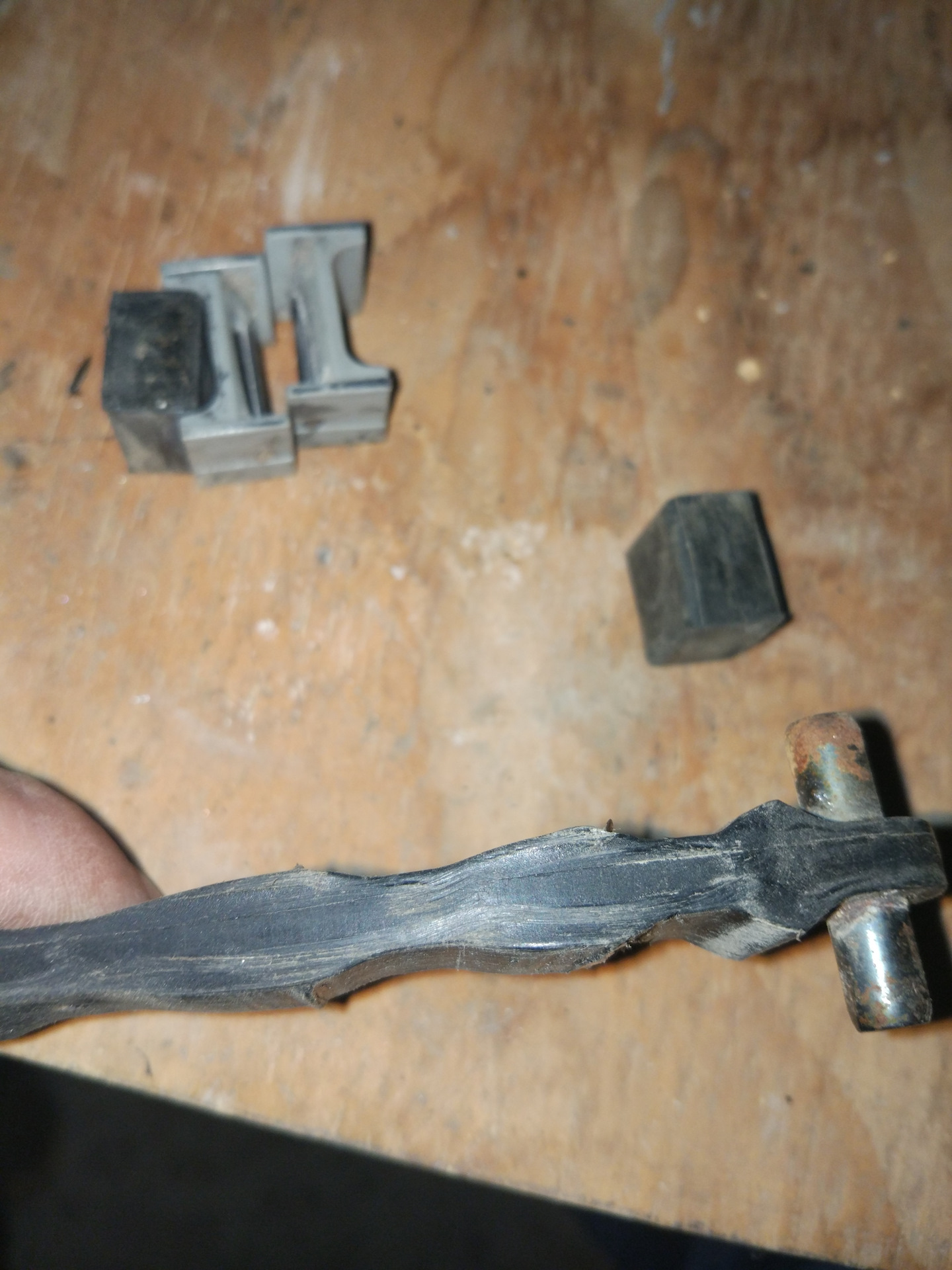

У меня износ фиксаторов на каждой двери был индивидуален-поэтому подрезка резиновых кубиков была разной -от 0.5 мм до 1.5мм. Без подрезки двери ооочень туго открывались.
На 4 двери ушло порядка 5 часов с учётом того что каждый фиксатор подгонял я по 2-3 раза для достижения оптимального усилия для открытия и жёсткости фиксации.
Пожалуй всё.
Ресурсные испытания начаты ! )
Комментарии 39
Отчёт по ресурсным испытаниям игольчатых подшипников таков: через 2 года и 2 месяца все двери кроме водительской держат хорошо, водительская держит слабо. Езжу преимущественно один, ежедневно в будни на работу и обратно.
Собственно неплохой результат, на мой взгляд.
Два года свой вариант использую, результат радует, двери открываются очень даже мягко, и держат хорошо. Принцип тот же, только у меня проще изготовить, можно обычными ножницами, а тут сверло надо подбирать.
Я ставил три года назад подшипники, все хорошо все работает, все держит. Только ты не правильно вставил. Надо было больше их утопить в сам пластик, тогда резинки не надо подрезать.
Тож так подумал, чтобы на 2/3-3/4 иголка утопала в пластик и только макушечка торчала.

лучше поставить от газели ограничители. в бж писал www.drive2.ru/l/473897209226592875/
Всё это пройдено многими, и не раз — толку нет, вот рекомендую так — www.drive2.ru/l/521235033093046301/

То же поставил их ремкомплект летом. Водительская уже не держит. За такие деньги могли бы и получше что-то сделать.
Писать надо, они гарантию в 3 года или сколько там дают. Хотя что гарантия, ну пришлют еще комплект на дверь или на машину, ему цена — копейки. А ты меняй раз в полгода…
Поднял переписку, 31 мая я купил, в конце июня тогда поставил. Итого полгода…
Ты им не писал?
Сегодня писал.
Снимал видео.
Предложили подложить еще компенсирующие пластинки под резинки :)
Как совсем держать перестанет, подложу. Есть, от Вензы, там я не ставил, хотя тож драл у них комплект фиксаторов, фиксаторы поставил, пластинки остались.

У них разные были, вот первые мало ходили, второй вариант уже исправлен, у меня больше года уже — отлично держат
Вот у меня самый распоследний вариант.
Чёрные? Может что не так сделал?
Да. Черные.
Что там не так сделать можно?
Сразу было офигенно, даж туговато чуток.
Прошло полгода и только в самом крайнем держит, промежуточных положений уже нет.
Не смазывал случаем?
У меня фиксируются в всех положениях, как собрал — так и держат.
Пробег какой у тебя в год? У меня по 30 тыщ.
И только с водительской пока проблемы.
Скорее всего это банальный износ.
Думаю позже появятся с остальными, следующей будет передняя пасажирская, далее задние.
Если полезу разбирать, никакие подкладки ставить не буду, засверлю и воткну иголки подшипников.
В год раза в 2 меньше чем у тебя.
Ну вот, пройдет еще полгода и у тебя водительская скиснет :)

Не хочу огорчать, но делал такое же, только с гвоздями — стерлось за год, плюс ржавчина. Сейчас купил по объявлению вставки по из какого-то состава самодельные, больше года стоят, тьфу тьфу держат на отлично, даже немного жёстко (но для меня это плюс).

Я сделал ещё года 4 назад из капролона. Натрахался знатно, но результатом доволен до сих пор.
Работа проделана хорошая, но из собственного опыта скажу, что бестолковая! Пойдет ржавчина на роликах, т.к. обтачивали и нарушили хромированное покрытие. В одной двери у меня по моему развалилась какая-то серая часть, так как идут щелчки кода открываешь-зарываешь. В общем купил ремкомплект, plastik-avto.ru/?utm_sour…12Tn8pe3QiswaAmoWEALw_wcB, на одной двери поменял(на которой не ставил иголки, так не дошли руки до нее), а по остальным пока в раздумье, т.к. как и вы подтачивал резинки уплотнительные. В общем пока непогода, думаю чем их заменить, либо вернуть прежнюю толщину.
Ну на годик, полтора хватит вашей работы.

Оно дороже, сложность близка, а надёжность выше. Там стальные стержни в 2,5 раза толще, а соответственно и износ фигурного пластика будет ниже.
