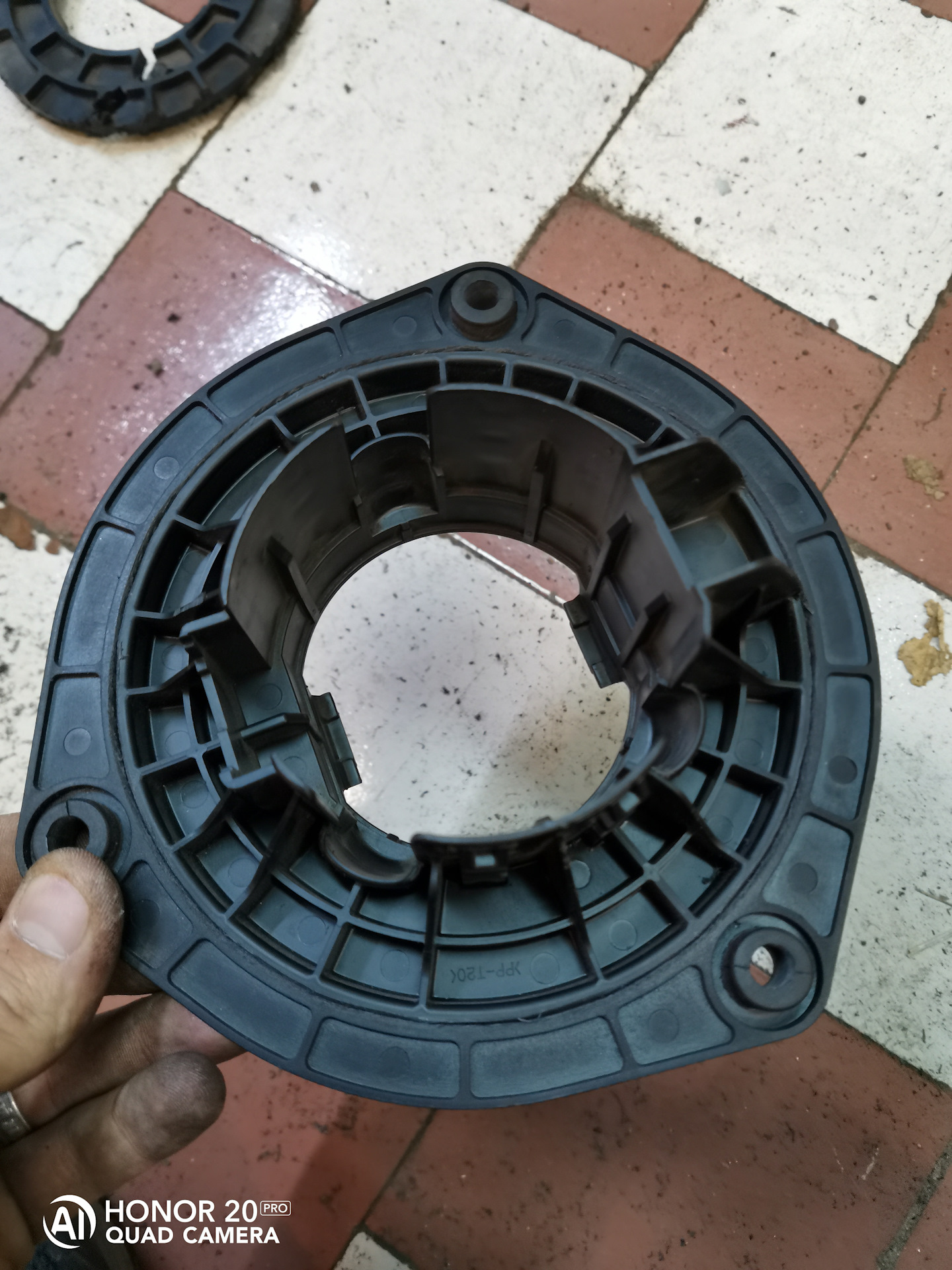

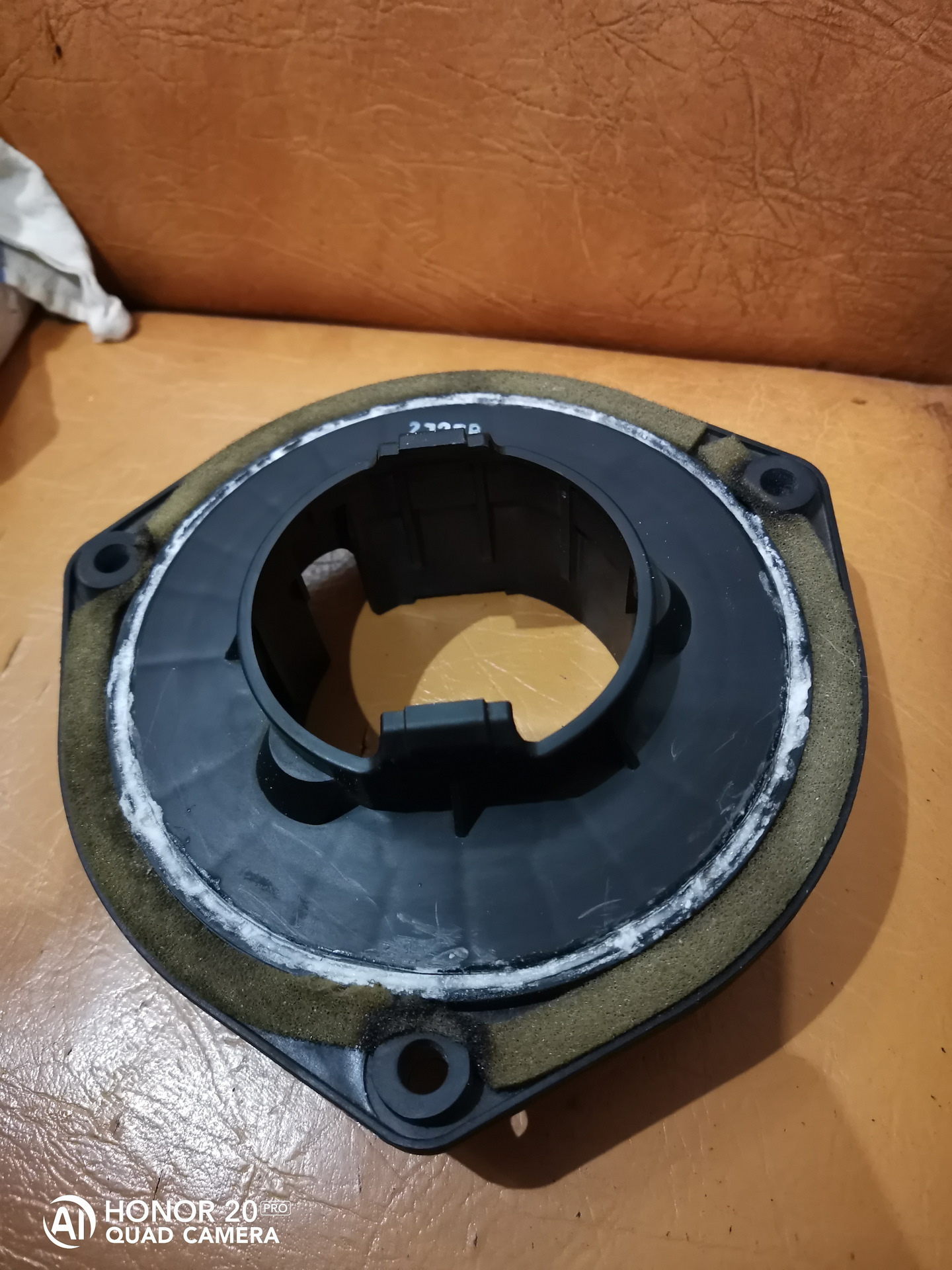

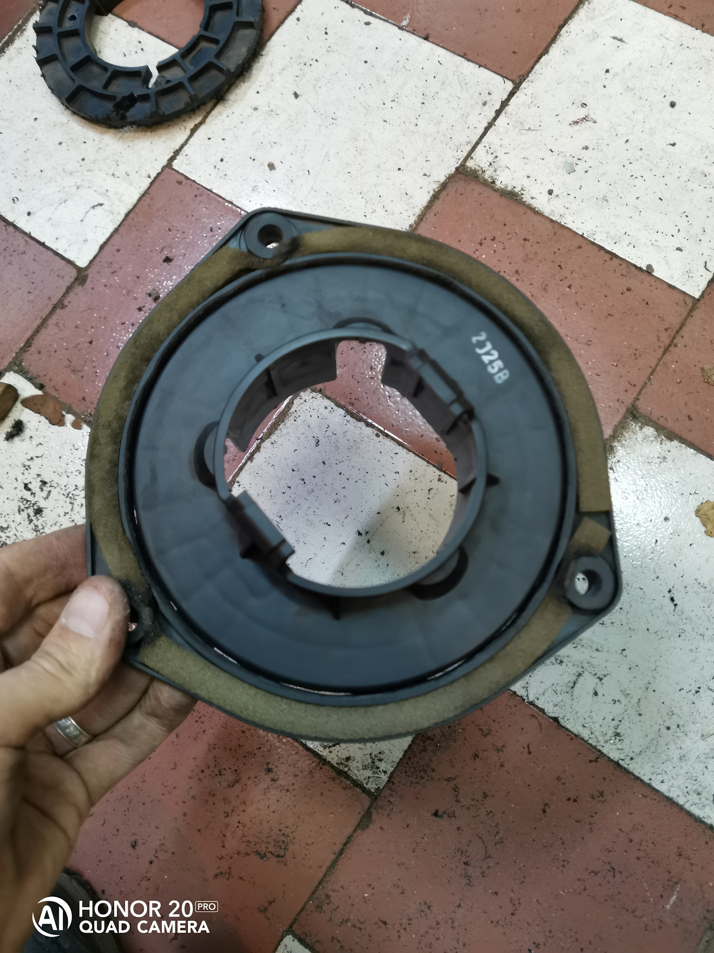

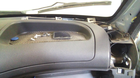

Всем привет. В корни надоел звук стандартного вентилятора печки. Пищит, свистит и тд. (покупал новый на подшипника, через пол года тоже засвистел). У друга в гранте работает тихо. У меня же на 1й скорости работал как у него на 3й. Думал от чего приспособить моторчик. В итоге думал думал, полез читать драйв2. Наткнулся на запись: www.drive2.ru/l/10306362/
Решил поступить так же, купил с разборки вентилятор печки гранта bosch за 1500₽.
Заказал штекер на него и ответный штекер стандартного разъёма на вентилятор, чтобы сделать переходник. Не хотел резать проводку.
Пока шли штекера, почистил и продул максимально, как возможно моторчик гранты.
Далее фото с описаниями. Кому что интересно спрашивайте отвечу.
Теперь тишины, слышны лиш звуки потока ветра, и то на первой скорости не слышно вообще. А моторчик так вообще не слышно.
Всем добра и тишины.

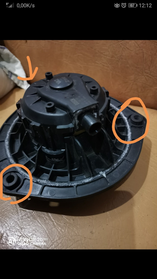

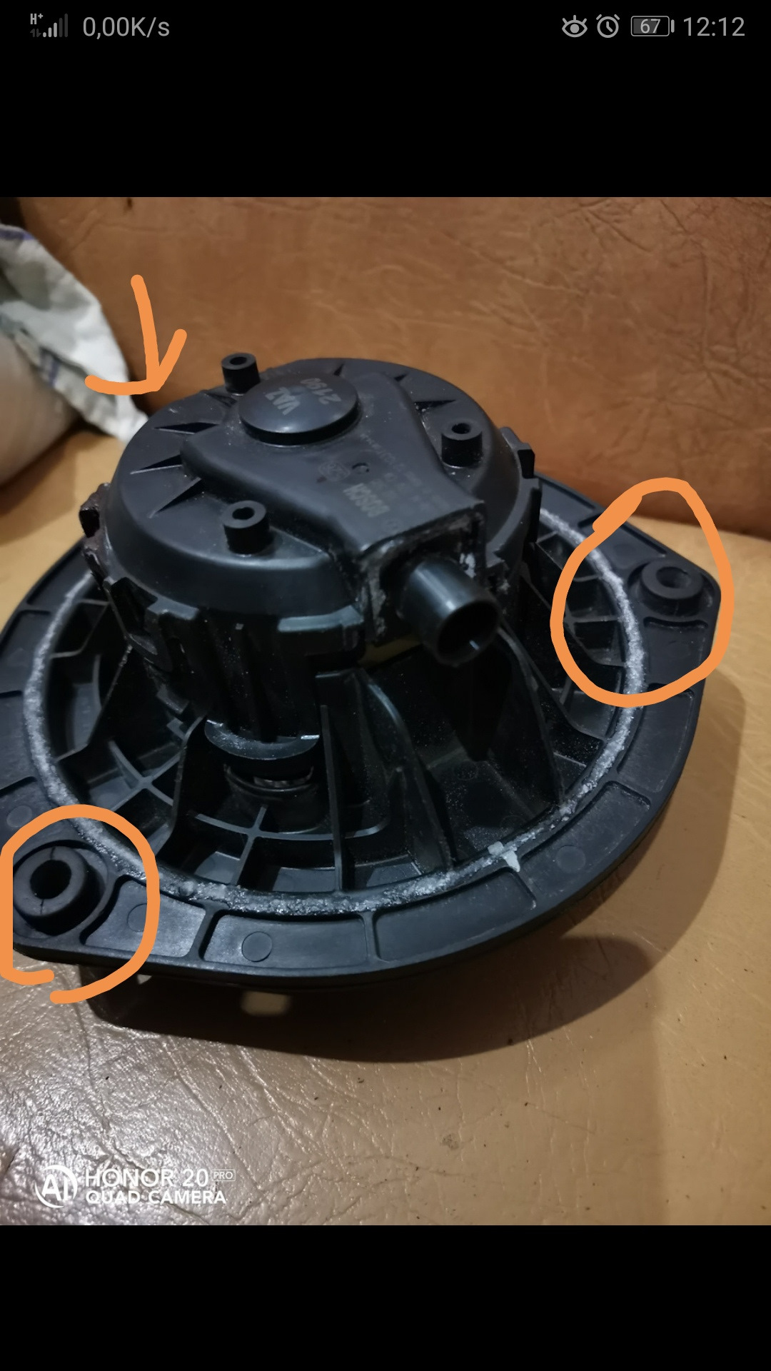

Подскажите в заводском моторе охлаждения прямо через железный корсуп
Здесь только охлаждения отверстие в пластике ? То есть мотор охлаждается только снаружи корпуса ?
Так же охлажается. Просто сдесь мотор вставляется в пластиковый корпус. Принцип охлаждения тот же самый
Как работает данный мотор ? Намного тише ?
По сравнению со стоковый намного тише

Как долезть до этого блятского корпуса вентилятора, не могу затянуть один болт, такое ощущение что без съёма понесли это не возможно, подскажите пожалуйста, а то печка трещит иза этого, может инструмент какой специальный
Частично раскручиваетмя панель со стороны вентилятора и отгинается. В ютубе и интернете есть примеры как менять его и тд. Без снятия панели
Как работа вентилятора, проблем не было. Шов из клея и соды держится?
Отлично работает. Клей держит тоже отлично. Только появился его продолный люфт оси, на кочках стучит. Вылечил снятием и положение шайбы в размер
Я купил вентилятор от гранты. Разобрал. Мотор тоже имеет осевой люфт. Шайбу подложил под крыльчатку?
Лучше да подложить сразу я так думаю. Ток не так чтоб в распорку. А чтобы люфт был но микроны. И смазать эти шайбы хорошо
Купил новый на нем сразу осевой люфт, это нормально?
Нормально. Но я немного подбирал или шайбу подбирал разобрав. Чтобы минимальный люфт был. Но если новый то можно пока и так погонять я думаю. А елюсли внедрять его в калину и пилить корпус то можно и с люфтом похимичить и сделать его минимальным

Куда именно подкладывал шайбу ?
Помоему между корпусом куда вставляется вал и якорем, на вал. С задней стороны
