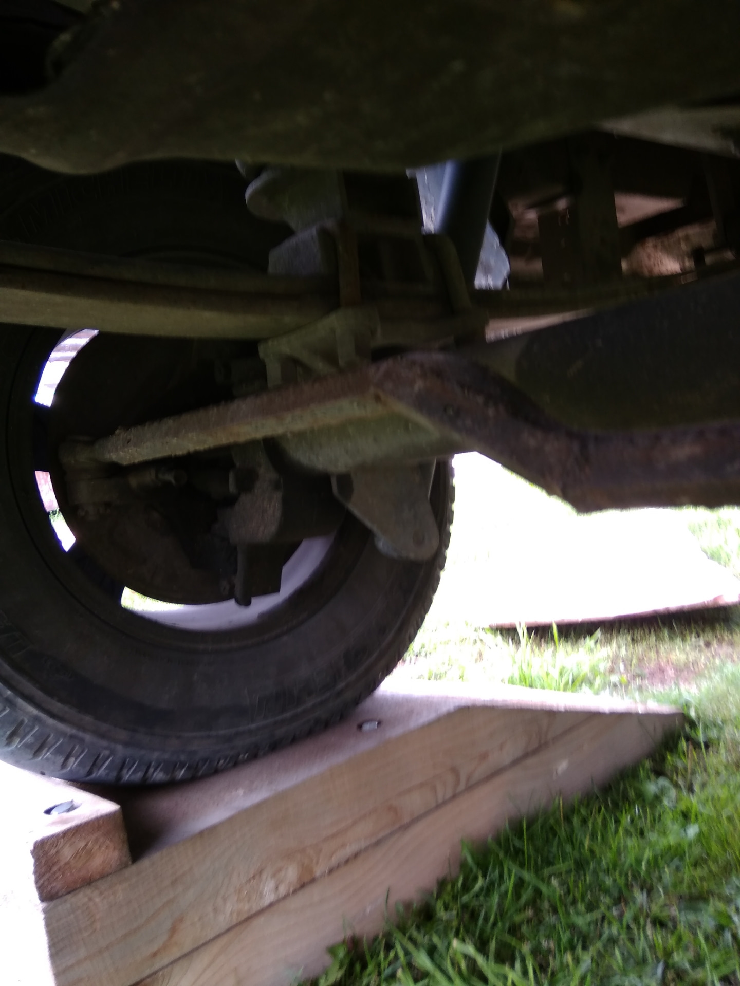

По началу на новой машине вообще не замечал ни какого увода с траектории даже в колее, на скорости, да ещё и с прицепом! По сравнению со старым соболем это было что то немыслимое, был просто очарован поведением нового авто на дороге. Продлилась эта радость не долго)) примерно полгода. Первое что случилось это открутилась рулевая колонка вместе с кронштейном. Заметил не сразу, сначала просто выбрасывало из колеи потом стало болтать по всей дороги. Колонка болталась по раме как шпингалет туда сюда. Проблема решилась с помощью резьбового герметика. Пока держит.
Второе что произошло через месяц это ослабли и вылетели клёпки кронштейна рессоры передней с левой стороны! Произошло это как раз в дороге, на скорости. Как там на заводе и из чего делают клёпки непонятно. Пришлось все высверлить и посадить на болты с мелкой резьбой прочностью 10.8

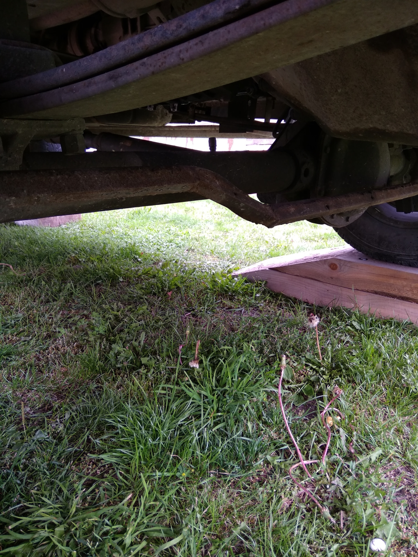

Следующее это вылетели клёпки с траверсы двигателя которая даёт жёсткость рамы от скручивания. Клёпки так же высверлил и поставил ещё доп.укос на рулевую колонку от траверсы.Про загнутые тяги можно не писать, все знают что это такое и насколько они мягкие. Нижнюю загнул по глупости, ладно, а верхняя от сошки до поворотного кулака гнулась при развороте попадая в колею небольшую или кочку!

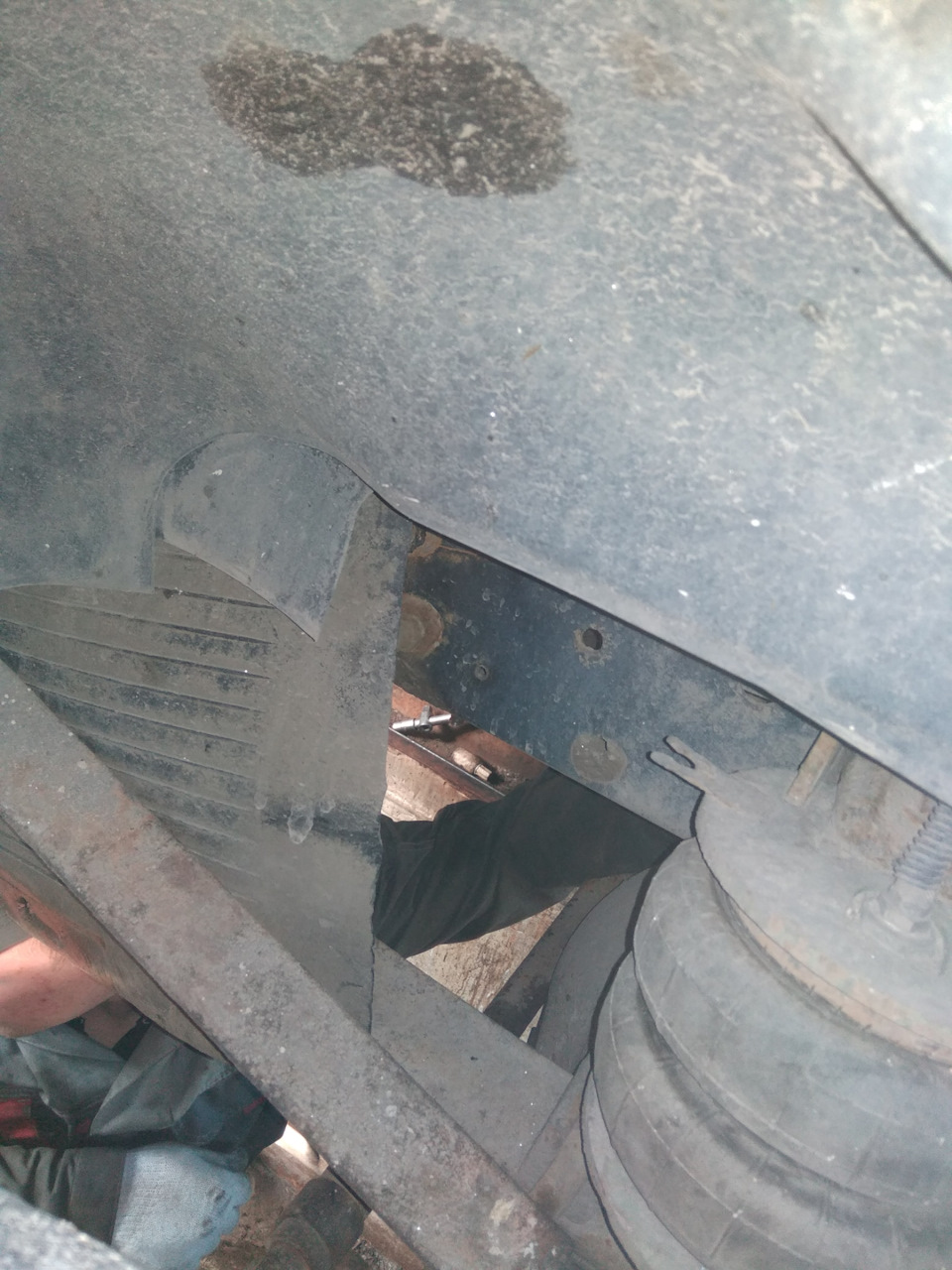

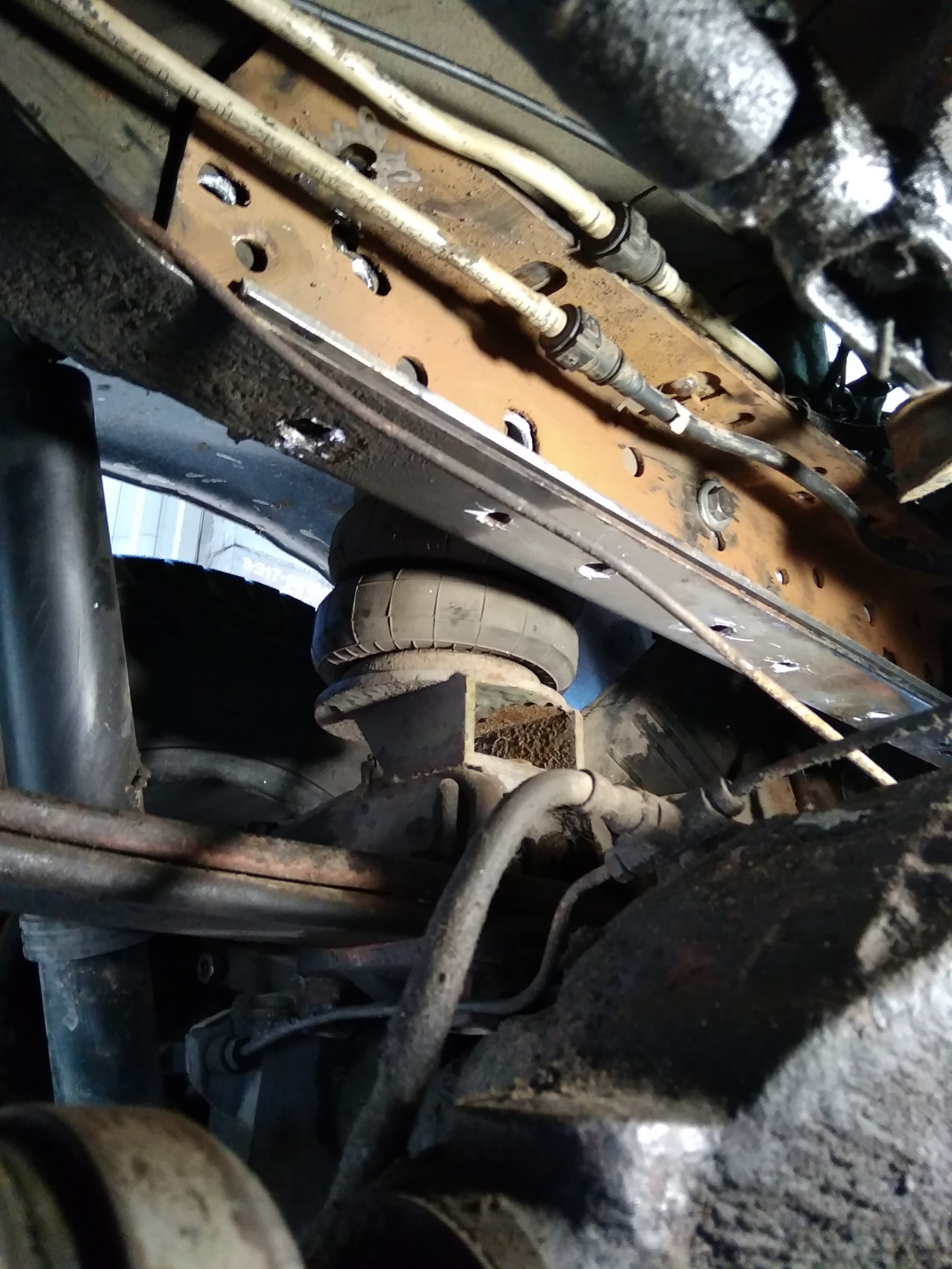

Про раму забыл! Лопнула почти сразу как купил! Тяжелее себя ничего не возил, а в гарантийном ремонте отказали сославшись что машина 4х4 и я сам её убил)) а протёртый от вибрации и кривой посадки кожух рычагов раздатки мыши прогрызли)) это по заявлению гарантийщика ТСС .

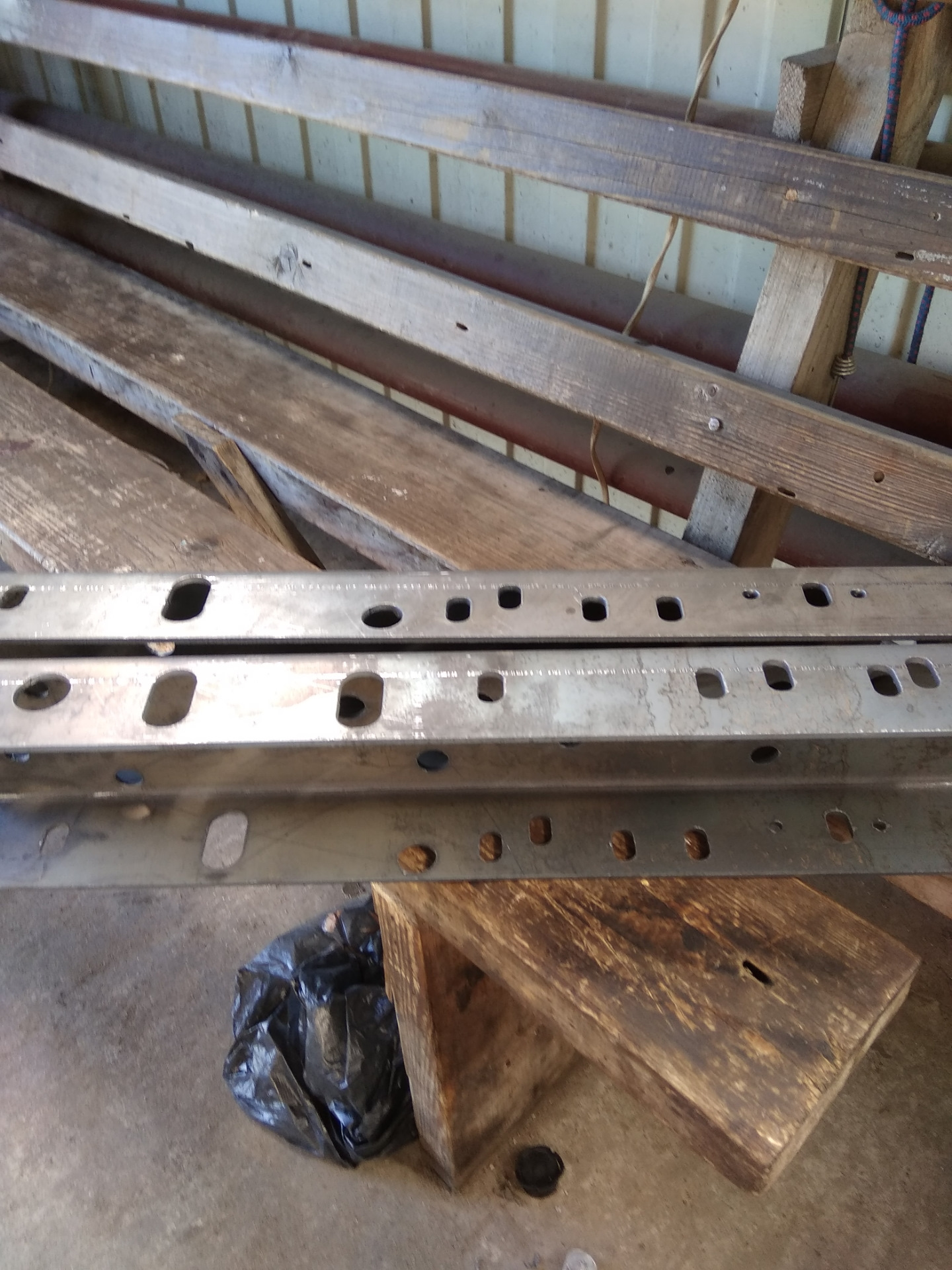

Вставки на рынке брал в НН спецом разные. Не одна не подошла по отверстиям)) сверлил все по месту.

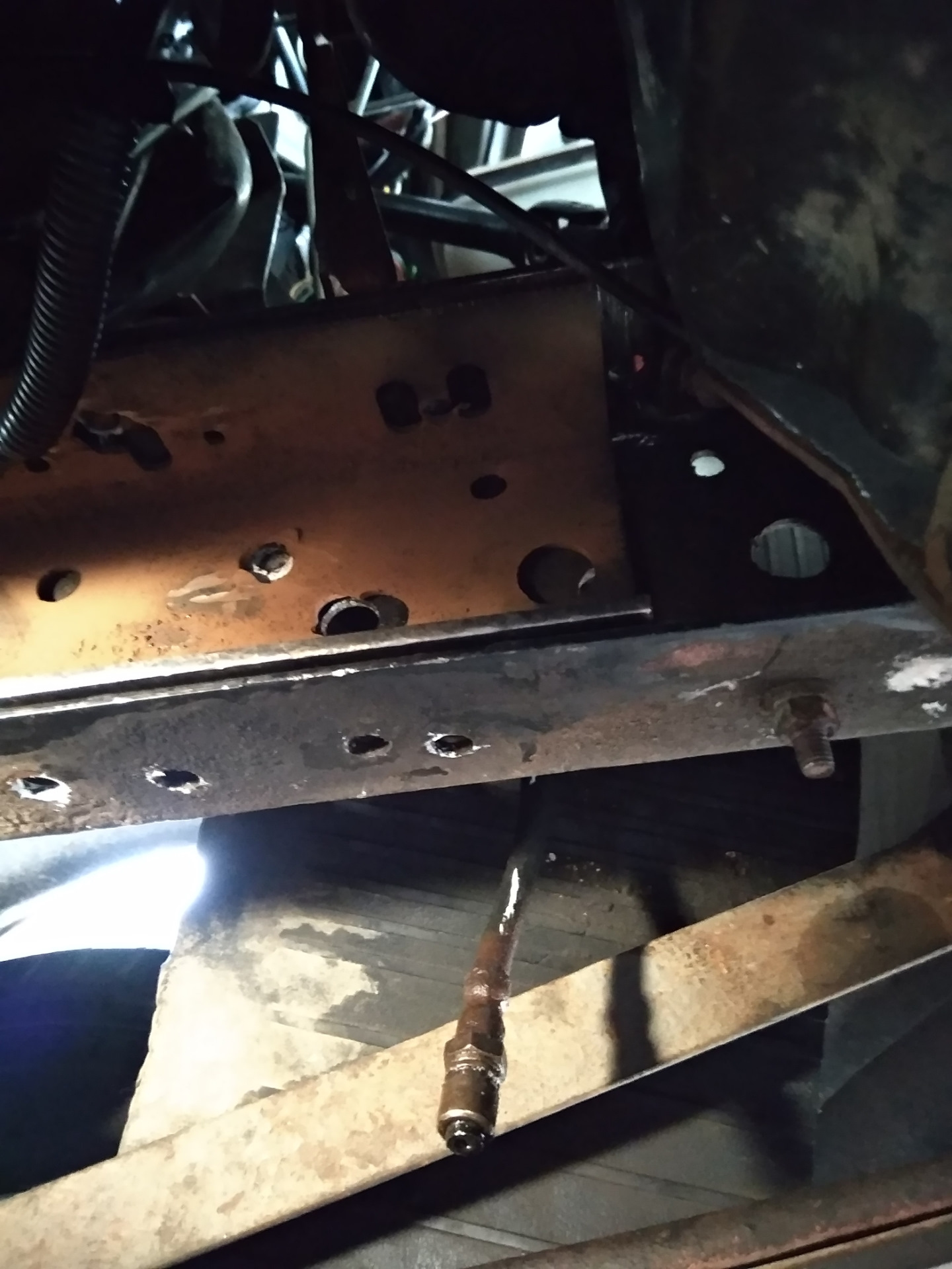

Трещины на раме в зоне крепления, обнаружено при установке пневмы ( лопнула до установки подушек)

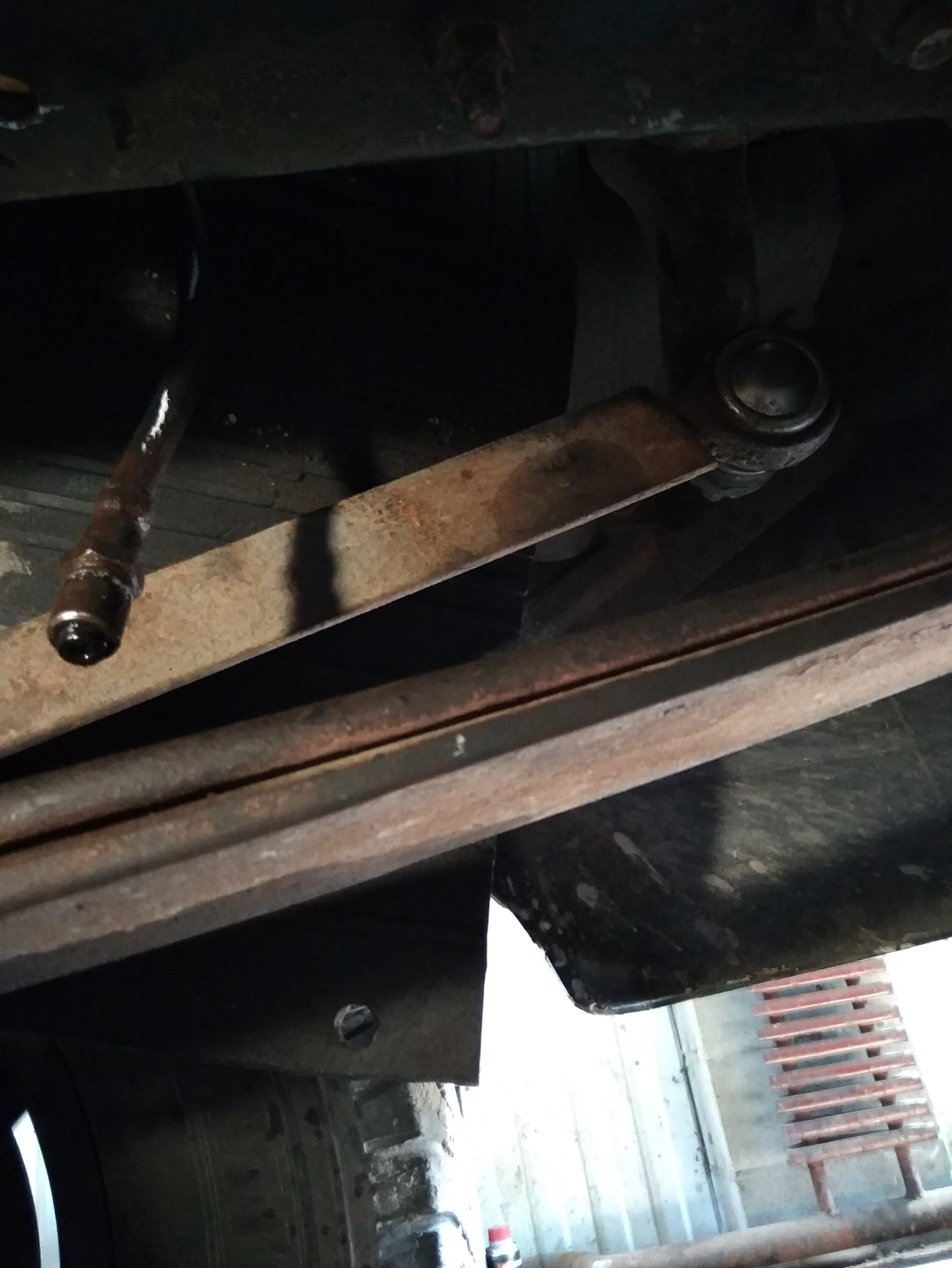

Уголок на тяги везде и кругом))

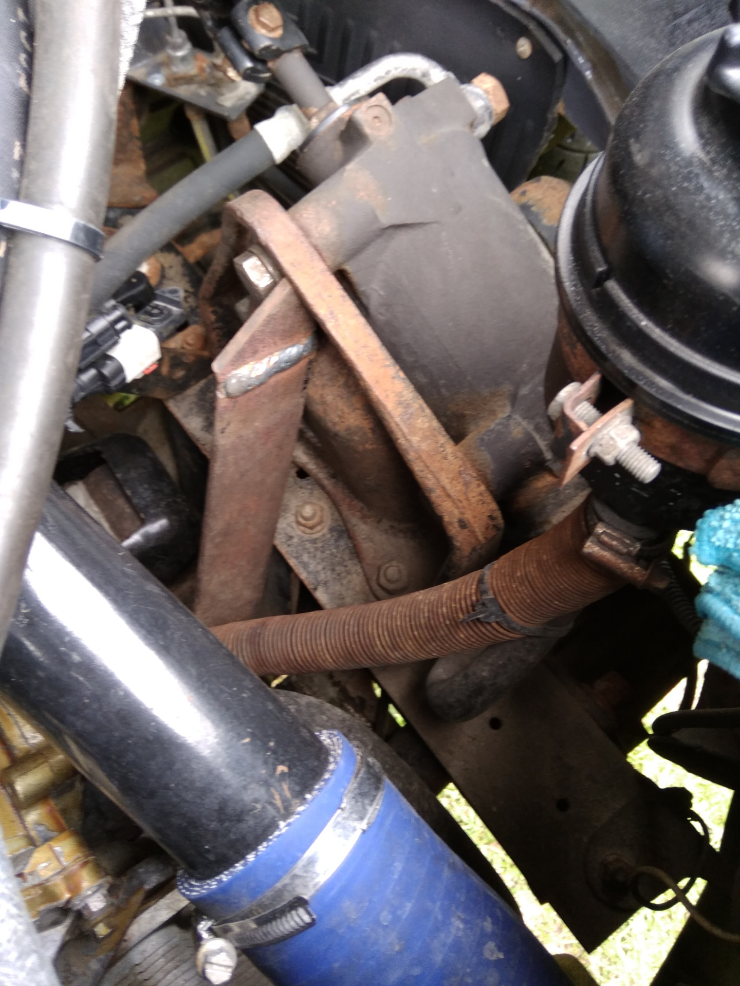

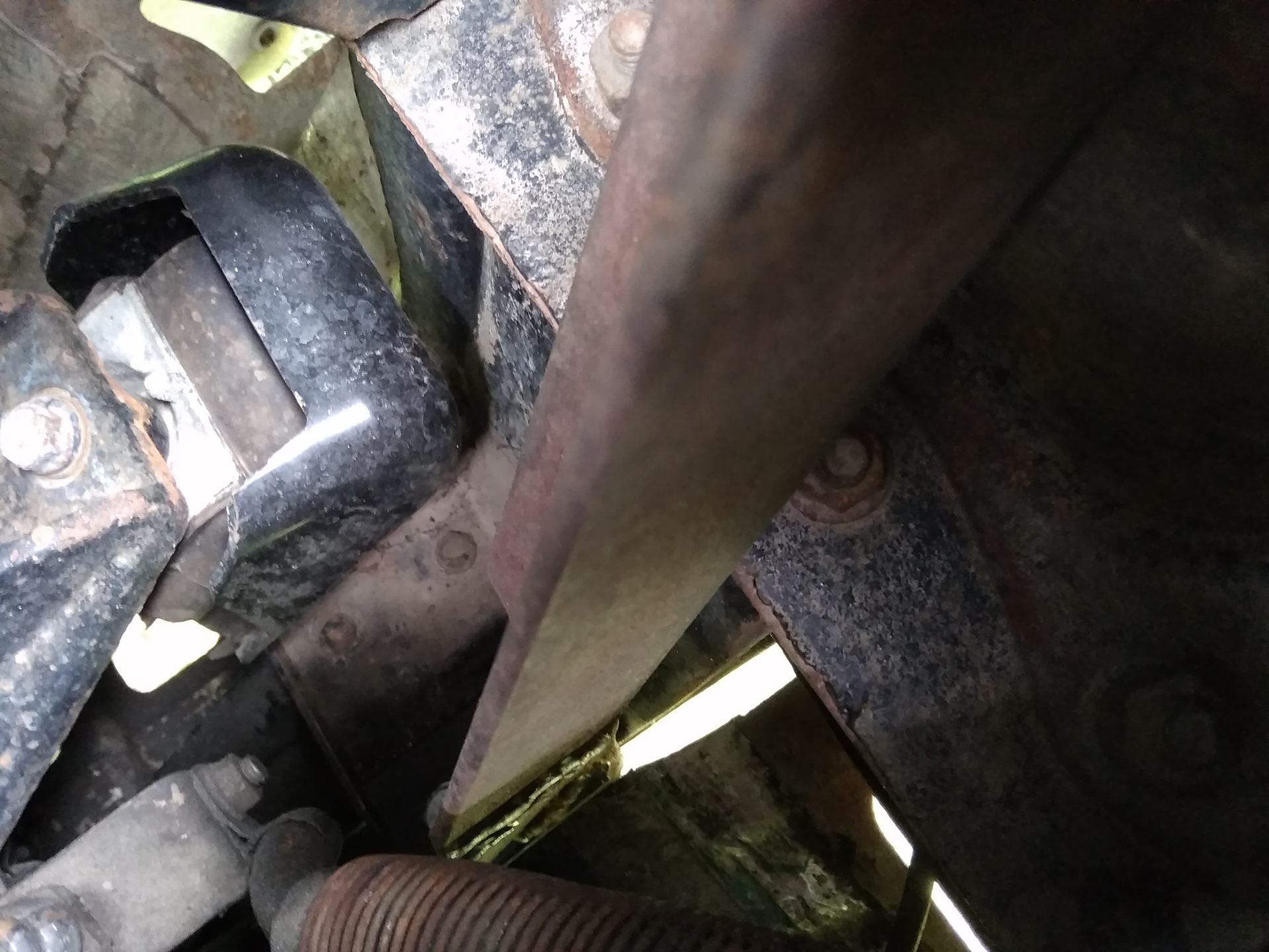

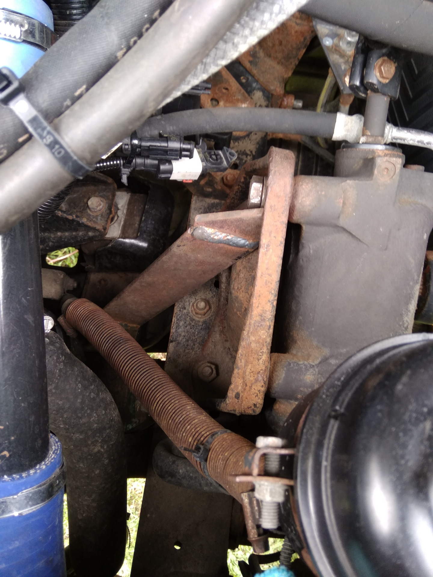

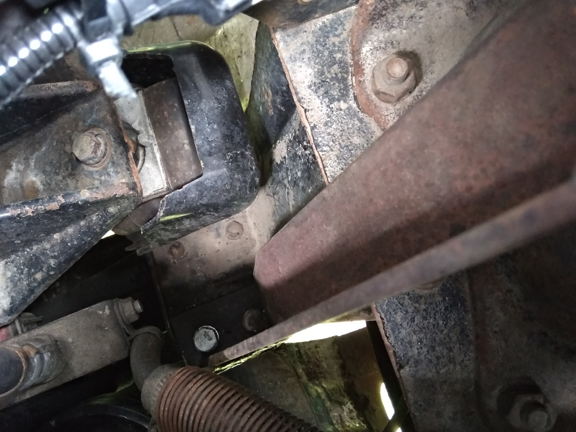

Укос из уголка для жёсткости скручивания колонки на раме при рулешки. Могу рекомендовать всем этот способ. Это самое эффективное дополнение. Машина реально держит дорогу, одной рукой! Что такое колея можно забыть вообще)) никакого намека на рыскание)) при условии правильного схождения и не разбитых шекворнях и рулевых пальцев. Кстати шкворни тож заменил на всякий случай. Езжу с укосом колонки уже 1,5 года, все норм))

Я правильно понял, что Укосина упирается в траверсу двигателя, в которой просверлены два отверстия под крепление болтами опорной площадки укосины? А верхней части как сделано? Тоже пластина опорная и закреплена под болт крепления гур? Или приварена непосредственно к кронштейну гура? И ещё, примерные параметры укосины какие? Я так понимаю это уголок? Какая толщина?
Внизу два болта вместо высверленнных клепок в траверсе. Вверху тот же уголок, подрезан и загнут и проварен. Просверлено отверстие и прикручено к верхнему болту кронштейна. Параметры уголка не помню, просто кусок какой был тот и пригодился.

Что то у тебя на самом деле вся рама разваливается, может пневмо так на неё действует.с ней ведь нагрузки на раму становятся другие.
Самое интересное что пневму вообще не использую как поставил)) считаю безполезное это все. Но назад уже дороги нет, купил, так и езжу на спущенной. С ней жёстко, ее без рессор бы придумать… .
