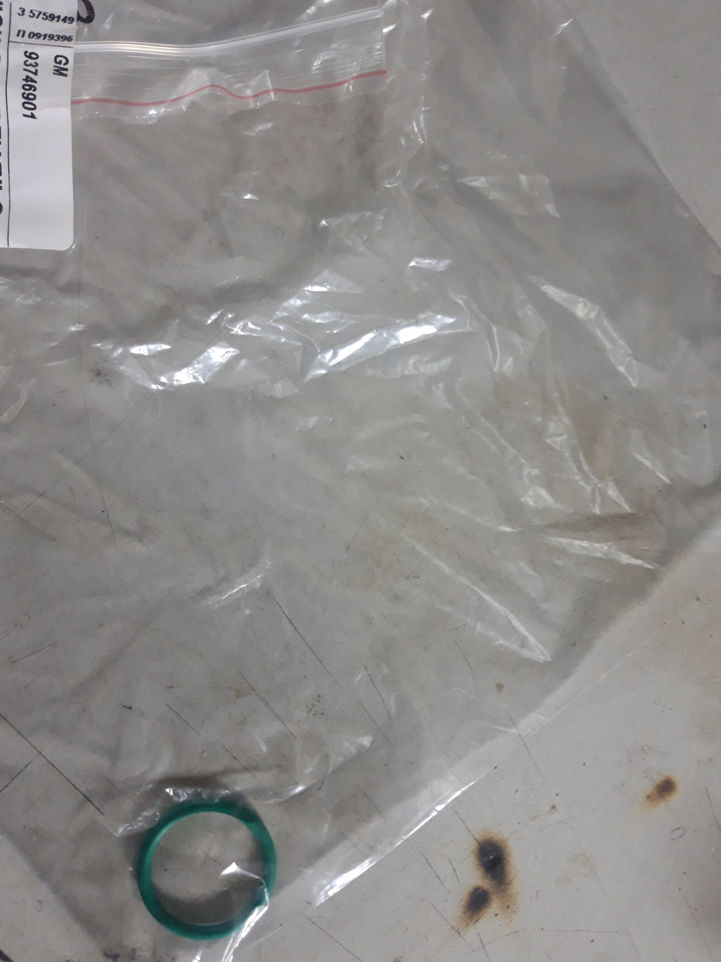

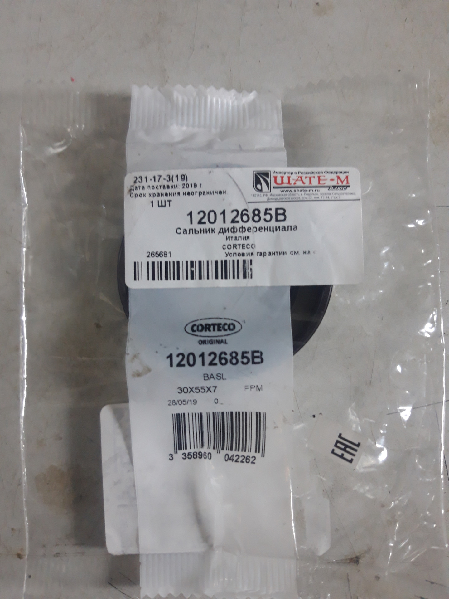

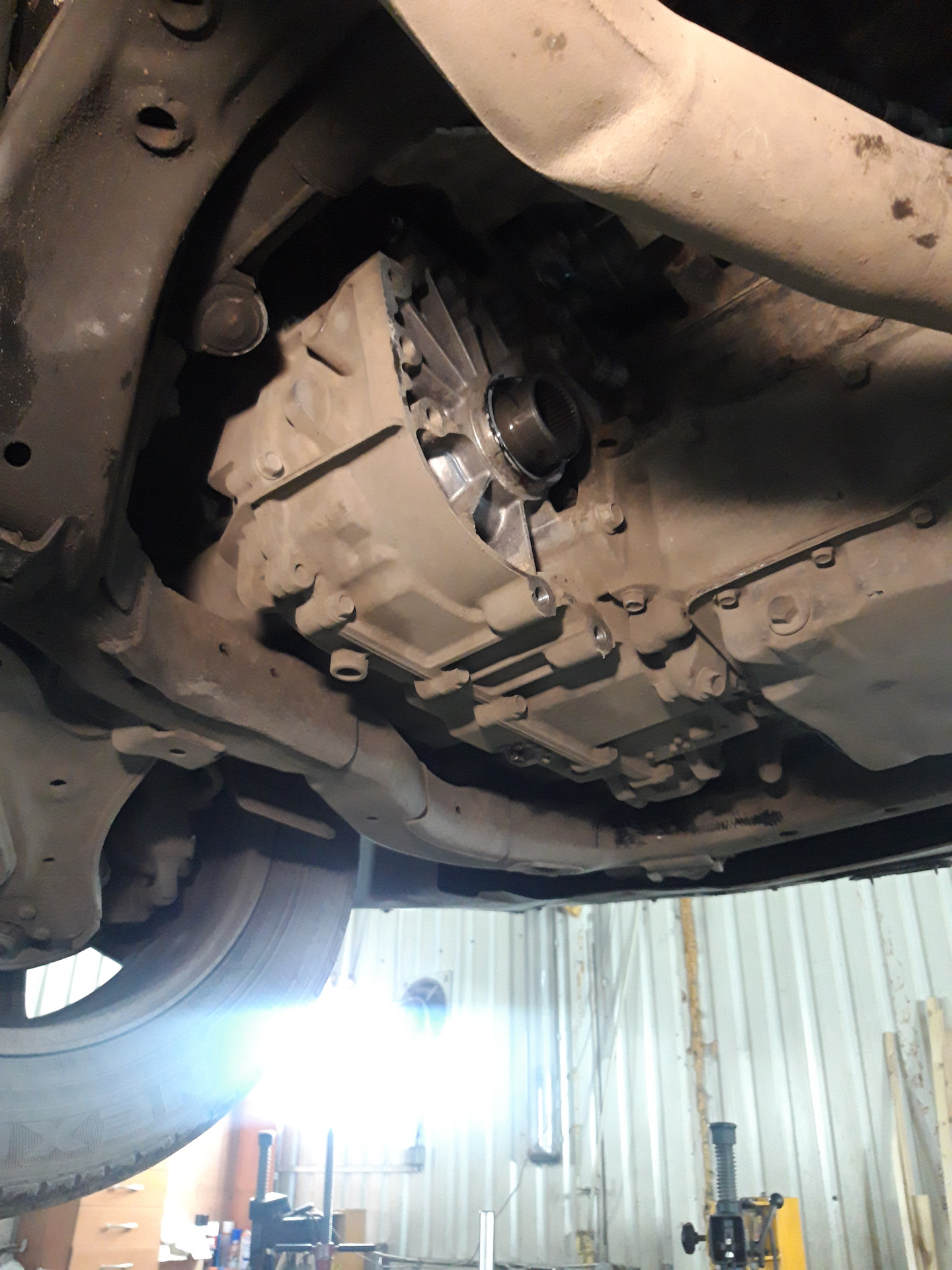

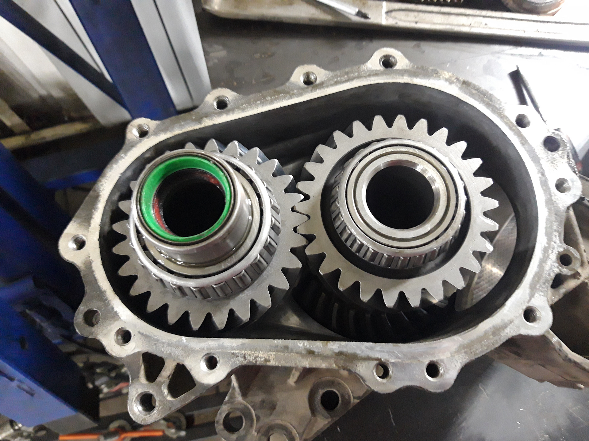

Доброго дня всем! Не так давно менял масло в раздатке и заметил металлическую пыль, думал естественный износ. В итоге поменял масло проехал 1000км и решил еще раз сменить, открутил пробку и опять солидный налет пыли на магните!( Решил что пора заглянуть в раздатку… И… не зря! При вскрытие обнаружилось что подшипники в ужасном состоянии, есть глубокие раковины на линзах и внутренних обоймах а так же самих роликах, из за люфта вал стал уже касаться корпуса. Раздатка на дизеле очень легко снимается, надо открутить приемную трубы вытащить привод и снять раздатку. С разбором раздатки тоже никаких проблемм, единственная трудность съем линз, приваривались к ним и обратным молотком выбивали. Старые подшипники стояли SKF made in china и один подшипник хвостовика SKF made in mexico он как раз был в самом приличном состоянии, подшипник который стоит в чулке вообще был не понятный китайский и тоже хрустел… Новые подшипники ставил KOYO вроде маде ин жапан. После переборки залил ОРИГИНАЛЬНОЕ масло, надоели эксперименты с маслами в редуктор и раздатку. Запчасти включая масло 8000р это лучше чем покупать новую за 100000 с китайскими подшипниками.

Почему такая маленькая сумма за запчасти мне только за сальник 19206322 озвучили 5000?
этого знать я не могу

Как себя чувствуют подшипники?
Мне тоже пора менять, в сервисе говорят я не первый и от койя отговаривают, мол ставили возвращаються, только оригинал долго ходить и с ним не возвращались, теперь только его ставят.
В оригинале китайские скф которые рассыпаються. У меня с койя все хорошо

Добрый день. Подскажите, для дизеля с АКПП нужна ли эта резинка 93746574? Кто то пишет, что это на дорестайл и она не нужна

А сальник зря приколхозил. Нет для него там места. Будет только грязь собирать.
Даже если бы и было место, то сальник ставится пружинкой навстречу вытеканию или втеканию-то бишь наружу пружинкой.
Подш который Китайский — хитрый, у него двойные сальники-пыльники снаружи, внутрь цвет пыльника вроде голубой.
Его только на заводах ставят.
Туда(выход пром вала) подш мейле(подобный 6006) надо ставить от бмв подвесного.
И сальник на, , , не нужен.
только ИМХО, не навязываю.

Не вводите человека в заблуждение по поводу двойного пыльника и сальника, это просто пластмассовая обойма в место металлической для меньшего шума, её счас везде пихают где надо и не надо.
