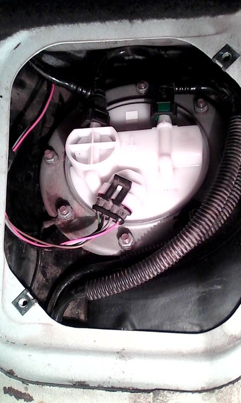

Проблема, описанная в предыдущем БЖ, ( www.drive2.ru/l/5488230/ ) решена.
Для начала был полностью промыт просушен и продут сжатым воздухом топливный насос.
Далее заменили фильтр грубой очистки топлива (В народе — сеточка) — 40р. .
Установили новый фильтр тонкой очистки топлива фирмы SCT (Германия) — 135р.
Уже хотел было собирать, но при удалении грязи с места установки БН заметил, что дистанционное кольцо ( каталожный номер 21101-1101206-00) все растрескалось и развалилось на части.
Решил купить новый, но не тут то было. Ни в одном магазине в Пензе не нашел, если кто знает или видел в продаже отпишите пожалуйста в личку или в комменты. Потерял целый день, и в конце концов пришлось поставить старый, до лучших времен.
Далее прокачали систему, выкрутив клапан из рампы и включая бензонасос, пока не вышел весь воздух из топливопроводов, после чего закрутили обратно клапан и измерили давление в рампе до запуска двигателя. Результат порадовал.
После чего запустили двигатель и проверили давление. Давление строго как с завода 0,4 МПа.При увеличении оборотов не уменьшается, даже не дает никакой просадки.
После провели ходовые испытания. Машину не узнать. Обороты набирать начала по резвее, никакого даже намека на тупость в ходе. Возможно кому то пригодится эта запись в устранении неисправности.
Для справки: нормальное давление в системе топливоподачи в приоре — 0,38 — 0,4 МПа
