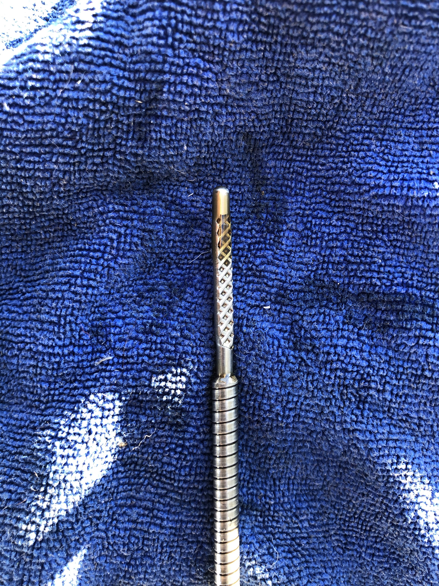

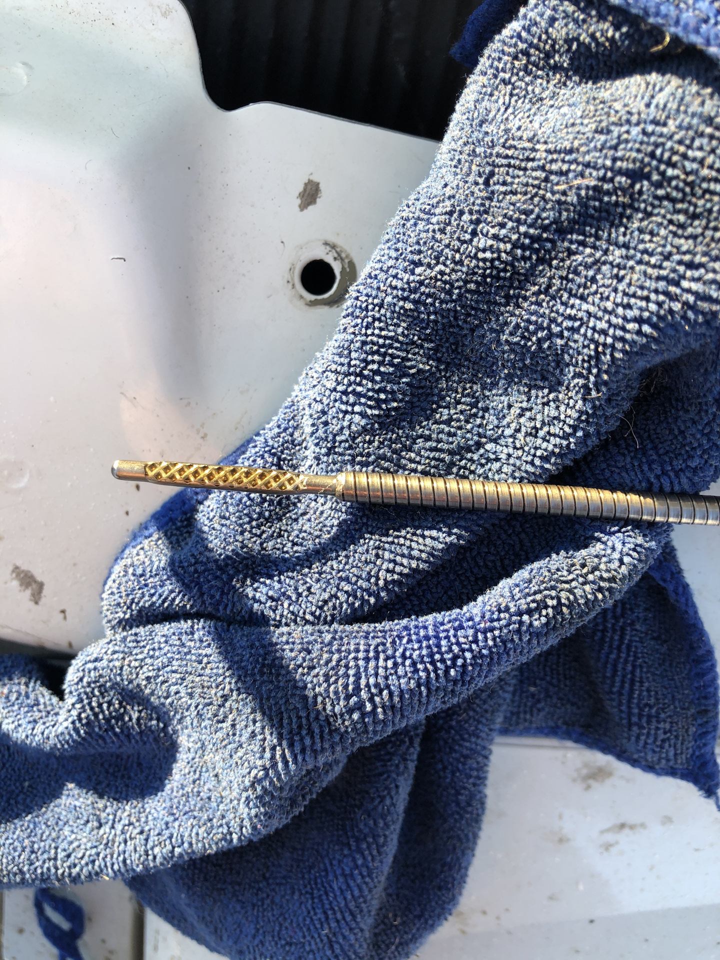

А это фото после доливки 600 грамм, до max.
Отчёт, залил масла до отметки max на щупе, проехал 1000 км, остаток на щупе см на фото, если между метками 1 литр, то выходит расход 600 грамм, добавил ровно 600 грамм и сново на щупе max, итог расход на этом масле упал до 600 грамм на 1000 км, режим езды 10 км город и 10 км трасса, по трассе 100-120 иногда 130 км/ч, мотор кручу до 4000 об/мин. Теперь хочу попробовать постараться крутить до 3000 и переключаться, на на трассе меньше 3500 оборотов держать не смогу. Наблюдаю за расходом.

Пробег 96300 км, что то рановато, я грешу на масло слишком может жидкое, компрессию мерили на холодную везде по 12, камерой цилиндры слесарь смотрел сказал норма. Надеюсь все таки из за масла, на крайняк лето ещё раскоксовку сделаю.
Ничего не изменится. 1л на 1000, это капиталка. Край *w-50.
